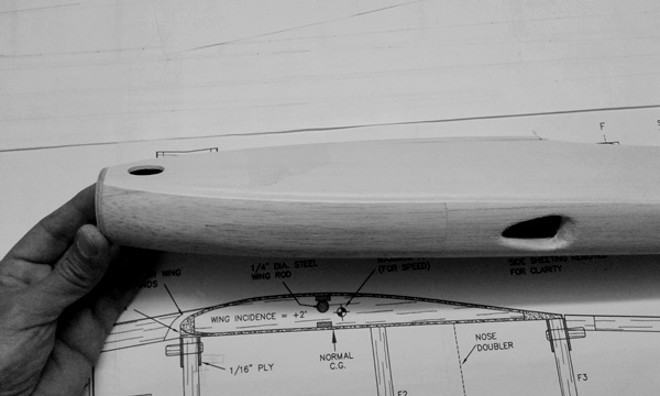

la fusoliera è stata allungata per conferire maggiore stabilità all'imbardata.
ho allungato di 25cm portando la lunghezza totale al valore di circa la semiapertura alare.

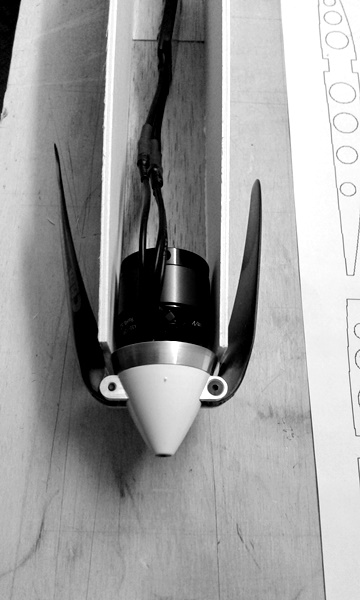

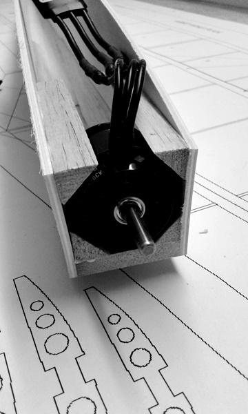

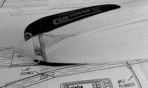

la fusoliera è costruita attorno al motore Hacker A30-12
non si vuole una prestazione esasperata solo una semplice salita
2-3s
regolatore 40amp
elica 10x6"

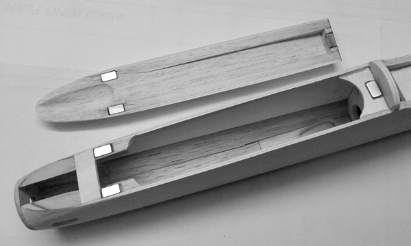

la capottina viene tagliata dopo la sagomatura

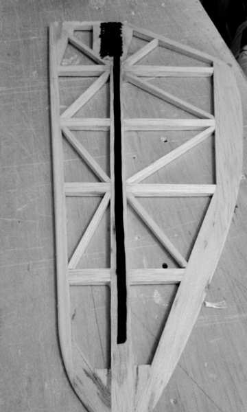

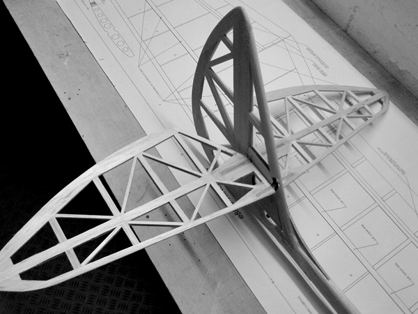

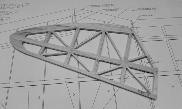

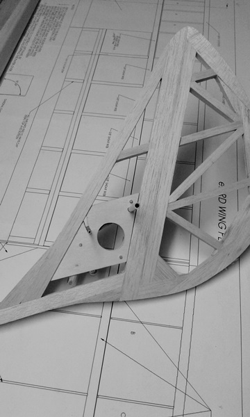

timone verticale
DPL:
https://www.youtube.com/playlist?list=PLVWxgOj7dE1sd2H8eri9kENzgGw0UkKg0

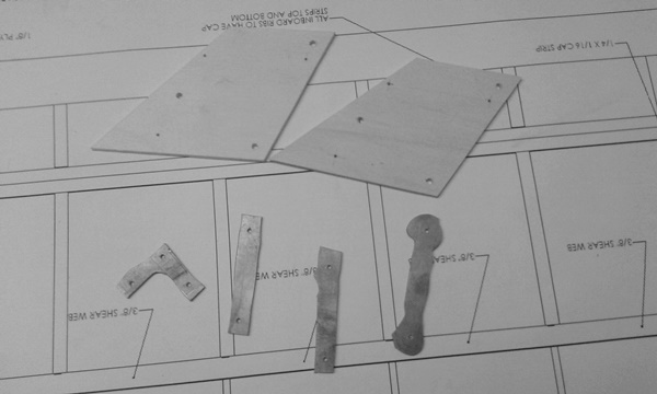

vetronite da 1,5mm
tubetto ottone per le parti che articolano, astuccio in alluminio per i foderi nelle parti fisse.
baionette
4mm principale carbonio pieno
1,5mm secondaria acciaio

MessagePosté le: 01/07/2015 08:18    Sujet du message: Répondre en citant

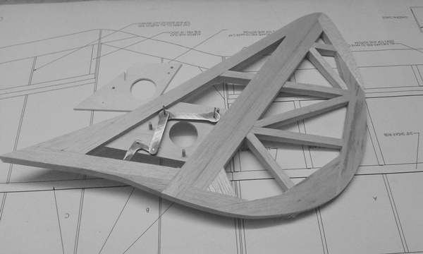

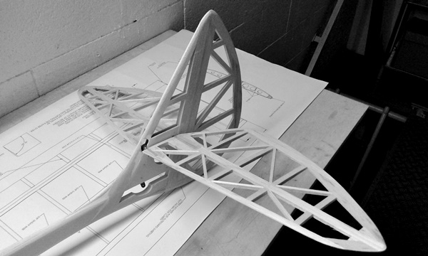

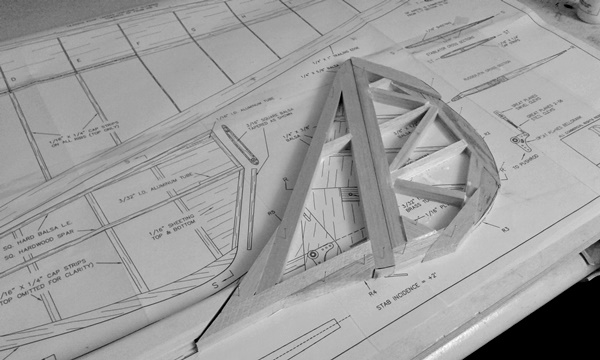

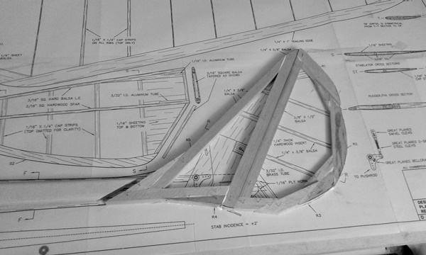

timone orizzontale.
notare, come per la deriva verticale, la differente disposizione della struttura rispetto al disegno originale.
rimane solo invariato il perimetro.
DPL:

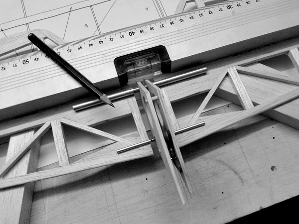

MessagePosté le: 02/07/2015 08:13    Sujet du message: Répondre en citant

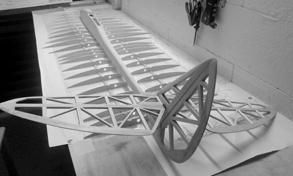

allineamento ed imbaionettamento piani di quota
DPL:

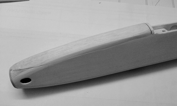

MessagePosté le: 03/07/2015 07:33    Sujet du message: Répondre en citant

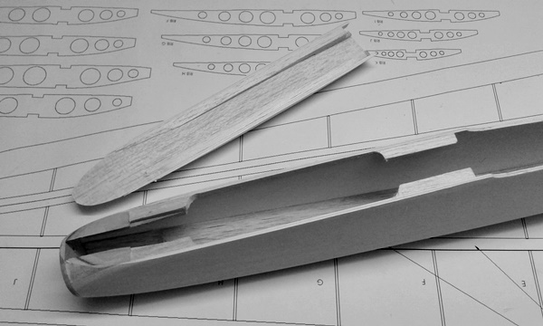

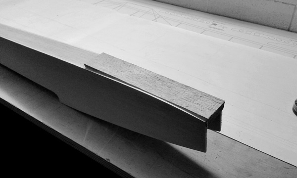

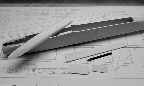

sagomatura fusoliera
taglio capottina
chiusura con potenti magneti
DPL:

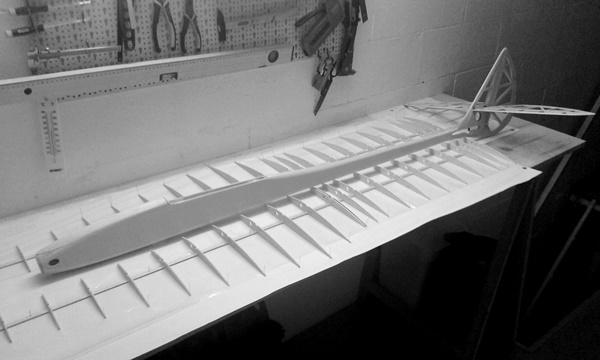

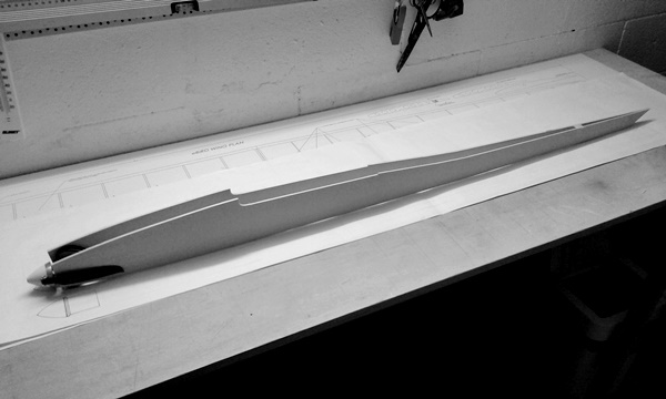

fine fusoliera
inizio ala

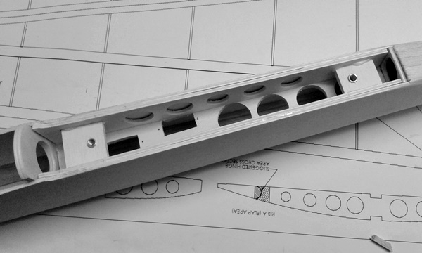

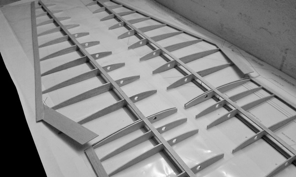

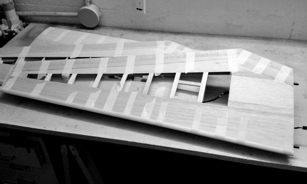

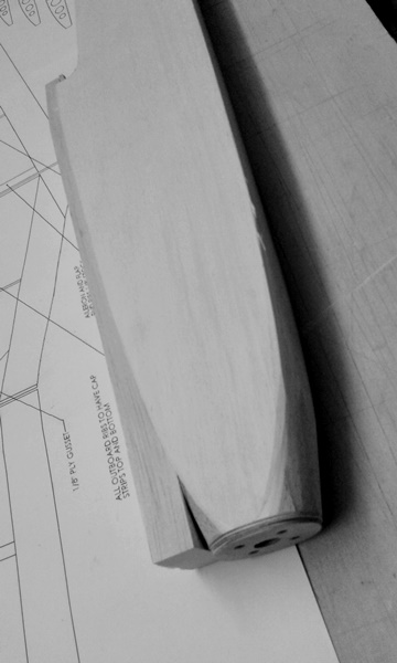

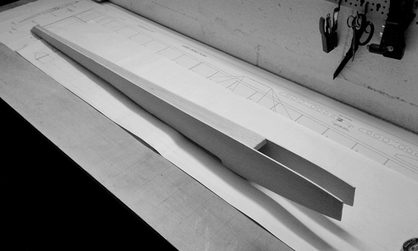

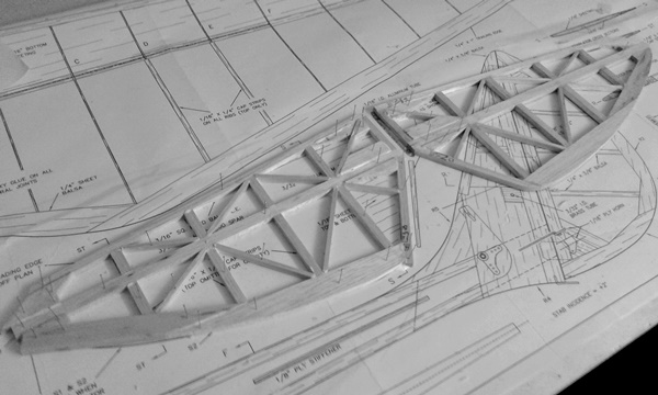

ala!
sono quattro pezzi separati
DPL:

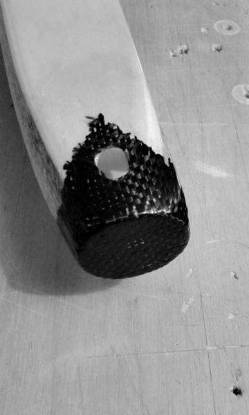

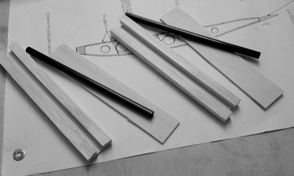

tubo carbonio 6x8mm
tondino carbonio 6mm
DPL:

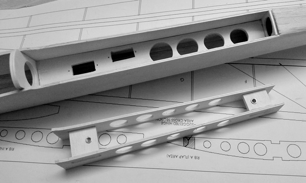

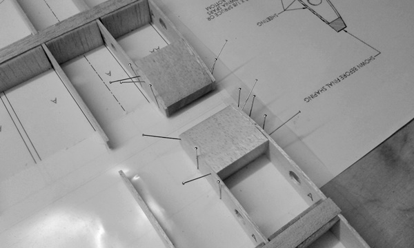

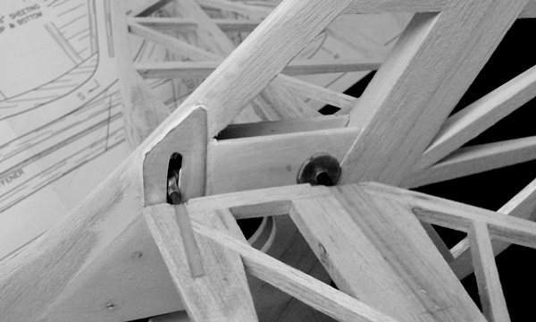

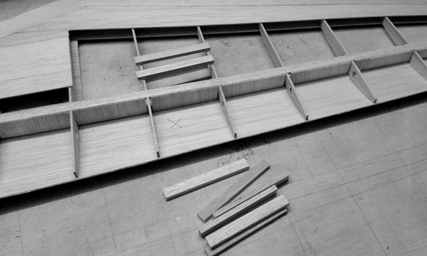

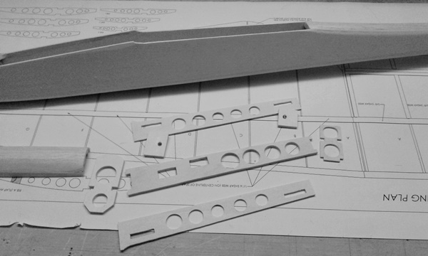

prima di rivestire in balsa le parti chiuse sagomo ed inserisco i rinforzi dei puntoni di allineamento dei terminali smontabili e per le viti centrali.
DPL:

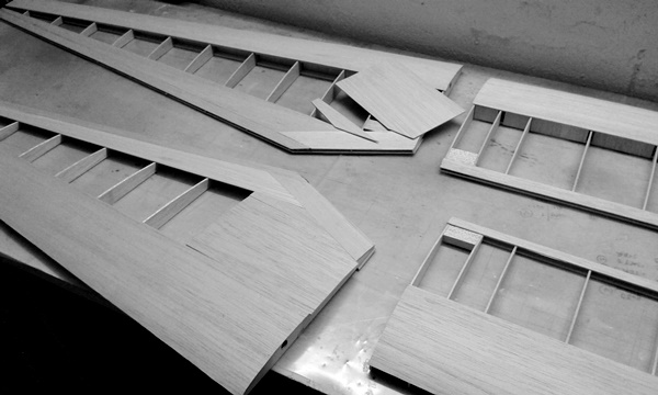

ricopro le ali lasciando aperte alcune sezioni per poi lavorarvi il cassonetto portabaionetta.
DPL:

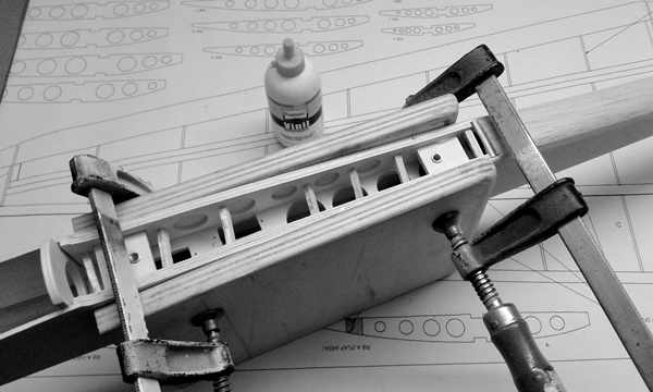

MessagePosté le: 16/07/2015 07:45    Sujet du message: Répondre en citant

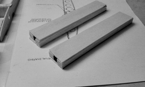

pratico l'alloggiamento del cassonetto nelle ali.
sagomo il cassonetto per tentativi arrivando al giusto angolo di diedro.
incollo il cassonetto alle semiali.
separo le semiali.
DPL:

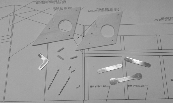

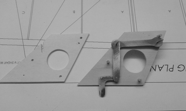

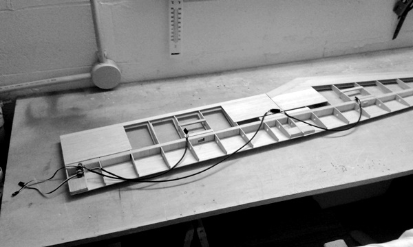

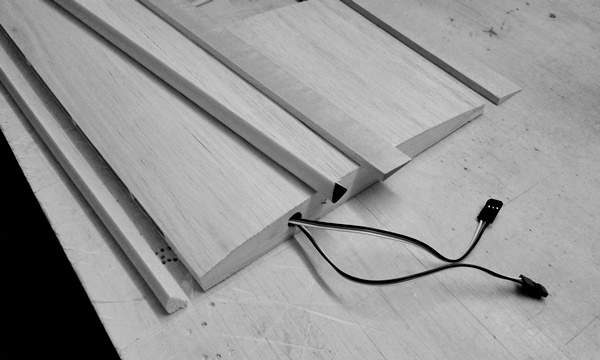

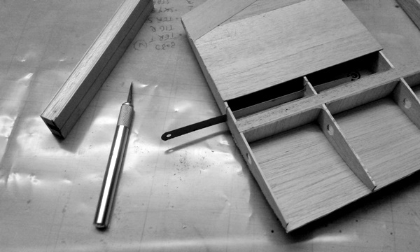

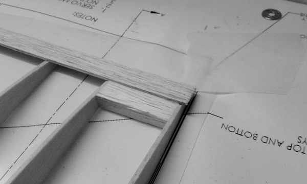

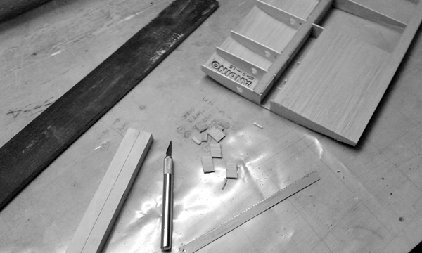

battuta sportellini servocomandi
DPL:
dpl
Inscrit le: 11 Fév 2013
Âge: 56 Bélier
MessagePosté le: 20/07/2015 15:26    Sujet du message: Répondre en citant

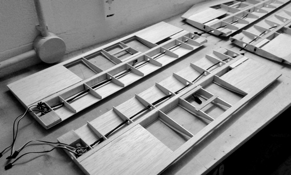

cavi servi

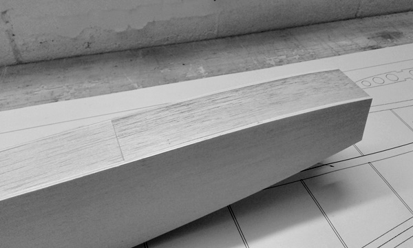

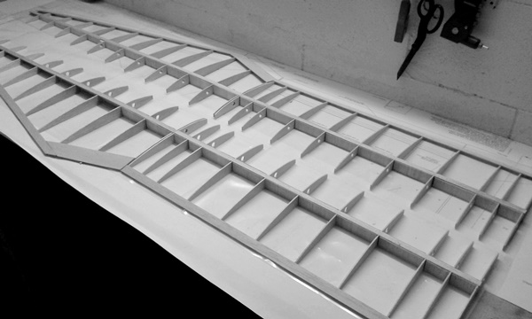

MessagePosté le: 22/07/2015 07:28    Sujet du message: Répondre en citant
grazie OLIVIER.

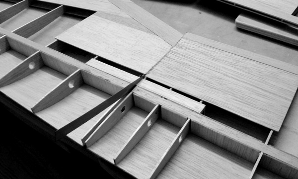

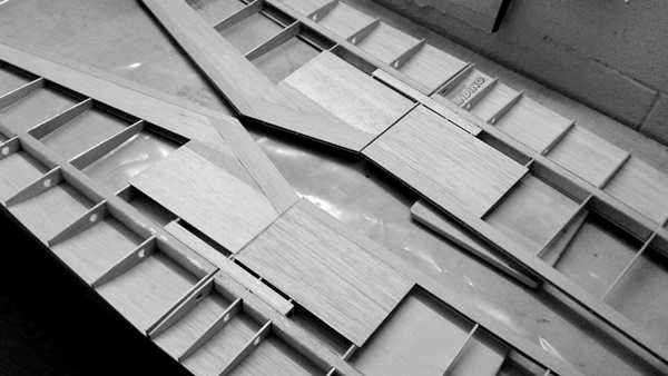

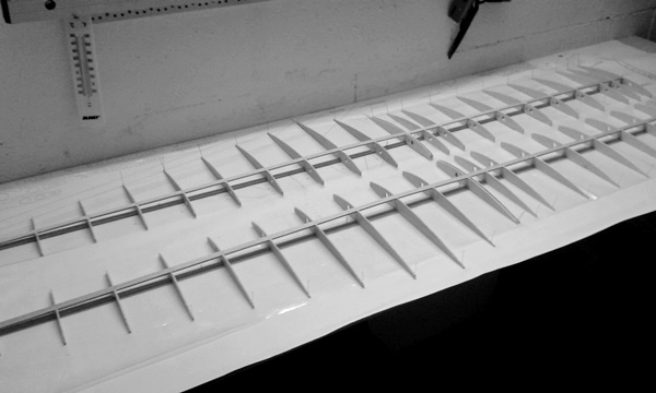

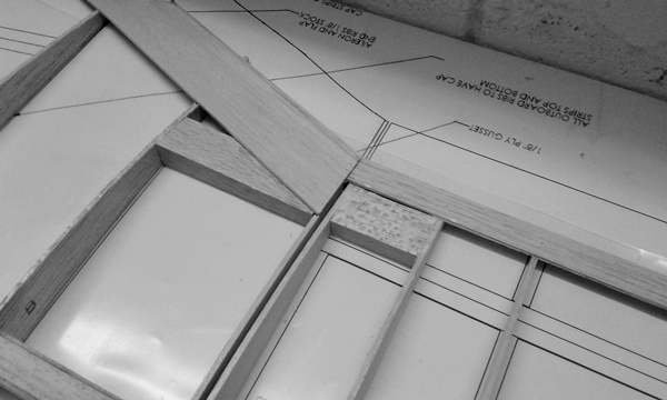

Dbox,
completa tamponatura della superficie alare,
costole centine,
bordo d'entrata e d'uscita.
DPL:

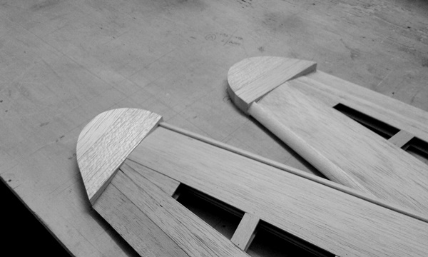

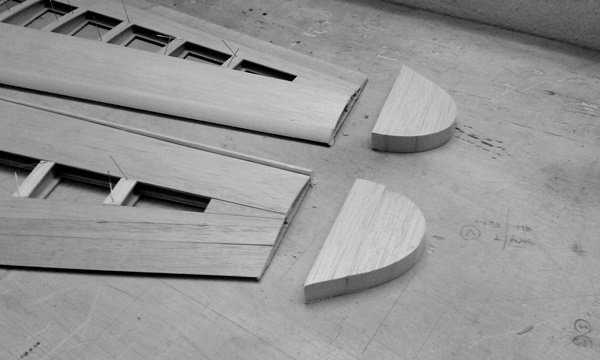

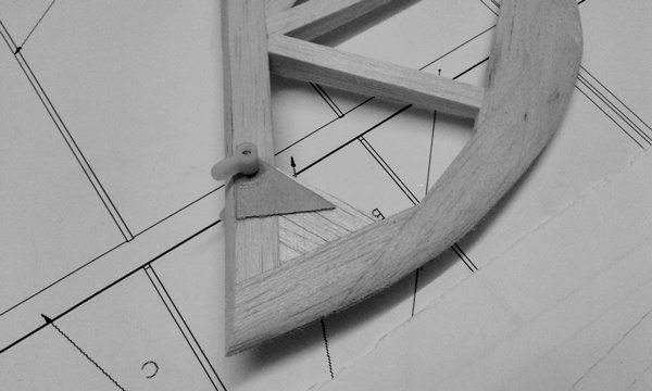

terminali alari

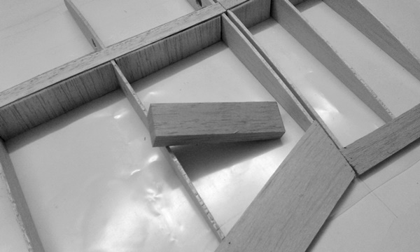

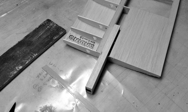

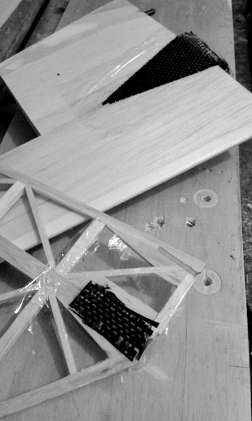

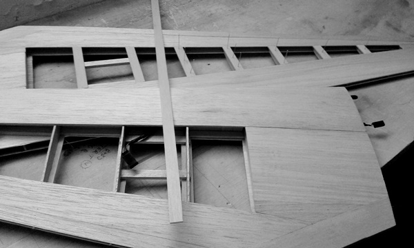

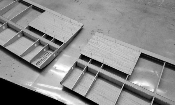

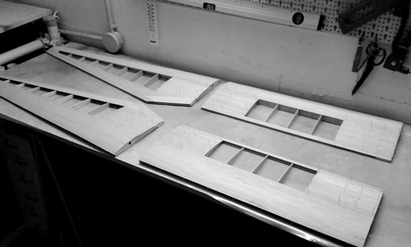

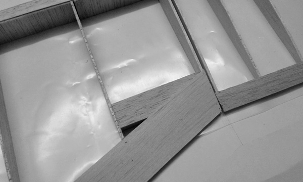

a seguire tutte le parti sono lisciate con cura a profilo
segue la predisposizione tamponature parti mobili, prima le laterali ed a seguire quella frontale principale, nuava lisciatura, aggiunta degli spinotti di giunzione ed allineamento alare, taglio delle parti mobili e la struttura è finita.
mancano i rinforzi in fibra e carbonio che seguiranno.
DPL:

ultimi rinforzi.
