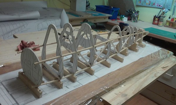

avec l'accord de Vincent, je vous présente un projet commencé il y a quelques mois et que je terminerai après la finition de mon "Pou du Ciel"
Voici ses caractéristiques:
Le Westland Lysander, construit par Westland Aircraft, avion de liaison aux performances modestes, acquit une grande renommée grâce à son utilisation pour le transport et la récupération d'espions ... Wikipédia
Vitesse maximale : 341 km/h
Premier vol : 15 juin 1936
Longueur : 9,30 m
Mise en service : juin 1938
Retrait : 1946
Envergure : 15 m
Type de moteur : Moteur à combustion et explosion.
Je vais le traiter en semi-maquette, ça sera mon avion de "tous les jours" donc je ne fignolerai pas trop .
Mon avion fera 1,60m d'envergure et sera équipé d'une motorisation électrique.
Ce qui me plait dans cet avion, se sont ses deux gros pantalons de roues et les ailes qui passent au travers de la verrière, un peu comme le célèbre Fieseler Storch.
Le plan vient de chez Traplet.

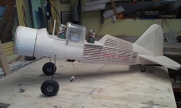

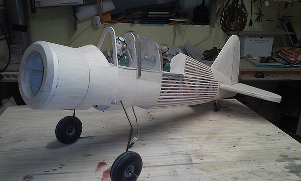

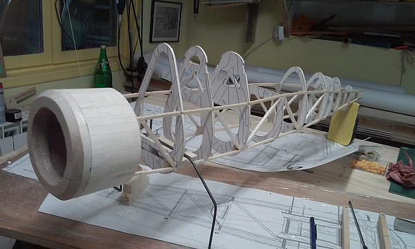

Voici quelques photos du fuselage, construction classique CTP, pin et balsa.

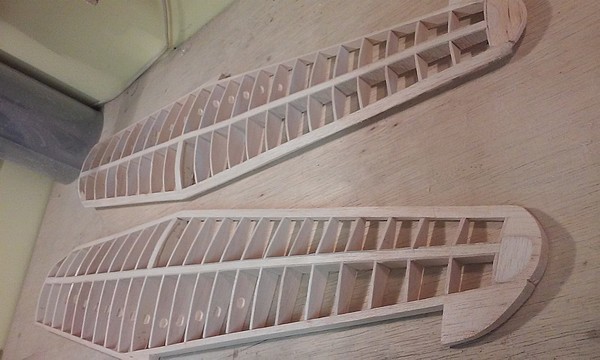

Les ailes sont commencées.
Voila le fuselage aujourd'hui.
Reprise du chantier vers la fin de l'été.
JP.

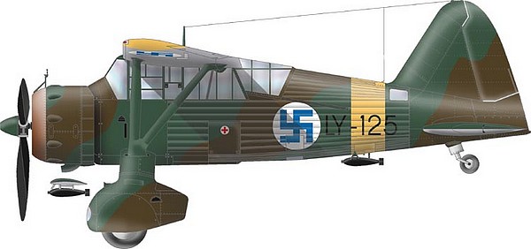

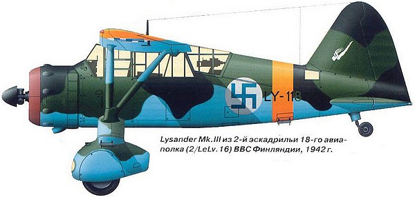

Je ne sais pas encore, il y en a qui me plaisent bien mais avec la croix gammée et là ça me plait beaucoup moins. C'est bizarre d'ailleurs, un avion anglais frappé de la croix gammé... il faut que je pioche sur la toile à moins que quelqu'un connaisse la réponse. Les Anglais en on peut-être vendu aux Allemands avant la guerre, c'est possible.
JP
MessagePosté le: 03/04/2015 23:31    Sujet du message: Répondre en citant
Bleue sur fond blanc ce serait la croix de l'armée de l'air Finlandaise

Merci pour l'info Vincent, je ne savais pas. Je vais peut-être faire l'un des deux....j'ai le temps d'y réfléchir.
JP.

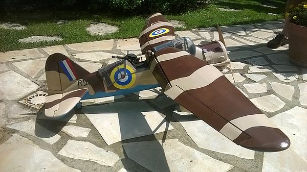

MessagePosté le: 13/08/2015 18:43    Sujet du message: Répondre en citant
Bonsoir à tous,

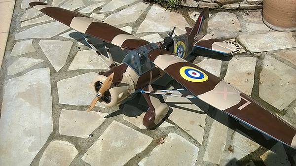

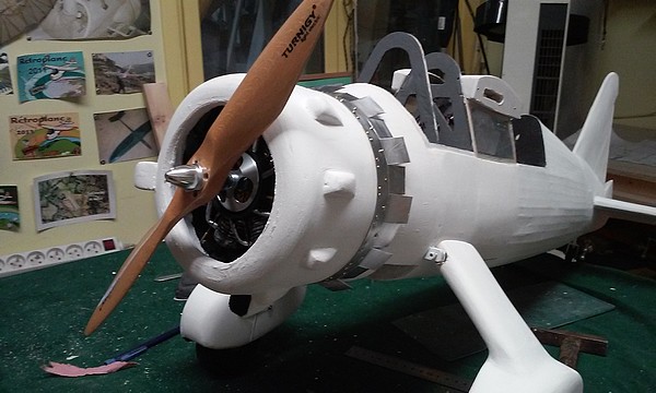

ça y est, j'ai enfin terminé mon Lysander. Voici deux photos prisent tout à l'heure juste avant un violent orage. Cela fait du bien, au moins deux mois qu'il ne pleut pas.
La déco est un mixte de ce que j'ai vu sur internet, je voulais éviter la croix gammée, même si elle est de l'armée de l'air Finlandaise, ça ne me plait pas.
Il pèse 3,2Kg pour 1,60m d'envergure. Je n'est pas calculé la charge alaire mais elle doit être relativement élevée car les ailes sont très fines. Premier vol, dès que le beau temps revient, c'est à dire dans pas longtemps.

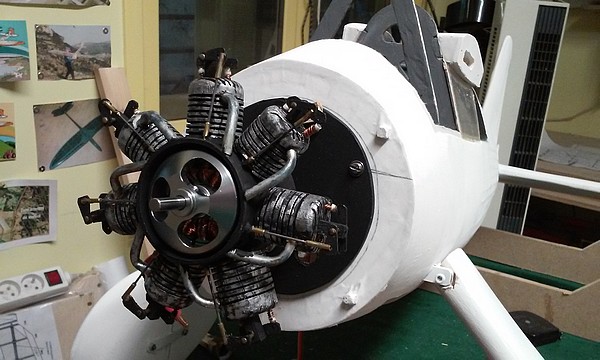

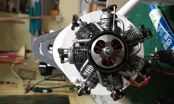

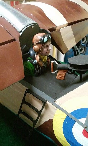

J'ai bricolé un faux moteur, ça fait plus sérieux même si ce moteur conviendrait mieux à un avion de la grande guerre, mais caché derrière le gros capot, ce n'est pas trop gênant.

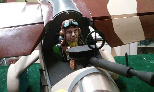

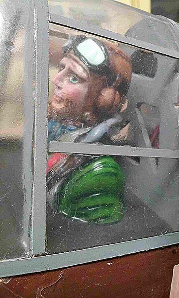

J'ai aussi repris le pilote et le mitrailleur, je les trouvais un peu "fade".
La verrière est loupée, je vais la refaire, ou plutôt la faire refaire. La peinture est un peu brillante à mon goût mais tant pis. Le travail est un peu moins soigné que mes bois et toile mais c'est un avion que je vais faire souvent voler et je ne voulais pas y consacrer trop de temps.
Maintenant, il faut absolument que je termine mon Pou qui prend la poussière perché dans mon garage, ensuite j'attaque un planeur pour l'Italie et après, un autre pour Vauville. Halte aux cadences infernales!
JP
