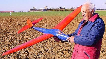

Claude nous a quitté il y a peu.
Il va manquer à tous ceux qui l'on connu, au PAM, aux 4A, au musée d'Angers et sur tous les terrains qu'il fréquentait avec Muguette.
Avec Stéphane nous espérions lui présenter le premier short kit d'un des planeurs mythiques de notre patrimoine modéliste. Le 100 Tiké IV. Il s'était enthousiasmé avec l'idée de le voir renaitre, lui qui en avait tant bavé pour découper les 150 pièces en bois dur pour participer au concours de planeurs en bois dur du MRA en novembre 1941 au polygone de Vincennes.
Il a du en construire 2 ou 3, le dernier, qui a volé en radio-assisté, a été construit en équipe avec un copain des 4A. Il vole merveilleusement bien. Dommage que le revêtement cache la dentelle de la structure en ctp, mais cela ne l'a pas empêché de gagner plusieurs concours d'élégance [clap]
J'ai eu la chance d'avoir le premier jeu de découpe du 100 Tiké. Stéphane a fait fort. Sur les conseils de Claude il a renforcé les points fragiles, prévu la construction du fuselage sur une broche et 2 types de clé d'ailes, l'originale trop fragile pour le sandow et un jonc de carbone plus résistant. Il prépare la découpe d'un 100 Tiké qui n'a pas souffert des rationnements, il le prévoit en 4 mètres. Very Happy
Il met au propre ses fichiers et nous vous les mettrons sur le site. Alors un peu de patience Very Happy
A bientôt
Bernard Mad

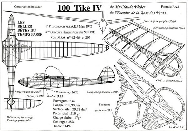

Bonjour Bernard,
Le plan pdf est dispo quelque part? sinon c'est sympa si Stéphane partage ses fichiers de découpe ici, tu me les enverras par email, et je les joindrai dans le sujet Very Happy
BEDE
Inscrit le: 09 Avr 2010
Localisation: SAINT DENIS
Âge: 90 Gémeau
MessagePosté le: 16/03/2015 12:19    Sujet du message: Répondre en citant
Vincent,
Il n'y a pas de .pdf sur le net. Guy Filliol peut reproduire le plan encarte du MRA de 1941.
Stephane a reproduit en .pdf le plan de Claude, un peu sombre mais facilement utilisable pour la construction. Il le mettra sur Retroplane avec les fichiers de découpe comme il l'a fait pour le CB 28 et le Squale.

Bonne nouvelle Very Happy
L'ami Stéphane a terminé les fichiers du 100 Tiké IV de Claude Weber. Il a voulu nous faire profiter d'un ensemble complet qui permette aux futurs constructeurs de réaliser un planeur conforme à l'original de 1941, tel que le souhaitait Claude lors de nos conversations à l'AG des 4A et lors de la réunion des 4A à Persan.
Le 100 Tiké, bien qu'il soit tout bois dur, avait quelques faiblesses de structure. Stéphane les a corrigées sans trahir l'original.
Stéphane a adopté une construction sur broche, comme il l'a fait sur le CB 28 et le Squale. Le longeron est d'une seule pièce en c.t.p. et les clés d'ailes, en c.t.p. peuvent être remplacées par des clés en carbone. Claude avait signalé à Stéphane la faiblesse des clés d'origine.
Dans le dossier ci-joint vous trouverez:
Un fichier PDF, plan original
Un fichier PDF, plan 2015, à l'échelle 1/2 pour une impression du fichier à 100%
Le fichier DXF 2015 (Qui est le même de le PDF 2015, mais qui est exploitable / modifiable etc...)
2-3 Photos de la construction en cours pour le principe de montage du fuselage
L'article du bulletin des 4A rédigé par Claude.
Le fichier PDF du plan original est un peu sombre mais suffisamment clair pour permettre son utilisation sans problèmes. Attention ne cherchez pas le Boronia, c'est un facétie du père de Claude Laughing
Stéphane a commencé la construction d'une version 4 mètres, les photos qu'a mis Alex sur le site éclairent la construction Laughing comme celles jointes dans le dossier.
Pour ma part j'attends mon retour en Ile de France pour amorcer la construction du 2 mètres original. Revêtement japon sur mylar pour laisser voir la dentelle de la structure, je me tate sur les couleurs et si je lui mets un moteur dans le nez [humm] [humm]
Si vous construisez le 100 Tiké, envoyez moi une photo je la ferai parvenir à Muguette, çà lui rechauffera le coeur. Elle doit se sentir bien seule.
A bientôt
Bernard
