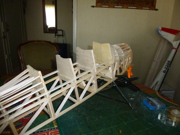

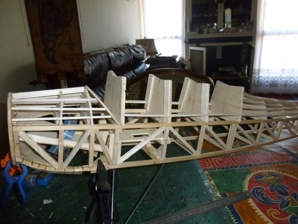

J'ai installé le train, un couple en arrière du plan pour donner au Champion un air plus sympa.
J'en ai profité pour monter les couples supérieurs de la cabane. Les renforts ont été découpés dans une cagette trouvée au marché Very Happy C'est plus léger que le ctp, plus facile à découper et la récup est tendance comme ils disent à la télé MDR
Une petite idée des entailles dans les longerons inférieurs au niveau de l'arrondi

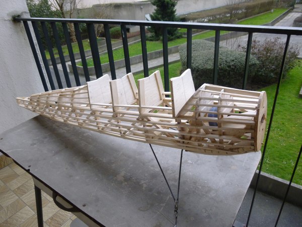

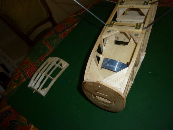

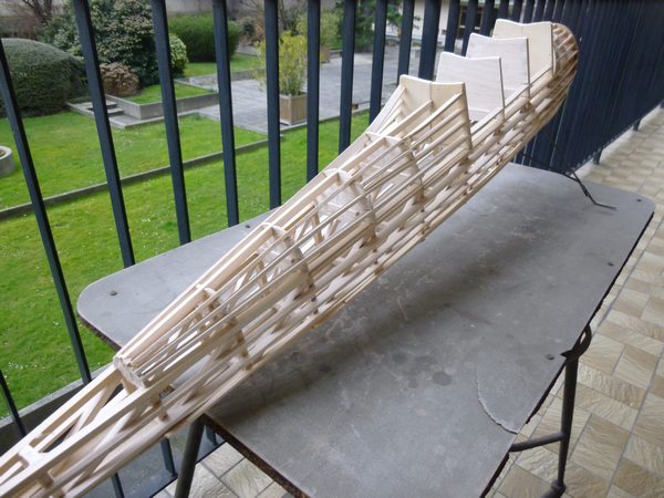

J'ai installé les couples centraux de la cabane et du dessus du fuselage. Pour mettre en forme certaines lisses j'ai du les tremper dans une bouteille d'alcali, fermée pour les petites pièces. Avec le balsa çà marche très bien. Je laisse sécher en place et ensuite je colle. C'est magique Very Happy
A ce stade j'ai collé la platine qui supportera la batterie et le contrôleur. en clayette of course Wink
Dans la foulée j'ai construit le capot qui ferma l'accés à la batterie, maintenu fermé par 2 aimants.
Un petit coup de poncette et ce sera parfait MDR

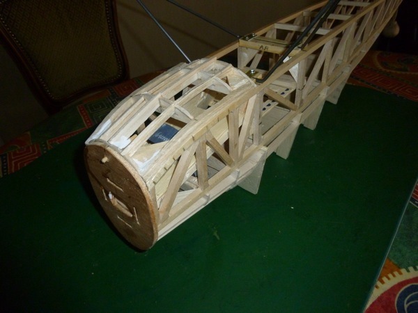

Very Happy resalut
Toutes les lisses le fuselage prend sa forme définitive, un petit coup de poncette et on aura oublié la caisse à savon du début Laughing
Ce soir en tremblant de peur devant un polar à la télé MDR je dessinerai le plan et les nervures de l'empennage. Ah les short kits de Stéphane Sad

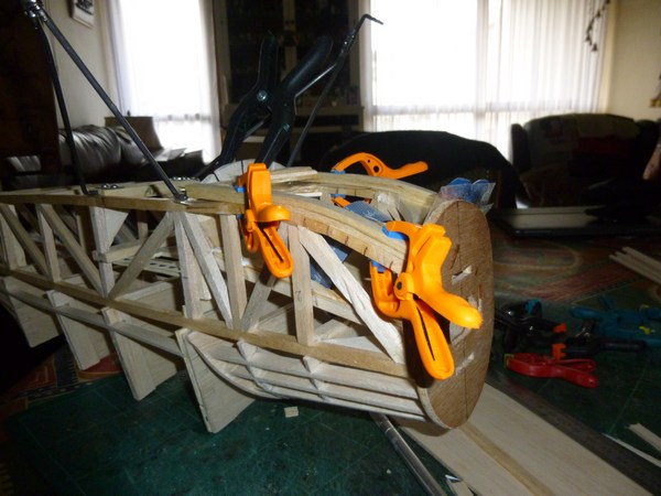

Je qn'ai pas rangé le Champion dans la cave aux projets commencés et non finis [non] , j'ai voulu travailler un peu sur mon FW 44J. Un joli petit biplan dont je voudrais rendre les ailes démontables sans avoir à avoir une centaine de boulons et écrous à viser sur le terrain. Cela use les neurones mais ne fait pas avancer la construction [humm] Entre deux j'ai réfléchi à améliorer le système moteur de mon CB 28 pour gagner un peu de poids, pour l'utiliser sur le 100 Tiké [humm]
Je n'ai pas vu fumer ce qu'il me reste de poils sur le caillou donc j'ai repris le boulot sur le Champion Laughing
Sur les photos jointes les bouts de balsa tenus par des élastiques n'ont servi qu'à maintenir l'assise de l'aile au bon angle. Pour l'assise j'ai utilisé le bois d'une cagette de fruits récupéré au marché. Sur le tard je deviens écolo MDR
Avec la cagette on a quelque chose de plus résistant que le balsa et guère plus lourd Very Happy

Rien de grave, j'ai seulement repris mes vieilles habitudes Evil or Very Mad Commencer un modèle sur les chapeaux de roue et puis, passer à un autre. J'ai terminé la remotorisation du CB 28, avec un peu d'application j'ai réussi à avancer le moteur sans détruire la forme du nez Very Happy J'ai gagné une cinquantaine de grammes, c'est peu mais j'ai dégagé la place pour mettre une 2200 millis à la place de la 1000. J'ai ensuite casé, au chausse-pieds, toute l'électronique du contrôleur de vol, GPS compris, dans mon viel Easy Glider.
Un mois dans l’hémisphère sud, 2 mois + au soleil de Fitou où je n'ai fait voler que des mousses Embarassed et me voila de nouveau sur le Champion 1937. Comme le temps passe vite Laughing
Je m'attaque aux ailes. Parti d'un plan format A4 agrandi à l'échelle 1 avec Isiplot, j'ai beaucoup improvisé pour approcher au mieux l'original. J'ai découpé les nervures avec la méthode du bloc, moins précise que la découpe CNC mais, après tout, çà me rappelle ma jeunesse Very Happy et la colle moderne rattrape les jeux.
Les coffrages couvrant une partie des bords d'attaque et de fuite avec un joli arrondi en bout d'aile et à l'emplanture j'ai commencé en construisant le coffrage du dessous de l'aile. Le profil plat facilitait de choix, fufute non? J'ai découpé les 8 pièces de coffrage avant leur collage, façon kit, on gagne du temps.
Le coffrage prêt à recevoir les nervures
Very Happy
Pour les petits curieux j'ai utilisé de la colle blanche, pas de la Certus, bien que dans l'article de la revue de 37 il y ait un mode d'emploi détaillé d'utilisation de la seule colle disponible à l'époque Laughing
La suite demain, bonne nuiit les petits Zzz
Bernard [non] [non] [non]

Après avoir réalisé les "coffrages" du dessous, j'ai collé les longerons 10x5 balsa à la bonne place. J'ai mis provisoirement en place 2 nervures à chaque extrémité, un petit coup d’œil pour voir que tout était en place et le tour était joué Very Happy
J'en ai profité pour coller le bord de fuite 20x3 poncé, le collage des nervures n'était plus qu'un jeu, collage des longerons supérieurs, des renforts 15/10 balsa entre les longerons, collage du bord d'attaque. Tout tombait pile poil [clap]
Contrairement à l'original les ailes sont en 2 morceaux réunis par des clés en cap de 4 millimètres, trouvées dans ma caisse à souvenirs
(mon foutoir) enfilées dans des tubes de laiton collées sur les 3 premières nervures entre les longerons.
Le coffrage du bord d'attaque a été collé sur l'arrondi des nervures à la cyano après retrait de l'aile du chantier. C'est simple mais il faut prêter un peu d'attention à l'ajustement sur la baguette du bord d'attaque. J'utilise une vieille carte de crédit pour maintenir le collage, çà m'évite de coller mes doigts au balsa Very Happy
C'est tout pour le première aile
Bernard Very Happy

Pour attaquer la 2ème aile, il me fallait retourner le plan [humm] Mais il était tout blanc mon cher Watson [argh] Ne riez pas j'ai dans mon jeune temps construit 2 ailes identiques d'un P38 de CB. Heureusement la certus mettez plus de 24 heures à sécher. Dernièrement c'est arrivé à un ami avec une aile de 2 mètres collée à la cyano!
La technique, que certains ignorent et il n'y a rien de honteux à cela, consiste à enduire le côté blanc avec de l'huile et miracle le dessin apparait en respectant le dessin original en couleur mais à l'envers. Very Happy J'ai mis la photo après passage de l'huile au Sopalin. Pour les petits curieux il n'est pas nécessaire d'utiliser de l'huile d'olive MDR
A ce stade je n'ai pas mis les longerons supérieurs, il fallait ajuster les 2 demi-ailes. J'ai fixé les ailes sur le chantier et utilisé des cap droites enfilées dans les tubes laitons. Un petit coup de queue de rat par-ci par-là et tout s'ajuste pile poil [clap]
Les plus attentifs auront remarqué l'angle des nervures d'emplanture, c'est pour le dièdre bien entendu Laughing
Demain je ponce mes ailes pour coller les coffrages supérieurs
A bientôt
Bernard
