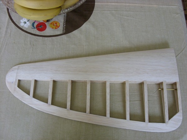

Bonjour a tous,toujours sur le stab pour l'instant l'autre demi stab se prépare a être collé avec ça fixation
Dominique

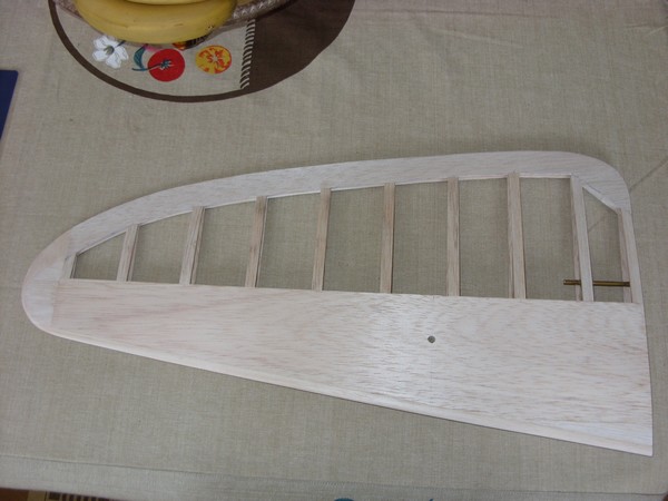

MessagePosté le: 27/04/2015 09:52    Sujet du message: Répondre en citant
Bonjour a tous
bon le premier demi stab est terminé après une séance de ponçage il fait 125 grs pour 55 cm d'envergure et 27cm au plus large
l'autre attend d'être poncé
Dominique

MessagePosté le: 27/04/2015 14:58    Sujet du message: Répondre en citant
bon le deuxième demi stab est terminé aussi,il y a un écart de 3 grs entre les deux ce qui fait un stab a 253 grs avant entoilage pour 1.15m d'envergure ça vous semble bon ??
il sera entoilé a la soie
Dominique

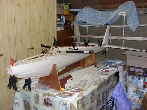

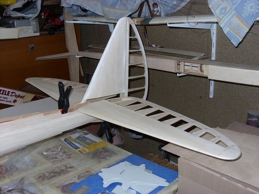

Petite présentation du stab et de la dérive pour voir si tout tombe bien, le fuselage n'est toujours pas fermé, il faut finaliser la commande et la fixation de l'aile
ça commence à prendre de la place

MessagePosté le: 09/05/2015 11:00    Sujet du message: Répondre en citant
Bonjour Daniel
Pour le stab il fait 253g et comme je serai en double alim +l'accus de propulsion alors ça devrait être bon
Il n'y a que deux nervures en ctp, tout le reste est en balsa
pour l'instant je pense placer l'accu à plat le plus devant possible, je vais bientôt préparer la platine radio, les servos sont déjà achetés c'est des 8.9kg pour la profondeur et la direction

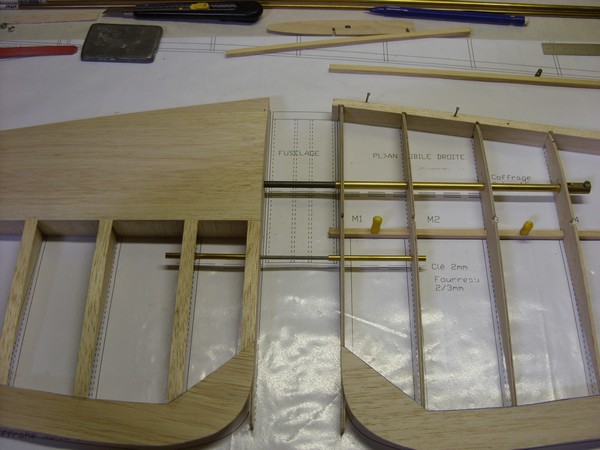

MessagePosté le: 13/06/2015 18:45    Sujet du message: Répondre en citant
Bonsoir a tous
Bon quelques nouvelles du cb 28,pas grand chose de construit mais des changements dans la construction
pour les aérofreisns ce sera des aérofreins a palettes beaucoup plus marrant a faire
pour le moteur ce sera comme sur le cb 28 navalisé pour avoir aussi un crochet de remorquage
sinon la commande de profondeur est finie et j'ai trouvé l'astuce pour tenir les ailes contre le fuselage la meme méthode que pour le stab
des photos suivrons plus tard Very Happy

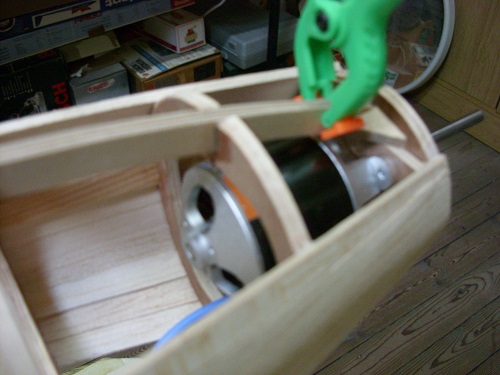

sinon je prépare le couple qui recevra le moteur, j'ai un ami de mon club qui m'a prêté son moteur afin de pouvoir tout préparer avant fermeture du fuselage, c'est un moteur à axe rallongé de chez topmodel

MessagePosté le: 02/07/2015 16:46    Sujet du message: Répondre en citant
Bonjour a tous
petite avancée sur le cb 28,présentation du moteur dans le fuselage par la suite le nez sera certainement fait en fibre pour toujours avoir axé au fixations

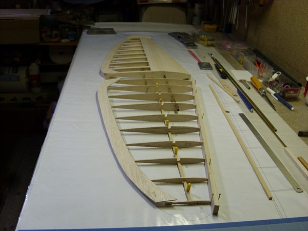

MessagePosté le: 27/07/2015 08:11    Sujet du message: Répondre en citant
Bonjour a tous
avec le beau temps que nous avons en ce moment j'ai repris la construction du cb 28 [pluie]
Dominique
DOMINIQUE DIOT
Inscrit le: 03 Nov 2013
Localisation: Somme
Âge: 72 Vierge
MessagePosté le: 27/07/2015 10:12    Sujet du message: Répondre en citant

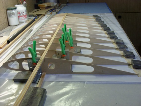

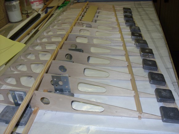

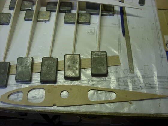

Après discutions avec Marc h j'ai décidé dévider les nervures Very Happy
j'ai eu un gain de 8 grs ça semble peu mais sur plusieurs !!
a voir, mais enfin j'aime bien me compliquer la vie Laughing
Dominique

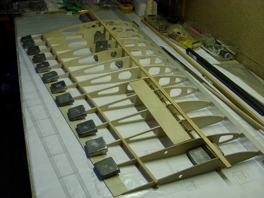

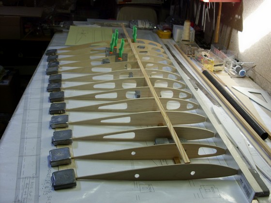

MessagePosté le: 01/08/2015 09:11    Sujet du message: Répondre en citant
Bonjour a tous
voila le résultat des nervures évidées,je ne sais pas ce que vous en pensez mais c'est tout de meme plus joli Very Happy
j'attend vos commentaires Wink
Dominique
MessagePosté le: 01/08/2015 09:51    Sujet du message: Répondre en citant
Pratique pour passer les câbles de servos et c'est proprement réalisé Wink

MessagePosté le: 01/08/2015 09:55    Sujet du message: Répondre en citant
Ah oui c'est plus joli et plus léger. C'est du chouette travail. J'aime bien.

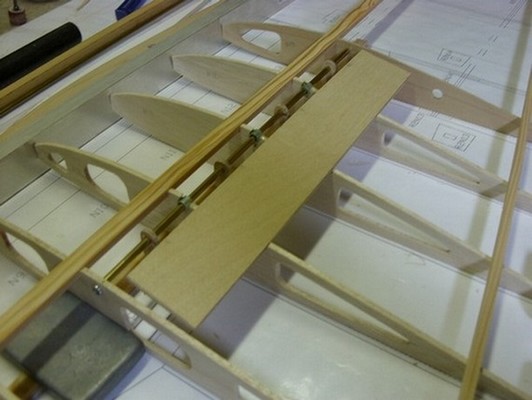

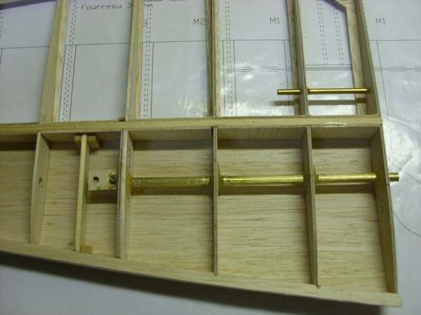

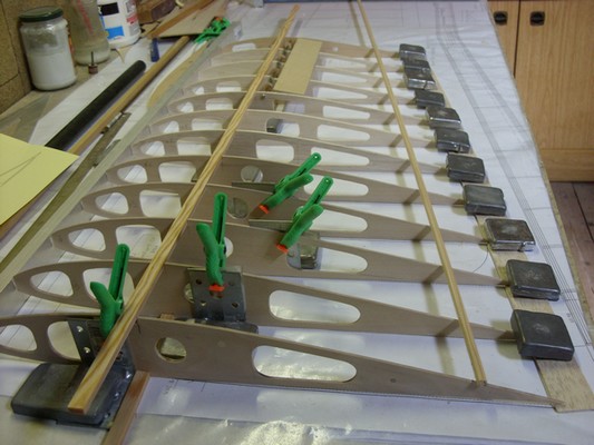

MessagePosté le: 05/08/2015 14:16    Sujet du message: Répondre en citant
bonjour a tous

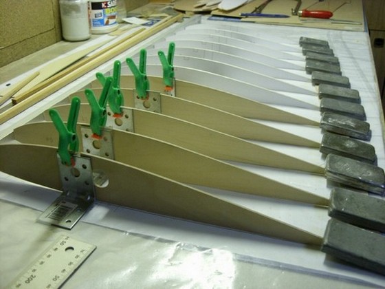

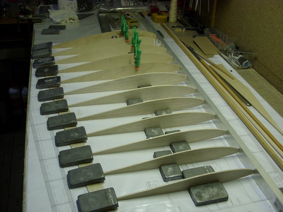

Petite avancée sur l'aile,l'af est fait et fonctionne parfaitement il n'y a rien de collé pour l'instant
je penserai aussi ajouter un longeron a l'arrière des nervures,qu'en pensez vous?
j'attends vos commentaires
Dominique

MessagePosté le: 05/08/2015 14:28    Sujet du message: Répondre en citant
Bonjour Dominique, belle construction. A titre personnel, j'aurais tendance à dire qu'il faut rajouter le longeron arrière comme tu le suggères. Mais attends plutôt l'avis des spécialistes comme Vincent, Michel ou bien d'autres encore
Very Happy . Bonne continuation.
Serge

MessagePosté le: 06/08/2015 17:23    Sujet du message: Répondre en citant
bonjour a tous bon finalement j'ai opté pour deux petits longerons en pin 4x4
Dominique
MessagePosté le: 06/08/2015 18:12    Sujet du message: Répondre en citant
[good] Tu as bien fait Dominique d'avoir rajouté les petits longerons.

MessagePosté le: 06/08/2015 19:45    Sujet du message: Répondre en citant
Bonjour Dominique,
Même pas eu le temps de voir ta question et d'y répondre. Oui les longerons en pin me semble nécessaires.
Bonne continuation.
