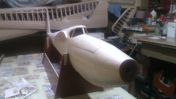

Bonjour à tous, des nouvelles du CB28, ça continue toujours à avancer, le fuselage est presque terminé d'être marouflé, mais là je suis en panne de fibre de verre 25g donc j'ai attaqué la dérive, entoilage soie, là aussi je vais tomber en panne de soie
plusieurs commandes vont arriver [argh]
les ailes attendent de recevoir la soie Rolling Eyes
Dominique
MessagePosté le: 06/04/2016 21:58    Sujet du message: Répondre en citant
Chouette, je pense que tu vas laisser la soie naturelle au niveau de la structure ouverte et ne peindre que les parties coffrées pour admirer la transparence en vol ?

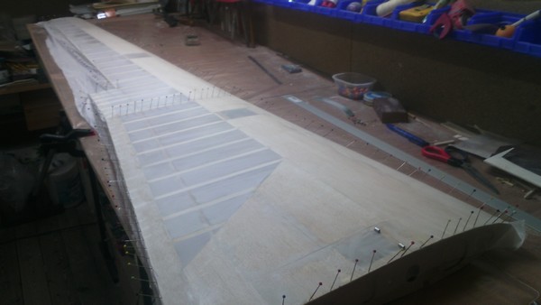

MessagePosté le: 09/04/2016 10:51    Sujet du message: Répondre en citant
bonjour a tous bon ça avance toujours un demi stab d'entoilé
pour la couleur je pense que je vais me diriger sur un jaune bouton d'or couleur que j'avais déjà pensé au début de la construction c'est pas la plus facile a faire
faut il faire une première couleur avant la couleur finale ?
surtout pour le fuselage
Dominique
MessagePosté le: 09/04/2016 17:27    Sujet du message: Répondre en citant
pour ta couleur, tout dépends du pouvoir couvrant de ta peinture… si tu la passe au rouleau (couche épaisse) ou au pistolet (couche fine) en 2 passes croisées sans attendre que la première couche soit sèche (demande une certaine habitude et de bonnes conditions…
si tu veux garder un peu de "grain" de veinage de marouflage…
Le jaune bouton d'or est une couleur "profonde" et soutenue, mais une couche d'apprêt gris clair léger ou même blanc serait a mon avis une bonne base pour le fuselage avec 2 couches croisée de couleur ensuite.
Pour les parties entoilées, un léger voile pour garder un peu de "transparence" ?
C'est toi qui décide du résultat final que tu souhaite…
Vu la taille de ton planeur, tu ne dois pas être à quelques dizaines de grammes de peinture en trop Wink
Voilà mon avis ; tu en aura d'autres certainement.
Une belle finition n'est jamais simple et c'est la touche finale toujours délicate Laughing

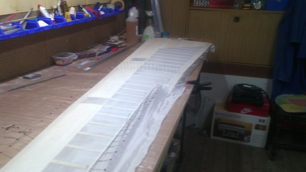

MessagePosté le: 21/04/2016 18:05    Sujet du message: Répondre en citant

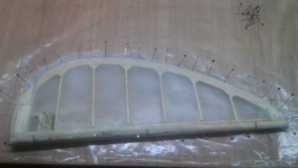

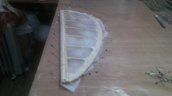

bonsoir a tous,bon cette après_midi séance d'entoilage 1 heure de travail et seul pas évidant
Dominique
MessagePosté le: 21/04/2016 22:16    Sujet du message: Répondre en citant
C'est normal d'être seul !
On ne peux pas tout faire ; il faut bien quelqu'un aux fourneaux pour préparer le dîner pendant qu'on entoile MDR
Mais faut bien calibrer… sinon on mange froid MDR
ça va être très beau cet entoilage à la soie [clap]

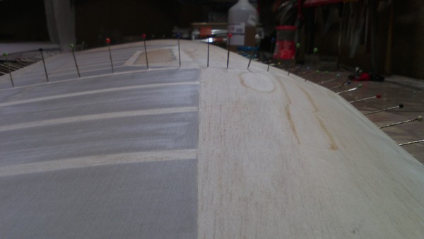

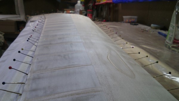

Bonjour à tous, des nouvelles du CB28 pas très bonnes, mon entoilage coté intrados s'est bien passé par contre coté extrados là c'est la merde, mon coffrage a gondolé par endroit [argh] ça va mal Embarassed
on ne voit pas trop sur les photos mais je vous assure ce n'est pas beau
Dominique
DOMINIQUE DIOT
Inscrit le: 03 Nov 2013
Localisation: Somme
Âge: 72 Vierge
MessagePosté le: 25/04/2016 10:51    Sujet du message: Répondre en citant
bonjours a tous, bon finalement plus de peur que de mal, le coffrage s'est remis en place à peu près, je pense que je suis trop difficile aussi c'est mon défaut Laughing
Dominique
MessagePosté le: 25/04/2016 11:59    Sujet du message: Répondre en citant
Fallait l'enduire avant de poser la soie !! Wink
DOMINIQUE DIOT
Localisation: Somme
Âge: 72 Vierge
MessagePosté le: 25/04/2016 15:57    Sujet du message: Répondre en citant
oui Marc c'est un oubli ou une erreur de ma part qui aurait pu me coûter très cher, mais le coffrage est presque revenu en place, mais pour moi c'est pas top [argh]

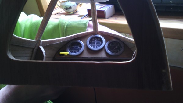

MessagePosté le: 14/05/2016 12:07    Sujet du message: Répondre en citant
bonjour a tous après beaucoup de soucis avec l'aile droite car l'aileron c'était vrillé aussi a l'entoilage tout est revenue dans l'ordre.
il est totalement terminé reste la barbouille la c'est pas bon pour moi j'aime pas du tout
des photos dans la semaine certainement
la une photo du poste de pilotage j'ai changé quelque chose a vous de trouver Laughing
Dominique
Âge: 76 Capricorne
MessagePosté le: 14/05/2016 12:19    Sujet du message: Répondre en citant
bonjour
Tu as remplacé la tête d'épingle par une poignée Very Happy
Après la peinture,les premiers [vol]
DOMINIQUE DIOT
Localisation: Somme
Âge: 72 Vierge
MessagePosté le: 14/05/2016 12:43    Sujet du message: Répondre en citant
oui,trouvé tu suis bien,merci Wink
