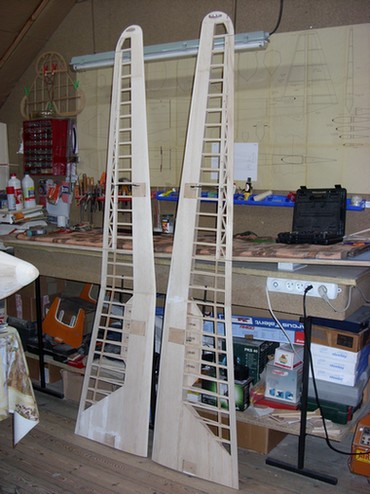

Elle est bien belle cette aile Dominique.

Posté le: 12/02/2016 20:25 Sujet du message: |
merci Michel
Dominique |

Chapeaux de nervures de 8 mm il me semble tu m'écoutes pas
Comme moi encore une aile à faire

Posté le: 13/02/2016 12:13 Sujet du message: |
bonjour Daniel
non non,c'est bien une aile en mouette j'ai rien changé au plan mais la photo trompe beaucoup

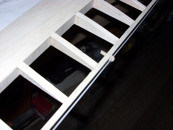

Posté le: 20/02/2016 15:05 Sujet du message: |
bonjour a tous
quelqu'un pourrais me dire ou je pourrais me procurer de la corde a piano de 2 en 1.10m de long ça serai pour faire mon articulation d'aileron
merci
Dominique |

Posté le: 20/02/2016 15:34 Sujet du message: |
La CAP en 1.50m se trouve, mais je n'ai pas vu de 2mm, ou mal cherché...
Tu peux remplacer la CAP par
-Jonc fibre de 2mm se trouve plus facilement en grande longueur, par exemple chez e-kite
Ou braser à l'argent un bout de CAP pour la rallonger, ou tube laiton 2mm rabouté avec à l'intérieur à la jonction une CAP de 1mm et soudure à l'étain.
Ou le plus simple gaine de commande plastique de 2mm avec une CAP de 1mm à l'intérieur

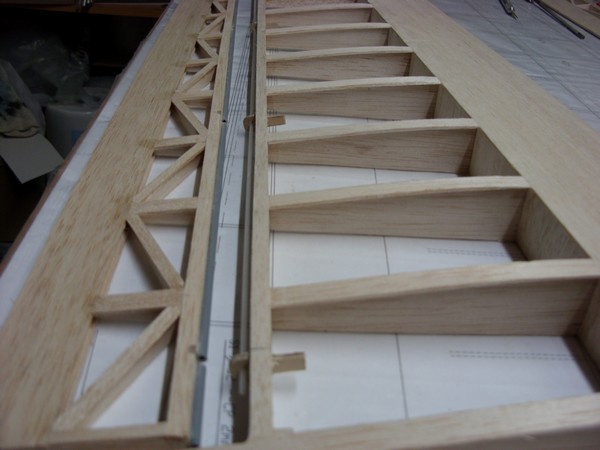

bonjour a tous
je revient auprès de vous pour mes articulations d'ailerons pensez vous qu'il soit possible de remplacer la corde a piano, dans la gaine, par un câble
Dominique |
| Revenir en haut de page |
VincentB Serial Posteur
Âge: 62
Posté le: 22/02/2016 17:26 Sujet du message: |
Tu parles d'une gaine plastique? ce serait un câble en acier? niveau solidité aucun problème, par contre il faut avoir une tige suffisamment rigide et rectiligne pour s'enfiler dans les charnières, à toi de voir si ça va.
Inscrit le: 03 Nov 2013
Localisation: Somme
Âge: 72
Posté le: 23/02/2016 18:35 Sujet du message: |
Bonjour à tous, bon j'ai réussi à faire mes articulations d'ailerons comme je voulais, c'est a dire démontables. Alors deux gaines plastique avec une qui sera rigidifiée avec une cap (merci du conseil Vincent)
Dominique |

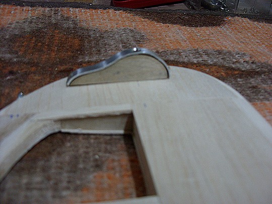

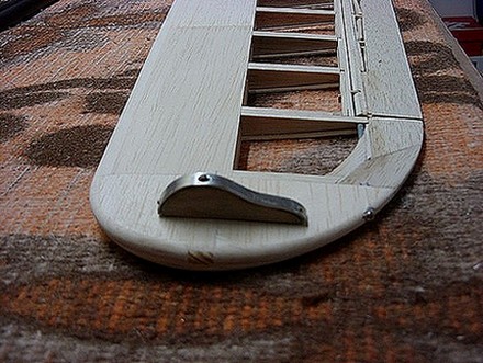

Posté le: 24/03/2016 18:01 Sujet du message: |
bonjour a tous encore une petite bricole de faite mais qui peu être utile
Dominique |

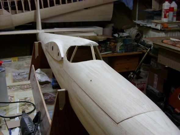

Posté le: 25/03/2016 12:03 Sujet du message: |
Bon là je rame lamentablement sur la verrière, je pense que vais laisser tomber pour l'instant, ça me prend trop la tête, ça commence à être trop long et je ne vois plus d'évolution ![[argh]](images/smiles/argh.gif)
Dominique |

C'est quoi le problème, l'ajustage? le collage? pourtant c'est un simple panneau développable. Ton rhodoïd n'est pas trop gros? pour ce genre de verrière j'utiliserai du 0.3mm maxi

Posté le: 25/03/2016 12:54 Sujet du message: |
bonjour Vincent le problème vient de ce que je n'arrive pas a faire la forme du panneau et sinon tu utilise quoi comme colle

Posté le: 25/03/2016 14:24 Sujet du message: |
Pour la forme tu prends du papier calque que tu présentes, tu dégrossi et tu te rapproche au fur et à mesure, tu peux avant de couper le rhodoïd définitif faire un patron en carton fin. Pour le collage, s'il y a un peu de surface, la néoprène va bien ou la "Résit a tout" de chez Pattex. Ca peut aussi être sans collage avec des petites pointes.

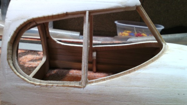

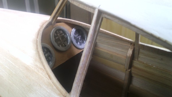

Posté le: 26/03/2016 16:53 Sujet du message: |
bonjour a tous bon j'ai résolu mon problème je lui ai fait des montants sur le coté, montants qui sont sur le plan mais qui n'étaient pas a mon goût
j'ai déjà fait une première vitre arrière en carton pour voir ça me semble pas mal
affaire a suivre
Dominique |

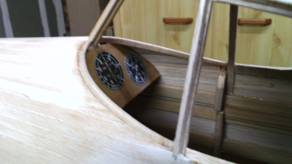

Posté le: 26/03/2016 16:55 Sujet du message: |
j'ai oublier une photo
Dominique |
Âge: 62
Posté le: 26/03/2016 17:19 Sujet du message: |
Ha ok c'est à l'intérieur, je pensais que tu aurais fait un vitrage d'une seule pièce à recouvrement

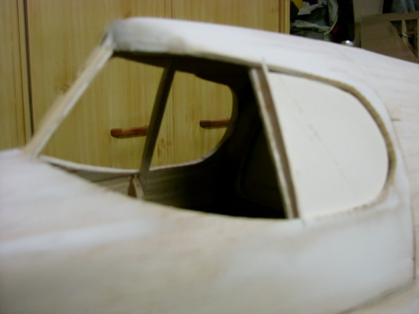

Posté le: 28/03/2016 16:30 Sujet du message: |
bonjour a tous bon la partie verrière et terminée c'est en faite 4 vitres qui viendrons en appuis sur les montants par collage ou des petites pointes
bon j'arrête de vous ennuyer avec ça
Dominique |

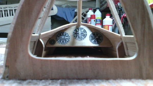

Posté le: 29/03/2016 17:36 Sujet du message: |
Allez, encore un petit truc de fait, c'est un peu grand, mais enfin ça me va
Dominique |
Anonyme Serial Posteur
Posté le: 29/03/2016 18:16 Sujet du message: |
merci qui ? bon, t'aurais quand même pu faire un petit cadran et un petit vitrage ! paresseux , va !!!  |
Localisation: Somme
Âge: 72
Posté le: 29/03/2016 20:01 Sujet du message: |
merci Marc,reste plus a lui trouver un pilote
Dominique |

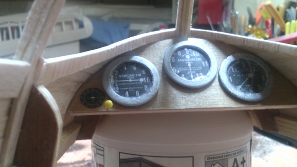

Posté le: 30/03/2016 10:21 Sujet du message: |
sur les conseils de Marc j'ai fait un cadran et un vitrage,bon c'est pas top
Dominique |
