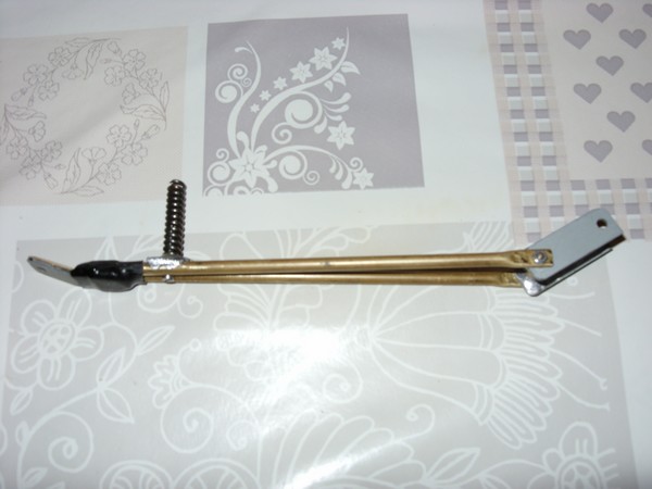

Bonsoir a tous
bon l'arrière du fuselage est terminé avec une béquille amortie du plus simple possible(4 grs) la c'est tout bon les fourreaux de clé sont collés aussi je vais pouvoir terminer le coffrage du fuselage des photos dans la semaine peut-être

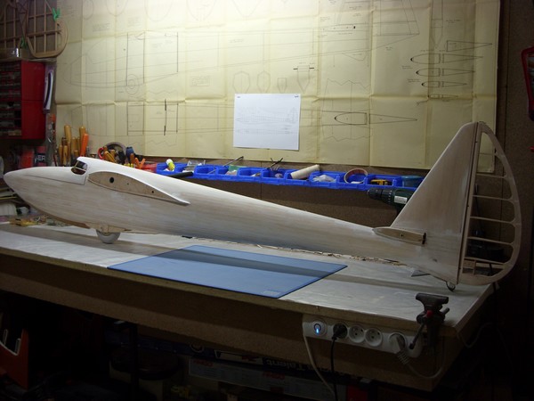

MessagePosté le: 01/02/2016 16:22    Sujet du message: Répondre en citant

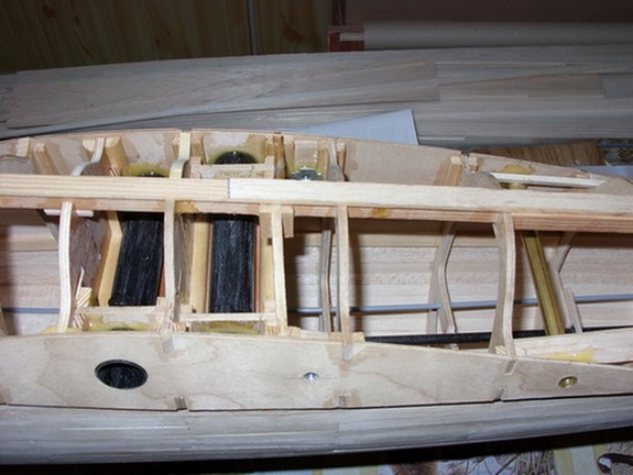

bonjour a tous
des nouvelles du cb 28,le fuselage est entièrement terminé avec l'installation radio prévue dedans aussi
je vais pouvoir terminer les ailes( qui sont déjà presque terminées) reste a les assembler a la cassure faire le coffrage et découper les ailerons
a ce niveau de construction il fait 1.800 kg pour presque 2.10 m de long vous en pensez quoi ??
Dominique
MessagePosté le: 01/02/2016 18:16    Sujet du message: Répondre en citant
Une plume, Superbe ! Ah les vieux modélistes à l'ancienne... Laughing [clap] [clap]
C'est ton prochain, le plan en arrière...plan?? Wink
MessagePosté le: 01/02/2016 18:17    Sujet du message: Répondre en citant
[clap] Superbe ton fuselage Dominique,et comme dis Marc une plume.

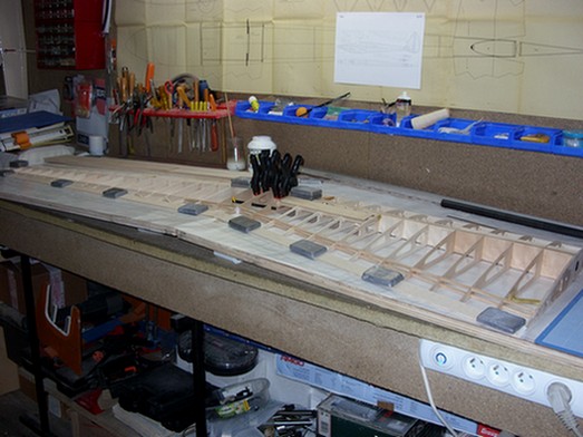

MessagePosté le: 05/02/2016 17:58    Sujet du message: Répondre en citant
Bonsoir a tous
Bon, l'aile gauche a été assemblée sur un chantier avec le dièdre à la cassure, reste à faire le coffrage

MessagePosté le: 05/02/2016 21:43    Sujet du message: Répondre en citant
Très beau ce fuselage , il sera marouflé au papier japon ?
DOMINIQUE DIOT
Inscrit le: 03 Nov 2013
Localisation: Somme
Âge: 72 Vierge
MessagePosté le: 06/02/2016 09:06    Sujet du message: Répondre en citant
merci pour vos compliments
Christian normalement le fuselage sera marouflé au papier kraft
Dominique
MessagePosté le: 06/02/2016 10:38    Sujet du message: Répondre en citant
Les formes étant non développables, un marouflage à la soie serait plus facile à faire...
MessagePosté le: 06/02/2016 11:57    Sujet du message: Répondre en citant
Oui, le kraft c'est lourd,même le blanc avec la colle. OK avec Vincent, soie ( c'est un assez grand modèle) En plus tu sais faire !! ou papier japon ou modelspan à l'enduit cellulo...

MessagePosté le: 06/02/2016 13:56    Sujet du message: Répondre en citant
oui j'avais pensé aussi que le kraft serait trop lourd, je vais certainement opter pour la soie qui se travaille très bien et j'aime bien travailler ce produit
je pense que le modèle le mérite même si ce n'est pas une maquette Wink
Dominique
MessagePosté le: 06/02/2016 14:50    Sujet du message: Répondre en citant
Evidemment c'est le traitement classique aussi pour ce genre de modèle !

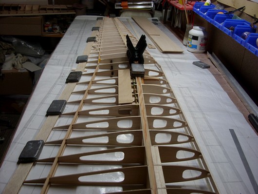

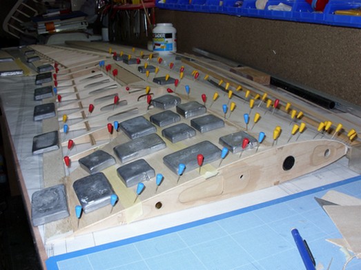

MessagePosté le: 08/02/2016 18:46    Sujet du message: Répondre en citant

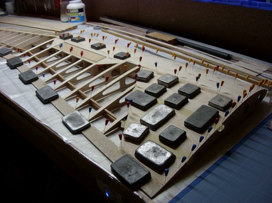

début du coffrage de l'aile

MessagePosté le: 08/02/2016 20:12    Sujet du message: Répondre en citant
Aie, aie, aie! Encore un coffrage qui n'est pas fait à la cyano. J'aperçois un pot de Sader au fond.
ça me fait mal de voir ces pauvres ailes souffrir avec toutes ces épingles plantées dans la chair.
Cette séance d'acupuncture a t'elle pour but de trouver le bon méridien? MDR

MessagePosté le: 10/02/2016 14:35    Sujet du message: Répondre en citant

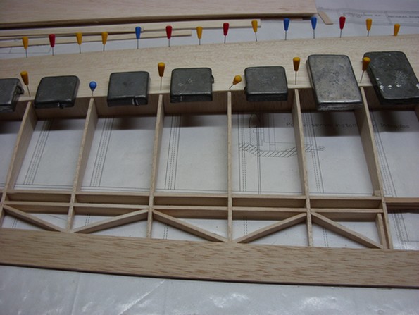

Bonjour a tous
Petite question: comme les nervures sont chapeautées, en feriez vous autant sur les renforts aux ailerons ??
Dominique
MessagePosté le: 10/02/2016 15:50    Sujet du message: Répondre en citant
Oui pour que tout soit à niveau, tu chapeautes ( largeur prévue 4mm à 6mm ? ) pareillement les nervures des ailerons en prolongement de celles de l'aile et un chapeau un peu moins large pour les nervures d'aileron en biais. Maintenant si tu ne chapeautes par les nervures en biais, ça peut faire un aspect intéressant par transparence.. Tu aurais pu faire un bord de fuite un peu moins large ? . [humm]

MessagePosté le: 10/02/2016 16:39    Sujet du message: Répondre en citant
Les chapeaux de nervures font 8 mm, tu ferais ceux des ailerons moins larges alors ?
Mais j'ai bien envie de ne pas chapeauter celle en biais, j'ai pensé la même chose que toi pour la transparence
Dominique
MessagePosté le: 10/02/2016 16:41    Sujet du message: Répondre en citant
6 ou 8, à toi de voir, pas de grosse différence !
MessagePosté le: 10/02/2016 17:06    Sujet du message: Répondre en citant
J'aurai tout chapeauté, car vu la faible épaisseur, je suppose 1.5mm? tu risques d'avoir l'entoilage qui colle partiellement sur les nervures en biais non chapeautées, ce qui ne serait pas joli.
MessagePosté le: 10/02/2016 17:57    Sujet du message: Répondre en citant
Je chapeauterai tout aussi, des chapeaux de nervures de 4 ou 5 mm seraient beaucoup plus jolis que 8 mm Very Happy
Je ferai ceux des ailerons et ailes de la même largeur aussi Wink
Des petits goussets sur l'aile coté BA pour l'esthétique seraient les bienvenus aussi Wink

MessagePosté le: 10/02/2016 18:11    Sujet du message: Répondre en citant
merci pour l'intérêt que vous portez a ma construction,tout le coffrage ainsi que les chapeaux de nervures sont bien 1.5mm je vais voir pour les chapeaux de nervures en biais a les faire moins large alors [humm]
je me poses beaucoup de questions en ce moment je voudrais pas faire une grosse m...e Laughing

Tu rigoles ou quoi ? A ce niveau de qualité, tu ne risques pas de nous faire ce que tu dis, c'est vraiment chouette ta construction. Moi aussi, je chapeauterai le tout.
Bonne continuation.

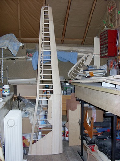

MessagePosté le: 11/02/2016 18:54    Sujet du message: Répondre en citant

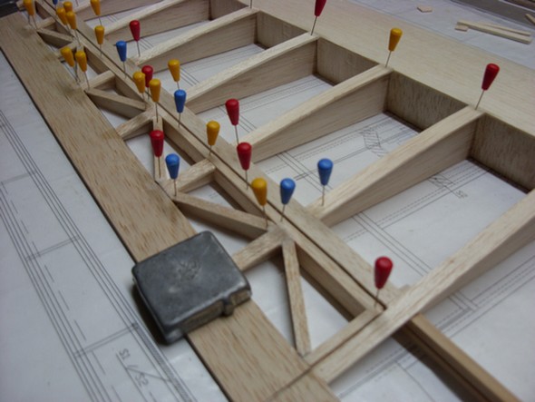

Bonsoir à tous
L'aileron a été coupé et tout est chapeauté, il reste les charnières à installer
