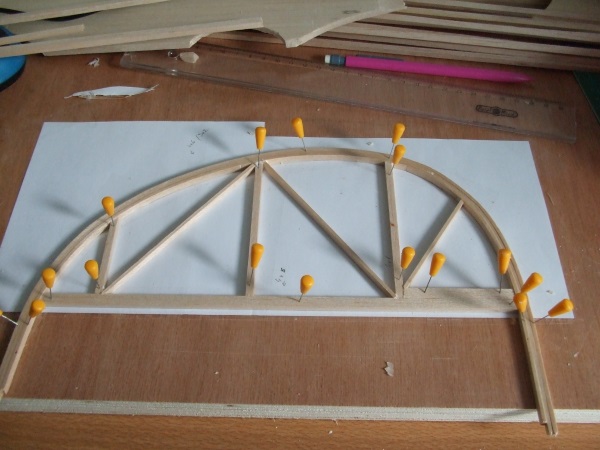

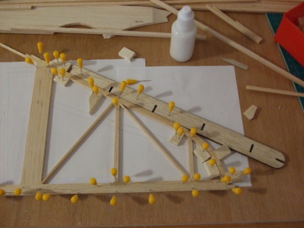

Aillant retrouvé pour quelques temps mon atelier Niortais, je cherchais un modèle antique simple à faire, pas trop grand, du genre très léger pour pouvoir voler avec un pet de mouche.

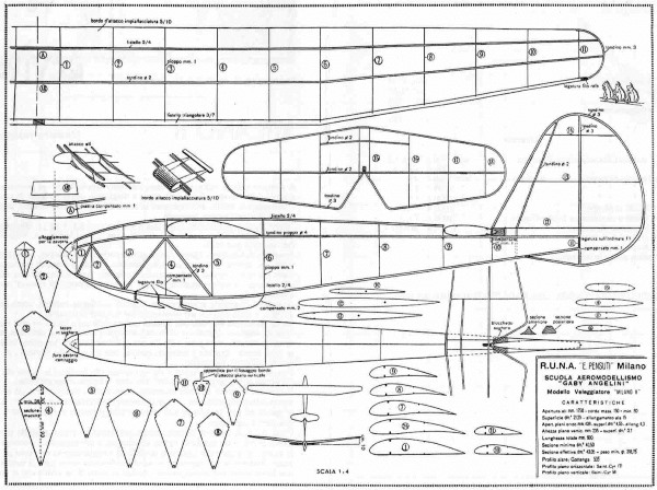

José a fait voler cette année dans les Voges un petit planeur italien bien sympathique, doté d'une grande dérive et d'un fuselage anguleux.
Notre ami m'ayant envoyé le plan il y a quelques temps, je l'ai ressorti car il correspond très bien avec ce que je cherchais.
José m'a aussi fourni un plan modernisé au format dxf. C'est sur cette base que j'ai récupéré à la va-vite dans le stock le bois nécessaire et découpé à la CNC diverses pièces, comme les nervures et les principaux couples.
C'est une fois le plan de l'aile imprimé sur une succession de A4 et rabouté que je me suis aperçu que cette aile faisait 2m d'envergure et non pas 1,76 comme le plan en dxf. Petit coup de téléphone à José... lui aussi l'a faite en 2m... on pourra voler en patrouille Very Happy

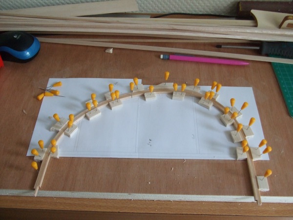

Je commence par les empennages.
La dérive avec un peu de lamellé-collé...

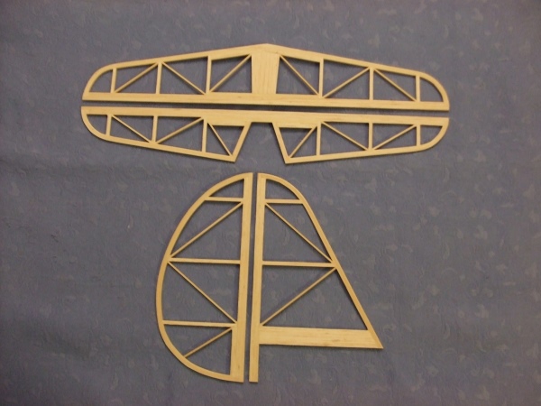

Oui, Marc, c'est bien un profil d'escalope, modifié.
Bon, les empennages sont finis.

Very Happy Il y a de l'amélioration dans l'empennage par rapport au plan d'origine. En fin de compte c'est mieux ainsi. [clap]
Âge: 61 Sagittaire
MessagePosté le: 27/01/2015 11:06    Sujet du message: Répondre en citant
Salut !
Merci Pascal ! Wink Very Happy
José, j'ai mis un peu plus de bois que prévu. C'est un peu plus solide pour pas grand chose au niveau poids, j'ai utilisé du balsa légers.

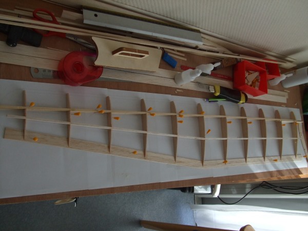

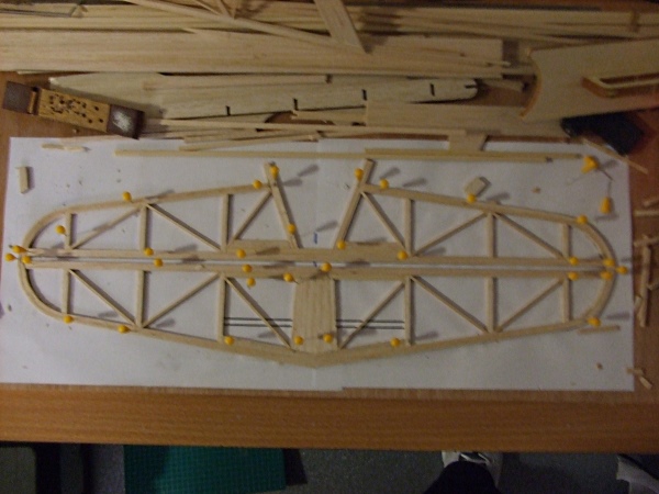

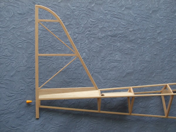

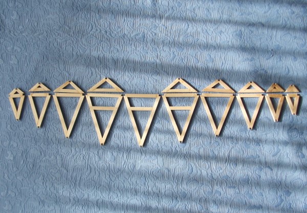

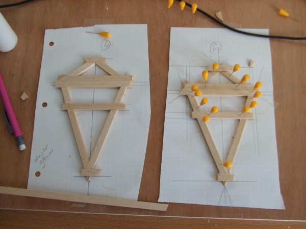

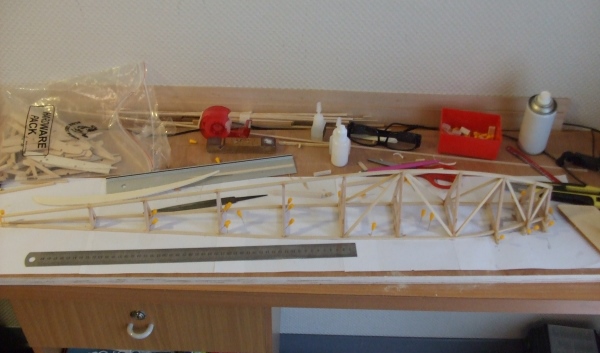

Bon, après une brève pose dans mes posts, étant plutôt pris par du travail de remise en état personnel, je refais surface pour vous montrer l'avancement des travaux, qui eux ont continué leur petit bonhomme de chemin.

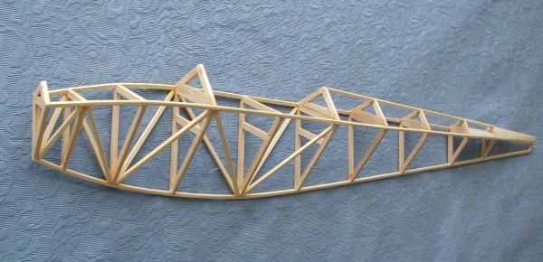

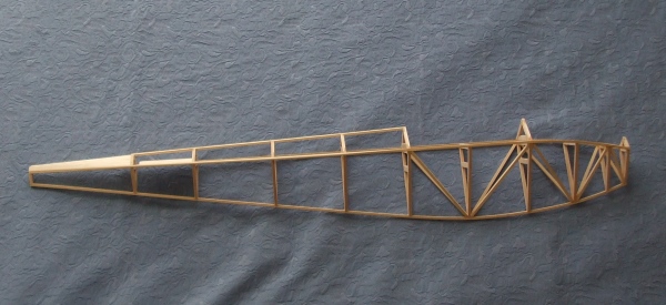

Réalisation des couples du fuselage
Montage du fuselage
Le fuselage est presque fini. Il manque le capot radio à l'avant et un peu de finition à l'arrière.

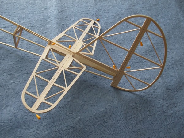

Montage à blanc des empennages

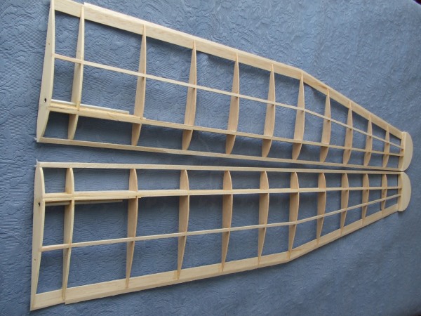

Montage d'une aile
Les deux ailes avant ponçage. Celui-ci n'étant pas compatible avec le règlement général d'utilisation de mon atelier du moment, il se fera plus tard.
Il faut que je retravaille un peu l'assise de l'aile avant de pouvoir faire une mise en croix.
La suite une fois que j'aurais réintégré mes locaux habituels Very Happy
