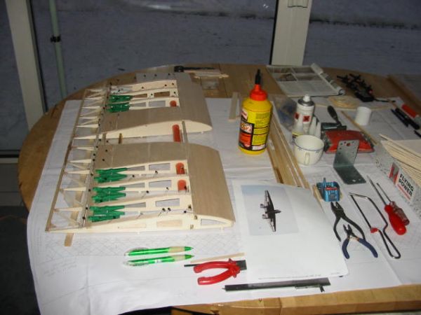

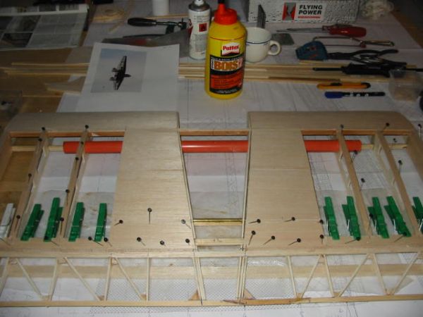

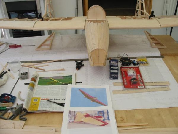

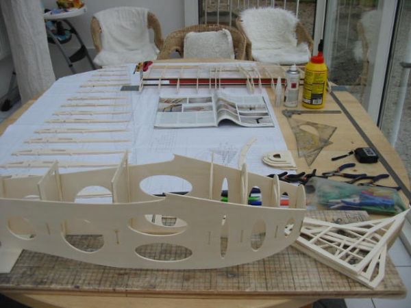

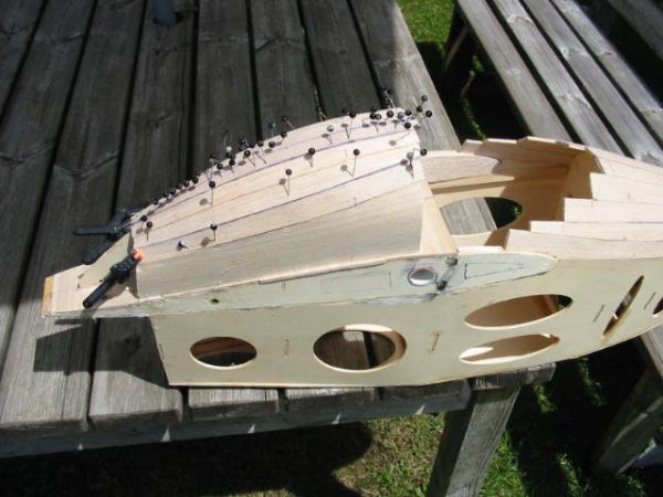

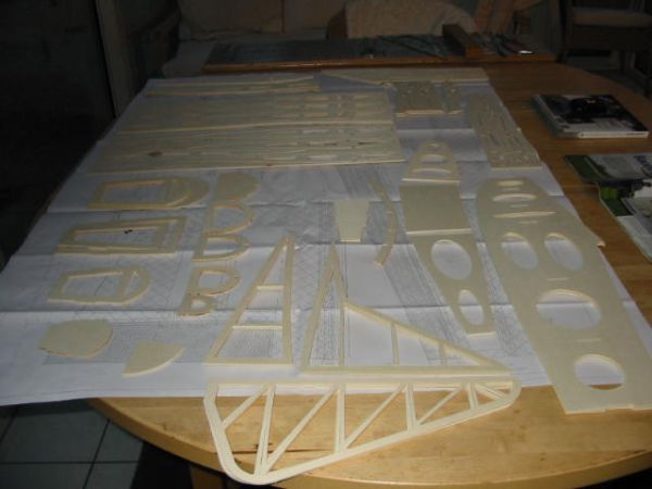

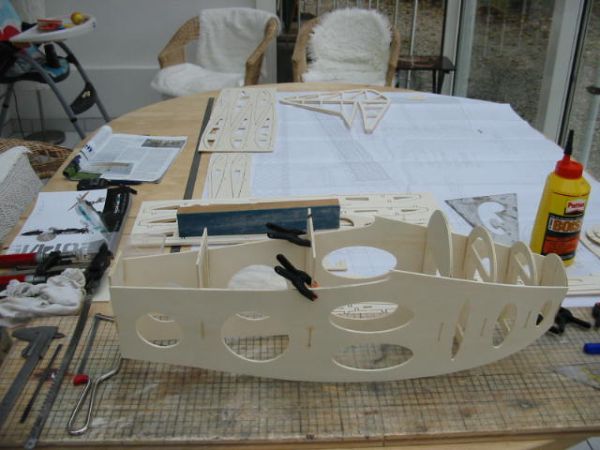

05.Nov 2014 angefangen mit den gekauften Fräßteilen. Schnell zeigt sich, da ist noch Platz für eigene Kreativität ! Somit alles ok !

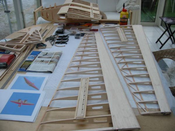

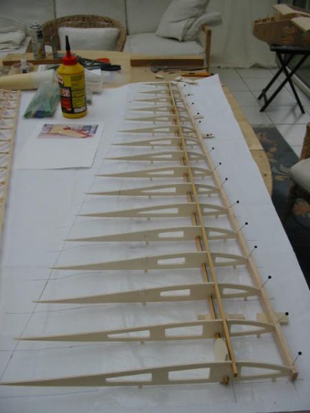

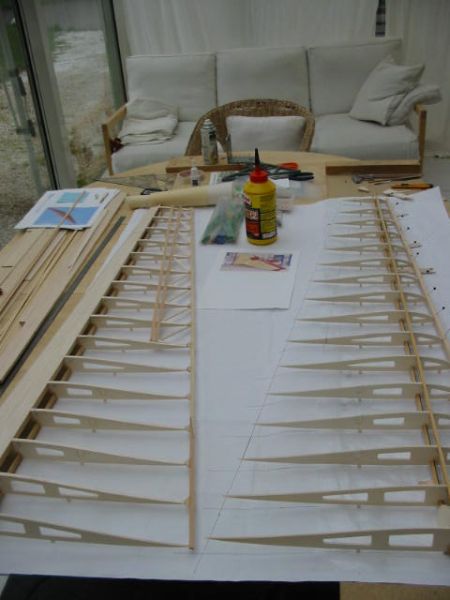

weiter am 27.Dez 2014. Flächenmittelteil wird erst nach Fertigstellung auseinander geschnitten. Das Rumpfboot benötigt innen noch einiges an Verstärkung, denn König fliegt in der Thermik gerne riskant und hat schon einige Notlandeplätze austesten dürfen ! Crying or Very sad
-Das gilt natürlich nicht für die Wasserkuppe [amen]

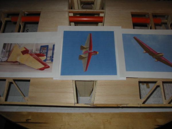

Aber - habe ein schönes Vorbild gefunden : AV 36 Nr. 133, so (ähnlich) soll das Modell aussehen !
Die originale Fauvel mit Doppel Leitw., die ich fliegen gesehen habe, war 1995 auf der Hahnweide / Kirchheim Teck, also schon lang her .
Bin aber heute zuversichtlich diesen Modellnachbau auf der Wasserkuppe in die Luft zu bringen ! Optimist wie immer !
Grüße G e r t Very Happy

Das sind Fotos vom Vorbild :

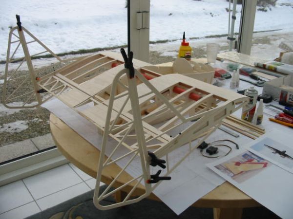

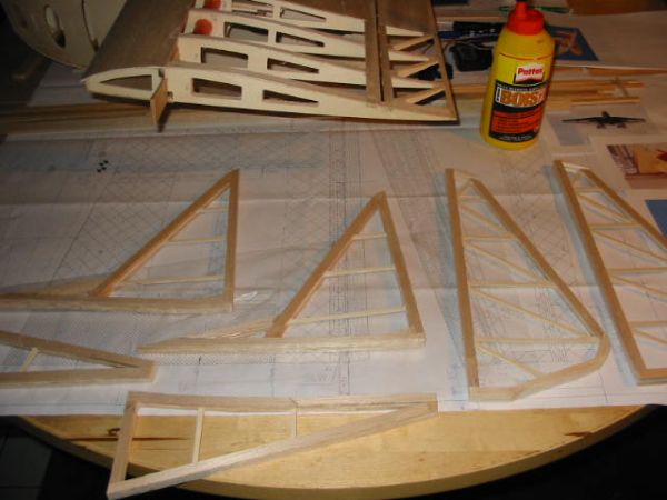

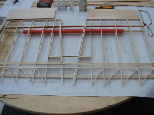

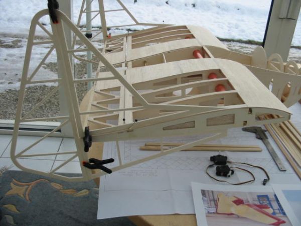

26.01.2015 Die Leitwerke sind in Arbeit. Es sind da 96 angepasste Leisten aufzukleben,das ist schon etwas Arbeit . 68 sind drauf , 28 fehlen noch. Geht alles perfekt mit dem Weißleim von JP , danke !! Der Fauvel wird schon !
Wir haben hier fast jeden Tag Sonne ,da ist gutes Licht im Wintergarten zum Bauen. Nebenbei wird noch ein kleiner EPA Flieger und die kleine Me 163 Aircombat aus der FMT 2/2015 gebaut !

heute 28.Jänner 2015 hier in Kärnten Sonne pur und + 6 grad ! Daher die notwendigen Schleifarbeiten der Leitwerke nach draussen verlegt. Erstes Foto von heute 13 00 vorm Haus, warm,angenehmes Arbeiten - im Jänner !! Morgen solls hier wieder 15 cm Schnee geben !
Die 6 Leitwerksteile haben jetzt 148 gr Gewicht und werden ca 250 gr Blei vorne in der Rumpfnase benötigen.

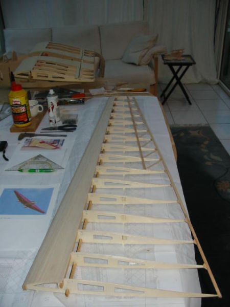

Am 15.06.2015 endlich weiter mit dem sehr interessanten Flugzeug Fauvel AV 36 ! Fläche ist einfach aufgebaut und geht voran.
Sehe schon, der Erstflug wird sich hier nicht mehr ausgehen und wird unter Mithilfe der Retroplan Experten auf einem der Waku Hänge stattfinden müssen ! Rolling Eyes

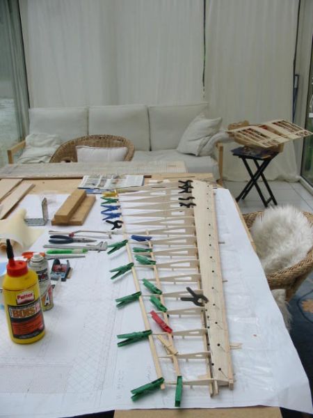

heute 27.06.2015 Flächen zu 90 % fertig, schon etwas Arbeit ! Nicht Einfach die Bremse, nach den Originalfotos nachgebaut.
Etwas Arbeit noch am Rumpfboot, Kuve, Flächen fertig machen, SL montieren und 8 Servos einbauen, Form f.Kabinenhaube anfertigen, Vivak ziehen, Pilot und Instrumente, 5 m Gewebe aufziehen, Rote Lackierung.
Also schon noch was für die verbleibenden 16 Tage ! Zeit genug !! [amen]

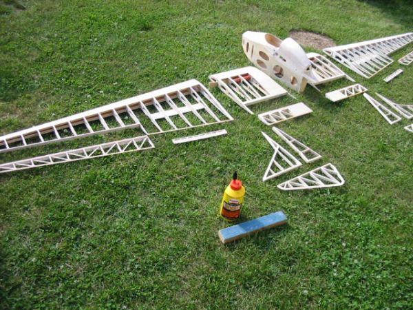

Das obligatorische Baustufen Foto konnte gemacht werden !
Für Nicht- Insider : das ist nur eine der Bedingungen um zu diesem exklusiven Club von " RETROPLANE" zugelassen zu werden !
Es ist schon erstaunlich aus wievielen Einzelteilen dieser besondere Nurflügel Fauvel AV 36 besteht ! [humm]
Dieses Flugzeug wurde mühelos gebaut mit dem bei RETROPLANE 2014 erhaltenem Weißleim - noch halb voll- ( mercie J.P.) und dem blauen Schleifpapier ( danke Jindra ) !

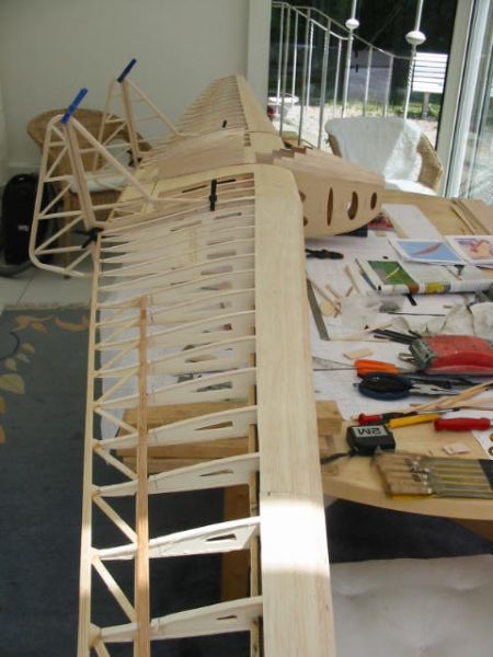

Aber heute Montag 6.7.2015 ging was : Flächen fertig,Ruder fertig,Bremse fertig, alle Servo drin, alle Kabel fertig, 4 von 8 Ruder angeschlagen, nur mehr Seite und Quer .Kabinenhaube und Kuve müssen noch angefertigt werden, und vorne die Holz Nase drauf.

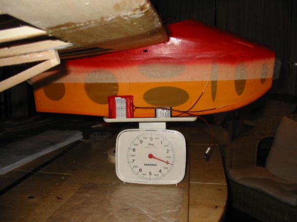

Gewichtsbilanz sehr gut , es fehlt da am Foto die Bespannung, Lack,Kuve,Kabinenglas, Pilotensitz, Anlenkungsteile .
Wird deutlich unter 4 kg kommen !

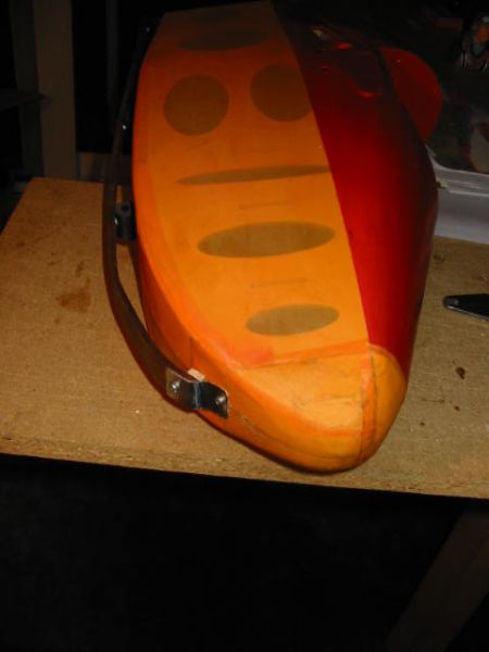

1. Bild vom Freitag :

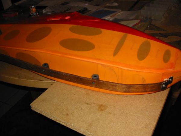

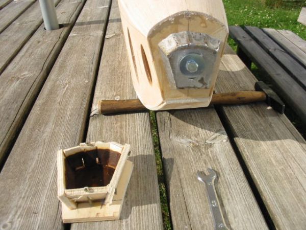

Das Bleigewich von 460 gr war samt Form in 1 Std. gemacht- verschwindet dann unter der Holz Nase - wird ev etwas weniger da der Accu auch ganz vor kommt.

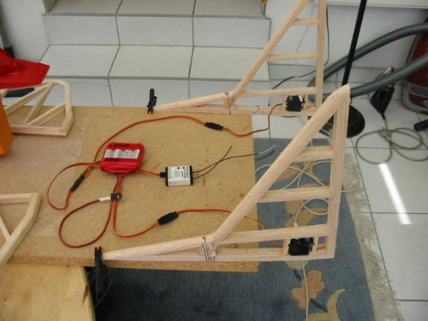

3. Bild :Probe der Seitenruderservo mit V Kabel - heute mittag
4. Bild : kplt zusammengesteckt - so sieht er dann aus

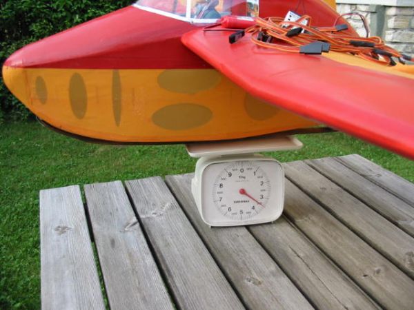

5. Bild : heute abend - unter 3 Kg !!
Verspreche - werde den Fauvel auf der Wasserkuppe fliegen !
[amen]

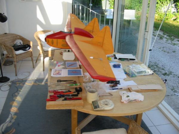

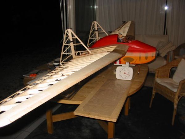

heute Freitag 10.07.2015 schaut es schon ganz gut aus mit der Fauvel AV 36 ! Nur mehr 3 Tage - ja noch Zeit genug !
Übrigens : ein tolles Flugzeug diese Fauvel, mit dem riesigen Doppel - Seitenleitwerk !
Zum Flug fehlt nur mehr die Kuve,Haube und Nase, das sollte nur mehr eine leichte Übung sein. Klar : Pilotenpuppe,Sitz, Armaturenbrett währ da auch noch Rolling Eyes
Fotos von heute 19 00, alles eingebaut, alle 8 Ruder in Funktion !
Gewicht wird unter 3,5 kg liegen, damit müßte er wegsteigen ?
Hab da überschlagen : Gesamt Bauzeit - hier dokumentiert - 11 Wochen, also schon etwas Arbeit [amen]

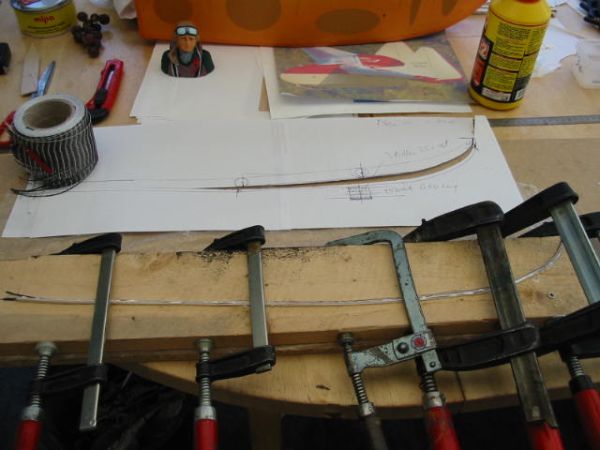

Na ja, es geht schon ! heute Sa 11.07. 23 00 Nase und Kuve fertig !
Vorrichtung Kuve nicht sehr elegant, aber ob die Kuve - federt ein - aus 2 x 2mm Sperrholz und einer Lage Cfk Band dazwischen hält wird sich erst zeigen, leicht ist sie.
Hab da 1 Tag eingeholt ! [good2]

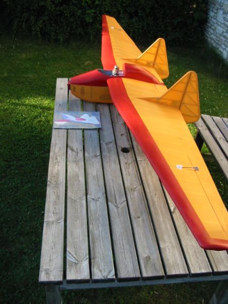

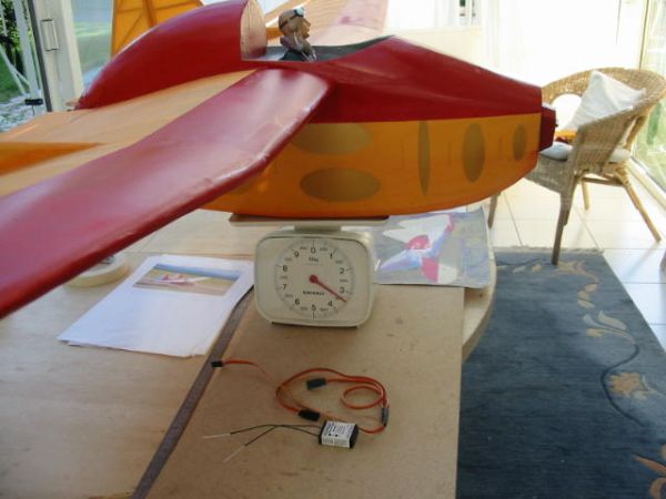

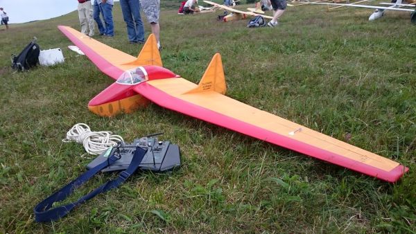

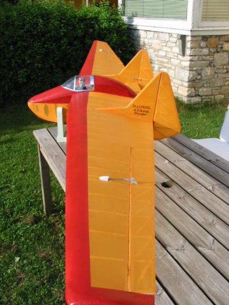

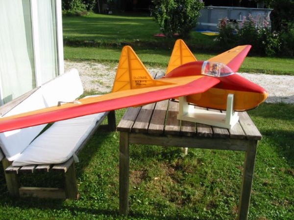

So 12.07.2015 AV 36 ist fertig, der Pilot wartet auf den ersten Start !
Er hat s gut, der wird in 3 Tagen auf der berühmten Wasserkuppe in Deutschland erfolgen ! [bave]
Fotos von heute 18 00, Gewicht mit 3,5 kg startfertig ist sehr gut für 3,2m Spannweite.
Das Testmodell in FMT 09/2014 wog 4,2 kg und hatte gute Beurteilungen.
So liebe Freunde, der König höhrt jetzt endlich auf mit seinem Bauberich 2015 und dankt für das Interesse ! Very Happy

MessagePosté le: 23/07/2015 10:21    Sujet du message: Fauvel AV 36 fliegt perfekt ! Répondre en citant
Freitag 17.07.2015 Wasserkuppe Südhang : nach freundlicher Überprüfung durch den Fauvel Experten Pierre D. aus Frankreich - danke vielmals - erfolgte der Erstflug unter Assistenz von Vincent und Petr ohne jede Probleme !
Die Fv. flog einwandfrei an der Hangkante hin und her, wendete eng und elegant und landete original auf der Kuve im vorgesehenen Landefeld !
Das doch etwas aussergewöhnliche Flugzeug flog besser als ich es steuern konnte ! Ich muß das erst lernen, da hauptsächlich mit den großen Seitenrudern geflogen wird, anders als bei konventionellen Seglern !
1.Foto vor dem Start am Weltensegler / Südhang von Laco V. übrige von Jose G. hier im Forum : [clap] [clap] [clap]
Danke an alle und ganz besonders an Thomas F.,der mir als " Local " den Flugsektor genau ansagte ! Ich bin sicher auch etwas vom " Rhön Geist " von Ihm vermittelt bekommen zu haben ! [amen]

Die Fauvel flog auch Samstags am Südhang bei schon stärkerem Süd West Wind einwandfrei, mit ungefähr gleicher Leistung mit den anderen Flugzeugen mit. Benötigte dafür aber volle Querruderausschläge um die Fluglage zu halten. Die Seiten Servos sind auch gefordert und die eingebauten 13 gr Metall G. sind zu klein, müssen auf HS 82 MG geändert werden.
Sonntags, bei 40 - 70 kmh West Wind, da ist natürlich Ballast gefragt. Ja, kein 500 gr Blei dabei , also sofort einen passenden Stein in den Rumpf gelegt, als Abstützung ein Handtuch oben drauf und gestartet unter prominenter Hilfe von Thomas F. und Eric P. !
Fliegt einwandfrei vorwärts gegen den starken Wind, verliert jedoch ständig an Höhe trotz flügelanheben gegen den Wind ! Ursache : der Ballast hat 960 gr statt 500 ! Einwandfrei auf der Kuve gelandet aufwärts am rechten Hang.
Der Stein hat 700 gr +Handtuch und Lappen = 960 gr, eindeutig zu viel !
Grüße aus Kärnten " Old Knight " G e r t König
[argh]
[img]
Also 3 einwandfreie Flüge auf dem " Weltensegler Hang " mit ges. knapp 10 min können als voller Erfolg bezeichnet werden ! [humm] Very Happy
