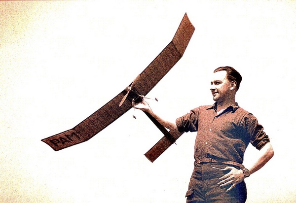

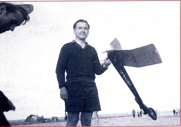

Vincent,
En fouillant dans ma collection des bulletins de liaison des 4A, j'ai trouvé 2 photos prisee en 49/50 du Roi René avec son Veau Lent. On voit mieux l'allure du fuselage Very Happy
Dessin idéal pour transformer le bovin volant en radio-assisté électrique ou pas. Il y a de la place pour mettre toute la quincaillerie en avant, bonne sous-dérive pour la commande de direction. Pour ceux qui se lanceront attention au poids de la partie arrière, sinon il faudra trouver des gueuses de plombs pour l'équilibrer Laughing Laughing

Merci Bernard de nous avoir présenté cet avion. Les photos sont superbes.
Je suis vraiment étonné par l'ampleur du piqueur moteur.

Paul,
Tu as raison le piqueur est impressionnant René, dans sa présentation du Veau Lent, justifie les 15° par le décollage depuis le sol des motos de l'époque. Ces modèles de ce type étaient surmotorisés ( un 5cc Delmo pour 490 grammes). Le Veau Lent avait un taux de montée "terrific" comme l'écrivait Frank Zaïc dans son Year Book de 1951.
Mike Green, qui a présenté le Veau Lent dans Aeromodeller a gardé les 15° de piqueur avec un 3,5 cc moderne, aussi puissant que le Delmo d'origine.
René pensait, qu'en radio assisté on pouvait descendre jusqu'à un 2,5cc en réduisant le piqueur et en avançant le CG à 60 %. Cela donnerait une montée plus calme et un vol plus sécurisant Question de goût, mais construire un Veau Lent qui se comporte comme un vrai veau me parait dommage, autant construire un modèle plus pépère Very Happy
Les spécialistes de la mise au point pourront ainsi s'en donner à cœur joie. Laughing
Pour la décoration le fuselage était noir et les ailes et empennages rouge carmin
