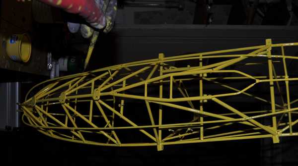

Very Happy Oui Fred , je te mettrais au soleil pour bronzer un peu .
Tu ne crois pas si bien dire , Je viens de passer deux heures à nettoyer les tubes à l'eau de pluie Wink avant peinture .

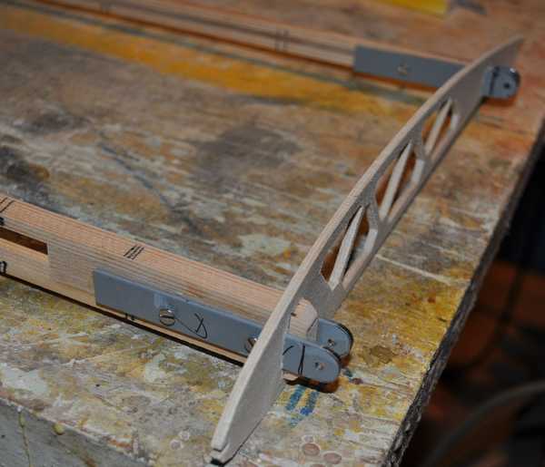

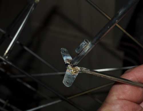

Mais hier j'ai terminé les empennages avec la pose des charnières ," tu sais sorte de gonds Laughing " Pattes de fixation ,guignol
Finalement j'ai choisi tube et tube ,comme le proposais Vincent Wink

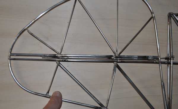

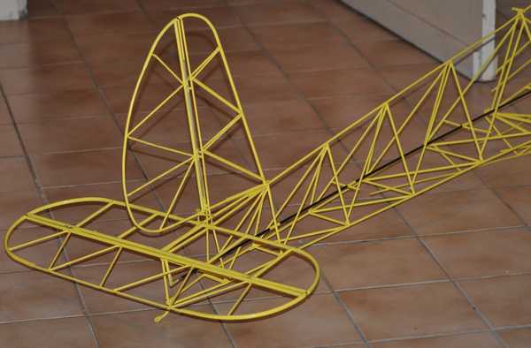

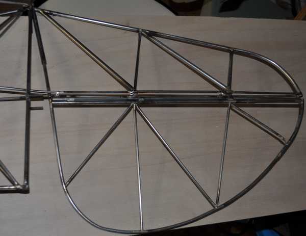

Dis moi Pierre, une chose m'intrigue: les empennages ont un profil plat ?
Ou bien tu mets un vrai profil en rajoutant des entretoises, bois ou métal ?
Âge: 75 Poissons
MessagePosté le: 13/11/2014 10:49    Sujet du message: Répondre en citant

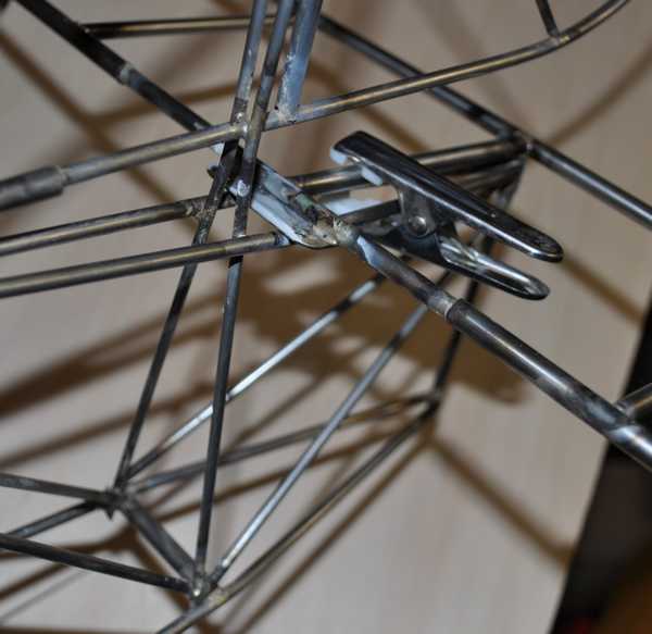

Very Happy Plat Michel . Le tube est plus épais à l'avant , et plus fin à l'arrière .
Et sur la dérive la partie fixe est avec un semblant de profil.
ça marche sur le grand , donc j'ai fait pareil Wink

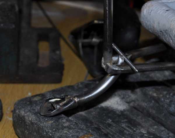

Cool Et hop le patin

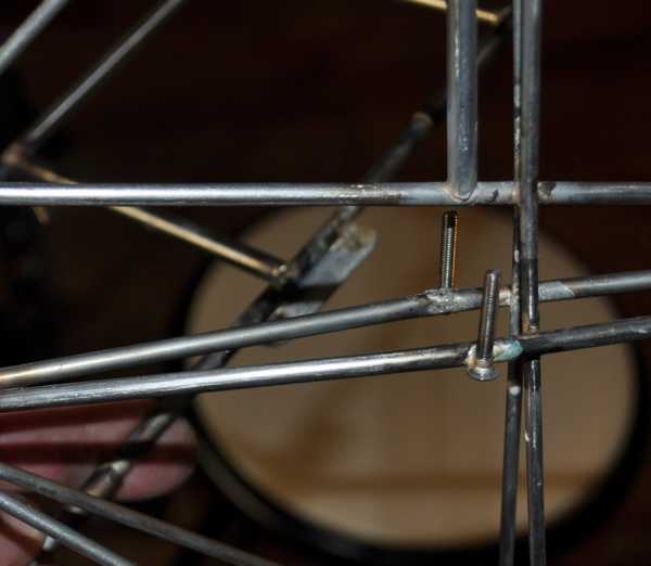

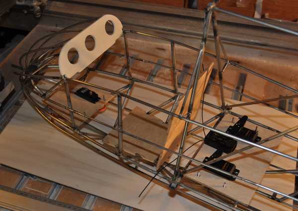

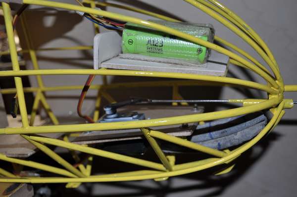

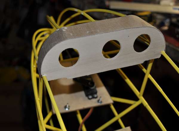

Cool Les servos sont arrivés ce matin Very Happy
Fraisage CNC des platines servos et tableau

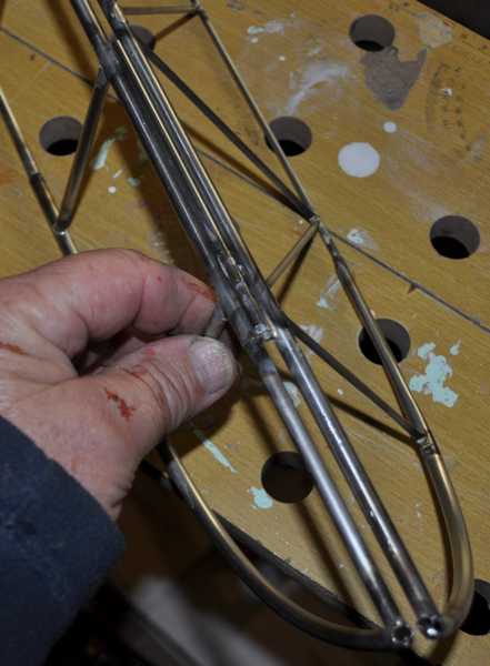

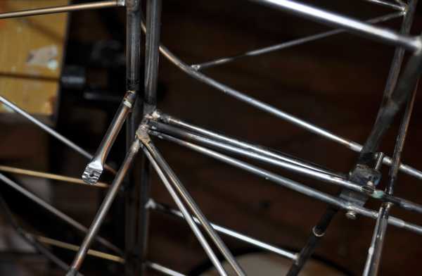

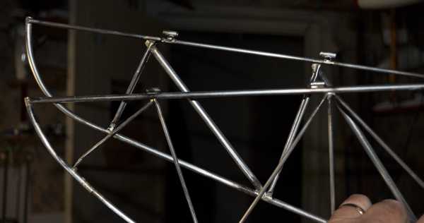

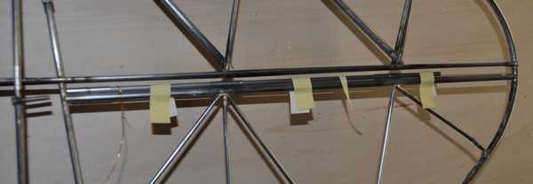

Crying or Very sad Crying or Very sad Ma dernière brasure , le dernier guide de la commande rigide de la profondeur.
Il était temps car je n'ai presque plus de brasure argent.

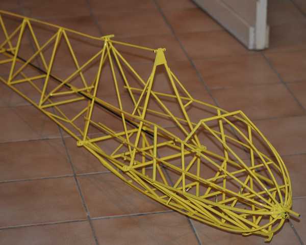

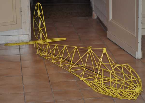

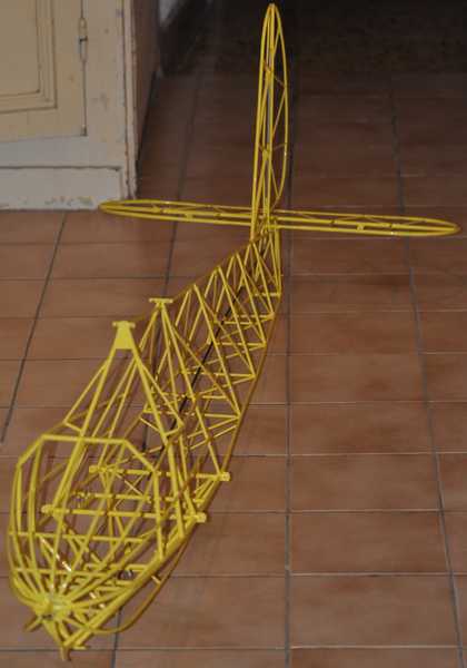

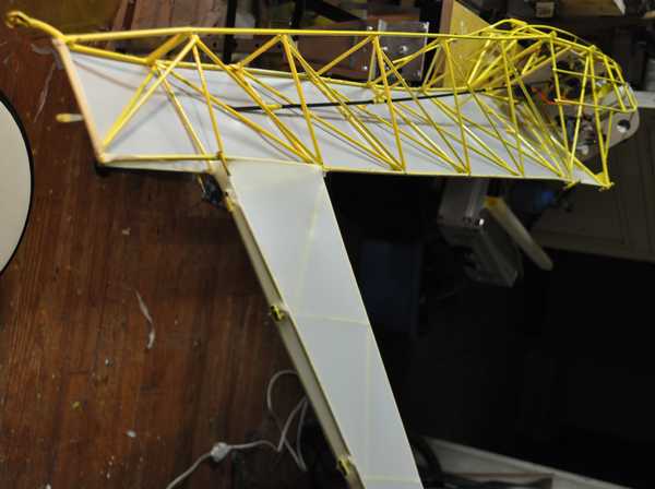

Very Happy Un grand nettoyage, passage à l’acétone, et peinture .
Le grand est jaune
Donc jaune PU passée au pinceau
Wink
Âge: 75 Poissons
MessagePosté le: 15/11/2014 16:48    Sujet du message: Répondre en citant
Cool Et voila , plus qu'a mettre la radio Very Happy avant entoilage

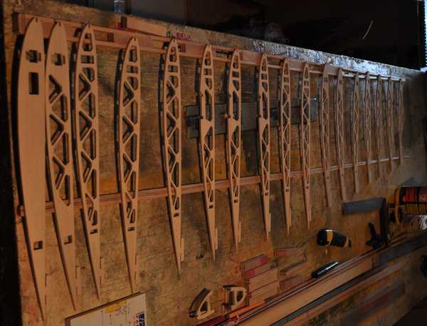

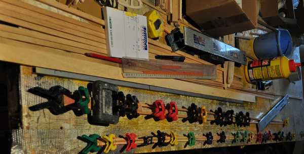

MessagePosté le: 20/11/2014 11:49    Sujet du message: Répondre en citant
Very Happy je profite du fuselage avant l'entoilage ce WE Crying or Very sad

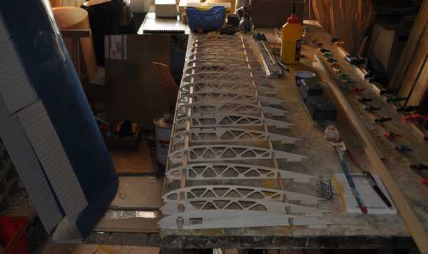

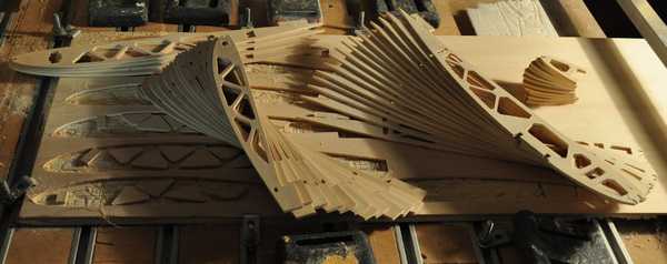

En attendant construction des ailes
Découpe des nervures
Montage des longerons et pattes de fixations
Montage de la première aile

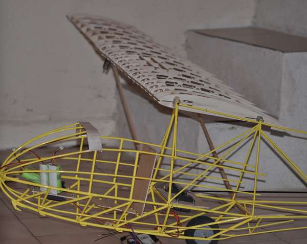

MessagePosté le: 23/11/2014 13:06    Sujet du message: Répondre en citant
Cool Avant l'entoilage , le tableau est entouré de CTP bouleau qui assurera l'arrondi de chaque côté.
Le collage tube /bois est assuré par un colle polymère , comme sur le fauconnet .

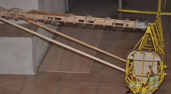

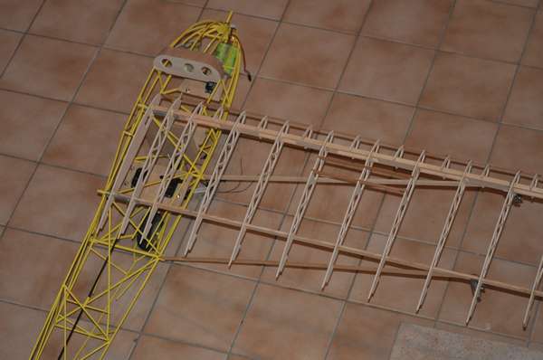

MessagePosté le: 24/11/2014 19:01    Sujet du message: Répondre en citant

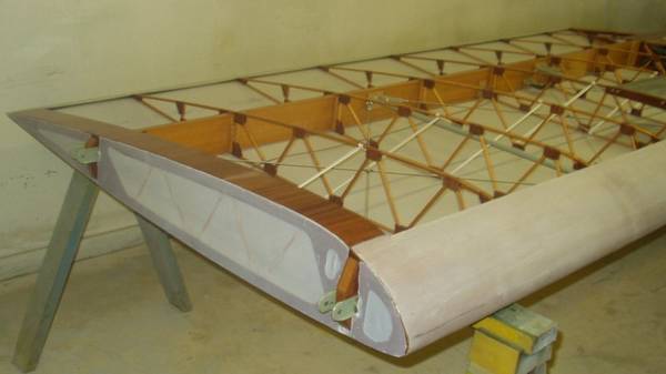

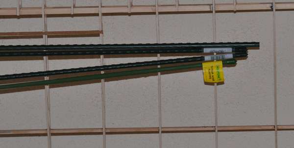

L'aile montée avant coffrage, j'ai vérifié les longueurs des haubans avec des piges . Wink
Les haubans seront tirés de tuteurs de jardinage acier de 8mm . Ils seront mis en forme comme sur mes T 31 et Emouchet .

Salut pierre,
Je suis surpris par ton longeron principal. Il semble que le longeron possède une âme que une nervure sur 2. En cas d'effort de flexion important le longeron va présenter une fragilité la ou il n'y a pas d'âme ? Malgré les haubans. [humm]
Eric
Âge: 75 Poissons
MessagePosté le: 25/11/2014 11:04    Sujet du message: Répondre en citant
Very Happy Oui Eric tu as raison , les âmes ne sont pas encore posées .Ce que tu prends pour des âmes ne sont que les liaisons entre les semelles.
De plus sur le grand il y a des câbles toutes les 4 nervures en diagonale qui renforcent et empêchent la flexion . Je vais les remplacer par des baguettes en pin , comme sur les ailes des slingsby .

MessagePosté le: 26/11/2014 11:48    Sujet du message: Répondre en citant

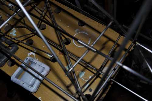

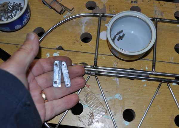

Cool Dernière opération avant l'entoilage , mise en place du lest pour être centré à 30%.
Il est maintenu à la colle polymère.
A la pesée je suis à 2kg avec radio et accus . Il restera les haubans et l'entoilage ,je devrais être autour de 2k,5 pour le fuselage Very Happy

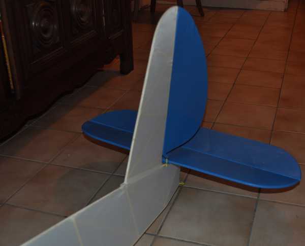

Allez , une dernière fois avant l'emballage
Laughing
MessagePosté le: 26/11/2014 21:50    Sujet du message: Répondre en citant
Et bien ça bosse joli boulot Pierre [clap] [clap] [clap]
Âge: 75 Poissons
MessagePosté le: 27/11/2014 10:54    Sujet du message: Répondre en citant
Cool Avec ces météos ,on est dans l'atelier Wink
Mon bleu est moins sombre que celui du grand , ce sera donc bleu RALLYE Laughing
