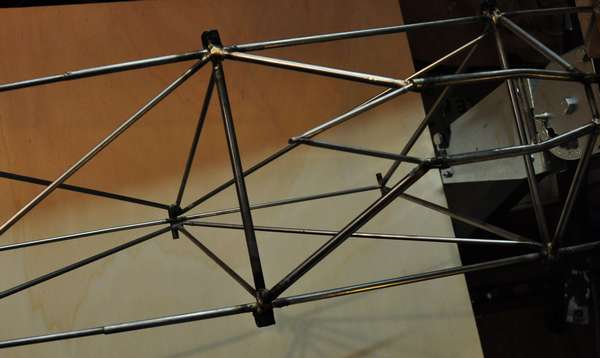

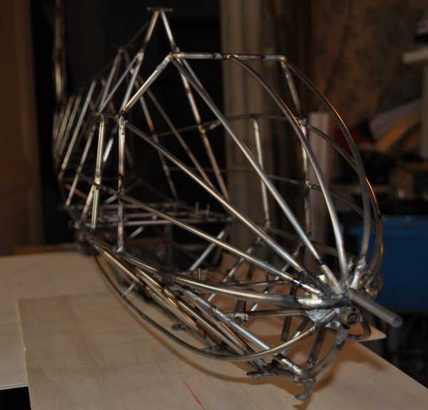

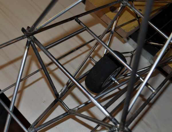

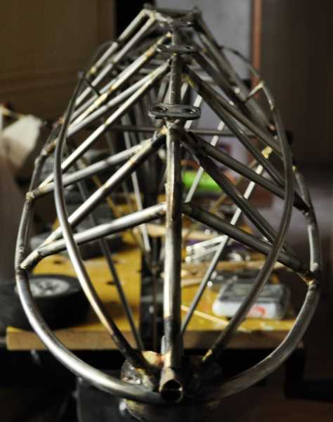

Fermeture du fuselage derrière la roue
Âge: 76 Poissons
MessagePosté le: 05/11/2014 16:17    Sujet du message: Répondre en citant
Very Happy Il y a un mois déjà nous décidions avec Jean -Claude de faire ce projet planeur en tube Laughing
Plans et construction ont déjà bien avancés , les fuselages sont presque terminés
Même soleil qu'à Saujon Cool

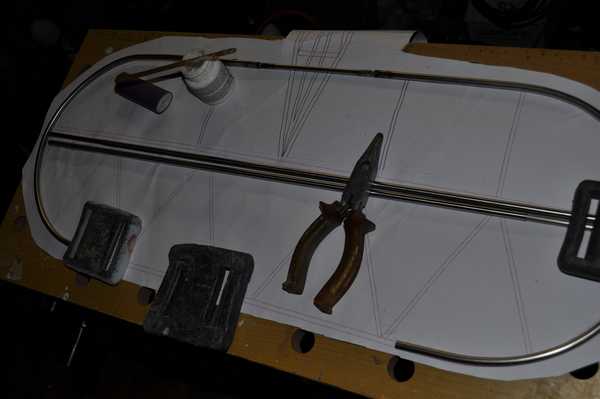

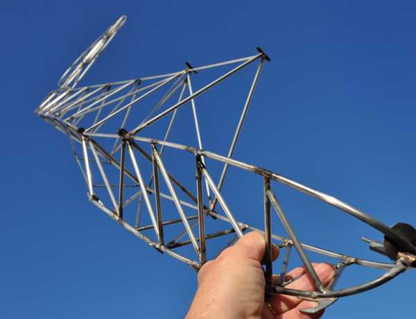

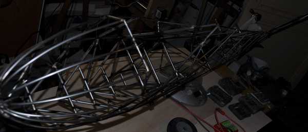

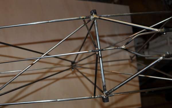

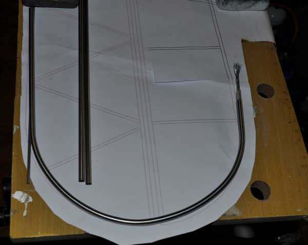

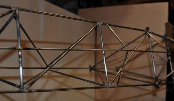

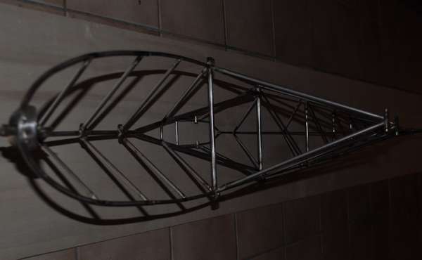

Sur les SCHWEIZER les lisses sont en métal , alors que sur les autres en Europe elles sont en bois Wink
Avant d'attaquer l'intérieur du fuselage , platines radio ,servos prof et dir
platine lest servo rem et siège de Fred Wink j'ai terminé le dessous du fuselage par les lisses inférieures .
MALABAT Michel
Âge: 81 Sagittaire
MessagePosté le: 06/11/2014 11:52    Sujet du message: Répondre en citant
Vu comme ça, avec un tel croisillonage, le fuselage parait indestructible en cas de choc. Wink
[clap] Pierre, belle réalisation et en un temps record

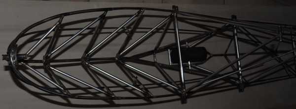

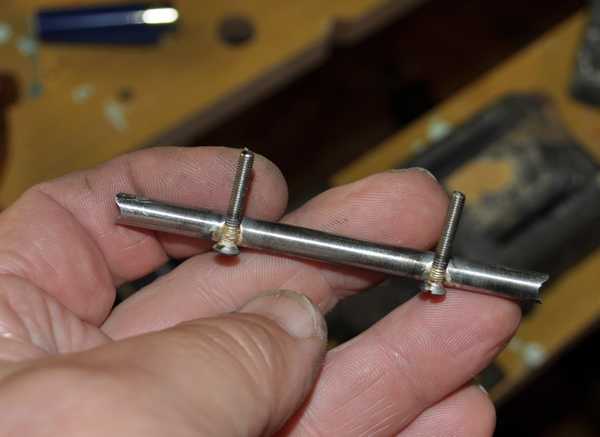

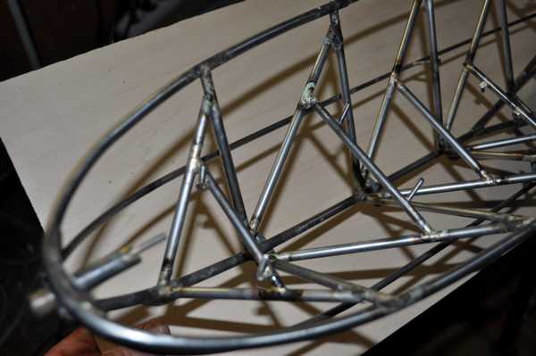

Cool Oui Michel M , et en plus ce n'est pas fini il y a encore des tubes qui renforcent la poutre avant .
avec tous les supports de siège , platine servos , servos de remorquage à l'avant , et support de lest.
Michel C , c'est toi qui dit ça , tu nous dépasses tous en rapidité Wink

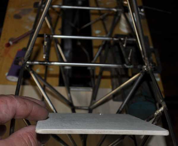

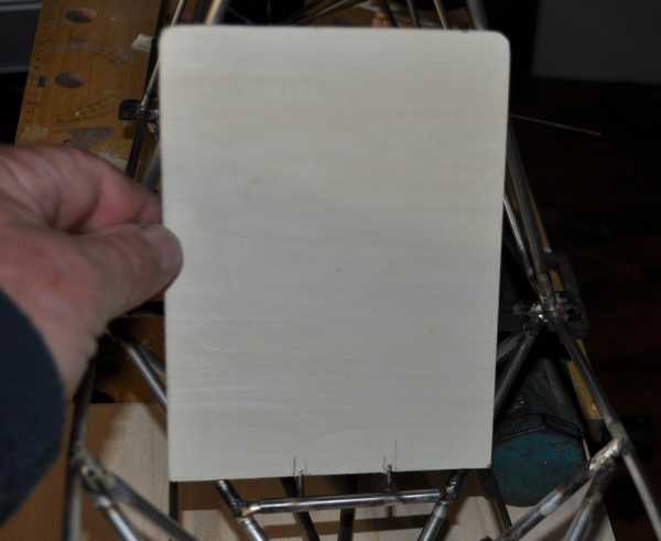

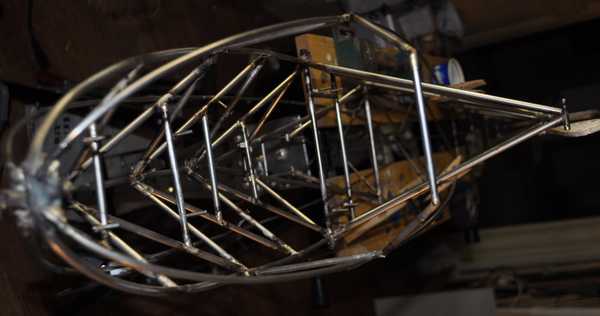

Avant de refermer l'avant , avec la dernière partie de la cabine supérieure , je prévois la platine radio et servos Dir Prof derrière le siège du pilote .
Seule place possible vu les commandes par câbles de la dérive et par tube rigide de la profondeur, sans renvois.

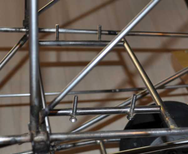

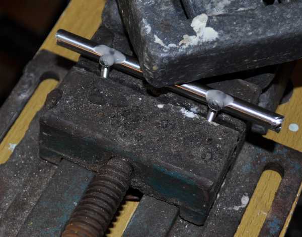

Les supports sont des vis inox brasées sur le tubes

Le siège de Fred sera articulé , rabattable vers l'avant pour l'accès à la radio Wink

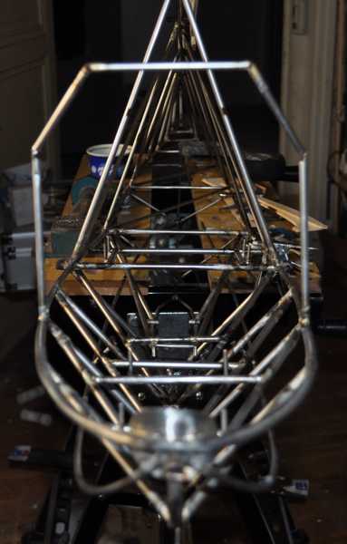

Mise en place à l'avant de la platine crochet

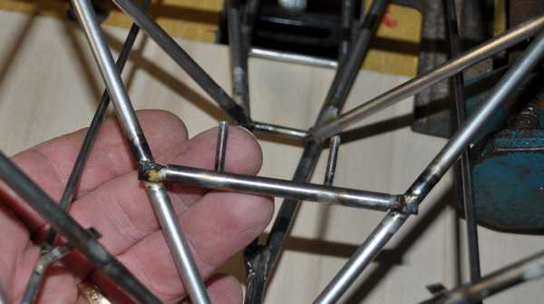

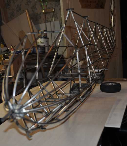

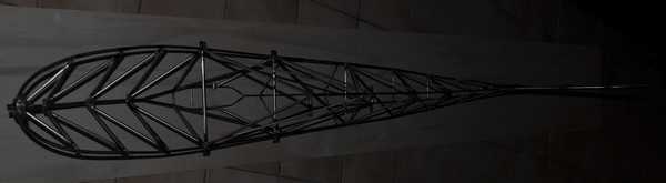

Montage du cadre principal Avant
Âge: 76 Poissons
MessagePosté le: 09/11/2014 05:07    Sujet du message: Répondre en citant

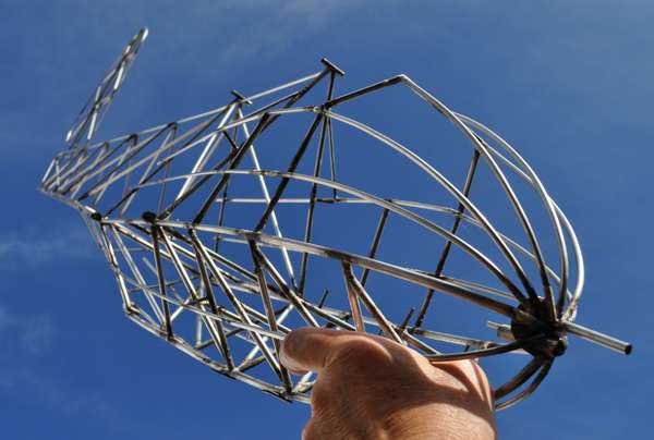

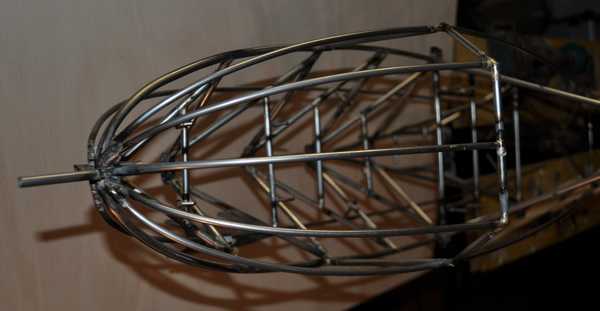

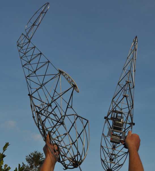

Cool Puis finition du fuselage , avec le montage des lisses principales en premier , suivies des autres en partant du centre . et le Pitot particulier du SGU 1-20 EX

MessagePosté le: 09/11/2014 17:30    Sujet du message: Répondre en citant
C'est jolie tout plein. [clap]
Je me délecte de ces tuyauteries [bave2] ça me rappelle bien des souvenirs [vieux]
Âge: 76 Poissons
MessagePosté le: 09/11/2014 18:48    Sujet du message: Répondre en citant

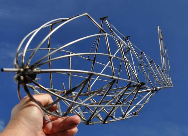

Cool J'ai pesé la tuyauterie Wink
825 g
Ce n'est finalement pas très lourd en tube .

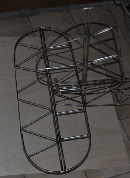

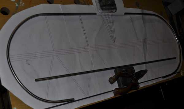

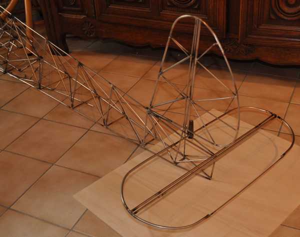

Dans la foulée j'ai attaqué l'empennage .
Âge: 76 Poissons
MessagePosté le: 10/11/2014 14:24    Sujet du message: Répondre en citant
Cool et le voila fini Very Happy
MessagePosté le: 10/11/2014 15:01    Sujet du message: Répondre en citant
Presque fini [arf] a moins d'un servo costaud pour plier les tubes pour articuler le volet Laughing
Tu fais les charnières comment? tubes+tubes/axe?
Âge: 76 Poissons
MessagePosté le: 10/11/2014 19:19    Sujet du message: Répondre en citant
Laughing Oui Vincent tube plus vis de 2,5mm . Après je coupe les tubes .

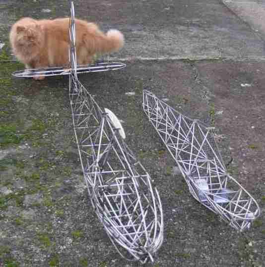

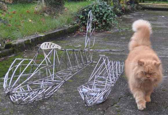

Quatrième journée de travail sur notre projet tube avec jean-Claude
Le chat donne l'échelle Laughing

MessagePosté le: 11/11/2014 00:10    Sujet du message: Répondre en citant
Le chat ne semble pas apprécier le tube soudé, ça se reconnait à son air "aimable" MDR
MessagePosté le: 11/11/2014 10:05    Sujet du message: Répondre en citant
Bien beaux vos paniers à salade ! [clap] [clap]
