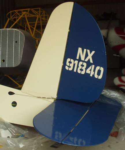

Âge: 76 Poissons
MessagePosté le: 28/11/2014 12:40    Sujet du message: Répondre en citant

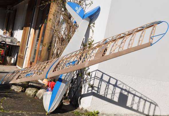

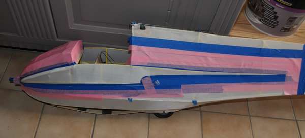

Cool A part le bleu , Je pense laisser la toile juste vernie , pour garder la transparence de toutes les parties en blanc . Qu'en pensez -vous [humm]
Âge: 61 Sagittaire
MessagePosté le: 28/11/2014 13:08    Sujet du message: Répondre en citant
Salut Pierre !
C'est sûr que tu ne dois pas avoir envie de cacher cette magnifique structure tubulaire.
Faut peut-être attendre d'avoir les ailes entoillées pour se faire une idée... [humm]

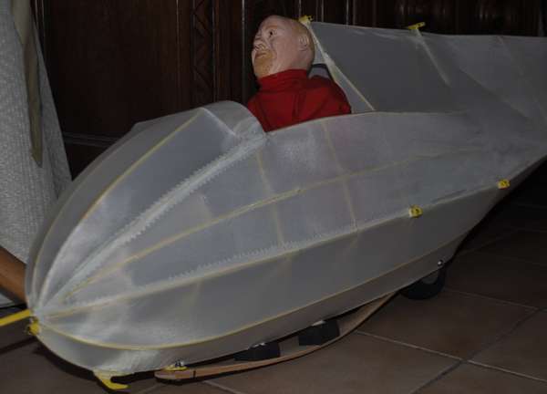

Âge: 76 Poissons
MessagePosté le: 01/12/2014 11:16    Sujet du message: Répondre en citant
Very Happy je vais toujours mettre le bleu sur le fuselage et le vernir .
Si ce n'est pas joli , je pourrai le peindre en blanc comme le grand , plus tard Wink
Il me reste la verrière à faire et celle faite pour la restauration ne me plait pas . Il y en a eu plusieurs sortes sur les 1-19 et 1-20 je vais prendre la plus simple .
Celle que j'ai choisi Wink

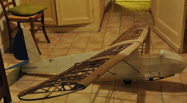

Âge: 76 Poissons
MessagePosté le: 26/01/2015 14:51    Sujet du message: Répondre en citant

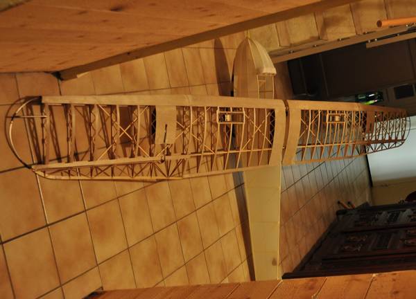

Laughing mais non Eric . Le SGU est fini juste l'entoilage des ailes et un peu de peinture .Vol prévu en février en fonction de la météo Wink
Je n'ai pas mis en ligne le montage des ailes car elle n'ont rien de particulier ,à part les saumons et AF en tube , normal pour un planeur en tubes.
Jean-Claude est à la neige dans les Pyrénées , il a ses ailes à construire .
Il a préféré terminer un SB 10 de près de 5m électrifié avant.
Bientôt de nos nouvelles

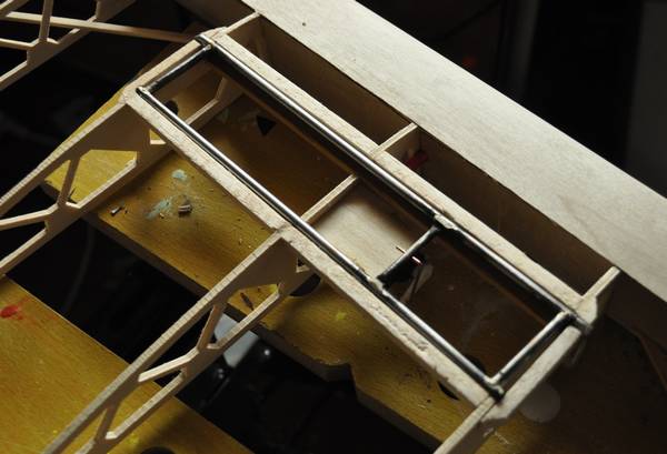

Âge: 76 Poissons
MessagePosté le: 30/01/2015 16:15    Sujet du message: Répondre en citant
Cool C'est ça MARC la retraite ....
Les AF en tube Diacov ou OFSET [humm] comme recouvrement .
MessagePosté le: 30/01/2015 17:23    Sujet du message: Répondre en citant
Bien d'avoir fait l'encadrement en tube, au moins ils ne se vrilleront pas. Tu pourrais les couvrir avec de l'alu, riveté avec des petits rivets alu à frapper de 2mm, ça donnerait un relief et des ondulations sympa.
Âge: 76 Poissons
MessagePosté le: 31/01/2015 10:51    Sujet du message: Répondre en citant
Cool Oui Vincent je vais les faire comme ça .Alu et rivets [good]

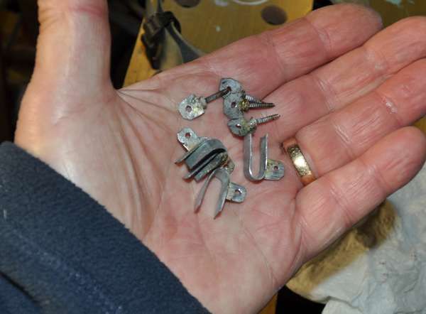

Cool Derniers petits travaux sur le SGU avec le soleil , avant entoilage des ailes .
Un peu de peinture , puis montage pour déterminer la place exacte des petits haubans empêchant le flambage des haubans à l'attérro
Wink il n'y a pas de clef , ils sont fonctionnels .
J'ai brasé en tôle les petits supports
