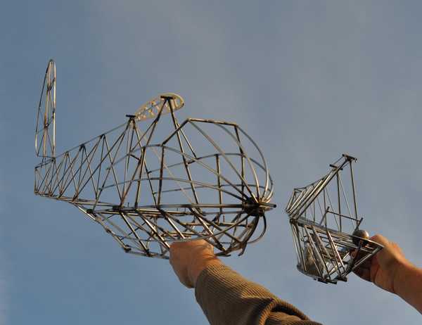

:wink:Cet APm, passage à la maison pour l'avancement des constructions et discussions constructives Cool
MessagePosté le: 10/11/2014 21:08    Sujet du message: Répondre en citant
Merci Pierre, bizarre il n'y a ni Félix, ni Eliott sur les photos, c'est vrai ça:
j'aime pas les ..... "au choix" Laughing

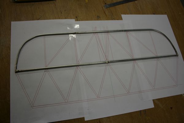

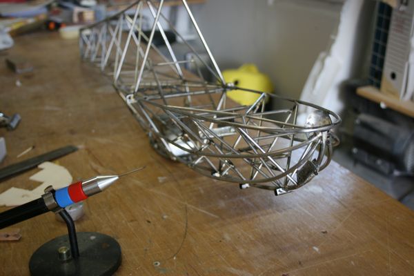

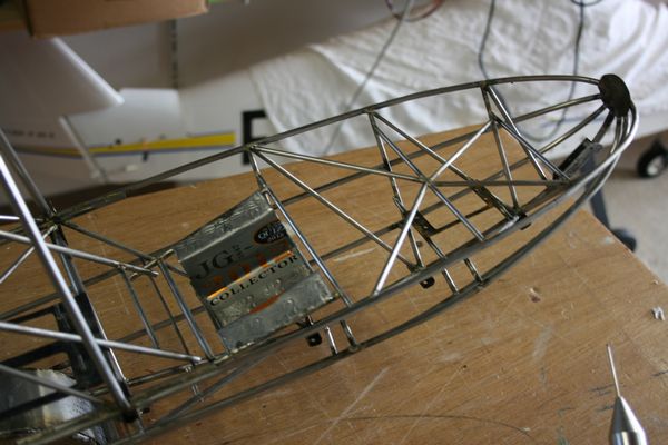

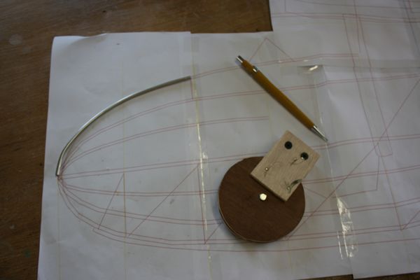

Mise en place des lisses inférieures sur un gabarit de montage:

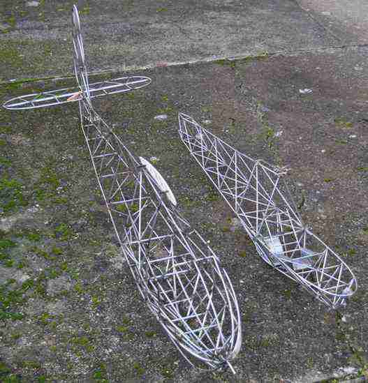

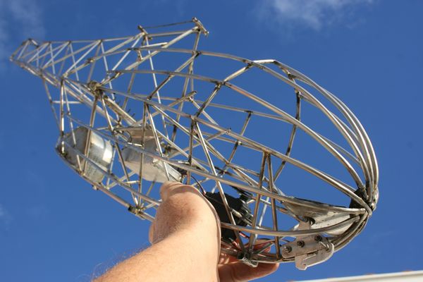

Les dernières pièces à préparer avant la pose des lisses supérieures, normalement je n'ai rien oublié à l'avant [humm]

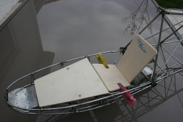

Jean-Claude, Capitaine de pédalo 25
Eric
MessagePosté le: 12/11/2014 19:01    Sujet du message: Répondre en citant
Pédalo Silence Model Laughing
Manque juste le pédalier [humm]
MessagePosté le: 12/11/2014 19:04    Sujet du message: Répondre en citant
Il va être content Pascal Very Happy
Eric Spore
Inscrit le: 24 Nov 2008
Localisation: Lorient
Âge: 66 Bélier
MessagePosté le: 12/11/2014 20:18    Sujet du message: Répondre en citant
En attendant il est temps de changer l'eau de ta piscine. L'eau est un peu maronnasse!
Eric
MessagePosté le: 12/11/2014 20:20    Sujet du message: Répondre en citant

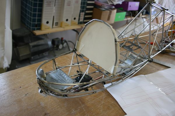

Le siège n'était pas en toile tendue? [humm]
Âge: 76 Poissons
MessagePosté le: 12/11/2014 20:41    Sujet du message: Répondre en citant
[non] En bois (CTP) ça doit être dur au bout de quelques heures de vol Very Happy
MessagePosté le: 12/11/2014 23:46    Sujet du message: Répondre en citant
Je pense qu'ils emmenaient leurs coussins, comme aujourd'hui quand on va écouter un concert dans une église. Laughing

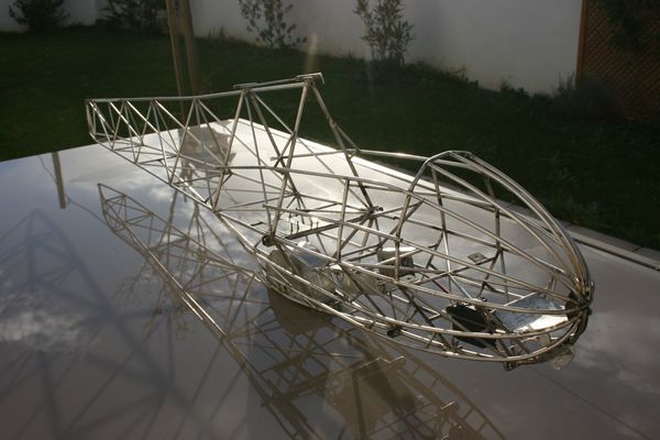

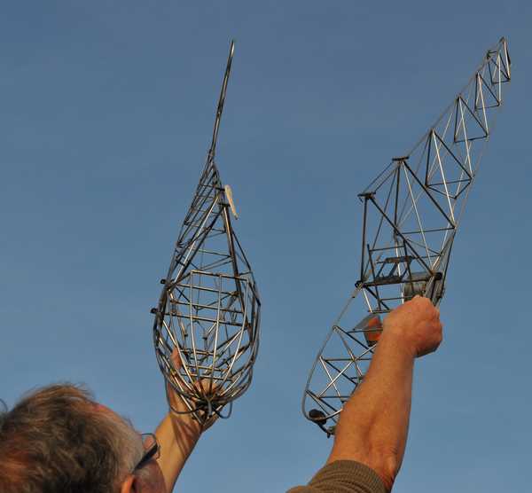

La version titane est en place:
et bon anniversaire Vincent [anniv3]
Âge: 76 Poissons
MessagePosté le: 13/11/2014 12:02    Sujet du message: Répondre en citant
Ha oui c'est mieux , vu le poids final il vaut mieux qu'il soit costaud Laughing

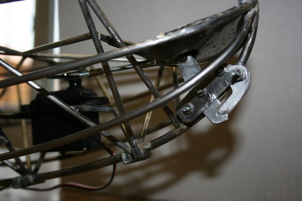

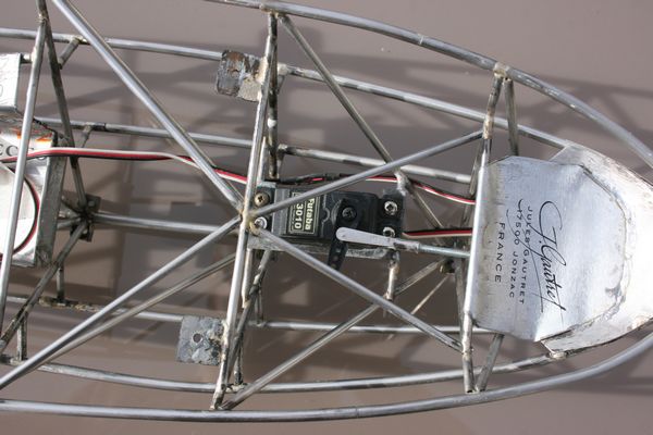

Salut Jean claude,
Peux tu me faire une photo de ton servo de larguage en vertical ( dessus du palonier ) c'est juste pour peut être t'apporter un petit conseil technique!
En attendant,encore [clap] [clap] tu fais fort dans le tube inox! [amen]
A++
Alain.
Remor coeur
MessagePosté le: 13/11/2014 14:09    Sujet du message: Répondre en citant
Merci Alain, je te fais la photo juste avant la sieste Wink
Alain CHERY
Inscrit le: 28 Déc 2013
Localisation: 49
Âge: 66 Cancer
MessagePosté le: 13/11/2014 14:49    Sujet du message: Répondre en citant
Re...
C'est vrai que le système de ton crochet ne demande pas un effort considérable,mais pour une sécurité de largage optimale,pour éviter une surcharge de ton moteur de servo,quitte à cintrer légèrement ta tige de commande,il faudrait que ton point de liaison au palonnier du servo,soit vers le secteur arrière ( au dessus du début de l'étiquette futaba )comme cela,le moteur du servo démarre sans effort,et au maxi du couple demandé,le servo est plein régime! [humm]
Tout ça pour éviter 2 choses: un pic d'intensité, Embarassed et un blocage du servo [argh]
Rien ne t'oblige,c'est juste un apport technique !
P S: désolé, je suis un petit peu maniaque avec les crochets de largage,il arrive que Dédé me fasse le coup de la panne Laughing
Alain.
Remor coeur
MessagePosté le: 13/11/2014 15:02    Sujet du message: Répondre en citant
Ouais je comprends, c'est ça les vieux couples Laughing
Pour l'instant Dédé ne m'a encore jamais fait le coup de la panne [humm]
Merci Alain pour tes conseils, je vais voir pour donner plus d'angle au palonnier, sans tordre la barre de commande, "j'aime pas...." Wink les barres tordues.
En fait ce matin j'avais tout sécurisé en vue de terminer l'avant du modèle. entre nous, tout mouillé il ne devrait pas dépasser les 4kg.

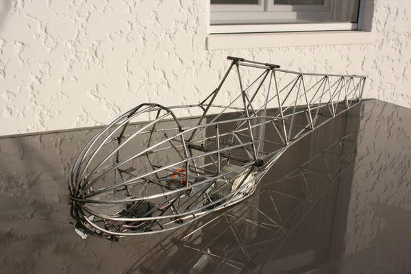

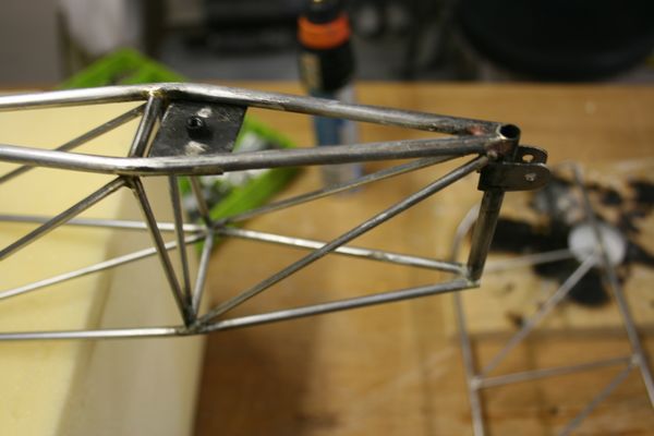

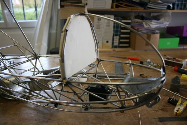

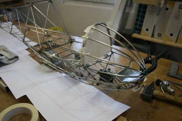

Mise en place des lisses supérieures avant.
Le couple en contreplaqué de peuplier, sert de gabarit pour la réalisation de l'arceau support de la planche de bord et également pour la mise en position des lisses:
La première lisse consolide cette référence:
Ensuite, c'est la préparation de toutes les autres pour être sur de ne pas avoir de surprise sur la géométrie générale.
Le 1-7 est différent du 1-20 par le fait qu'il a une partie de la cabine qui bascule pour faciliter l'accès au pilote, sur le 1-20 se sont des marches fixées à l'avant sur les lisses qui permettent l'accès au poste de pilotage.
MessagePosté le: 14/11/2014 17:41    Sujet du message: Répondre en citant
La suite, mais pas encore tout à fait la fin, il reste pas mal de petits détails à faire.
Les lisses sont en place:

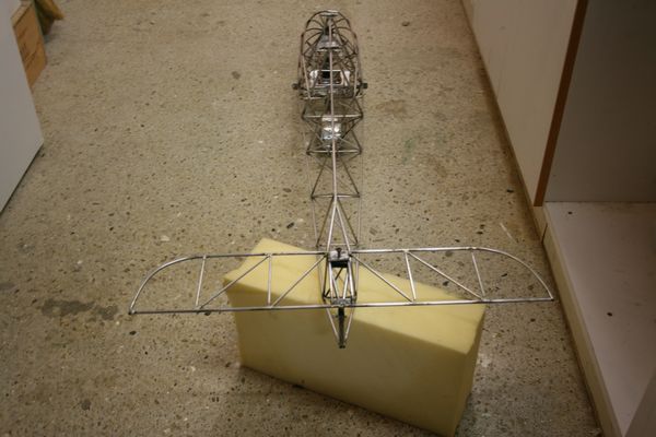

MessagePosté le: 15/11/2014 11:21    Sujet du message: Répondre en citant
Merci, et puisque vous m'encouragez j'attaque le stab Wink

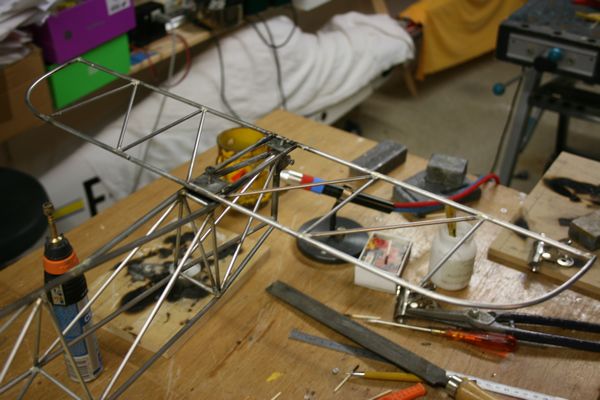

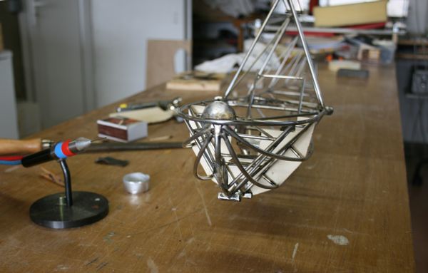

Du coup le Schweizer a un petit peu avancé:
Pour la fixation du stab, j'ai repris le principe du Javelot:
Le travail de métallier, ça fiche un sacré bazar dans l'atelier:
