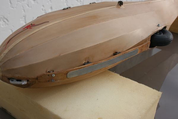

Le fuselage est terminé, il pèse avec la radio, le stab et la dérive: 2kg300.
Le centrage est à 33%, confirmé par prédim-rc avec 3% de marge statique, il a fallu ajouter 500gr de plomb.

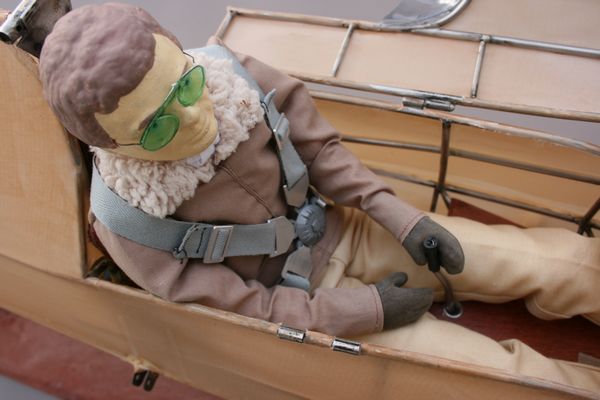

Le pilote a trouvé son manche, prêt pour l'envol, il reste à construire les ailes.
Le patin a trouvé sa protection inox:
et le fuselage a trouvé son berceau:

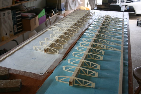

Les premières nervures:

pfuuuuut, le plan à peine épinglé sur le chantier, et déjà une douzaine de nervures prêtes à être posées.
Les vacances t'ont été salutaire JC, tu es revenu en pleine forme.
[clap] beau travail, comme toujours, mais ça c'est pas une nouveauté.

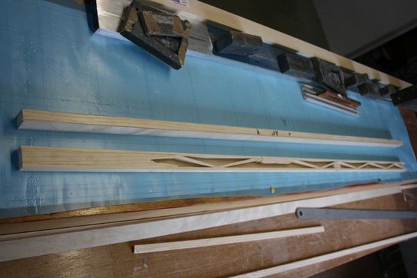

Les nervures sont terminées, c'est le début de la fabrication des longerons:
MessagePosté le: 02/05/2015 19:02    Sujet du message: Répondre en citant
Vue la météo le premier longeron est bientôt prêt a être fermé.

MessagePosté le: 03/05/2015 10:49    Sujet du message: Répondre en citant
Le premier est terminé le second attend d'être fermé:
