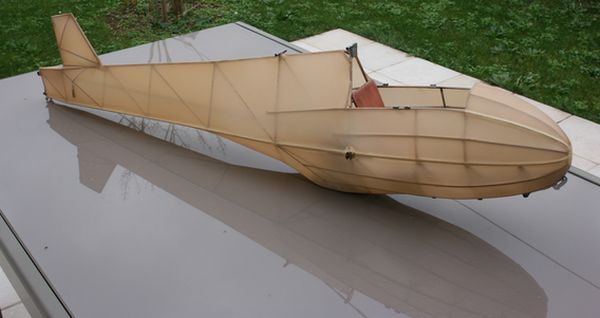

Bonsoir Eric,
Juste vieilli, pas de laque, sauf pour le rouge de la dérive et des haubans. Les ailes je verrai quand je les aurai construites.

Jean-Claude, avec quoi as-tu fait ton coupe-vent? La couleur de l'entoilage est superbe comme ça.

Bonjour Pierre,
C'est fait dans une chute de plexi, le même que celui du Javelot, je l'avais trouvé dans mon magasin de bricolage.
Je l'ai ensuite formé en le scotchant complétement avec de la bande cache sur un rondin correspondant à la forme, ainsi protégé je l'ai chauffé raisonnablement avec un décapeur thermique, une fois démoulé il a été ajusté avec comme modèle un gabarit en carton.

C'est la dernière chose qui me reste à faire sur mon Castel, mais je n'ai pas encore rencontré le matériau qui va bien... Merci pour tes explications, je comprends mieux ce qui me reste à faire. Bravo pour ta construction en cours, c'est superbe!

La partie ferronnerie est terminée, le fuselage est prêt pour l'entoilage:

Et voilà comment passer une triste après midi de fin d'automne Very Happy
Demain, il restera à retendre l'entoilage et essayer de fabriquer les bandes crantées pour masquer les raccords entre les lés du Diacov.

Frédéric, la masse du modèle comme il est sur la photo précédente est de 1120g.

quelques photos après vieillissement et avant vernis:

J'émets juste une réserve sur le ptéro, (tu devais t'y attendre de ma part Laughing )
Je trouve que ça brille et fait plastique. T'avais pas au moins du vinyle mat?
Tu ne veux pas les refaire à la Humbrol mat au pochoir? [fiufiu]
Celui du grandeur on a l'impression qu'il a été tracé au feutre noir, on voit des points de reprise du dessin, puis remplissage peinture rouge.
MessagePosté le: 05/12/2014 10:07    Sujet du message: Répondre en citant
Merci Vincent, plus ça avance et plus il me plaît ce SGU 1-7 Very Happy
Le ptéro doit recevoir, comme tout le fuselage, encore une couche de vernis satiné.
Pour mettre la photo hier soir j'ai été obligé de mettre un coup de flash, ça a amplifié l'aspect brillant mais en réalité ça ne choque pas tant que ça.
