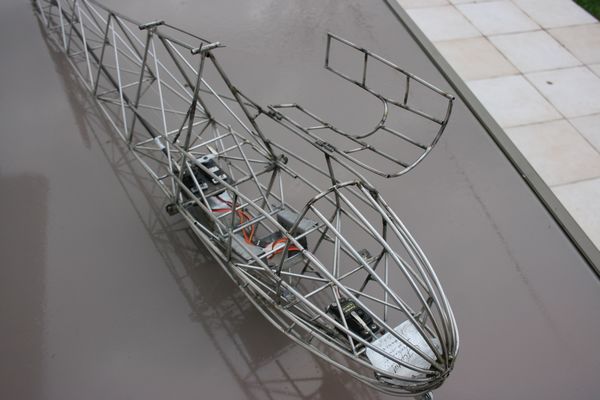

Posté le: 18/11/2014 17:00 Sujet du message: |
La fonction commande de profondeur est terminée:
Après 2 jours de pluies intenses une éclaircie bienvenue
avec toute cette ossature j'espère ne pas avoir trop de mal pour le signal radio, dans l'inox il n'y a que 2% de carbone, ça ne fait peut êttre pas cage de Faraday?

Posté le: 18/11/2014 17:16 Sujet du message: |
Je n'ai jamais eu le moindre souci de réception, sur le triplan et Nitra, en 2.4ghz, il y a 2 bouts de tube brasés pour guider les antennes à l'extérieur du fuselage, sur le Frankfort j'étais en 72 et là le récepteur était dans l'aile, avec l'antenne le long du longeron.

Posté le: 18/11/2014 19:24 Sujet du message: |
Je ne crois pas que ce soit les 2% de carbone qui posent problème, mais les 98% restants de fer, chrome, molybdene,etc..qui sont bien plus conducteurs
Faute de savoir si la structure en tube poserait problème, j'avais dans mon aile Horten IV mis le récepteur dans l'une des ailes, comme Vincent , avec l'antenne le long du longeron.
Ça oblige juste à regrouper tous les fils de servons, alim, etc sur une seule prise DB9 pour faciliter le raccordement au montage et démontage des ailes.

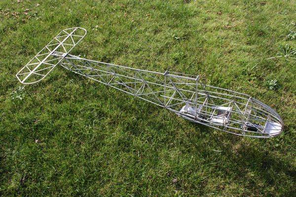

Posté le: 26/11/2014 10:33 Sujet du message: |
La dérive est en place et réglée, première pièce du modèle terminée.
La partie avant articulée est bien avancée, il reste a régler le système de fermeture. Quelques détails sont encore à réaliser pour que le fuselage soit prêt pour l'entoilage.

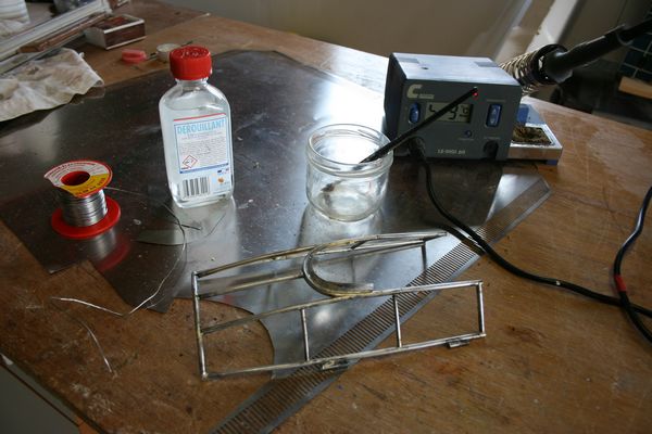

Ce matin un exemple de la technique de Vincent pour le brasage à l'étain de l'inox.
http://www.retroplane.net/forum/viewtopic.php?t=4443
Il s'agit de la brasure entre la tôle inox sur laquelle sera collé le saute vent en plexi et l'ossature en tube inox:

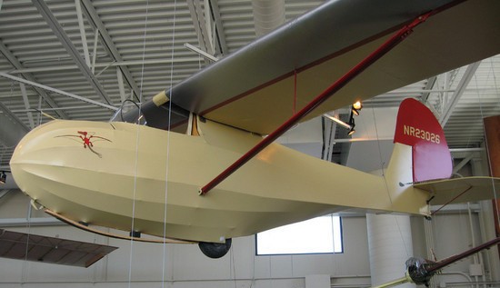

Posté le: 28/11/2014 21:51 Sujet du message: |
Merci Eric en fait je pars de cet original là:
