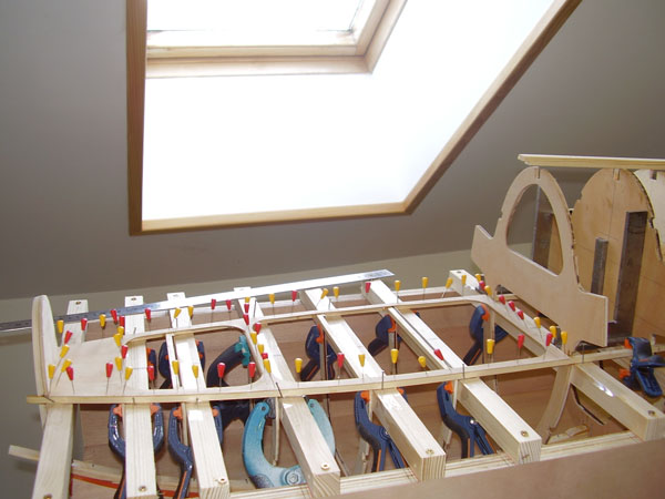

Posté le: 06/10/2014 14:36 Sujet du message: |

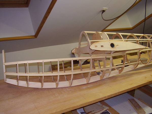

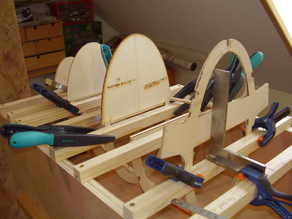

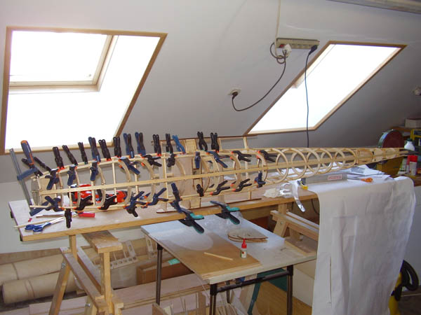

Le bébé s'installe sans son berceau (2,30m):
Construction de la partie fixe de la dérive et des charnières du volet:

Frédéric Psycho Posteur
Âge: 61
Posté le: 06/10/2014 18:39 Sujet du message: |
Salut Marc !
Très beau ton berso !
Ne trouves-tu pas que les encoches inférieures de tes couples ne sont pas bien allignées ? Peut-être est-ce un effet d'optique...

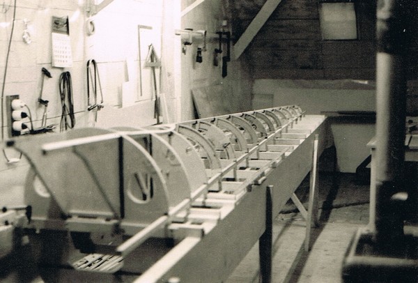

Salut
tu avances bien dans ta construction.
pour le chantier, à l’époque on faisait comme sur l'image pour construire le fuselage.
@++ Christian

Anonyme Serial Posteur
Posté le: 06/10/2014 20:45 Sujet du message: |
c'est bien ce que j'ai fait, non?  |

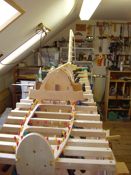

Posté le: 07/10/2014 14:10 Sujet du message: |

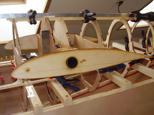

La suite:
Posté le: 07/10/2014 17:20 Sujet du message: |
Bon, ça semble vouloir tomber pile-poil hormis quelques encoches curieuses au sommet de 4 couples..A rectifier

Impressionnant ces mensurations. Une fois en place, les couples qui comportent les clefs d'ailes deviennent moins "énormes", c'est juste l'ensemble qui est imposant.
Sacré beau boulot déjà réalisé et en perspective.

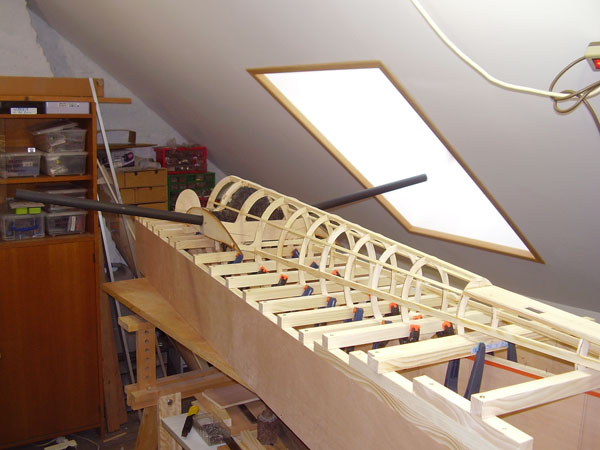

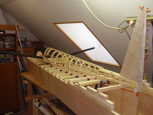

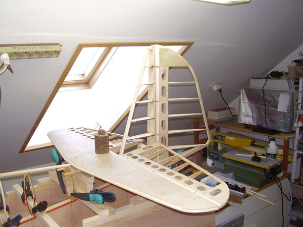

Posté le: 10/10/2014 17:53 Sujet du message: |
Partie fixe de la dérive coffrée. Une lisse supérieure 6x6 ajoutée au plan original pour raidir et aider au coffrage. Nervures de karman en place. " Démoulage " demain pour finir le dessous

Posté le: 10/10/2014 17:56 Sujet du message: |
C'est drôlement bien pensé ton atelier avec l'aile au niveau du Velux, ça va te faciliter le montage. ![[good]](images/smiles/good.gif)

Clifton Psycho Posteur
Inscrit le: 06 Mai 2014
Âge: 63
Posté le: 10/10/2014 18:43 Sujet du message: |
Superbe, ça avance bien et ça commence à donner une idée de la taille du fuseau. Tu es presque juste en place dans ton atelier. Cela me rappelle une construction de planche à voile sur le balcon, elle ne passait ni dans l'escalier, ni dans l'ascenseur une fois finie, là au moins tu es tranquille, tu pourras le jeter par le velux

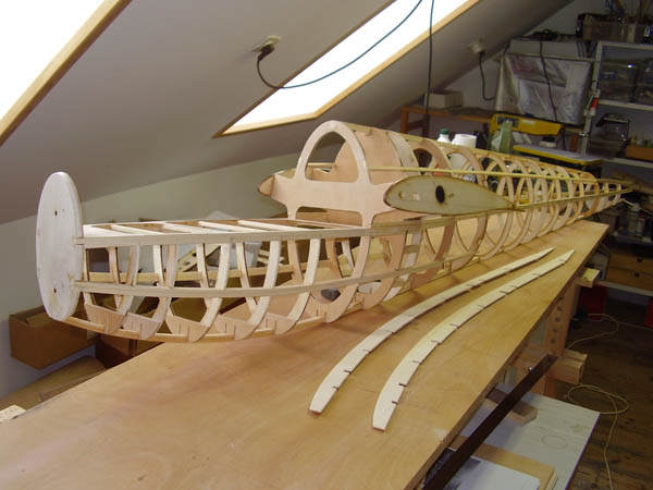

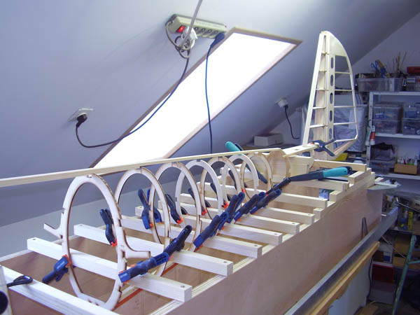

Posté le: 11/10/2014 13:28 Sujet du message: |
La bête a été libérée temporairement de son chantier. En effet, l'atelier n'est pas trop grand..

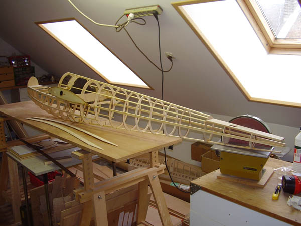

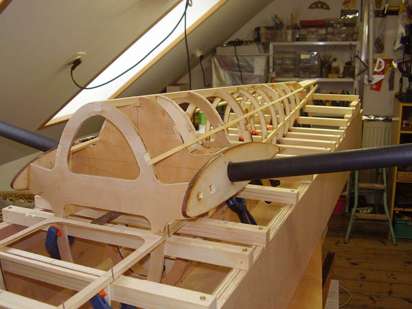

Posté le: 12/10/2014 15:33 Sujet du message: |
L'essentiel du squelette est achevé. Bras de levier avant assez long, sympa pour le centrage mais à renforcer.....Encore les quilles à coller et c'est bon. Début amènagement cockpit à suivre ou les ailes suivant l'humeur..;
Posté le: 12/10/2014 16:38 Sujet du message: |
| CTP 0,6 et 0,8 mm sans doute... |

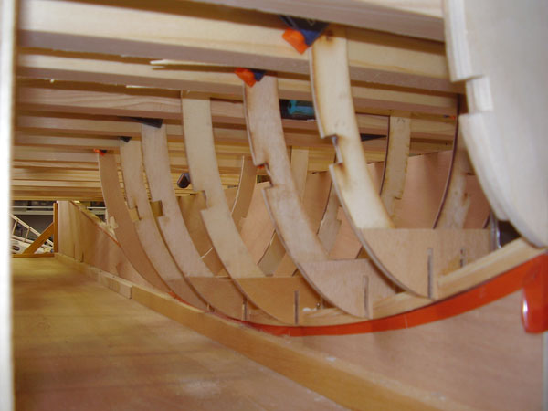

Posté le: 12/10/2014 18:34 Sujet du message: |
Collage des deux quilles, ce qui rigidifie bien le fuselage
