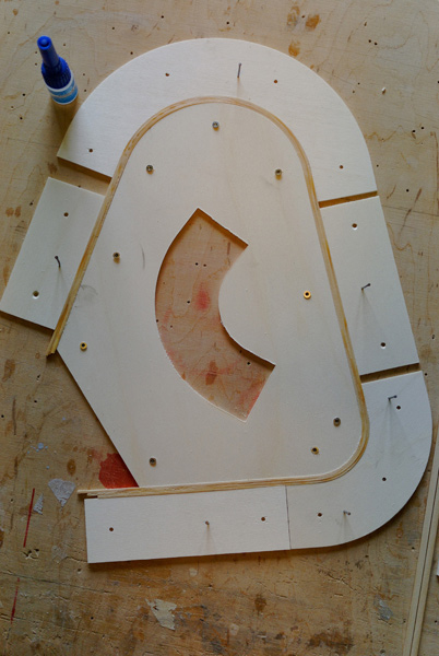

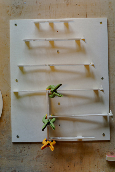

am Wochenende habe ich die ersten Teile ausgefräst und mal geschwind zusammen geklebt.
Statt Plan gibt es wie gewohnt eine Steckschablone:

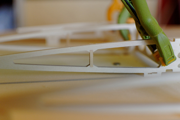

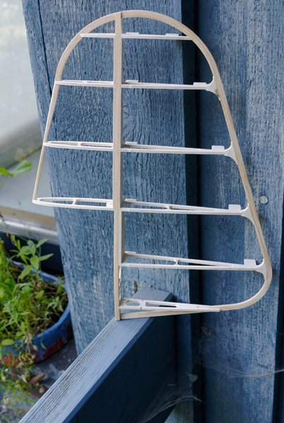

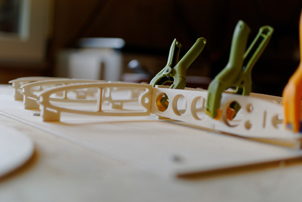

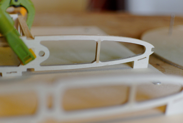

Die Stege an den Rippen sind nicht gefräst, sondern aus Leisten 3x2 mm eingesetzt:
Die Holmgurte des Seitenruders habe ich von 5x2 mm auf 5x1 mm verjüngt:

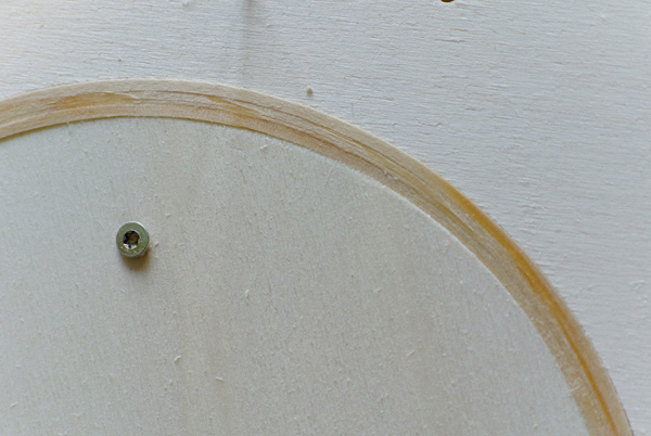

Und zum Schluss habe ich auch noch die "Umrandung" des Ruders aus 3 Stück Kieferleisten 3x2 mm lamelliert.
Nasenleiste, Randbogen und Endleiste sind also aus einem Guss:

Sehr gut finde ich die Idee, die senkrechten Stege der Rippen durch Kiefernleisten zu ersetzen. Aus Pappelsperrholz gefräst sind die Dinger doch sehr zerbrechlich. Dein Einverständnis vorausgesetzt werde ich mir diese Idee bei nächster Gelegenheit mal "ausleihen".

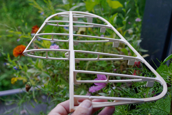

ich muss noch ein paar Bilder von Wochenende nachreichen.

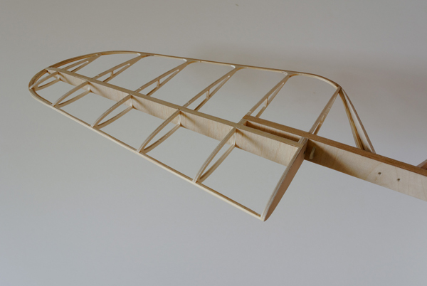

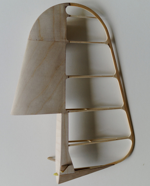

Wie ihr seht habe ich die Holmverkastung mit Balsaholz ausgeführt, Stärke 1 mm.
Das Ruder wirkt noch sehr filigran, aber das wird schon noch, der untere Bereich des Holms, dort wo Scharniere und Ruderhorn sitzen, wird noch aufgedickt und beplankt.

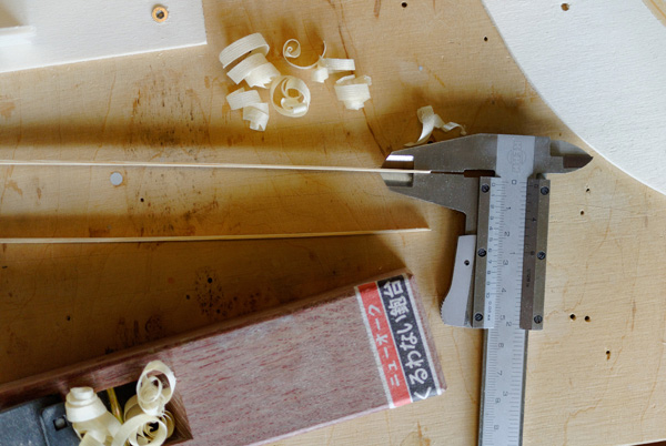

Vincent, oui, j'ai prévu des astuces, mais c'est moins côté structure, plutôt côté mécanique.
Le rabot vient du Japon, mais le couteau et "ordinaire", il faut l'ajuster avec des petits coups de marteau.

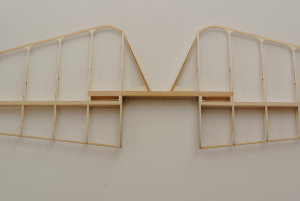

ein kleiner Baufortschritt ist zu vermelden, und ich habe mich entschlossen, Seitenruder und Höhenruder als eine Baugruppe zu betrachten, die gemeinsam fertiggestellt wird.
Zuerst der Vollständigkeit halber ein Bild des Ruderhorns des Seitenruders.
Ein Sandwich aus 2 mm GfK und beidseitig 0,4 mm Flugzeugsperrholz.

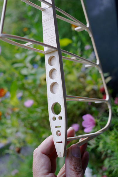

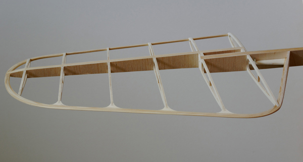

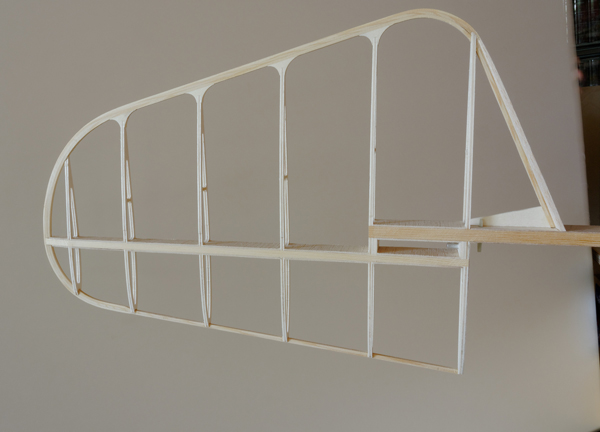

Und hier das Höhenruder, fertig zum Beplanken. Spannweite 80 cm, Gewicht 73 g.
Die Verkastung aus 1 mm Balsa war doch ziemlich zeitraubend, aber viel leichter als ein gefrästes Teil aus Sperrholz.
Als nächstes kommt die Beplankung dran.

The rib design with solid wood uprights between plywood rib longerons is briliant! It solve the compression weaknes of poplar plywood when the outer grain is not oriented the proper way.

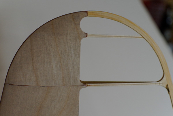

Das Seitenruder ist inzwischen beplankt und somit rohbaufertig.
Die Bügelmethode hat mal wieder gut funktioniert.

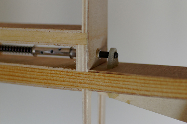

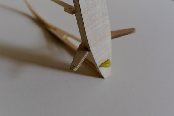

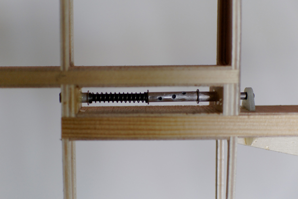

Am Höhenruder habe ich die Lagerbolzen montiert, sie werden durch eine Feder aus einem Kugelschreiber in die Endlage gedrückt.
Das Höhenruder ist somit fertig zum Beplanken.
Natürlich ist passiert was passieren musste - der Sekundenkleber hat den Bolzen fest verklebt! Also Bolzen und Führungsröhrchen rausdremeln, beim zweiten Anlauf hat es dann aber geklappt.

Salut Frank
Sehr schön, wie die Teile entstehen.
Machst du keine Sph-Aufleimer auf die Rippen Oberseite drauf?
Kein Wunder ist dein Ltw leichter als meines ... Laughing Laughing
Die Verriegelung der Ruder hattest du ja schon so ähnlich an der Moswey. Die Idee find' ich super. Leider habe ich die jetzt nicht im Rhönsperber einbauen können (=! Scale )
Aber beim nächsten Projekt mache ich was in Richtung 'sieht so aus wie' (stand.off scale). Da habe ich dann mehr Freiheitsgrade und kopiere hemmungslos von dir Cool
Weiter so, ich bin gespannt was Du dir noch alles an Raffinessen einfallen lässt! Macht Laune Deine Bilder zu sehen.
Grüsse & Nuit!
Beat
