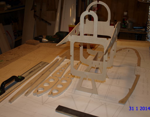

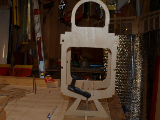

je travaille sur un plan JC Lacombe et le short kit de Raymond!!
bonjour la scie a chantourner

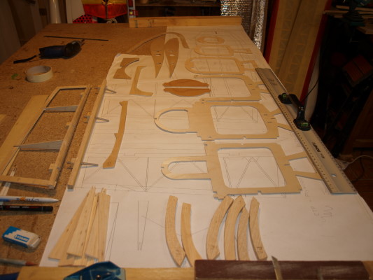

la suite en image pour l'instant ça va les difficultés vont venir au niveau du coffrage en 6/10 sa va peut être un peu jeune au niveau de l'épaisseur,je suis preneur de tous les conseils
allons y pour quelques photos du début de chantier

et la suite en photos
et bien maintenant il faut que je me remette au boulot pour faire de nouvelles photos

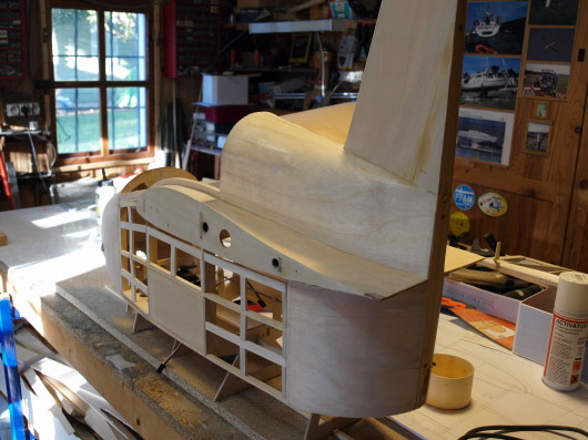

MessagePosté le: 08/02/2014 09:08    Sujet du message: Répondre en citant

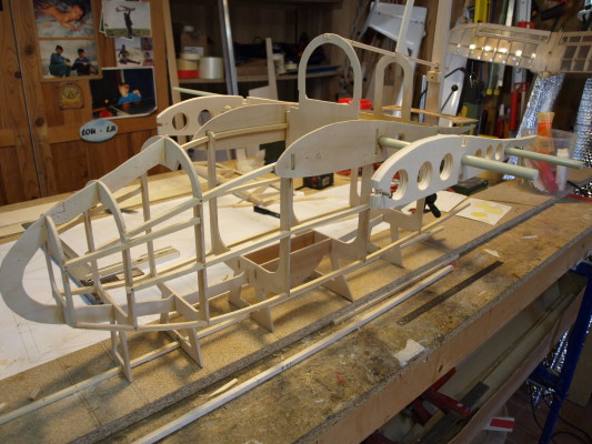

les fourreau d'ailes sont installés et règlés ouf!!! pas facile la mise en croix avec un fuselage court
[amen]

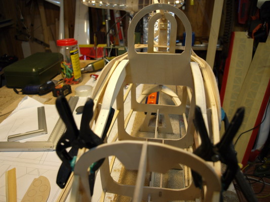

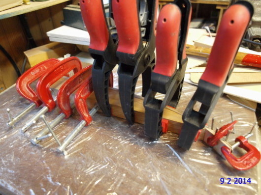

raymondberth
Inscrit le: 13 Juil 2007

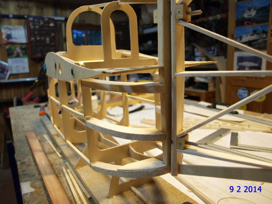

MessagePosté le: 10/02/2014 12:02    Sujet du message: Répondre en citant
Bonjour à tous
voici la suite en photos
cintrage du patin 5 couches de CP 10/10 en 4 plis

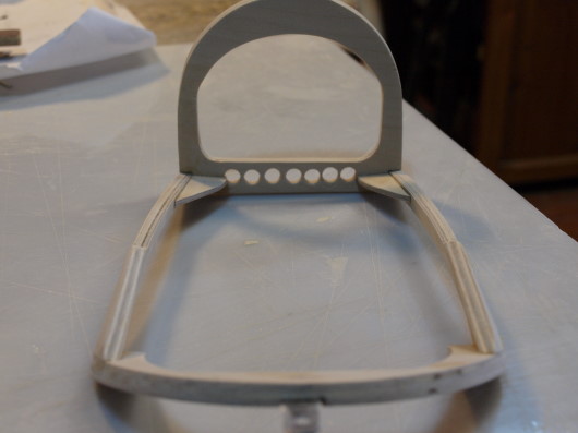

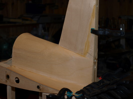

raymondberth

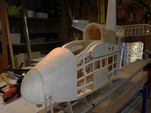

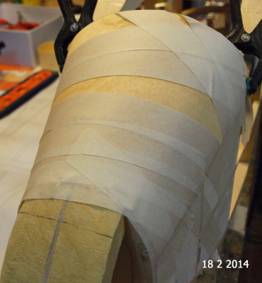

MessagePosté le: 18/02/2014 10:45    Sujet du message: Répondre en citant

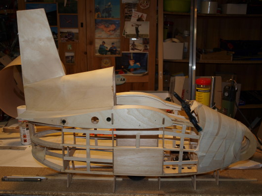

la construction suit son cours je fais mes débuts en coffrage ctp 6/10 il est vrai que j'ai pas commencé par le plus facile et ça a fait un peu la tôle ondulée!! en fait trois couples comme support c'est juste, aussi j'ai bidouillé une ossature en balsa light pour planifier, mais j'apprend et je pense que pour la suite ça devrait s'améliorer. Pour la suite j'équipe l'intérieur du fuselage et j'arrête le coffrage et j'attaque les ailes on verra après.
il me semble avoir vu des volets brake sur l'extrados des ailes est ce que ça existe vraiment sur l'original???
quelqu'un peut t'il me guider pour des photos de l'habitacle???
voici quelques photos

MessagePosté le: 18/02/2014 14:00    Sujet du message: Répondre en citant
Salut,
Essaie de faire des panneaux plus petits. Si le panneau est en appui sur 2 couples il y a moins de contraintes. Peut être que les courbes changent vite et du coup ça te fait comme des ondulations. A tenter Wink

MessagePosté le: 19/02/2014 00:15    Sujet du message: Répondre en citant
j'ai prèparè une ossature balsa pour ameloirer le collage du coffrage,pour les parties très formées je mets en prèformage après avoir trempè le CTP dans de l'eau savonneuse,le laisse sècher 24 heures et ensuite le collage devrait se faire sans difficultè
2 ou 3 photos a suivre.

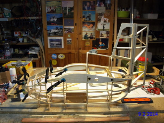

raymondberth
MessagePosté le: 21/02/2014 19:13    Sujet du message: Répondre en citant

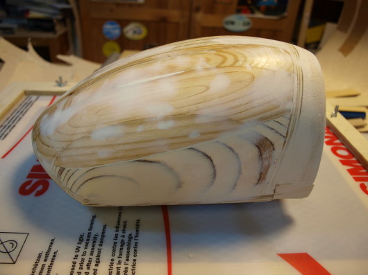

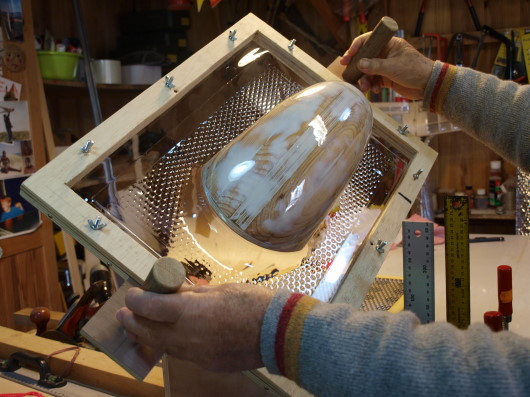

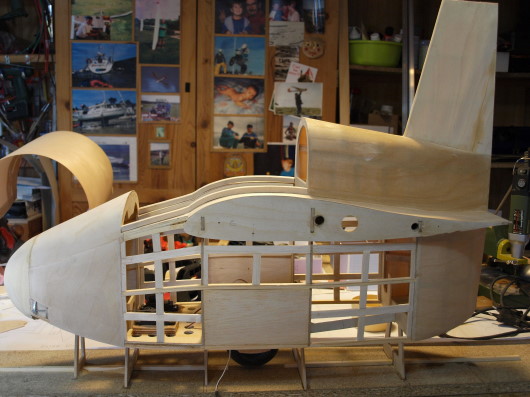

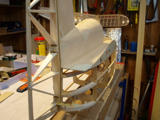

Suite de la construction en photos
maintenant le plus dur du coffrage est fait je vais m'attaquer au baquet de verrière et le moule et formage de la bulle, quand sa sera fait je serai heureux!!!
autrement dit pas tout de suite les prochaines photos car toute cette bidouille c,est long mais je ronge l'os jusqu,au bout

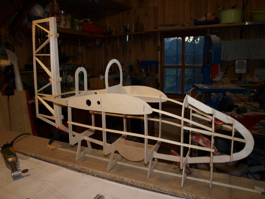

raymondberth

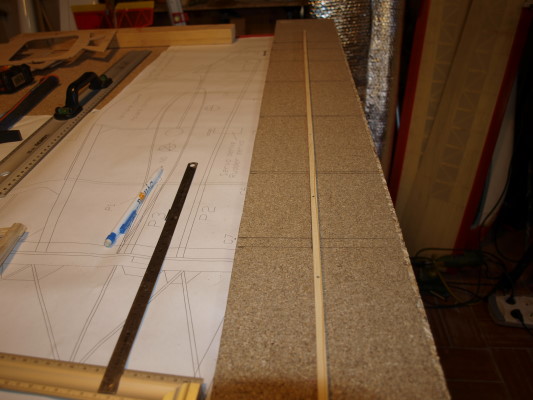

MessagePosté le: 08/03/2014 00:07    Sujet du message: Répondre en citant
voici quelques photos de la suite
c,est pas ce que j,aime le mieux mais bien content de passer à autre chose.
