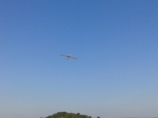

Bravo pour ces premiers vols [clap] pas de photos en vol?
Hier une photo certes pas terrible (prise par moi en pilotant sur une bute de 10 m.....) dans un vent très fort
