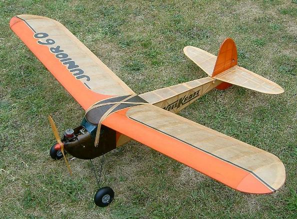

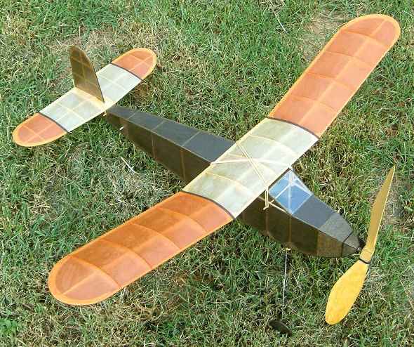

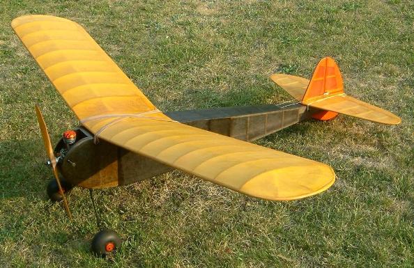

Tous les avions dans les photos ci-jointes sont recouverts exclusivement avec du papier. Ils volent tous depuis un bon moment et ils sont tous toujours en excellent état.
Comme disais JMM, on voit sur le fuselage du Simplex la frontière entre les deux couches à l'avant et la simple couche vers l'arrière.
Puis, toujours sur le Simplex, il y a 7 ou 8 épaisseurs de papier sur la partie centrale des ailes (sous les élastiques), qui donnent un résistance semblable à du ctp 8/10.
L'intérêt de l'Esaki (je suppose qu'on parle de ça) est que, à ma connaissance, c'est le seul grand papier connu qui se fabrique encore, dans toutes les couleurs traditionnelles et dans plusieurs épaisseurs (au moins 3 à ma connaissance).
Je pense que la personne qui l'a déconseillé ne devait connaître que la qualité la plus légère (Esaki "Superfine", c'est ce qu'on voit sur mon avion caoutchouc ci-joint).

MessagePosté le: 19/11/2013 19:50    Sujet du message: Répondre en citant
Très joli le look de ces avions entoilés au papier ,j'adore les couleurs du Junior 60 Very Happy

MessagePosté le: 19/11/2013 19:55    Sujet du message: Répondre en citant
même point de vu pour ma part j'ai toujours fini par m'ennuyer en pilotant
mais jamais en vols libre
j'aime beaucoup la patine des trois models ci dessus
celui du bas est il un Simplex? j'arrive pas a reconnaître le moteur
tres chouette models

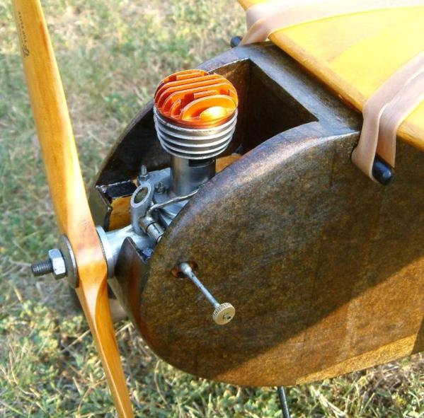

J'étais très surpris de voir que J-M ne reconnaissait pas le moteur dans le Simplex...
Voici un agrandissement, puis je donne quelques indices pour les plus jeunes...
Je crois que ce moteur pourrait être français... et que son nom pourrait commencer par un "M" puis terminer par un "5"...

MessagePosté le: 20/11/2013 11:05    Sujet du message: Répondre en citant
OK vu!
en plus il a l'air en très belle état et vol toujours ce qui est vraiment chouette (je crois il on été construis pour ça non?)
comme quoi en collant du papier on arrive a faire des trucs qui on bonne bouille
superb ensemble pas si simple de fair voler les moteurs anciens
