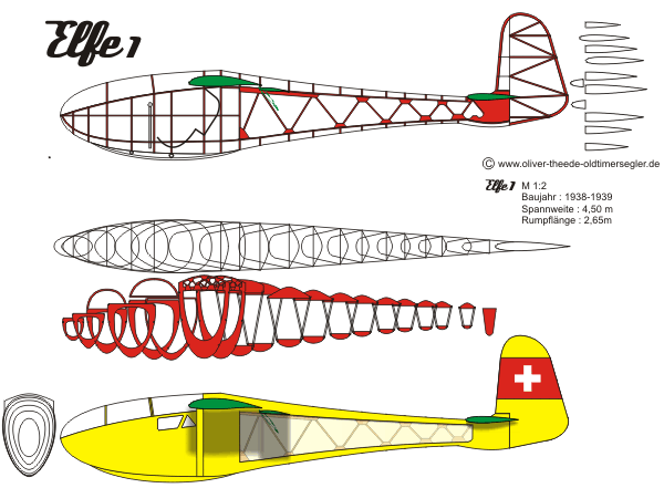

Hello Claude,
nice Build Very Happy Very Happy
I designed last year thePh1 elfe.
but they have not yet built Wink
Best Regards Olli

Hi Olli - schöne Zeichnung Very Happy
wie schwer wird voraussichtlich die Elfe in 1:2?
Gruß Johannes

Hallo Johannes,
bisher habe ich sie nur gezeichnet.
Ob ich sie mal bauen werde?????
Mir schwirrt so einiges im Kopf rum.
Habe innerhalb eines halben Jahres bestimmt
5. Flugzeuge konstruiert, einige noch nicht ganz fertig
aber eigentlich alle schon baureif Wink
Gewicht??
Wenn man mal davon ausgeht, dass, das Original mal eben
43kg gewogen hat Cool Cool
Da hat der Werner Pfenninger ganz schön was geleistet.
Gruß Olli

Bonsoir Claude,
Permets moi de mettre mon grain de sel sur ton sujet, mais quand je vois le profil de l'original, j'ai le même sentiment que lorsque j'ai vu celui du Fauconnet de Pierre.
Mon nez me dit que ce profil va très mal fonctionner dans le domaine de vol de nos modèle réduit. Ça fait comme une bosse au 1/4 du profil ensuite il n'y a plus rien pour guider les filets d'air. Pour moi je schématise mais c'est un profil à décrocher Confused
Je pense que le profil proposé par Christian plus progressif dans son évolution et beaucoup mieux adapté pour le nombre de Reynolds ou (VxD/nu) de nos domaines de vol. [humm]
LEROY

J'ai compris pourquoi tu as un tracé différent du mien.
Si tu regardes l'image du plan de l'original, tu verras qu'il y a deux tracés pour la courbe du profil: le premier tracé représente la courbe sur la verrière et le second est le profil.
Si j'ai fait un mélange du profil c'est pour avoir un profil creux sur l'intrados.
Le choix d'un profil comme le Pfenninger ressemble à un profil d'un modèle d'accro, moi je préfère un profil un peu plus porteur.
@++ Christian

Je t'en prie Jean-Claude, le sel donne du goût à la discussion Wink
Le choix du profil est notre grand souci du moment.
Je trouve aussi ce profil bien bossu. On s'y est intéressé uniquement pour garder l'aspect "maquette" sans avoir aucune idée de son comportement aux faibles Re, l'idée étant d'évoluer rapidement sur 1/4 de l'envergure vers un profil plus classique.
Mais lequel ?
- L'Eppler 201 (en bleu sur la superposition)
Il ne semble peut-être pas bien adapté aux machines lentes,
- L'Eppler 193,
- voire même le Clark Y ?
etc...
Et nous n'avons pas la moindre idée de la façon dont ces profils peuvent se comporter avec un aileron full span à fente.
Bref, c'est le flou le plus total [humm]
Et nous sommes preneurs de toute suggestion...
