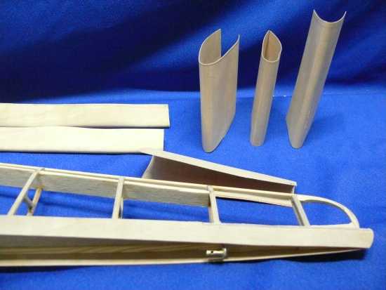

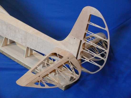

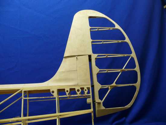

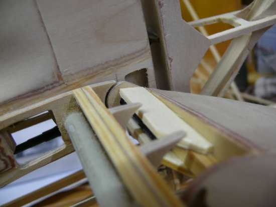

Das Seitenleitwerk ist rohbaufertig.
Alle zu beplankenden Teile sind mit 0.4mm beleimt worden.
Die Endleiste erhielt eine Innenverstärkung aus Balsa und
wird nach dem Beschleifen ca. 6mm breit sein.
Schmaler geht es bei diese Bauweise nicht mehr sonst wird sie zu weich.
Die Scharniere sind aus Pertinax gefertigt und erhalten je einen Bolzen mit Splint.
Gruß Johannes

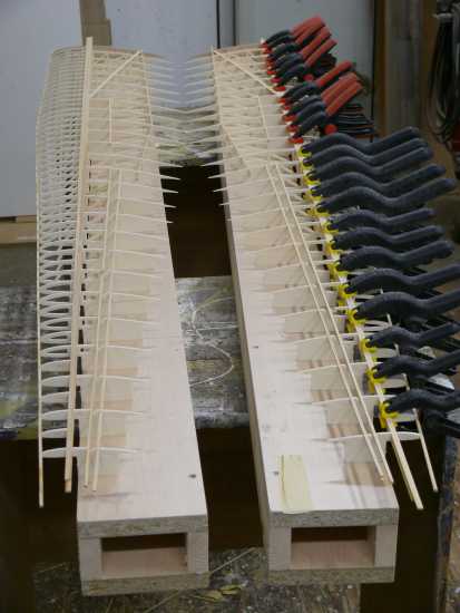

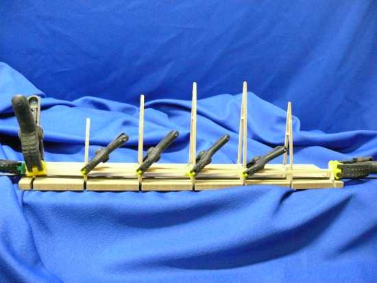

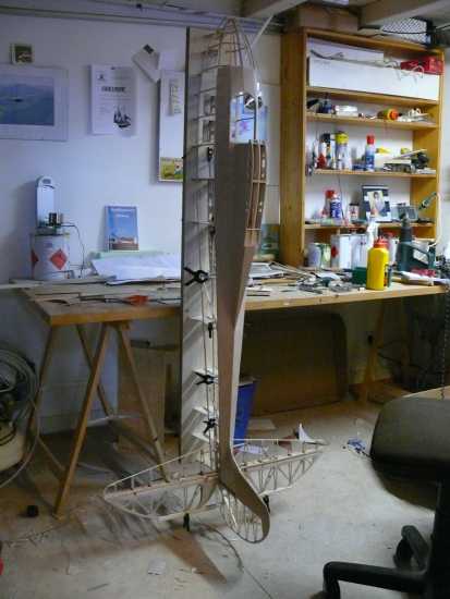

Da ich letztes Wochenende die Rippen abholen konnte ,
"Danke Lothar" Very Happy
ließ es mich nicht mehr los: Die mussten verarbeitet werden Rolling Eyes
In Anbetracht der Platznot in meiner Bastelecke und den Wunsch an beiden
Flächen von allen Seiten arbeiten zu können schied ein aufkleben der Rippenfüße auf der Arbeitsfläche aus.
Also musste eine Helling her (zwei [humm] )
Aus zwei Spanplattenresten, mit daziwschen geklebten Massivholzleisten welche sauber abgerichtet wurden, wurden die absolut verwindungssteifen
Kastenhelling hergestellt und die Rippen mittels Schablonen und Weißleim
aufgeleimt.
Alle von oben einsetzbaren Gurte wurden eingeleimt.
Nun kommt meine ungeliebteste Arbeit: Das Verkasten [argh]

haben die Ausschnitte für die Gurte gepasst?
Ich kann mich im Moment so gar nicht motivieren.....
Lothar
Âge: 63 Sagittaire
MessagePosté le: 25/11/2013 10:35    Sujet du message: Répondre en citant
Hi Lothar,
die Ausschnitte haben super zu den konischen
Holmgurten gepasst - reindrücken fertig Very Happy
Ein Gurtausschnitt am Querruder fehlt und es ist besser
die Gurtausschnitte für die 3x3 mm Leisten unten
vor dem Aufstellen der Rippen auszustechen damit
man auch diese von oben einleimen und verkasten kann.
Die durchzusteckenden Gurte des Hilfsholmes auf 2.65 x 2.65 mm
herunter schleifen und man kann sie perfekt durchschieben [good]

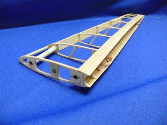

MessagePosté le: 14/12/2013 19:47    Sujet du message: Répondre en citant

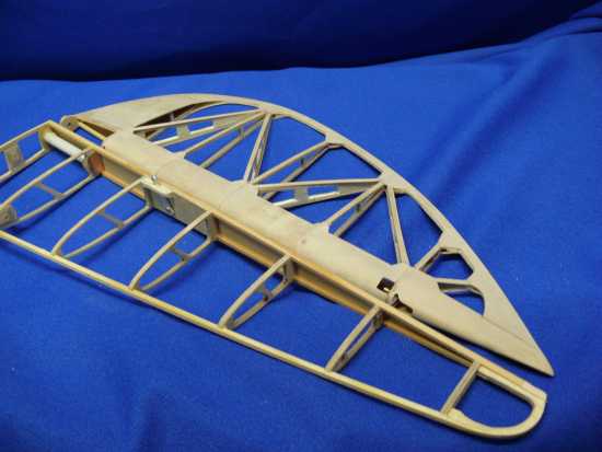

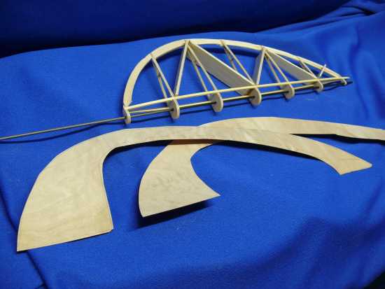

Schon wieder sind zwei Wochen vergangen Rolling Eyes
Habe an den Höhenrudern was weiter gebaut:

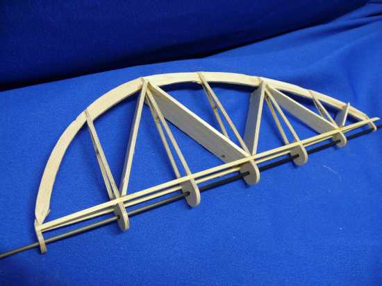

Zuerst auf einer Helling stehend die Rippen fixiert und die Gurte
eingezogen:
Im Endleistenbereich Balsasteifen als Stabilisierung eingeleimt sowie
die Verstrebungsrippen aus Balsa zwischen gesetzt.

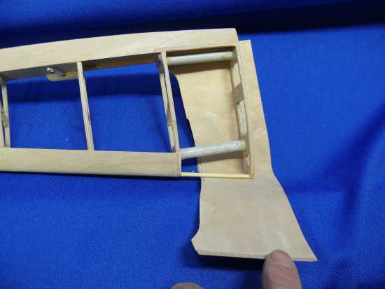

0.4mm Sperrholz grob zugeschnitten und mit der Bügelmethode
aufgeleimt.

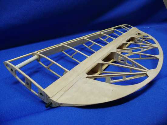

Nun alle Segmente incl. Rundung eingeschäftet
Anprobe:
Jetzt geht es an die Anlenkung mit Lego´s Wink

MessagePosté le: 14/12/2013 20:51    Sujet du message: Répondre en citant
Schön, dass es bei dir weiter geht. Diese kleinen Beplankungsstücke mit engen Radien und nur teilweisen Schäftungen finde ich echt fies. Davon stehen mir auch noch einige bevor....
Ich bin mal gespannt, wie die gelingen.

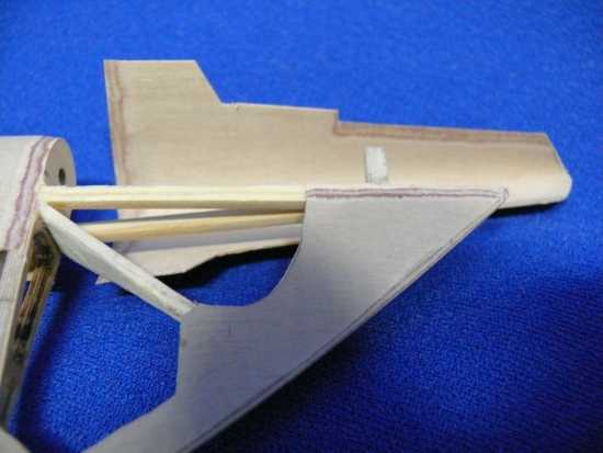

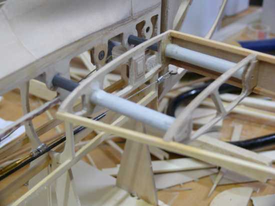

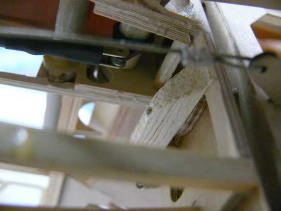

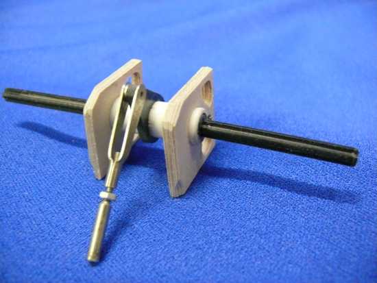

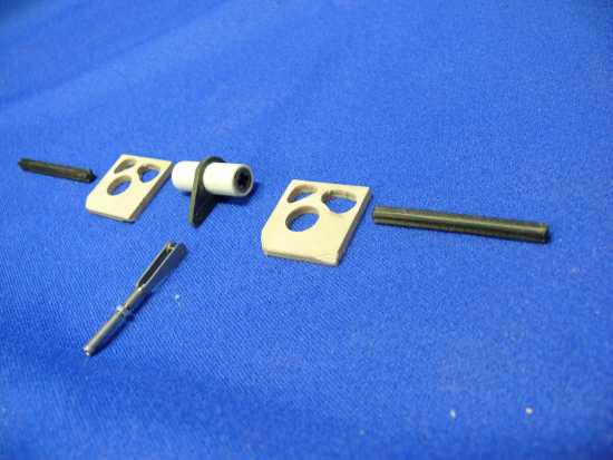

Die Anlenkung des Höhenruders stand an:
Wie bei der Ka3 mit Legoteilen:
und wiederum von meinem "kleinen Sohn" geklaut Embarassed
In einem 10 mm GFK-Rohr werden die Lochteile mit UHU Endfest eingeklebt und aus CFK eine Anlenkung gefertigt und übergeschoben.
Zwei Sperrholzplättchen dienen als Lager und werden mit
dem oben beschriebenen Bauteil zwischen die Seitenteile eingeleimt.
in dieser aus Sperrholz gefertigten Wanne am Ruder
wird der Stift eingeklebt,
dazu habe ich die Helling mit Rumpf hochkant an eine Platte geschraubt
damit der Kleber sich gleichmäßig an die richtige Stelle verteilt.
So sieht es von unten aus und ist absolut spielfrei:

Die Anlenkung mit den Lego-Teilen ist echt genial! Diese Teile muss ich mir auch mal besorgen. Wenn ich sowas selber stricken muss, mache ich mir erstmal einen Knoten in die Hirnwindungen und anschließend in die Finger (wenn es Metallteile sind....)
Âge: 63 Sagittaire
MessagePosté le: 16/12/2013 14:17    Sujet du message: Répondre en citant
Hi Walter,
die Legoteile haben sicherlich Vorteile:
Leicht - einfach zu verarbeiten und kosten nichts da bei den
Kindern geklaut Wink
Nachteile haben diese Teile aber auch:
sie sind ein bisschen elastisch.
Beim Fliegen der Oldtimer und deren Geschwindigkeit habe ich noch
nichts bemerkt (Ka3) und bei ruppigen Landungen ist auch noch kein Schaden an den Teilen entstanden,
doch zu groß sollten die Ruder nicht werden sonst könnte ein Bruch oder eine dauerhafte Verformung beim zu heftigen Aufsetzen entstehen.
Bei der Größe der jetzigen Ruder mache ich mir da keine ernstlichen Gedanken.
Ich werde bei Gelegenheit mal einen Belastungstest an einem Muster machen und genaueres zu erfahren.

Die Feiertage haben bei mir einen kleinen Baufortschritt beschert Very Happy
Hierein paar Fotos mit den Baustufen:
Die Seitenbeplankung ist in Arbeit,
Gruß Johannes
