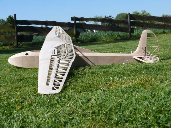

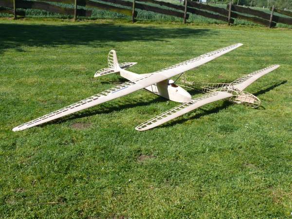

So nun ist der Rohbau abgeschlossen und bei dem gestrigen tollen
Wetter konnte ich es nicht lassen und der Staub mit dem Rest musste
gelüftet werden.

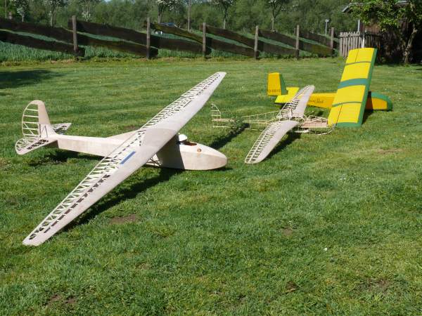

Der keine Ralph war natürlich auch dabei Very Happy
Hier dei Teilnehmer von 2013 - 2014 - 2015 [humm]
Jetzt wird noch geschliffen / lasiert / lackiert / bespannt ect.
sieht so aus als es bis zum Sommer zeitlich klappen könnte Very Happy
Gruß Johannes

Klasse Johannes,
eine sehr schöne Flotte [clap] [clap] [clap] [clap]

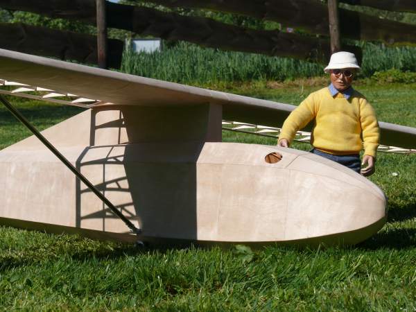

Der Pilot hat auch seinen Gurt erhalten so das er auch einen
Looooping machen darf Wink
Ist nicht der richtige Pilot - schaun wir mal ob wir einen würdigen Ersatz für den kleinen Ralph bis zum Treffen bekommen [humm]

Extra zum Probesitzen für den Erstflug ist die Hanna aus
Slovenien eingeflogen und konnte es nicht erwarten Platz zu nehmen Shocked
Da das Mädel so zierlich ist müssen noch die Pedale etwas zum Sitz hin verschoben werden aber dann passt sie richtig hinein Very Happy
Gewicht (mein Angstthema [humm] )
4845 gr incl. Dame.
Schwerpunkt leider noch ca. 1 cm zu weit hinten das bedeutet
noch ca. 100 gr. von die Pedale also:
4950 gr . Confused
Hoffentlich kommt nicht noch eine Überraschung.
Restarbeiten:
mechanische Nacheinstellung der Klappen
Vorbereitung von Austauschgewichten
Instumentenbrett muss noch mal bearbeitet werden
Kennung auf den Tragflächen fehlt noch
Und dann kommen die zitternden Knie am Schweissel Rolling Eyes Very Happy
Bis morgen in einem Monat
