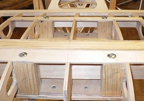

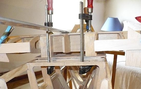

Posté le: 18/01/2014 21:30 Sujet du message: |
Languette collée ou usinée?
Je ne vois pas bien sur mon tel. ?
Revenir en haut de page |
André Gaborit Accro Posteur
Inscrit le: 14 Oct 2010
Localisation: TONNEINS 47 400
Âge: 60
Posté le: 18/01/2014 21:46 Sujet du message: |
usinée
Dédé |

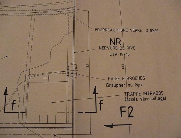

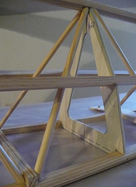

claude.D Fidèle Posteur
Inscrit le: 03 Nov 2012
Localisation: saramon 32
Âge: 54

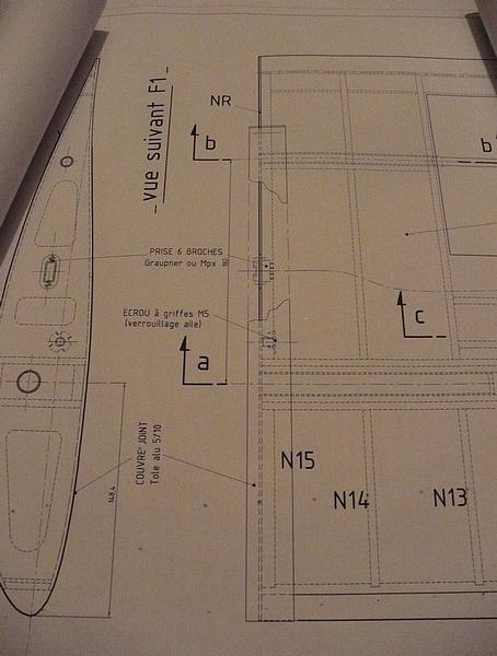

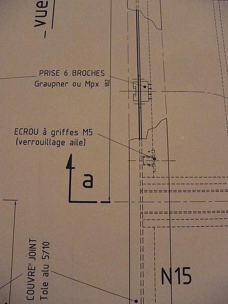

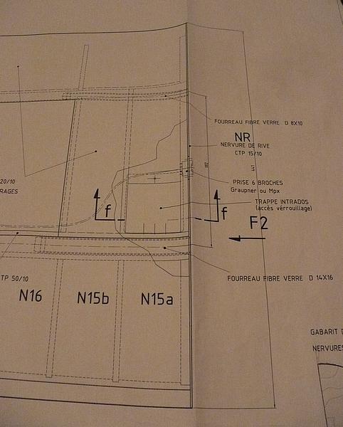

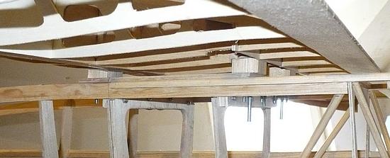

Posté le: 20/01/2014 18:18 Sujet du message: |
salut dédé ,
une petite question : comment fais tu pour la fixation de la demi aile sur le panneau central au niveau du verrouillage ?
si tu as des photos de détails , je suis preneur ;
bonne continuation,
a plus claude |
Âge: 60
Posté le: 20/01/2014 22:30 Sujet du message: |
Salut Claude
Partie centrale.
Partie externe

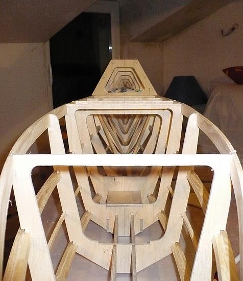

Ce soir présentation des couples avant.
Dédé |

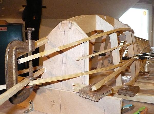

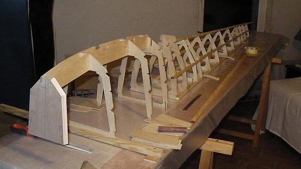

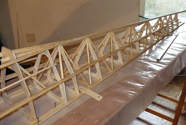

Posté le: 25/01/2014 10:39 Sujet du message: |
Salut à tous
Suite de l' assemblage des lisses.
Jean-Claude je viens de te doubler.
Jean-Claude pour la lisse je l'ai raboutée en croisant les deux épaisseurs de 8X8 et après je vais faire un coffrage en CTP aviation.
Dédé |

Posté le: 25/01/2014 18:25 Sujet du message: |
Je le savais bien que tu me rattraperais et pourtant l'ami Marc t'as bien dit "ce n'est pas une course"
Mais j'en connais une qui va les chercher ses épingles à linge
Nous voilà bien rentrés, mais tu as encore une semaine devant toi avant que je m'y remette sérieusement et finalement ça m'arrange que tu sois devant, ça va me faire gagner du temps de réflexion

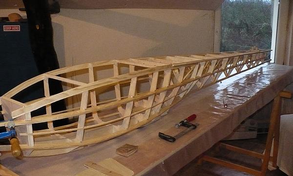

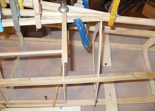

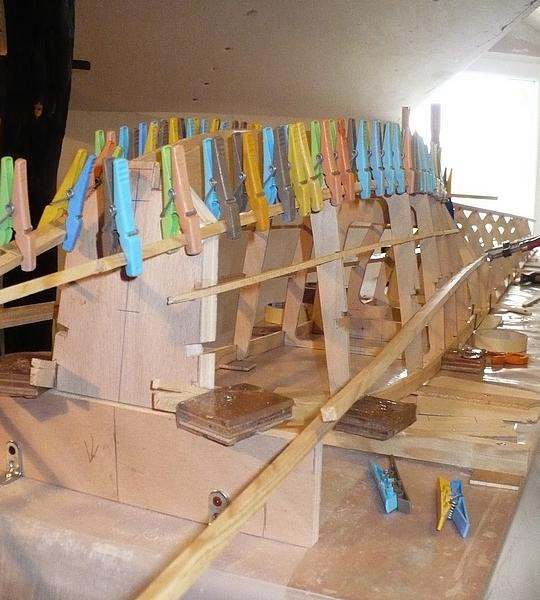

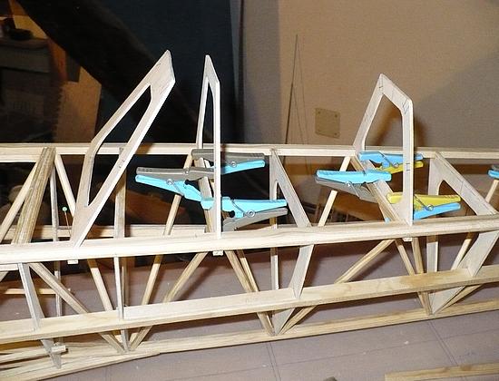

Posté le: 26/01/2014 09:50 Sujet du message: |
Salut à tous
Hier après-midi usinage et pose des étais.
Ce matin suite du collage de la lisse partie avant.
Dédé |

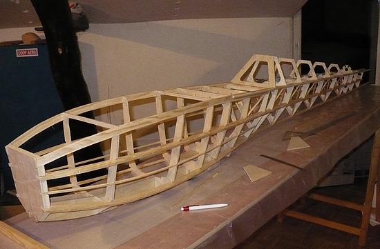

Âge: 60

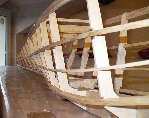

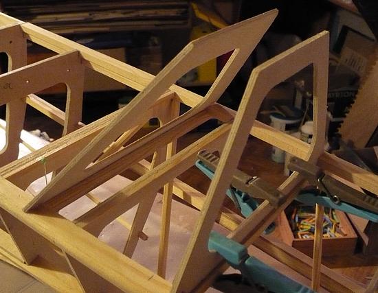

Posté le: 26/01/2014 18:08 Sujet du message: |
Le plus gros du fuselage est terminé. C' est une belle bête
Dédé |
Christian Serial Posteur
Âge: 61
Posté le: 26/01/2014 18:14 Sujet du message: |
Tu avances bien cela fait un beau fagot de bois
Pour quelle raison tes encoches sont plus grandes que tes baguettes
Orlik en construction |
Posté le: 26/01/2014 18:25 Sujet du message: |
Salut Christian,
Elles ne sont pas plus grandes, les encoches que tu vois, sont destinées à recevoir des lisses qui serviront d'appuis aux coffrages de l'avant:

chantereau michel Maniaco Posteur
Inscrit le: 02 Nov 2010
Localisation: blois
Âge: 58
Posté le: 26/01/2014 21:09 Sujet du message: javelot aw 21 |
bonsoir dédé
bravo pour le fuselage mais le raboutage des lisses se fait en biseau mais pas droit parole de menuiser
sa va faire un sacré morceau il va être magnifique et un sacré duo avec jean claude
michel |

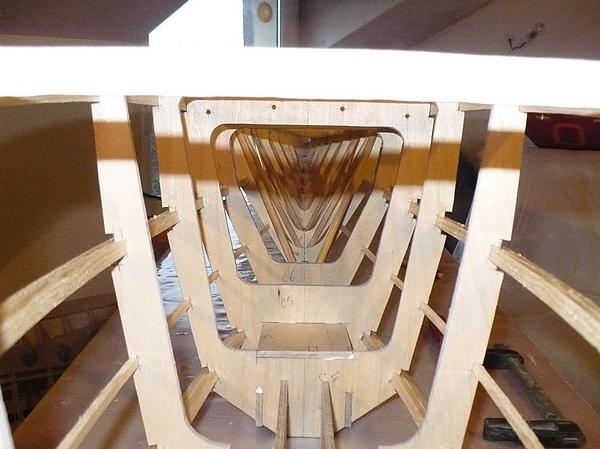

Posté le: 27/01/2014 19:23 Sujet du message: |
Salut à tous
Présentation des couples supérieurs du fuselage.
Jean-Claude on a parlé hier au tél des couples, ils reposent sur une traverse.
Dédé |
Posté le: 27/01/2014 20:41 Sujet du message: |
Alors que sur le 20 ce sont des couples complets, avec un étrésillonage horizontal.

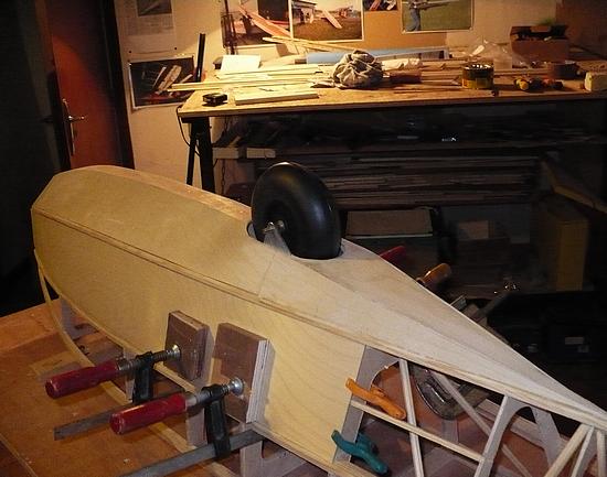

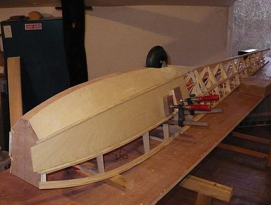

Posté le: 10/02/2014 18:43 Sujet du message: |
Salut à tous
Jean-Claude je suis raccordé. J' ai travaillé un peu samedi et dimanche.
Montage de la roue et début des coffrages.
Dédé |

michel Serial Posteur
Posté le: 10/02/2014 19:03 Sujet du message: |
ça avance bien André, tu vas bientôt doubler Jean-claude |

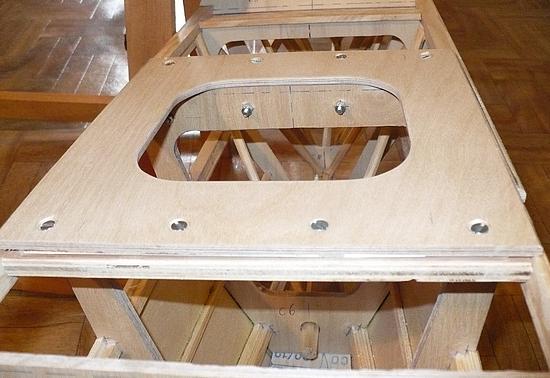

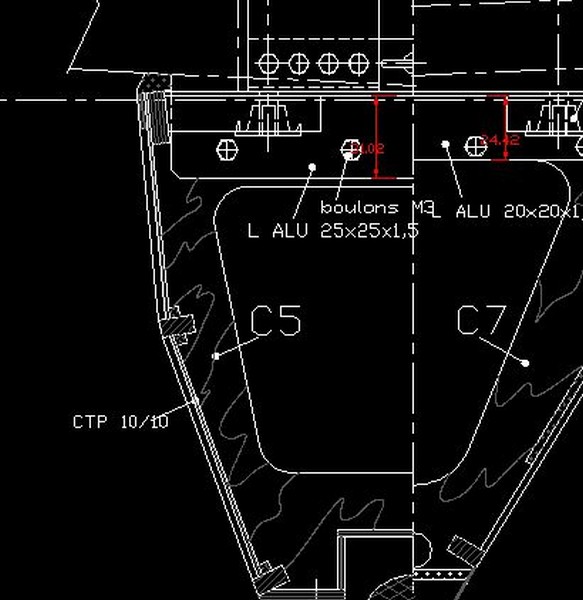

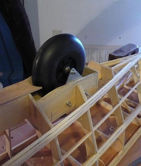

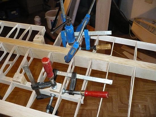

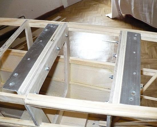

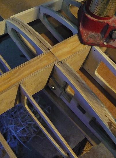

Posté le: 15/02/2014 18:48 Sujet du message: |
Salut à tous
Il fait toujours mauvais temps donc atelier.
Fixation des L alu 30 X 30 X 3.
J' ai boulonné et collé un CTP aviation de 50/10 pour consolider l' ensemble.
Collage des blocs bois ( pin sylvestre ).
Pour la fixation de l' aile je vais mettre des boulons BTR de 6/100. Pour l' instant ce sont des boulons provisoires.
Je n' ai pas monté le javelot dehors à cause du mauvais temps. 6 M passe en diagonale dans la pièce pour prendre des photos de l' ensemble ce n' est pas évident.
Dédé |
