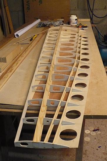

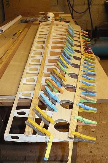

Salut à tous
Reprise du chantier pendant les vacances. Pendant que Jean-Claude colle de la pâte à tarte, moi je colle des nervures. Laughing
Prémontage de la partie externe droite.
Bonnes fêtes de fin d' année à tous.
Dédé

Bonjour dédé
superbe les ailes [amen] [amen] je vois que tu mets le turbo
je te souhaite des bonnes fêtes de fin d'année
a+ michel [vol]

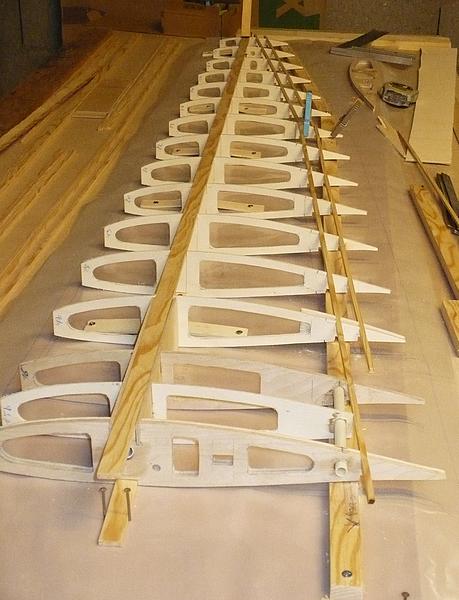

Salut à tous
Suite du montage de la partie externe.
Coffrage de l' aileron. CTP 8/10 + balsa de 20//10. Tout le reste du coffrage sera en balsa de 30/10.
Dédé

A ce que je vois,maintenant que tu as fait de la place depuis hier,le montage va aller bon train !!!
Je suis tout ça..!
Alain...

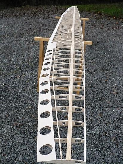

MessagePosté le: 31/12/2013 11:11    Sujet du message: Répondre en citant

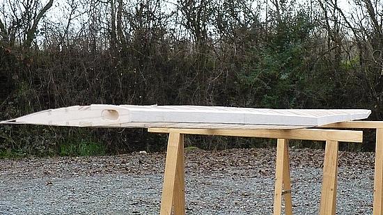

Salut les copains
Christian la clé à un diam de 12 mm. Oui je vais l' emmener au GPPA à Pâques.
Jean-Claude, je vais attaquer le fuselage dès que j' ai reçu les plans début janvier.
Alain bien venu parmis nous.
Un petit montage de l' ensemble avant la pluie.
Dédé

Superbe, [clap]
Je viens de finir les bords d’attaque, le plan du fuselage est sur l'ordi, 2m de long sans la dérive, je vais pouvoir démonter le chantier des ailes . [oouf]

MessagePosté le: 31/12/2013 12:04    Sujet du message: Répondre en citant

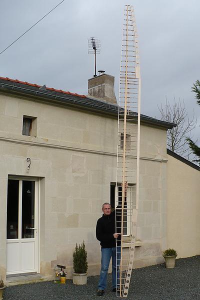

Une petite dernière photo.
Bon réveillon à tous [anniv4]
Dédé

Tu pourrais t'en servir pour aller ramoner la cheminé Laughing

heureusement que tu l'as fait en bois et pas en carbone, car avec la ligne électrique au dessus Cool [non]
MessagePosté le: 31/12/2013 12:15    Sujet du message: Répondre en citant
« André Gaborit » a écrit:
Salut les copains
Un clef de 12 mm en fibre en acier [humm]
Franchement dédé je trouve ça un peu juste sur un modèle de 6 m qui va faire entre 15 et 18 kg même si il n'est pas destiné à faire des évolutions musclées [humm]
Autant pour moi je n'avais pas vu que c'était pour les panneaux externe Embarassed

Christian, bonne idée, je vais en profiter pour le faire. Laughing Laughing
Dédé
MessagePosté le: 31/12/2013 12:20    Sujet du message: Répondre en citant
Ca te fait quelle envergure?
Il va falloir que tu soignes l'entrée de piste si tu viens nous voir, entraîne toi celle du copain Christophe à Meschers, ne fait que 10m de large Laughing

Salut André,
Joli bébé, félicitation. J'espères le voir un jour sur notre terrain de Spirale 35.
Bravo, continu à nous épater [clap] [clap] [clap]
Stéphane

MessagePosté le: 31/12/2013 13:55    Sujet du message: JAVELOT WA 21 Répondre en citant
salut dédé
super on va le voir à angers, mais pour moi le diamètre de la clé d'aile est juste [humm] sur le minimoa j'ai mis du 18 mm et il fait que 5 m
un sacré morceau [clap] [clap] c'est beau [amen] [amen]
bon réveillon et bonne année [anniv3]
a+ michel [vol]
André Gaborit
Inscrit le: 14 Oct 2010
Localisation: TONNEINS 47 400
Âge: 62 Balance

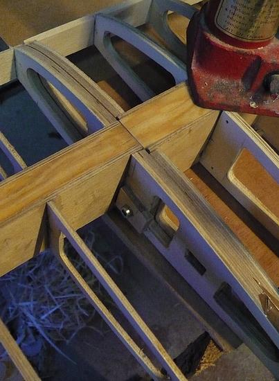

MessagePosté le: 31/12/2013 17:31    Sujet du message: Répondre en citant
Salut Michel
Pas d' inquiétude pour la clé d' aile. Les clés d' ailes sont sur les parties externes. Sur la partie centrale la clé est en CTP aviation de 5mm sur une longueur de 50 cm de chaque côté du longeron. Regarde sur la page N°2. La nervure de la partie centrale et de la partie externe sont reliées avec une vis BTR et une clé de 12mm de diamètre. Je viens de mettre ma vis, je peux te dire que c' est du costaud.
Bon réveillon [anniv4]
Dédé

Bonne année Dédé! bonne année à tous!!!
Cest vrai que ça fait une belle échelle,pour grimper sur les ascendances!!! Laughing
A++...

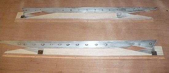

MessagePosté le: 16/01/2014 17:32    Sujet du message: Répondre en citant

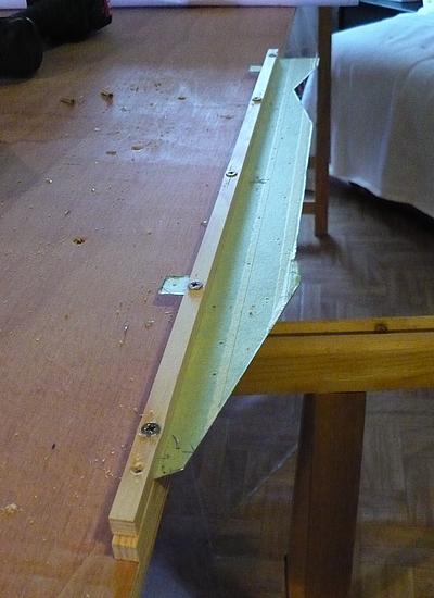

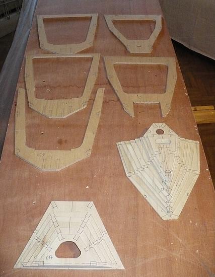

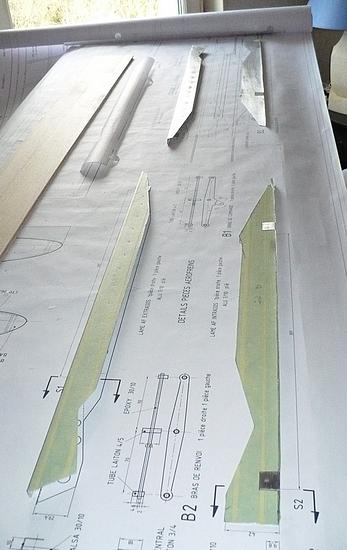

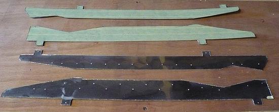

Salut à tous
Depuis début janvier j' ai quand même avancé un peu sur les couples et les AF. Le week-end prochain présentation des couples avec les lisses.
Dédé

MessagePosté le: 16/01/2014 19:46    Sujet du message: Répondre en citant
Salut André,
Moi je trouve que tu as bien avancé. Les AF nes sont pas si facile à réaliser que ça.
J'ai hâte de voir la suite.
Bravo en tout cas [clap] , c'est toujours aussi propre.
Stéphane

MessagePosté le: 16/01/2014 20:29    Sujet du message: Répondre en citant
Bonne vacances Jean-Claude
Stéphane les AF sont fait tout simplement ( à la Dédé ).
Dédé

MessagePosté le: 17/01/2014 19:24    Sujet du message: javelot w21 Répondre en citant
salut dédé
les AF sont en quelle matière ?
mais ce sont de sacrés morceaux [clap] [clap]
du beau travail [amen] [amen]
michel [vol]
André Gaborit
Âge: 62 Balance

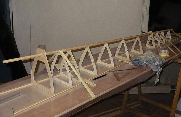

MessagePosté le: 18/01/2014 20:56    Sujet du message: Répondre en citant

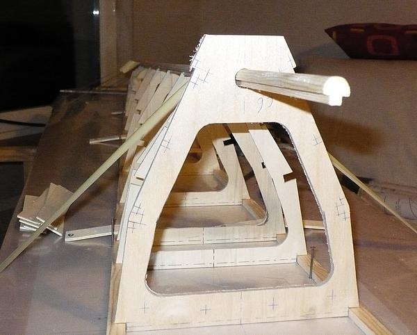

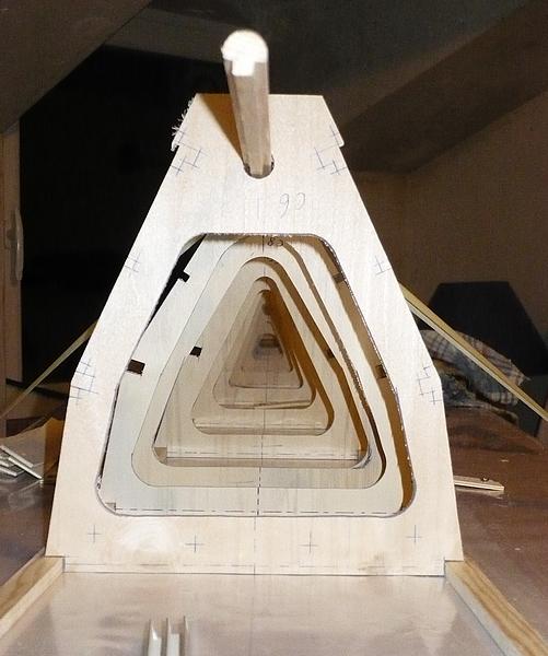

Salut à tous
Michel je réponds à ta question. Les lames sont faites en Alu de 7/10 plié et un doublage en balsa de 30/10.
Cette après-midi j' ai commencé le montage du fuselage.
Dédé
MessagePosté le: 18/01/2014 21:07    Sujet du message: Répondre en citant
Ça me dit quelque chose tout ça Laughing
J'aime bien ton rondin avec feuillure ça donne un meilleur collage.
Tu auras fini avant que je rentre. Wink
André Gaborit
Âge: 62 Balance
MessagePosté le: 18/01/2014 21:19    Sujet du message: Répondre en citant
Non je n' aurai pas fini, je vais aller tranquillement. Pour info le rondin ce n' est pas une feuillure mais une languette de 5 mm Wink .
Dédé
