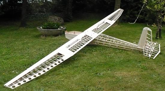

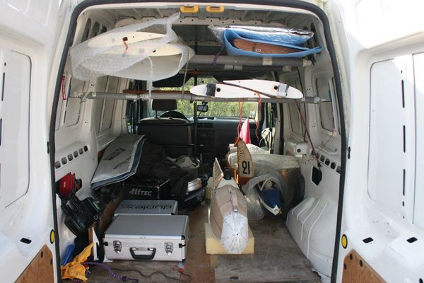

Montage de l' ensemble avant le départ au GPPA.
A demain pour ceux qui vont au GPPA.

A demain les copains après la bonne séance de remorquage de cette après midi, j'ai rechargé la camionnette pour partir de bonne heure demain matin Very Happy

[whooo] Tu enmènes le CM 7 [clap] [bave]

Oui Christian le CM 7, l'AVIA et dans l'état le Javelot, le Pottier restera à la maison ce sera pour une prochaine fois Wink

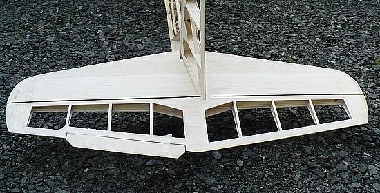

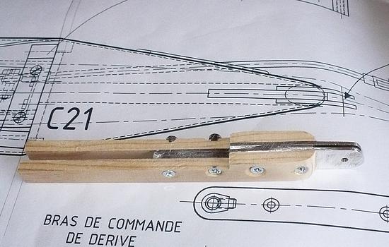

J' ai profité du grand week-end pour finir le STAB.
Fabrication de la chape de centrage de STAB.

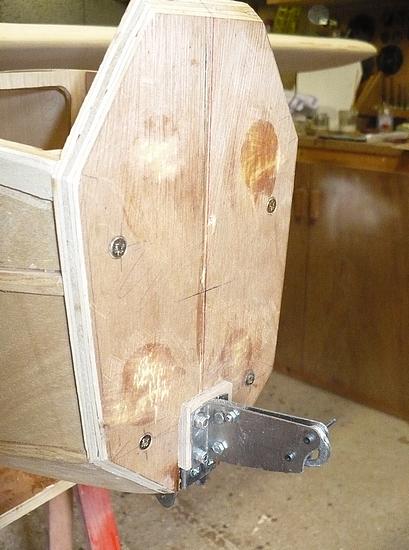

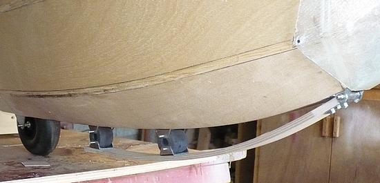

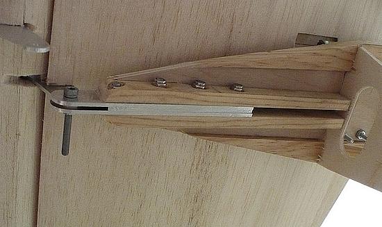

MessagePosté le: 12/07/2014 20:40    Sujet du message: Répondre en citant
Salut à tous
Reprise du chantier, il faut que j' accélère un peu mon copain Jean-Claude à pris de l' avance.

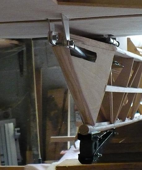

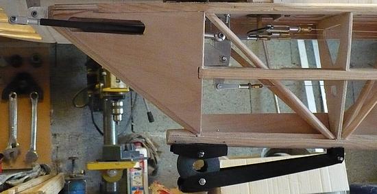

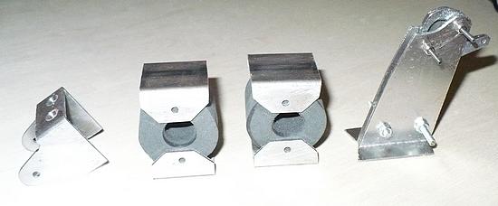

Mise en place du patin arrière, du palonier de profondeur et de direction.
Préparation des amortisseurs du palier et du crochet Aérazur fonctionel. Le patin est prêt lui aussi.

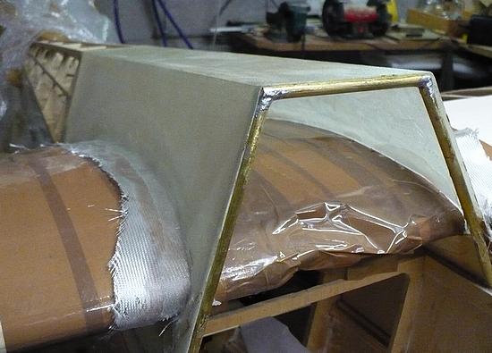

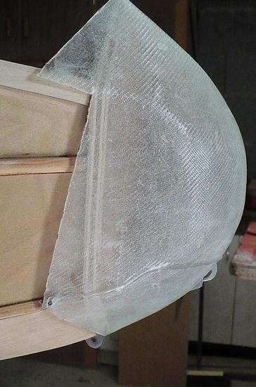

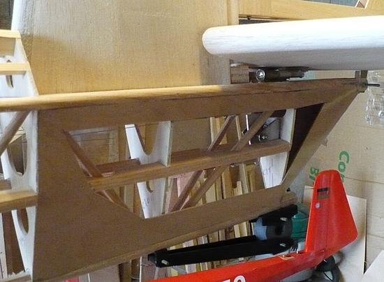

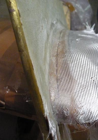

Quelques jours de vacances j' en profite pour avancer un peu.

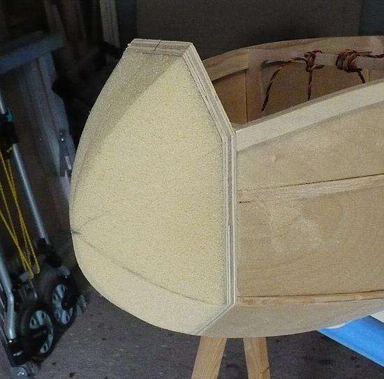

Préparation d'un moule pour le capot de nez.
Mise en place de l'arceau et ajustage d'un CTP de 3mm entre le fuselage et l'intrados de l'aile. J'ai commencé aussi le moule du capotage d'aile.
Le capot de nez et le capotage de l'aile seront résinés en même temps.

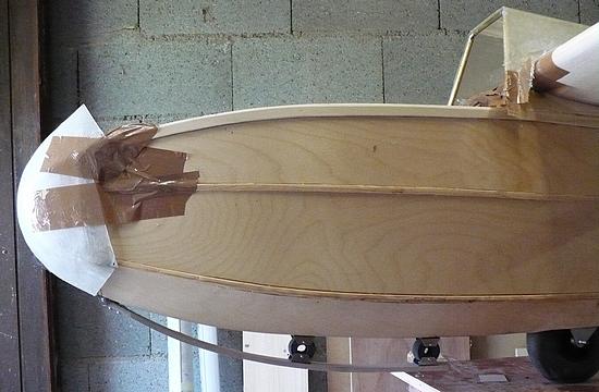

MessagePosté le: 12/10/2014 15:56    Sujet du message: Répondre en citant
Salut à tous

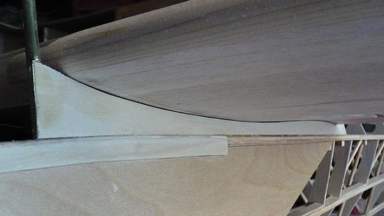

Reprise du chantier tout doucement.

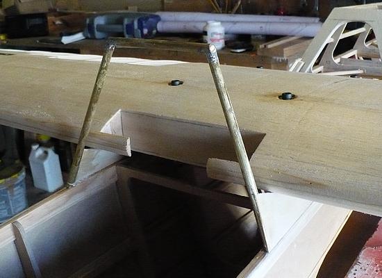

Fixation du crochet et ajustage du nez.
Mise en place du couvre joint sur le capotage du dessus de l' aile.
Pose du patin.

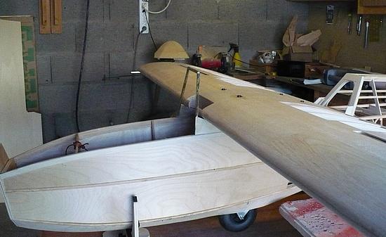

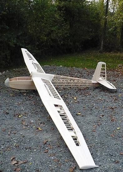

MessagePosté le: 02/11/2014 17:42    Sujet du message: Répondre en citant

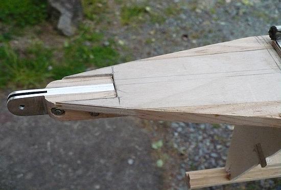

Salut à tous

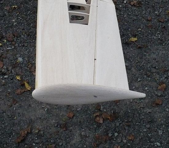

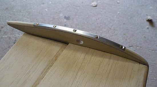

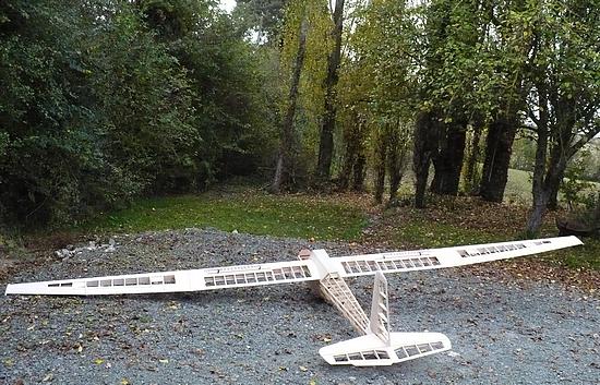

Les ailerons et les saumons sont terminés. Montage de l' ensemble.
Jean-Claude tu avais raison il pèse 16KG. C' est un planeur qui devrait faire les 20 voir 21KG. 70grammes au dm2.

MessagePosté le: 02/11/2014 18:53    Sujet du message: Répondre en citant
Tu es dans les clous pour la charge alaire, tu vas te régaler avec Wink

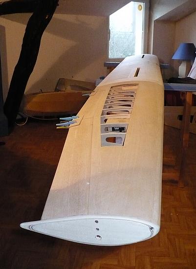

MessagePosté le: 11/11/2014 17:32    Sujet du message: Répondre en citant
Salut à tous

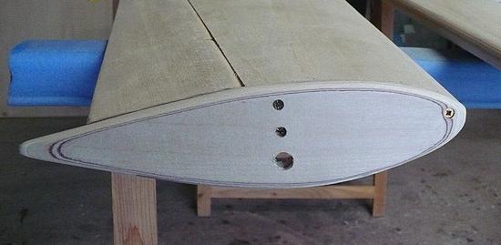

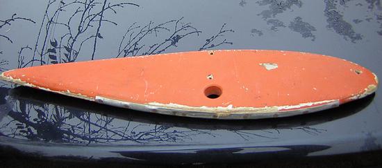

Ce week-end j' ai refait les saumons grosse erreur de ma part Embarassed. Merci à Yves Soudit propriétaire du F-CBYR pour les photos.
Entoilage de la partie centrale.
Dédé

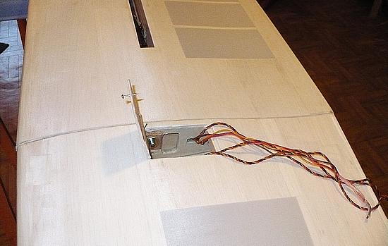

Salut à tous

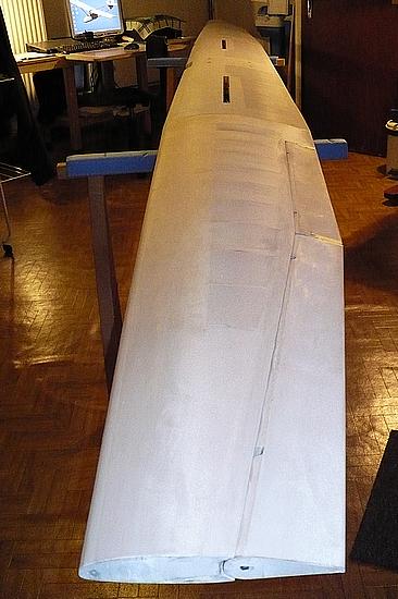

Entoilage de l' aile terminée.
La trappe à l' intrados accès verrouillage est posée elle aussi.
Dédé

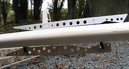

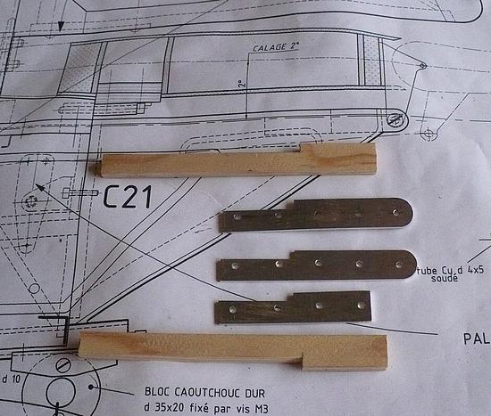

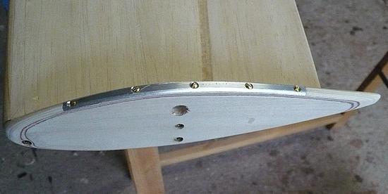

Une petite question technique: comment as tu réalisé les bandes métalliques vissées sous tes saumons? Est ce de l'acier ou de l'aluminium? Dans quoi as tu découpé ces bandes et comment?
Je cherche une solution pour faire des bandes du même type sous le patin de mon Karakan.
Eric

Eric les bandes sous les saumons sont en alu.
