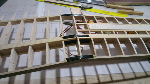

Ein paar neues Bilder...
Laco
Âge: 65 Sagittaire
MessagePosté le: 19/01/2014 16:01    Sujet du message: Répondre en citant
Hi Laco,
trotz geringem Gewicht sieht die Fläche stabil aus Very Happy
Hast du die Beschläge für die Klappen per Hand oder
mit der CNC Fräse gefertigt ?
Gruß Johannes

MessagePosté le: 19/01/2014 19:32    Sujet du message: Répondre en citant
CNC Embarassed [grrr]
Die Flächen verändert Heute Nachmittag die Form...

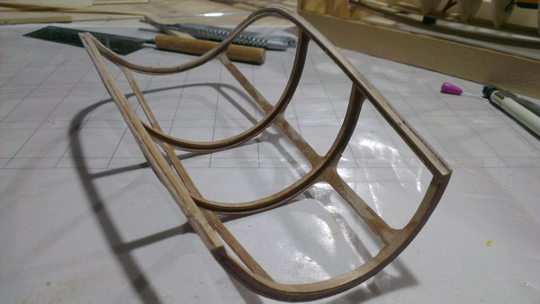

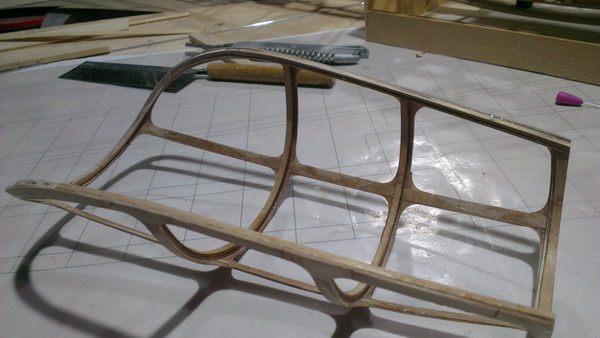

Heute - viel Arbeit, wenig zu zehen [humm]
Laco
Walter L.
Inscrit le: 06 Fév 2008
Localisation: Neuenrade
MessagePosté le: 22/01/2014 21:43    Sujet du message: Répondre en citant
Super gemacht, Laco [clap] [clap] [clap]
Wird der Haubenrahmen noch verstärkt?
Viele Grüße
Walter
Âge: 65 Sagittaire
MessagePosté le: 22/01/2014 21:58    Sujet du message: Répondre en citant
Hallo Laco,
hast du die Rahmenteile mit Sprossen in Schichten
verleimt?
Oder wieso bleibt das ganze so Formstabil?
Gruß Johannes

MessagePosté le: 23/01/2014 09:05    Sujet du message: Répondre en citant
Hallo Laco,
verleimt?
Gruß Johannes
Rahmenteile sind aus 2 Lagen Sperrholz 0,4mm.
Verstärkerung von unten (habe ich Heute Morgen früh gemacht Laughing ) ist 4x Sperrholz 0,6mm
Laco
