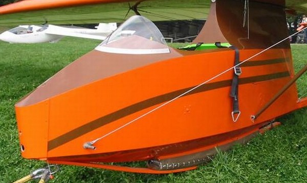

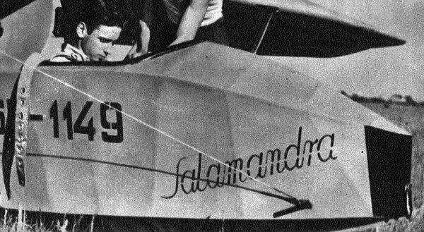

MessagePosté le: 13/08/2013 21:33    Sujet du message: Répondre en citant
Bonsoir tout le monde,
Bon comme je vais pas tarder a tracer les couples j'aurai besoin que l'on m'éclaire ma lanterne !!!
Sur les photos que j'ai pût trouver sur le net il me semble qu'il existe deux façon de faire les couples . La première avec des couples droits et la seconde avec des couples en biais . Je joint les photos pour avoir votre opinion [humm] . C'est sur que les couples droits c'est plus facile mais bon ...
Tom
Zzz
On earth since 1976
Âge: 63 Scorpion
MessagePosté le: 14/08/2013 05:29    Sujet du message: Répondre en citant
Tu parles de leur inclinaison? puisqu'ils le sont sur le grandeur, autant le faire sur la maquette, mais sur le modèle on risque quand même de moins le voir, ça dépendra du rendu avec le coffrage. Sur ton 3 vues ils le sont inclinés ou il faudra que tu te bases sur la photo? Celui tout à l'avant, c'est peut être juste une baguette, pas le couple entier incliné [humm]

MessagePosté le: 14/08/2013 07:09    Sujet du message: Répondre en citant
Sur le plan trois vues il sont droits sauf cellui derrière le pilote. Il faut que regarde ça plus en détail encore .
Tom Zzz
On earth since 1976
Âge: 63 Scorpion
MessagePosté le: 14/08/2013 07:14    Sujet du message: Répondre en citant
Sur cette photo http://szybowce.fotoedytor.com/galeria/displayimage.php?album=random&cat=51&pos=-1648 on voit bien le couple le plus en avant qui est droit et c'est surement une lisse de bois qui est en travers
de plancke
Inscrit le: 18 Fév 2009
Localisation: martigues
Âge: 50 Capricorne
MessagePosté le: 14/08/2013 07:39    Sujet du message: Répondre en citant
Merci Vincent, je n'avait pas trouvé cette photo Wink
Tom Zzz
On earth since 1976
Âge: 63 Scorpion
MessagePosté le: 14/08/2013 07:40    Sujet du message: Répondre en citant
C'est sur le lien qu'avait donné Thomas
de plancke
Âge: 50 Capricorne
MessagePosté le: 14/08/2013 20:59    Sujet du message: Répondre en citant
Je vient de regarder la photo en détail et j'ai vu que pour faire les ailerons je n'aurai pas besoin de les faire en structure [oouf] . Sinon pour les couples je vais partir sur des droits et comme tu l'as dis Vincent sur une baguette en travers. De toute façon il doit y avoir un couple droit pour reprendre les efforts des câbles.

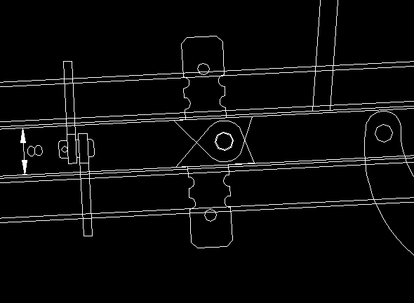

MessagePosté le: 20/11/2013 22:36    Sujet du message: Répondre en citant
Un peu de news,
Je suis en train de redessiner le plan du salamandra ,la première version ne me plaisait pas du tout [argh] .
Je suis sur le dessin de l'aile et bien sur une fois l'exterieur tracé viennent les questions Embarassed. Si je part sur un longeron 2*pin 6*4 doublé ctp 0.8 c'est bon, sachant qu'il y n'a qu'un seul ? Le jeu entre l'aile et l'aileron de 5mm?
Merci et bonne nuit
Tom Zzz
On earth since 1976
Âge: 63 Scorpion
MessagePosté le: 21/11/2013 06:24    Sujet du message: Répondre en citant
Ce sont les sections que j'ai mises sur le MG12a, mais il est au 1/4.3 et j'en ai un autre plus petit derrière, toi tu es un peu plus volumineux au 1/4. Ca pourrait faire car je trouve qu'avec le caissonnage de BA c'est indestructible, mais par sécurité j'aurais mis un longeron de 8x5+ctp 0.8
