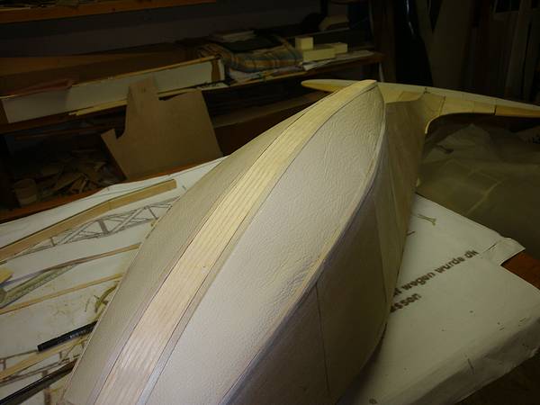

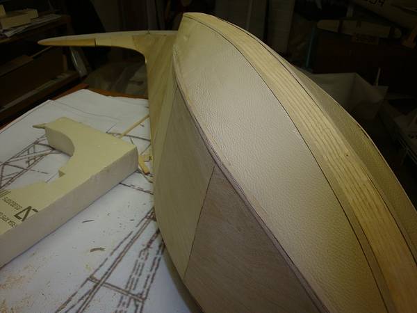

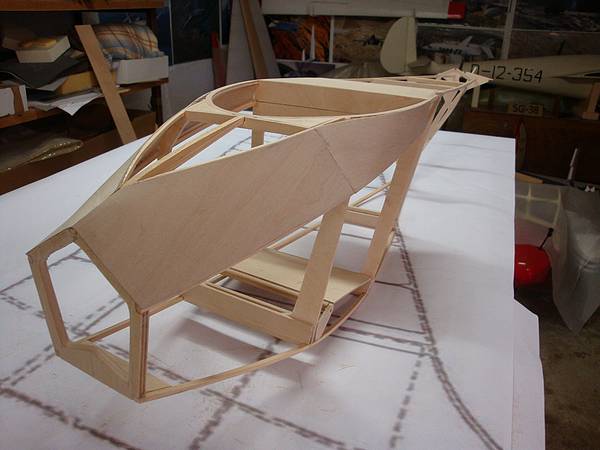

MessagePosté le: 03/06/2013 17:27    Sujet du message: Répondre en citant

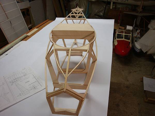

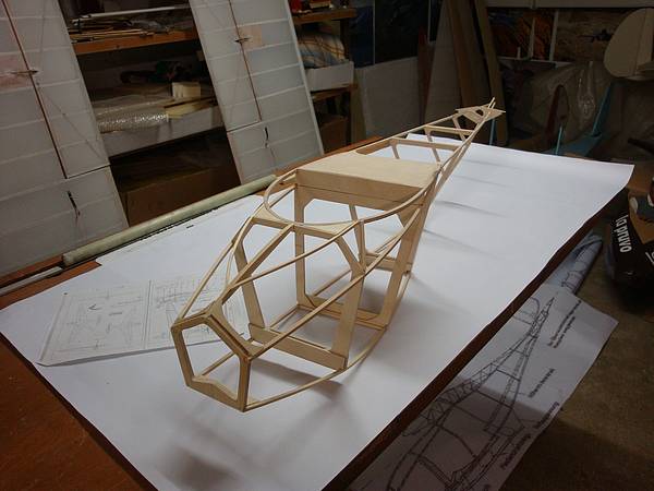

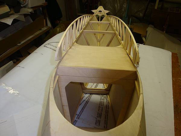

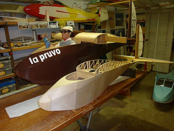

Réalisation du patin, J'ai simplifié par rapport à la grande. Mise en forme des blocs balsa qui représentent toute la partie avant inférieure puis recouvert de basane. Vu la masse en finale je pense qu'il n'y a pas besoin de "ressorts" amortisseurs.

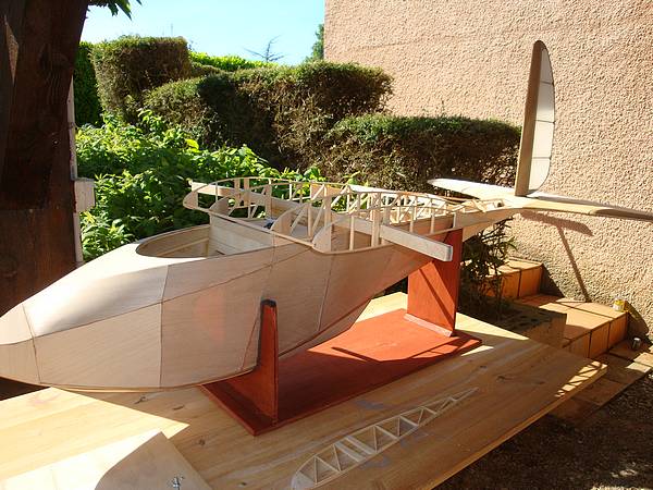

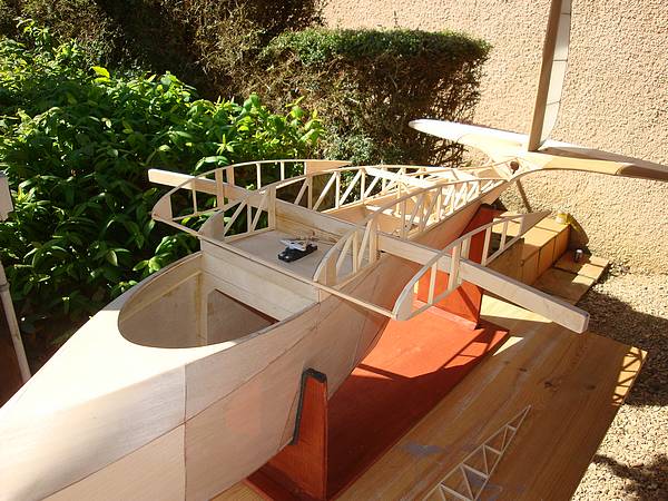

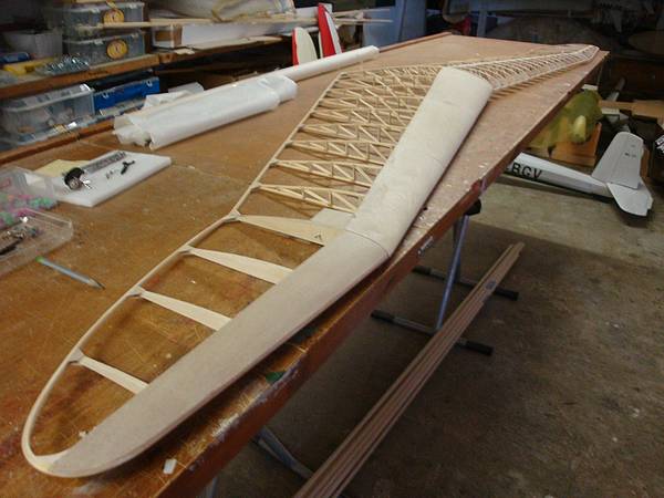

MessagePosté le: 06/06/2013 17:11    Sujet du message: Répondre en citant

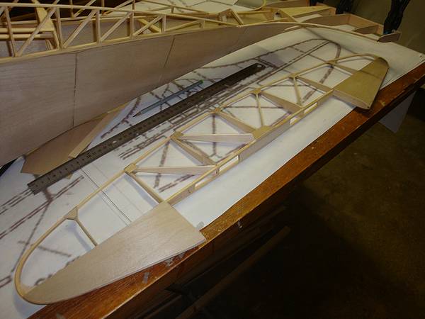

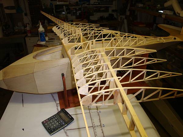

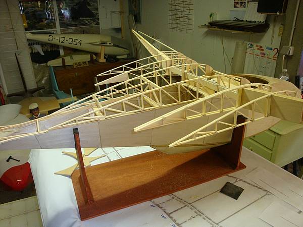

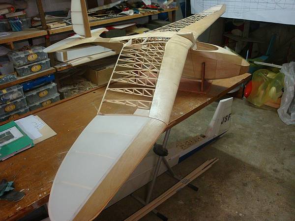

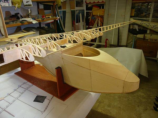

Suite, fabrication d'un support, clé d'aile installée, et présentation des premières nervures.

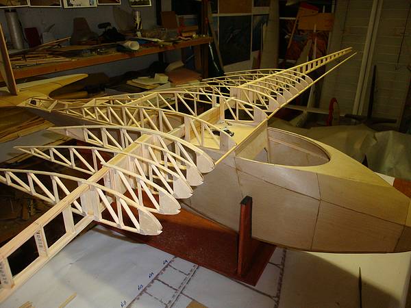

MessagePosté le: 10/06/2013 17:23    Sujet du message: Répondre en citant

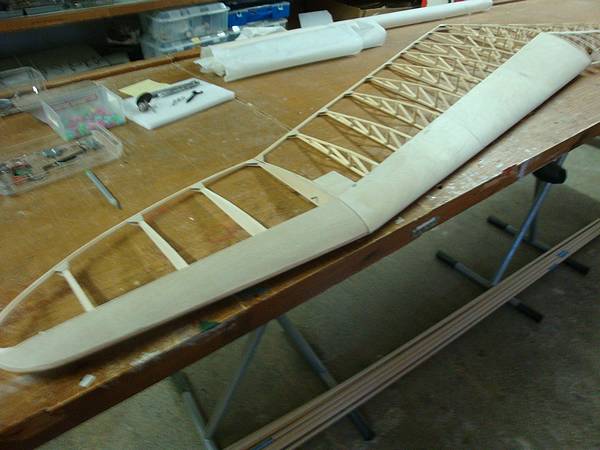

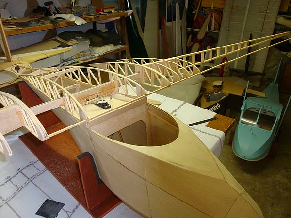

fabrication des longerons, et présentation à blanc des premières nervures.

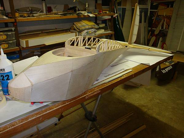

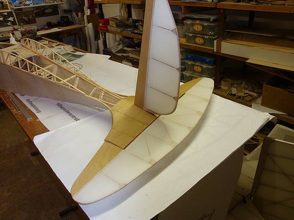

MessagePosté le: 14/06/2013 17:29    Sujet du message: Répondre en citant

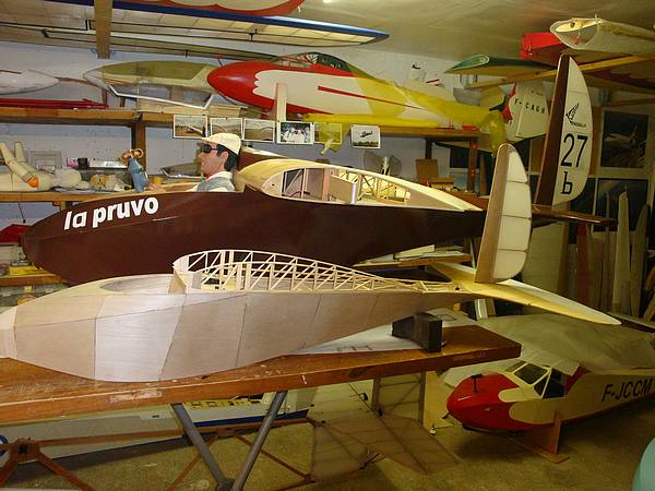

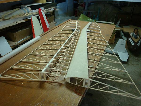

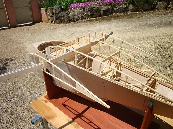

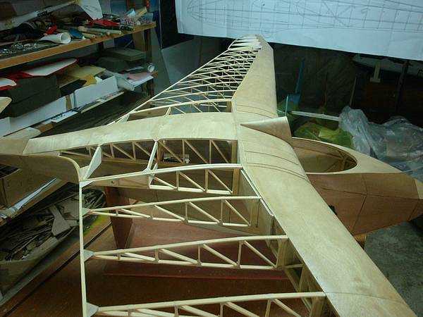

Aujourd'hui quelques nervures de plus. Mise en place des deux planeurs pour la rencontre de ce week-end à Hasparren Very Happy

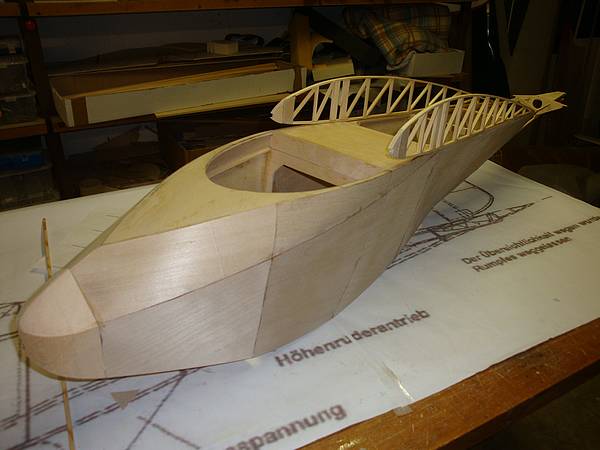

MessagePosté le: 24/09/2013 17:47    Sujet du message: Répondre en citant

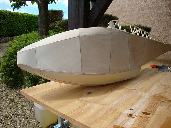

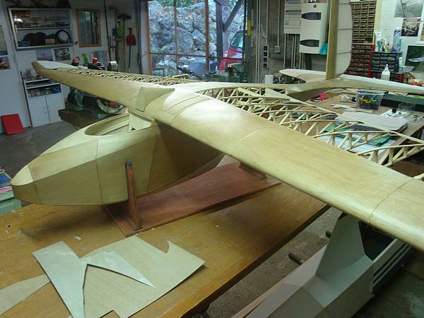

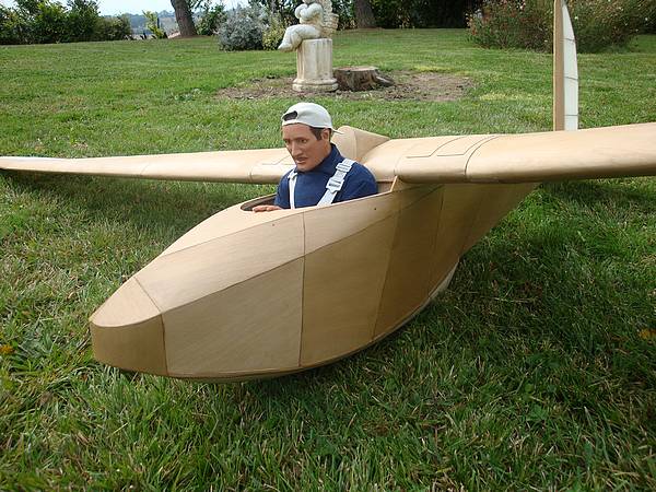

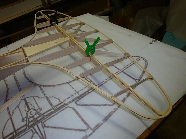

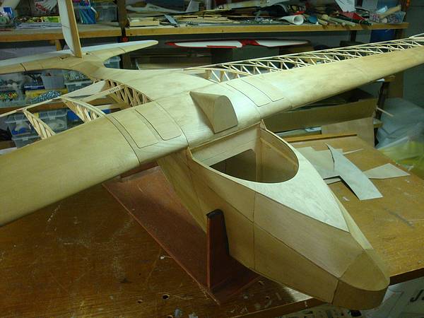

Reprise du chantier de la petite, une feuille de calque scotchée sur l'aile pour tracer les revêtements , qui seront reproduits et découpés dans le CTP de 6/10. Puis mise en forme et collage
MessagePosté le: 04/10/2013 17:11    Sujet du message: Répondre en citant
Bonjour, ça avance tous les coffrages sont terminés et passés à la teinte chêne clair.
MessagePosté le: 04/10/2013 17:27    Sujet du message: Répondre en citant

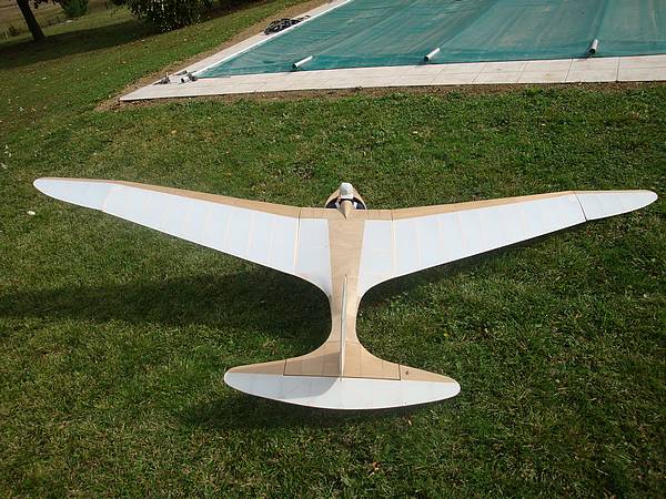

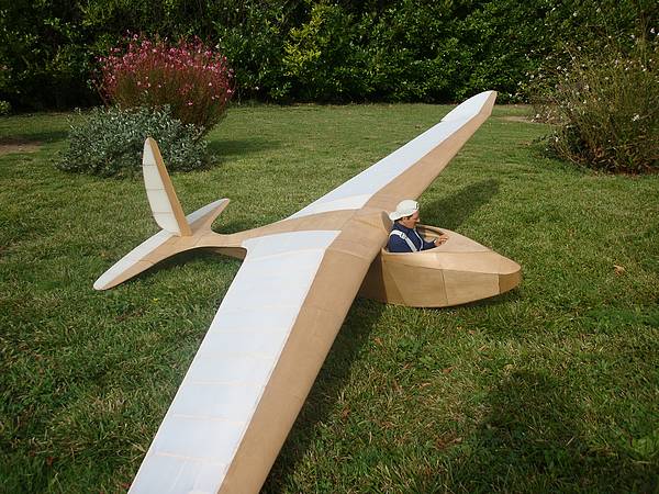

MessagePosté le: 19/10/2013 17:03    Sujet du message: Répondre en citant

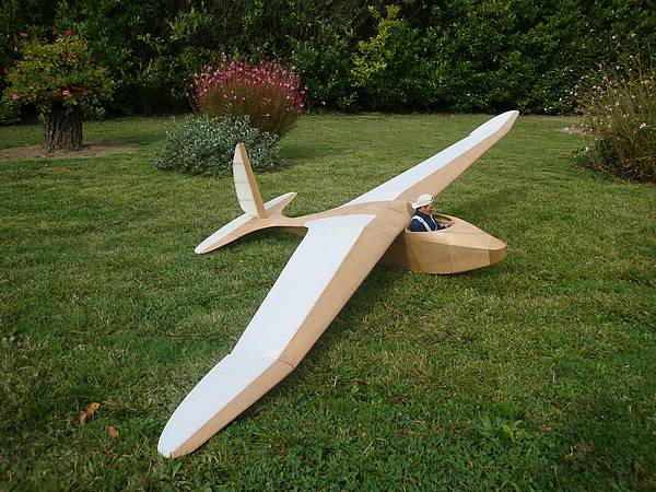

La "petite" est terminée Very Happy
