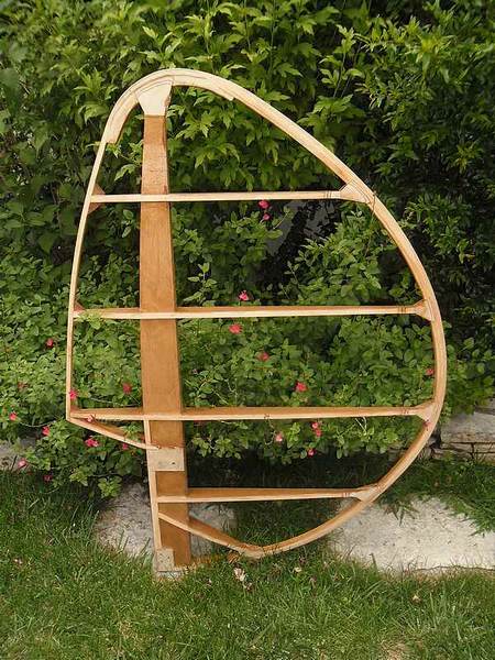

Bonsoir à tous,
je vous présente mon nouveau projet qui date de 1946, année de ma naissance. Il y a pas mal de temps que l'idée me trottait dans la tête et après pas mal d'hésitations, j'y vais, j'y vais pas, je me suis enfin lancé.
Mais avant d'aller plus loin, je vais vous faire travailler en ne vous montrant que la dérive.
De quel appareil s'agit-il, d'après vous ?
Celui qui trouve aura droit à une coupe de champagne lors de la rencontre en Aveyron. A condition d'y être, bien sûr.
24 24 24
JP.

A la demande générale, Laughing Laughing Laughing
un autre indice: c'est un biplan.
JP.

Heu, ça ressemble à une dérive de pou du ciel...

Bravo Fred, tu es le grand gagnant et tu auras droit à ta coupe de champagne.
Vous en saurez plus cette après-midi avec des photos.

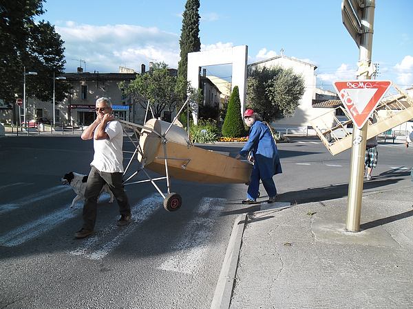

Bon, je vous dévoile le projet qui est déjà très avancé, mais ça, c'était pas vraiment prévu au départ.
J'envisageais depuis pas mal de temps de construire un petit avion grandeur et mon choix c'est porté sur le Pou du Ciel du "Saint Patron" Henri Mignet. Pourquoi le Pou du Ciel, parce que le bouquin "Le Sport de l'Air" m'a passionné et parce que c'est un bois et toile, donc la construction ne devrait pas me poser trop de problèmes. C'est en plus un avion 2 axes qui se pilote au manche, direction/profondeur, et sa particularité est qu'il ne décroche pas et ne peut pas partir en vrille. Manche au ventre et vitesse réduite, il se met en descente parachutale. Il a ses détracteurs, je sais, mais il a aussi ses inconditionnels et je me situe dans le camp des inconditionnels.
Il va sans dire que j'ai lu tout ce qui a pu s'écrire sur le sujet ou presque mais je suis toujours preneur de conseils, renseignements ou astuces, bien sûr.
Donc en début d'année, j'étais en pleine réflexion et je commençais à prendre des renseignements sur les fournisseurs éventuels et le budget à prévoir. Je me donnais jusqu'à la fin de l'année 2013 pour prendre ma décision finale, j'y vais ou j'y vais pas. La priorité étant de terminer le MAK 15, puis participer à Rétroplane.
C'est alors qu'en feuilletant un magazine sur le "Pou du Ciel" je suis tombé sur une rubrique "nos lecteurs construisent" et quelle ne fut pas ma surprise de voir qu'un monsieur construisait un HM 293 à 100mètres de chez moi.
Incroyable, je me renseigne et j'apprends que ce monsieur est décédé depuis douze ans et que son avion dort depuis dans son sous-sol. Je prend contact avec la famille qui me montre l'appareil. Il est démonté,prêt à l'entoilage, les ailes d'un coté, le fuselage de l'autre, enfin tout éparpillé dans le sous-sol mais apparemment en bon état. Je vous passe les détails, mais j'ai réussi à acheter le tout pour pas trop cher.

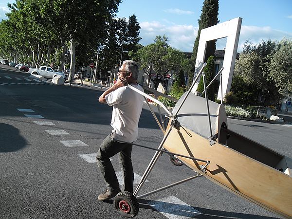

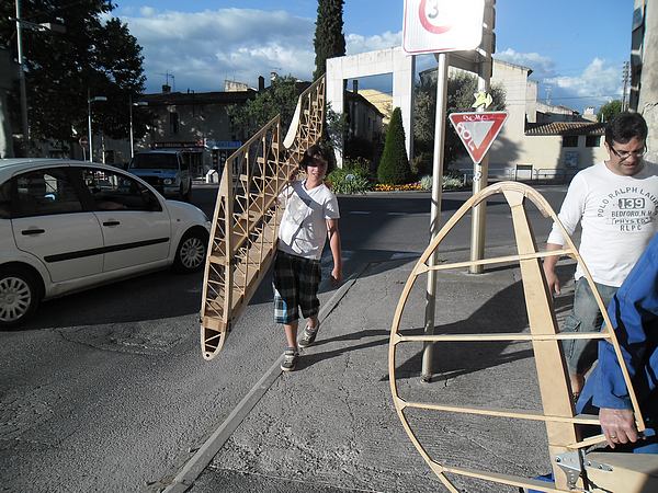

Et nous voici donc dans la rue, début Juin, Gilbert (constructeur du Falke et du Moch) avec le fuselage sur le dos, les autres avec un bout d'aile, un autre avec le moteur et moi tout content avec mon appareil photo.
Ca y est, je m'y crois déjà.

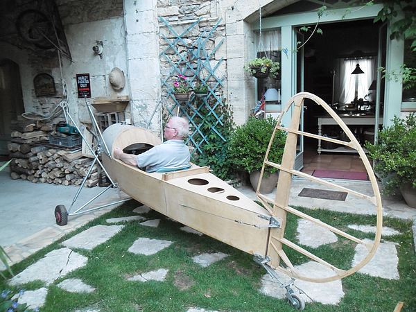

Et au fait, comme c'est 2 axes, la dérive est reliée au manche ou à des palonniers?
MessagePosté le: 04/07/2013 18:12    Sujet du message: Répondre en citant
Génial, un remorqueur grandeur pas trop grand... Laughing Un rêve de gosse qui se réalise Jean Paul ?
Âge: 78 Balance
MessagePosté le: 04/07/2013 18:51    Sujet du message: Répondre en citant
Tout au manche Vincent, la dérive est actionnée par des câbles qui courent dans le fuselage pour ressortir à peu prés au milieu du dit fuselage et fixés sur le guignol de la dérive. Pour la profondeur, c'est l'aile avant qui est articulée, pas de volets, c'est plus simple. Les commandes sont visibles et accessibles sans rien démonter, cela facilite grandement le contrôle pré-vol.

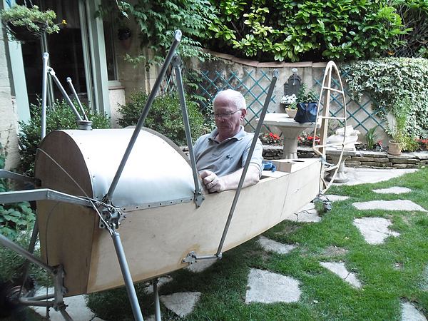

J'ai trouvé des roues très légères, diamètre 400mm, gonflables, charge maxi 250Kg c'est ce qu'il faut. Attention au poids, c'est important, je tiens à rester très léger. Il faut que j'adapte les roulements et la cloche de frein, avec mon tour, pas de problème.
Le capot, oui en alu, toujours le poids, bien qu'il soit en avant du CG.

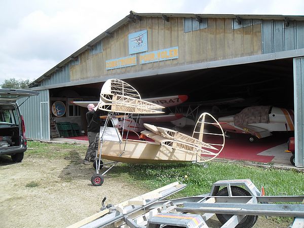

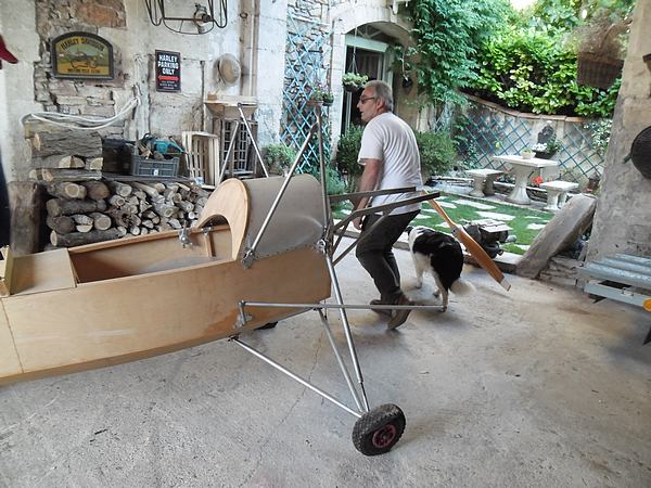

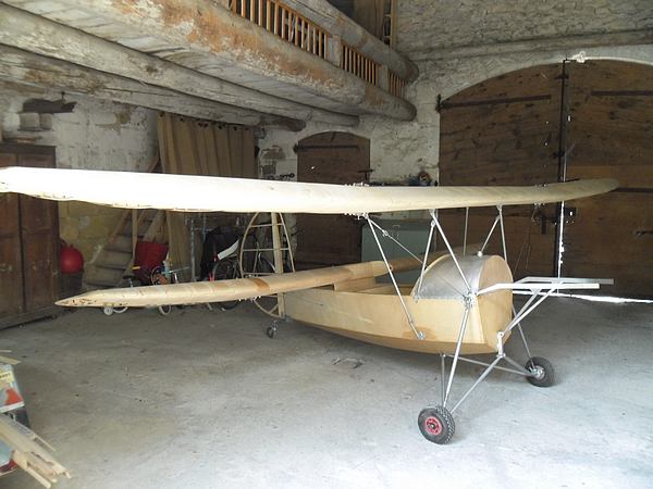

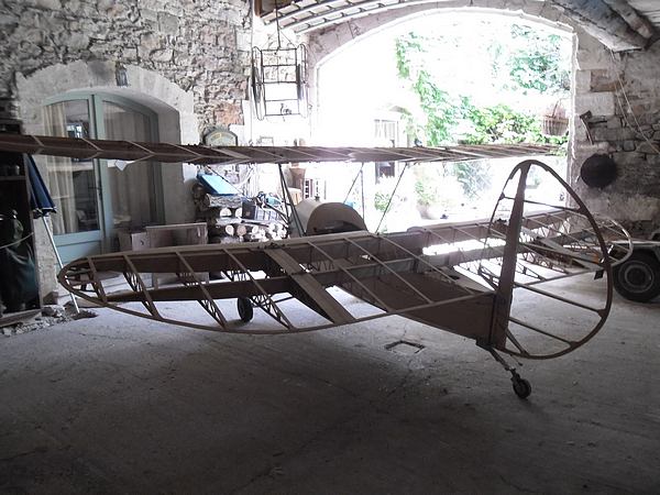

Suite du feuilleton,

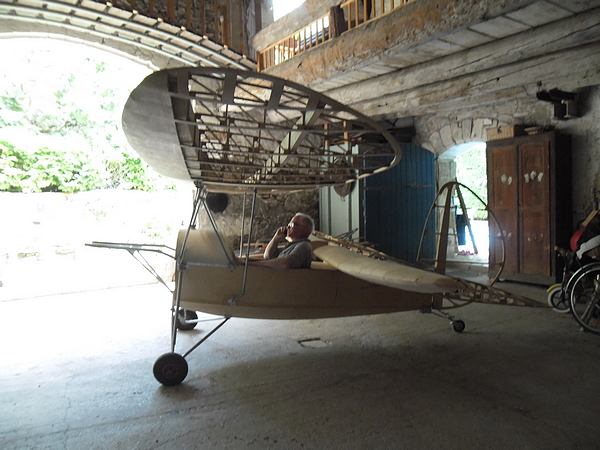

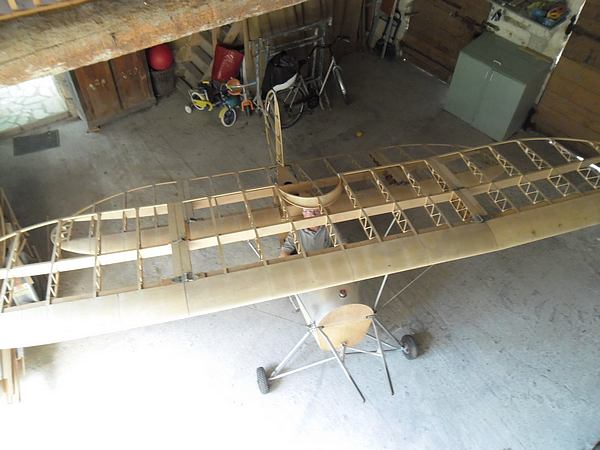

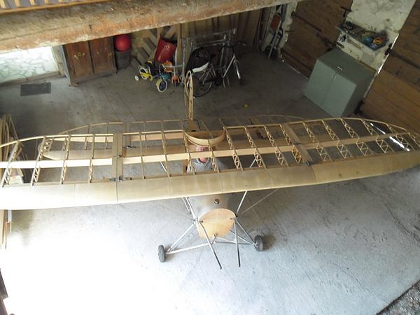

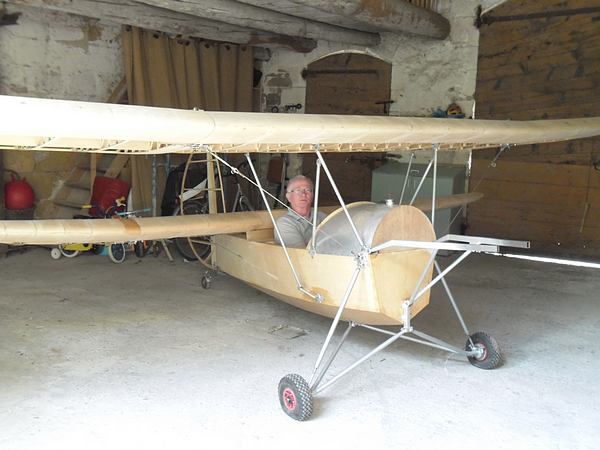

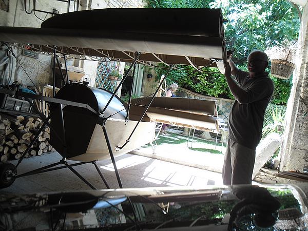

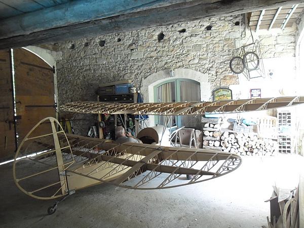

le lendemain, examen général de l'engin. Il est très bien construit, je n'aurais pas fait mieux, c'est sûr. Le constructeur a passé 5 ans à le construire, il avait une réputation de pinailleur, ça se confirme.
Première mise en croix, tout se monte à la perfection sans un poil de jeu, je suis enchanté, je pense avoir fait une superbe affaire. Je n'aurais pas le plaisir de construire mais je ne regrette pas mon achat, en plus je gagne plusieurs années de construction.
Je vole !! Laughing Laughing
La particularité de cet appareil, c'est qu'il a des ailes repliables ce qui le met au gabarit routier. Pas de frais de hangar, il sera stocké chez moi.

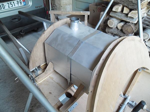

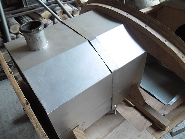

Un petit détail, qui n'en est pas un, le réservoir en tôle d'alu soudé, un petit chef-d'oeuvre qui prouve la qualité de la construction.

MessagePosté le: 05/07/2013 05:54    Sujet du message: Répondre en citant
Bonjour Jean Paul ,
Je constate sur les photos que l'appareil est particulièrement complet .
La construction a l'air très propre car cette charmante petite machine sous
des faux airs de simplicité présente pas mal de difficulté à surmonter .
Fuselage de section trapèze , ailes elliptiques , ferrures pas toujours simples à plier , souder ...
Je me suis fait les dents .... mais le look est indémodable !
Dans les grands axes il te reste la mécanique à mettre en place , la visserie , l'entoilage et le remontage .
Pour les freins les pédales d'origines avec les petits leviers ne fonctionnent pas , la force développée par les jambes étant très puissante il faut passer sur un système palonnier car le flambage est assuré dès le premier point fixe , je m'étais fait un mélangeur mécanique très simple qui me permettait moyennant une poignée sur le manche de bloquer simultanément les garnitures de frein ou de manière différentielle .
Je dois avoir le croquis dans mes archives .
Je vais suivre cela avec un vif intérêt et je te souhaite beaucoup de plaisirs à terminer ce HM 293 .
Frédéric .
PS : Opte de suite pour un harnais ventral et dorsal , la sécurité n'a pas de prix et les pièces automobiles sont peu onéreuses .

tu as raison, le travail de menuiserie est considérable, le travail accompli par le constructeur est absolument sans défaut et le temps passé doit être énorme.
Les ferrures à elles seules, il y en a 117, représentent plusieurs semaines de labeur.

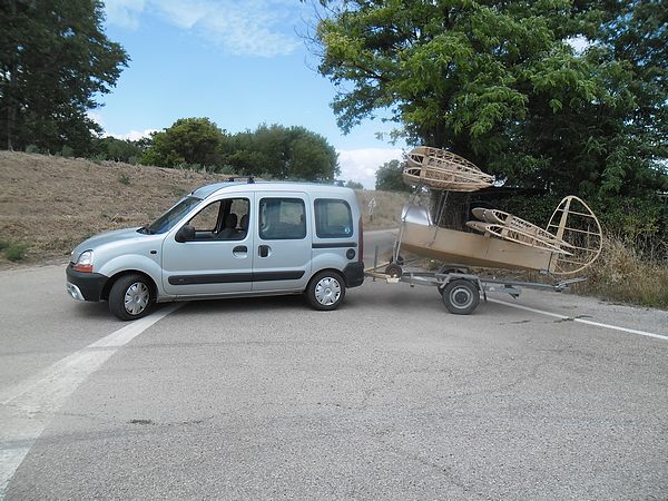

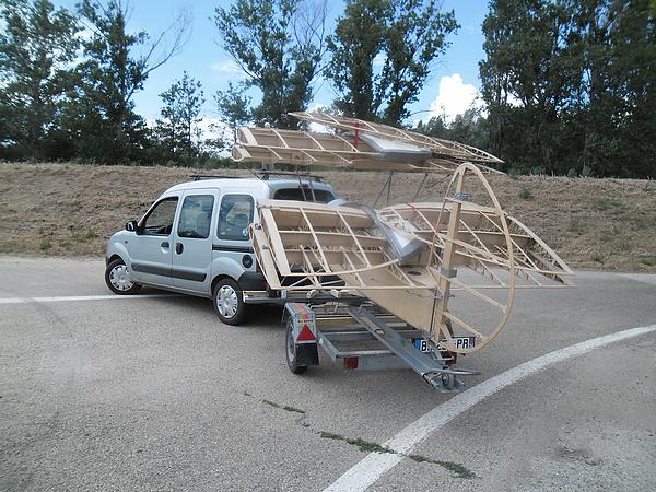

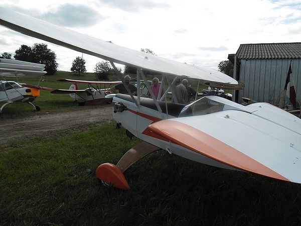

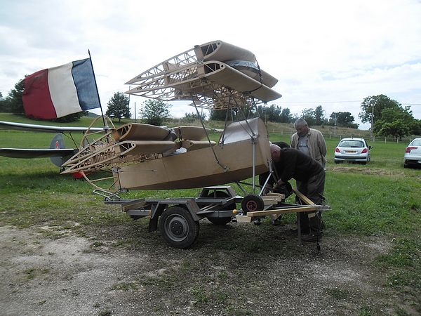

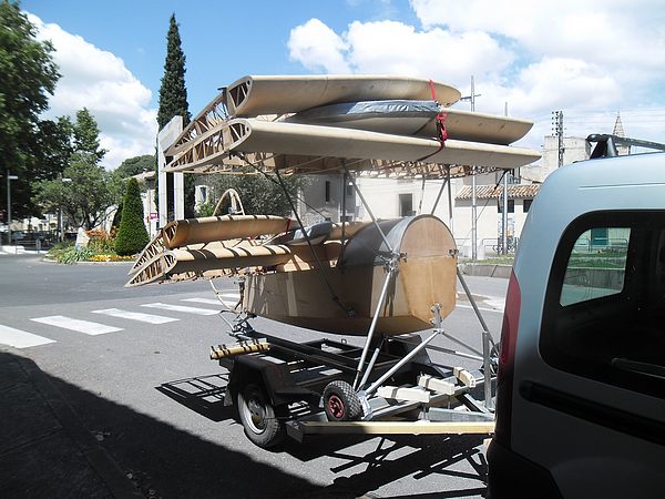

Les 22 et 23 Juin derniers se déroulait la rencontre annuelle des "Pou du Ciel" à Villeneuve sur Lot. Je prends contact avec l'organisateur qui m'a déjà aidé lors de la négociation pour l'achat de mon appareil et il m'incite fortement à participer avec mon Pou afin de recueillir un maximum d'informations de la part des moustachus qui seront présents. C'est tentant mais faire plus de 800Km avec le Pou en remorque me fait un peu peur. En plus il ne faut pas qu'il prenne l'eau.

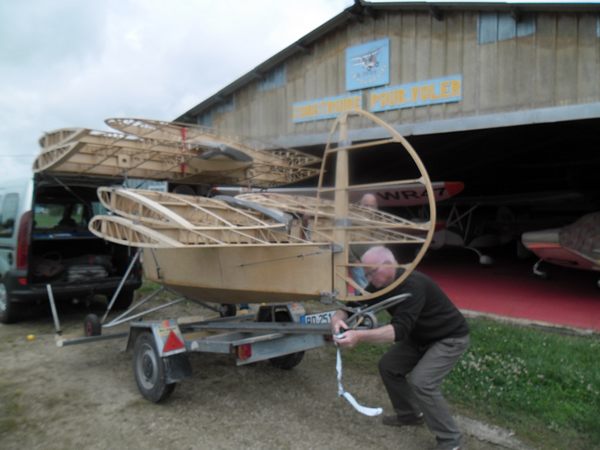

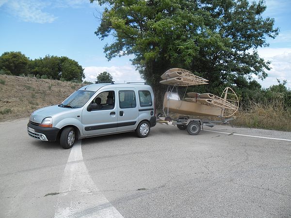

Bon, je décide de faire un essai de roulage avec une remorque pour motos qu'un copain me prête.
L'essai se déroule bien, la majorité du voyage se fera sur autoroute, reste à surveiller la météo qui n'est pas au mieux vers Villeneuve.
La veille du départ, la météo n'est pas mauvaise, beaucoup de vent et pluie le Dimanche matin, pas grave, nous serons sur place. Aller, on y va!
Départ le Samedi à 5 heures, voyage sans histoire, ciel menaçant en avançant vers l'ouest mais pas de pluie. Arrivée à 10 heures.

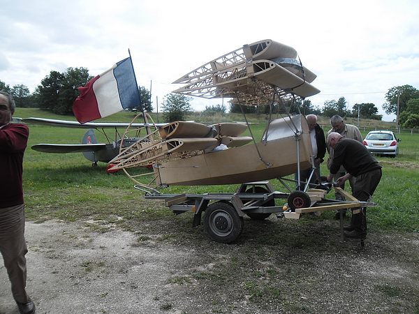

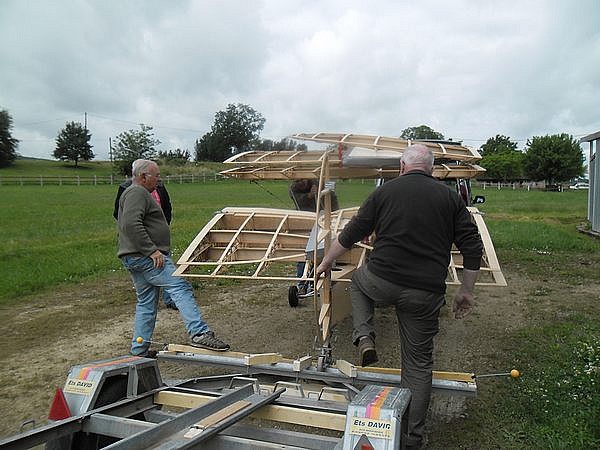

Déchargement de la bête.
Tout les pilotes de Pou présents inspectent l'appareil sous toutes les coutures et à part quelques modifications mineures, ce ne sont que des compliments sur la qualité de la construction. Me voila rassuré.
On me demande:
"combien pèse-t-il ?
"73 Kg"
"C'est pas possible !"
"si, si, je l'ai pesé, il y a moins de 25 Kg par roue"
Alors on se rue sur l'appareil et vas-y que je te lève une roue puis l'autre et la roulette de queue.
"Il est très léger, les plans sont respectés, le gars a du sélectionné ses bois pour arriver à ce poids, tu es dans la fourchette basse, ça va voler tout seul !"
Et me voici totalement rassuré. Je vais passer le WE à discuter et à remplir mon cahier d'écolier d'astuces, de conseils, d'adresses et de n° de tel.
Tout le WE j'ai entendu: "JP, sort ton cahier et note ça !"

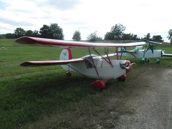

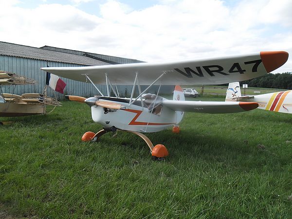

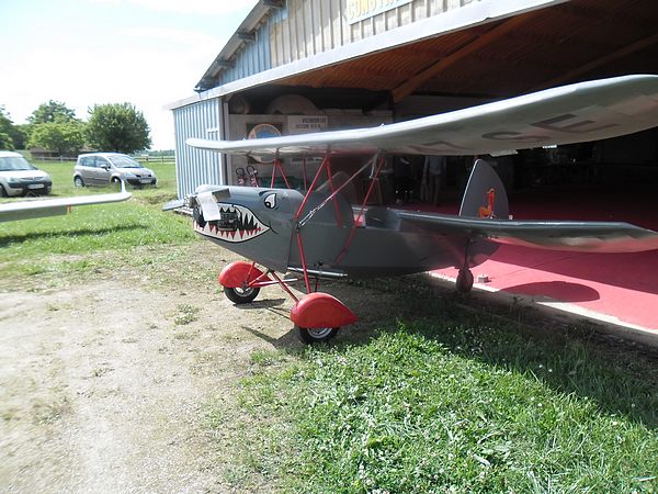

Quelques "Pou du Ciel"
Le "pou requin" est à vendre, 5000€. Il est en ordre de vol.
