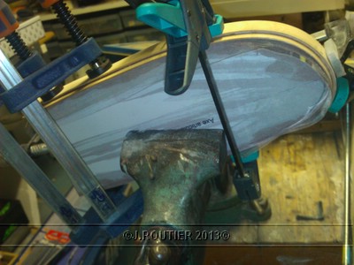

Sur le C800, le stab a une forme en plan parabolique (Bord d'attaque et Bord de fuite) Comment faire pour les réaliser, cintrer les "baguettes qui seront utilisées ?...
En fait pas si compliqué, certes plus long que pour un BA ou BF droit mais enfin ...
La Méthode (qui sera reprise pour l'aile) est décrite ci-après:
Dessin puis impression de la forme en plan intérieure du stab (intérieure c.a.d. en ayant ôté l'épaisseur du BA et du BF) Découpe de la forme soit dans une chute de MDF ou bloc poly extrudé. Le MDF ayant ma préférence mais pour l'aile je prendrais le poly vu la dimension!
Découpe de bandes de ctp 10/10° (5 plis) de largeur au moins égale à l'épaisseur du MDF (18 mm)
Cintrage au fer (fer pour entoilage ou à défaut le fer à repasser de Madame quand elle n'est pas là. Température= Coton!)
Pour le BA et le Bf du stab du C800 compte tenu de l'épaisseur requise, j'ai ainsi découpé 3 bandes de 18mm.
Sur le bloc, application d'un adhésif transparent afin d'éviter de coller les bandes de ctp sur le bloc.
Pose des bandes de ctp en alternant: une bande de ctp, une couche de colle blanche légère, une bande de ctp, etc. J'ai fait 3 couches
Maintien des bandes de ctp appliquées sur la forme par tout moyen à convenance. Presses ou empreinte femelle de la forme sur laquelle on aura déduit l’épaisseur du moulage.
S’assurer que les différentes bandes ne se décollent pas les unes des autres !
Démoulage du complexe "lamellé-collé" au terme de 24 à 48h.
Avec une lame de mini scie circulaire montée sur une perceuse à colonne (attention les doigts et les mains! Danger!!!) Découper la bande cintrée obtenue en au moins deux parties égales (coté Droit et Gauche) et les découper également à la hauteur requise déterminée sur plan
Et c'est fini, léger et costaud!

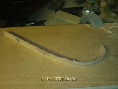

La bande réalisée (photos) mesure 3.2 mm d'epaisseur, 25 cm de long par 8 cm de large et 15mm de haut (à redécouper pour chaque cotés) pèse 9,70 g et j'ai de quoi y faire deux BA complets! Soit moins de 4.5g le bord d'attaque et c'est hyper solide. Si on craint, on pourrait remplacer la colle blanche par de la résine et éventuellement rajouter entre chaque bande de ctp une bande de tissus de verre (ou Carbonne) léger mais je ne pense pas que ce soit vraiment nécessaire.
Avantages : pas de mises en contraintes du bois sur le chantier d’assemblage, forme identique à Droite et à Gauche, léger, solide. Si besoin, on peut remplacer le ctp par du bois « massif » pin, balsa, samba ou autre. Dans ce cas, humidifier le bois préalablement à son cintrage au fer
