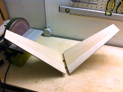

il primo lavoro è costruire il V tail per sottoporlo al test del flusso della turbina.
DPL:
https://www.youtube.com/playlist?list=PLVWxgOj7dE1sd2H8eri9kENzgGw0UkKg0
dpl
Inscrit le: 11 Fév 2013
Âge: 57 Bélier
MessagePosté le: 16/02/2013 13:59    Sujet du message: Répondre en citant
il V tail è il primo lavoro
verrà testato al banco con la turbina.

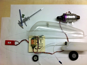

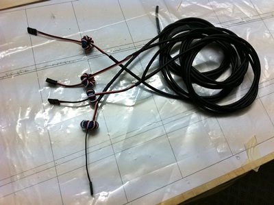

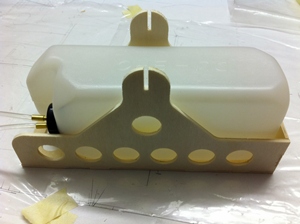

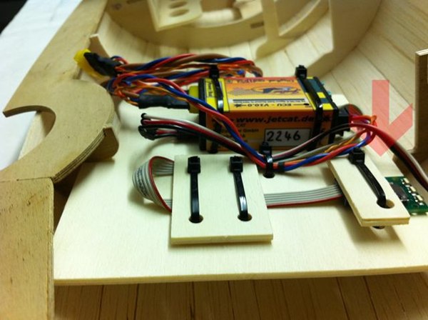

le parti di controllo ed alimentazione turbina sono posizionate su due schede separate estraibili e facilmente ispezionabili
tra l'altro quella dei fluidi tenendo verdicali i componenti ostacola la formazione di indesiderate bolle.
le schede così fatte saranno montate sul modello senza cambiamenti, sono pari pari montate ora sul banchetto per i test.

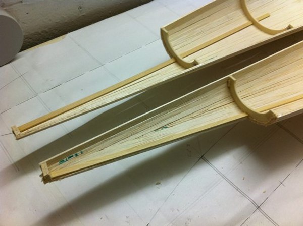

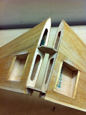

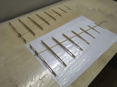

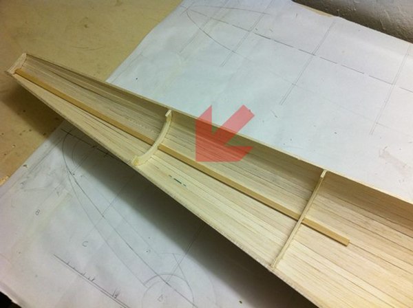

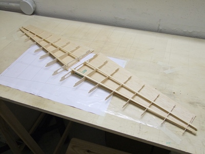

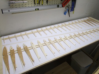

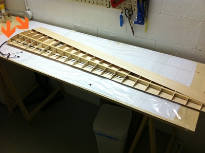

il lavoro continua con le ali:
corda max 37cm
profilo e201mod.
parti mobili: flap/alettoni
DPL:

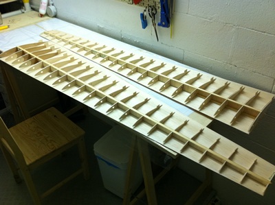

dpl
Âge: 57 Bélier

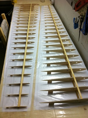

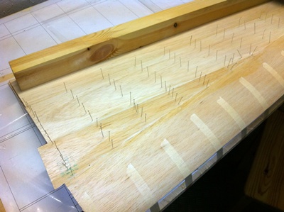

MessagePosté le: 25/02/2013 21:13    Sujet du message: Répondre en citant

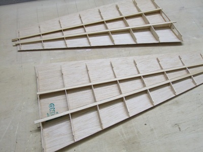

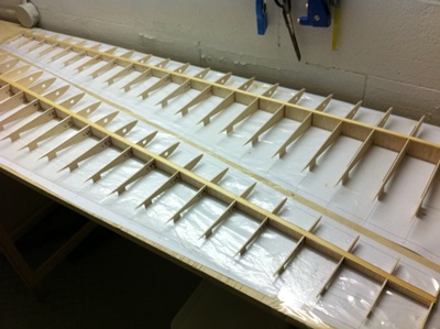

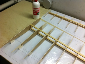

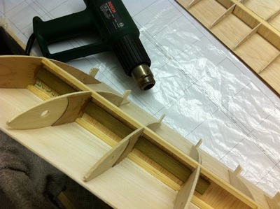

copertura in balsa 1,5mm
centine balsa 2mm
rinforzi compensato avio 1mm
longheroni abete 5x10mm
baionetta acciaio 2x14mm
collante Vinilico
PS: pistola aria calda per fluidificare UHUplus per incollaggio astuccio baionetta (epoxy 24h)

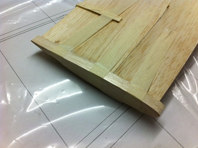

dpl
Âge: 57 Bélier
MessagePosté le: 28/02/2013 21:23    Sujet du message: Répondre en citant

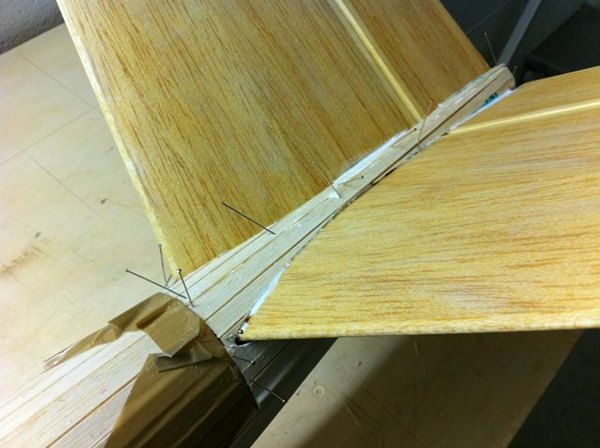

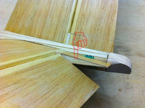

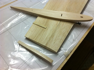

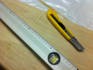

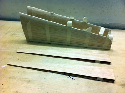

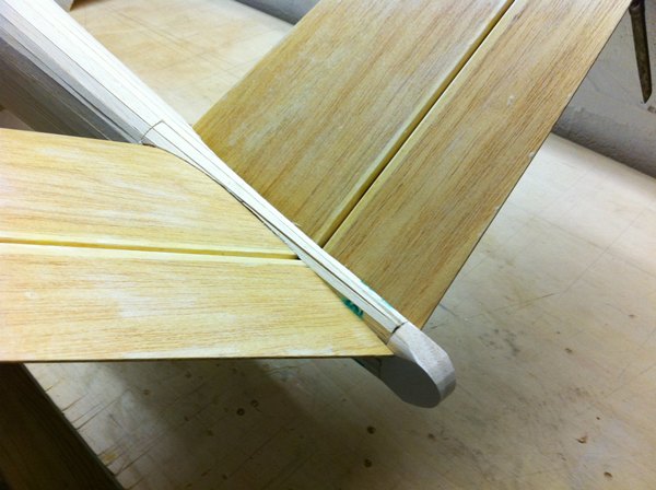

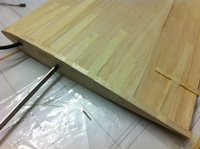

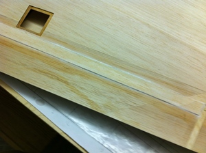

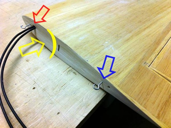

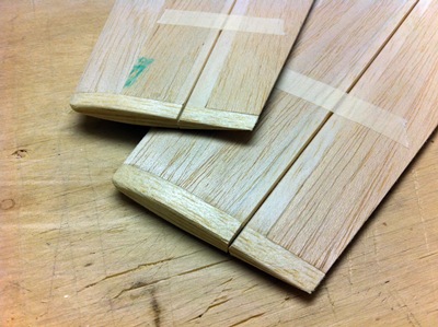

bordatura parti mobili
con questo sistema si riescono a realizzare le parti mobili senza indurre svergolature e disallineamenti nel filo del profilo
DPL:

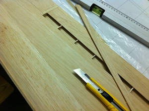

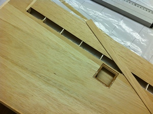

dpl
Âge: 57 Bélier

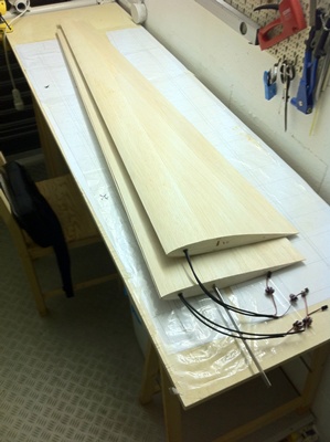

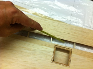

MessagePosté le: 01/03/2013 21:20    Sujet du message: Répondre en citant

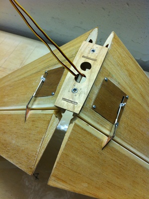

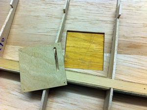

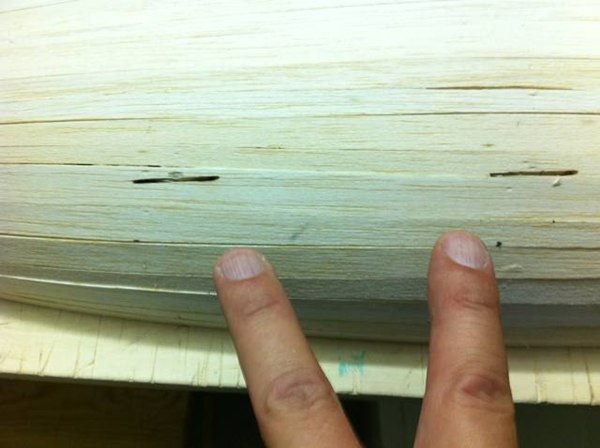

lisciato, una mano di turapori ed a seguire tessuto di vtr da 50gr/mq con epoxy.
taglio poi le parti mobili
realizzo sportellini servi ed attacchi forcelline in vetronite e rinforzini vari
PS: ho cercato di riprodurre la marcatura delle centine sull'esterno della superficie premendo leggermente di più in fase di lisciatura. il risultato è abbastanza efficace. Wink

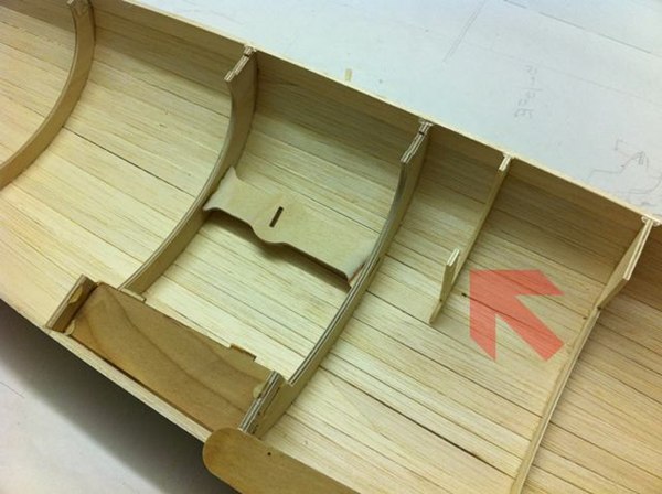

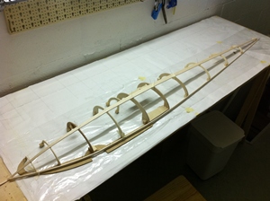

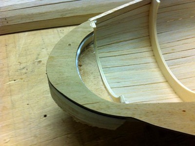

inizio con la fusoliera.
DPL:
dpl
Âge: 57 Bélier

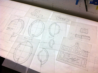

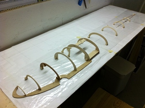

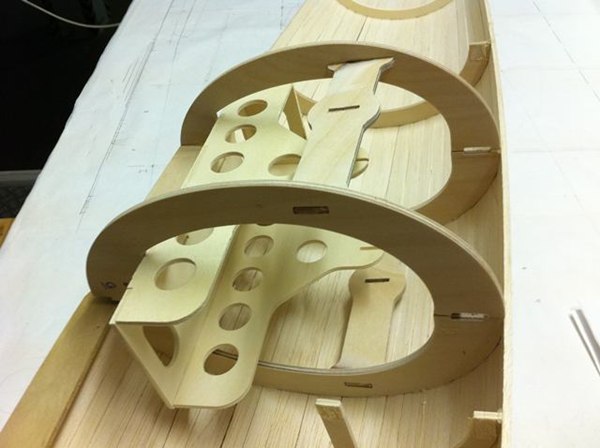

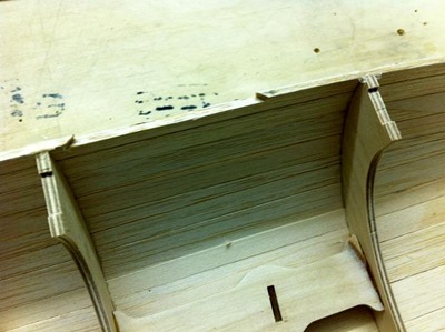

MessagePosté le: 03/03/2013 19:54    Sujet du message: Répondre en citant

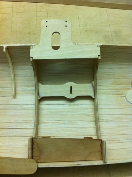

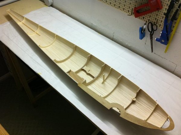

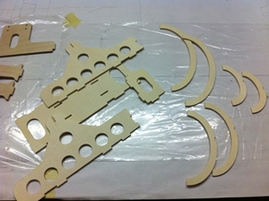

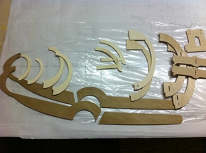

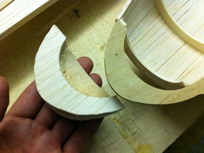

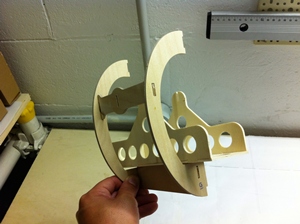

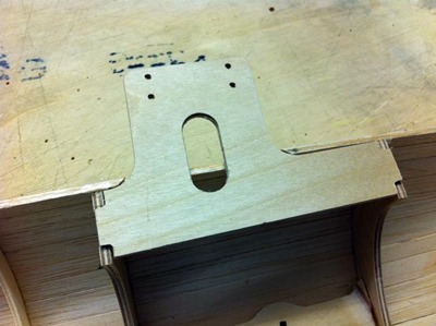

ordinate di forza centrali
supportano:
-baionetta ali
-serbatoio
-ruota
-attacco turbina
tutti le sollecitazioni sono assorbite da questo semplice complesso mantenendo leggero il resto della strutura.

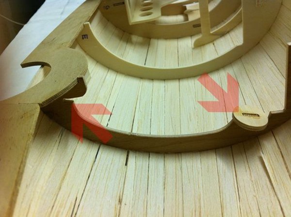

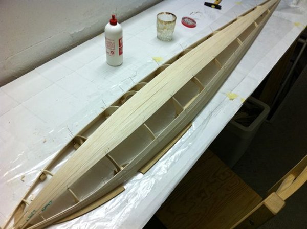

MessagePosté le: 04/03/2013 21:19    Sujet du message: Répondre en citant

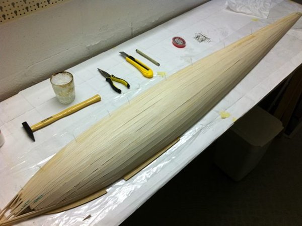

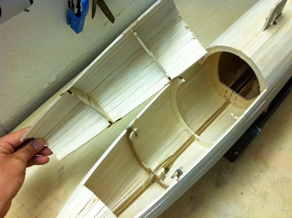

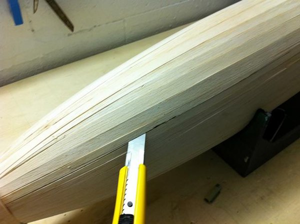

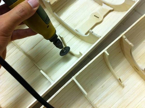

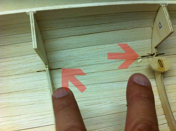

inizio assemblaggio fusoliera
copertura in balsa 4mm
DPL:

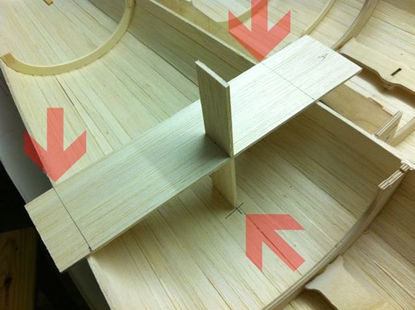

MessagePosté le: 07/03/2013 21:09    Sujet du message: Répondre en citant

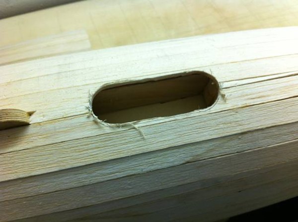

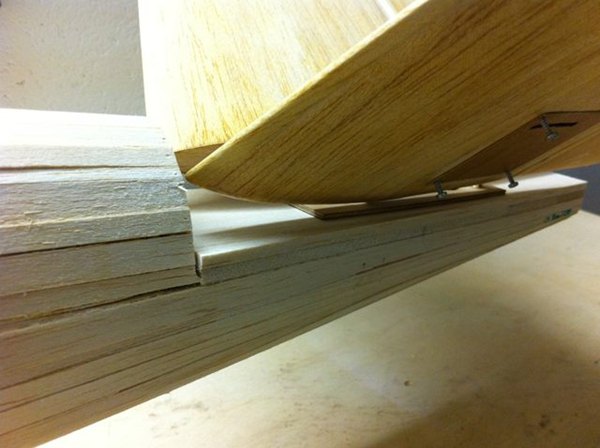

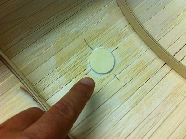

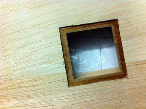

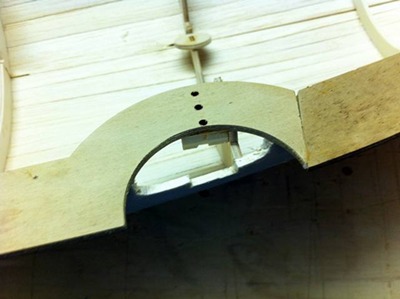

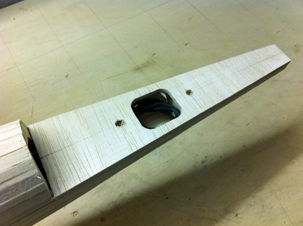

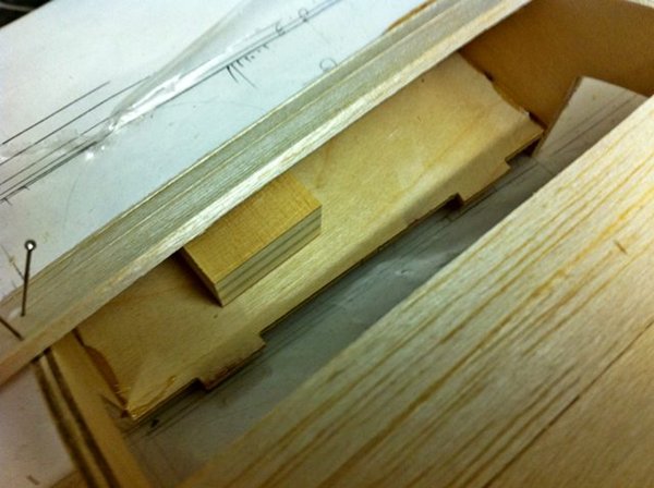

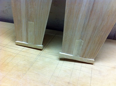

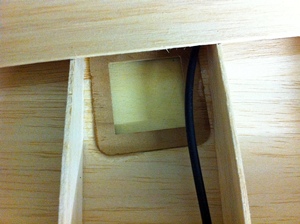

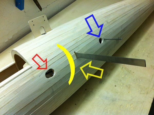

taglio al listello di riferimanto per la corretta incidenza
marcatura e rinforzo foro baionetta posteriore
predisposizione per taglio capottina
DPL:

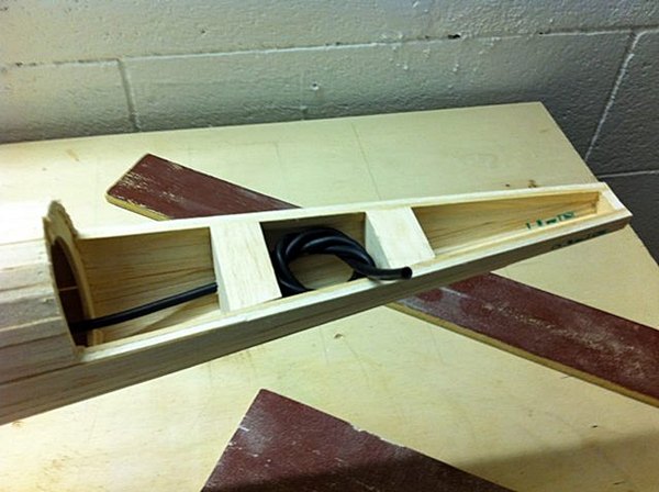

-predisposizione carrello anteriore
-balsa per muso
-attacco turbina
DPL:

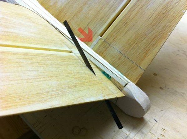

Âge: 57 Bélier
MessagePosté le: 12/03/2013 21:30    Sujet du message: Répondre en citant

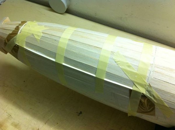

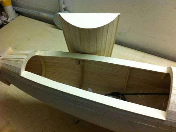

taglio capottina
DPL:
dpl
Âge: 57 Bélier
MessagePosté le: 14/03/2013 20:24    Sujet du message: Répondre en citant

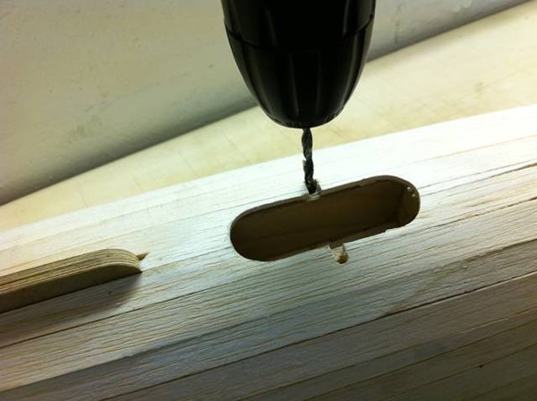

porta capottina
piano di quota
DPL:

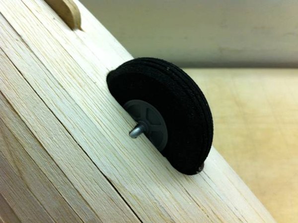

MessagePosté le: 16/03/2013 19:45    Sujet du message: Répondre en citant

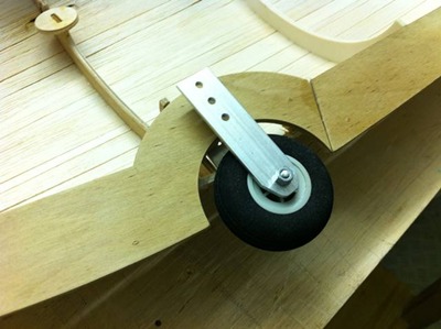

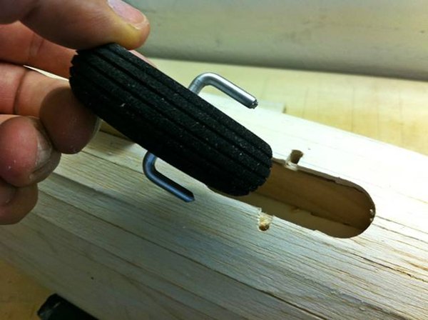

carrello principale ruota 70mm
DPL:
