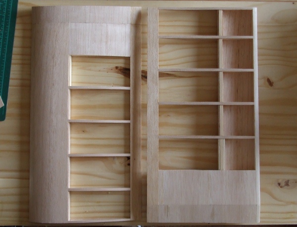

Construction des parties interne des ailes
Un tube d'alu de 7 mm sert de foureaux de la clé d'aile en cap de 6 mm.
Le tube est pris en sandwish entre deux âme en ctp de 3 mm qui enserrent aussi les deux semelles en pin du longeron. Du classique...
Le bord de fuite et le bord d'attaque sont issus de profilés du commerce... [fiufiu]
La deuxième en construction
Manque plus que le coffrage et les chapeaux de nervures de l'extrados et je passe aux parties externes.
La liaison entre partie externes et parties internes se fera par une clée en ctp prise entre les deux semelles du longeron...
