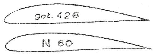

Le profil utilisé pour les ailes est le NAVY 60 que je ne connais pas. Je ne l'ai pas trouvé sur le site IUIC, et il n'est pas non plus dans les bibliothèques de TraCfoil.
Aussi avant de chercher quelque chose qui lui ressemble, je voudrais savoir si quelqu'un parmi vous connaît de type de profil et en aurait les coordonnées ?

Je peux te donner les coordonnées d'un profil baptisé N6 publié dans le MRA n°158 de mai 1952.
Les coordonnées sont données à 0% ; 2,50% , 5% ; 10% ; 20 % puis tous les 10% supplémentaires.
En étudiant le dessin du profil, on constate qu' il lui ressemble, mais il faut tracer correctement pour être certain.
J'espère que c'est bien le profil que tu cherches.

Merci Jean-Pierre,
J'ai fait un fichier DAT avec les coordonnées du N60 que tu me donnes.
Mais il n'y a pas beaucoup de valeurs (de plus j'ai des erreurs d'affichage avec TraCfoil) et le résultat n'est pas probant.
Quoi qu'il en soit je n'ai pas l'impression que ce soit le Navy 60 dont l'épaisseur relative est plus faible.

J'ai trouvé ça sur le net :
http://naca.central.cranfield.ac.uk/reports/1931/naca-tn-388.pdf
C'est un comparatif de profils et en page 7, tu as les coordonnées du N60 et du N60R
On trouve le dessin du profil page 14, ça ressemble bien...

Avec les données de Jean-Pierre et celles de ton lien qui se recoupaient bien (avec plus de valeurs sur le document NACA), j'ai pu faire un DAT correct du profil N-60 :
Et les superpositions avec le Navy 60 donnent
et
(Désolé tout est en gris et noir)
Le Navy est un peu moins épais sur l'avant, mais pour un petit planeur léger et lent j'espère que personne ne m'en voudra si je conclue que Navy 60 = N-60 ?

Le Karoro II figure dans la liste de planeur antique de la SAM 78 et sur le plan associé les coordonnées données sont identiques à celles du N-60.
