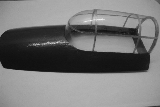

Peter64
Inscrit le: 17 Oct 2007
Localisation: Kärnten
Âge: 60 Gémeau

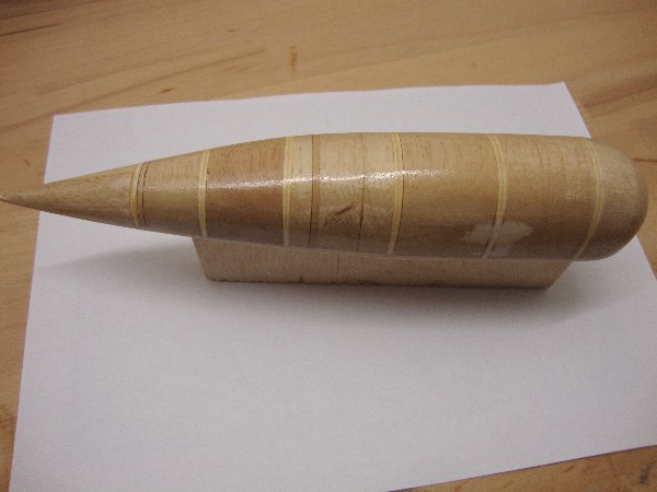

MessagePosté le: 24/06/2014 21:30    Sujet du message: Répondre en citant

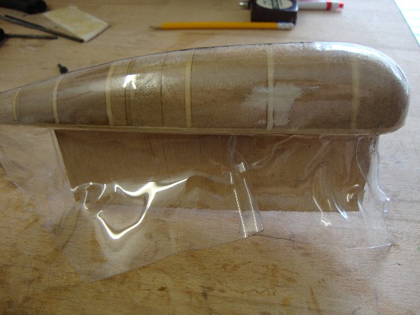

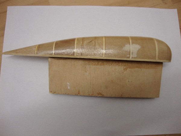

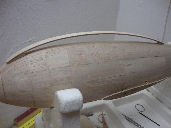

........die Form für die Kabinenhaube ist vorbereitet und in Position gebracht.......
.........la moule pour la verière est preparée.......
[oouf] [peur] [oouf]
Positionierung der Kufe. Als Dämpfung wird Moosgummi verwendet.
j'ai commencé a entoiler avec Diacov.
Aufbügeln der Gewebefolie Diacov.
Die Zeit wird immer knapper...... [peur]
MessagePosté le: 24/06/2014 21:53    Sujet du message: Répondre en citant
[clap] Bien réalisée la verrière Very Happy

Hallo Peter,
viele Kleinigkeiten die unheimlich aufhalten, das kenne ich doch woher,
mir zerrinnt die Zeit auch zwischen den Fingern!
Du hast ja immerhin schon mit dem Bespannen angefangen, das steht bei mir erst nächste Woche auf der Agenda.
Hat die Haube auf Anhieb geklappt? Ich denke da gerade an Christians (Kiki) grossen Rhönsperber.
Weiterhin frohes Schaffen und bis bald in den Vogesen,
Frank
Peter64
Âge: 60 Gémeau
MessagePosté le: 25/06/2014 09:58    Sujet du message: Répondre en citant
@merci Christian, j'ai produit ca avec un sèchoir professionnel.
Moi je peux être content avec le résultat.
je te revois au Schweißel
Peter Very Happy
@Servus Frank,

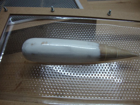

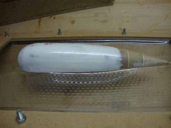

die Herstellung der Haube war ein wenig kompliziert, ich wollte es so machen wie es Vincent in seinem Video dargestellt hat aber das ist leider fehlgeschlagen. Ich mußte im Slalom Styl mit der Vorrichtung von der Küche durch 3 Zimmer laufen und wie ich dann in der Werkstätte angekommen bin war die Folie schon wieder abgekühlt [peur] [oouf] [argh] MDR .......
Ich habe dann mit dem Heißluftföhn und mit viel ziehen und Mithilfe meiner lieben Frau die Haube mit ach und krach geformt [oouf] [oouf].
Die Erste ist am besten gelungen, ich habe dann noch zwei weitere versucht zu formen aber leider ist Eine gerissen und die Andere ist beim Überziehen an der vorderen Seite zu dünn geworden.
Na ja ich bin zufrieden und werde noch am Wochenende fleißig weiter arbeiten damit das Alpensperberchen noch rechtzeitit fertig wird.
Ich wünsche dir auch noch alles gute für dein Meisterstück.
Viele Grüße und bis bals auf der Schweißel.
Peter Very Happy

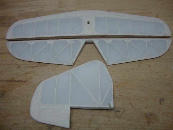

Peter64
Âge: 60 Gémeau
MessagePosté le: 29/06/2014 21:42    Sujet du message: Répondre en citant

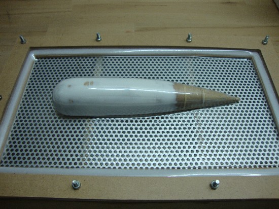

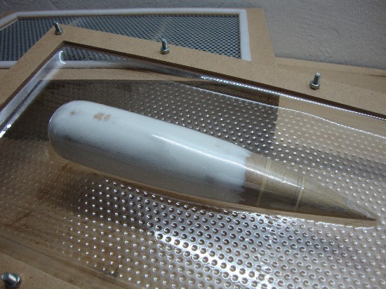

Hallo liebe Freunde Very Happy ,

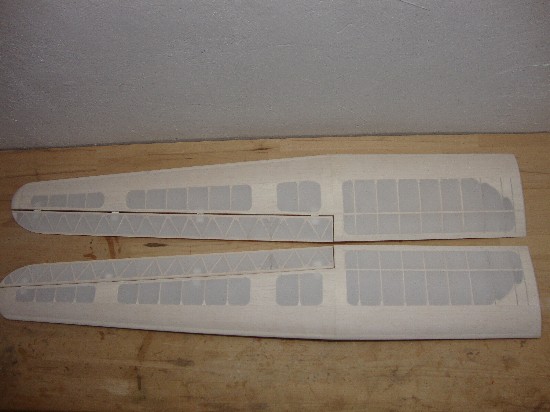

ich war das Wochenende wieder mal ein wenig fleißig und habe bei schönem Wetter die Spannlackarbeit gemacht. Nun sind die Tragflächen auch gebügelt mit meiner Lieblingsgewebefolie Diacov. Somit ist alles was bespannt wird fertig und zwei mal mit Spannlack gestrichen [oouf] [oouf].
Salut mes amis Very Happy ,
pendant le week-end j'ai travaillé très dur, j'ai decouvrit avec mon favorit Diacov les voilures et je les ai peint avec le vernis [oouf] [oouf].

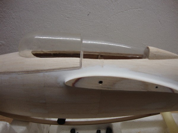

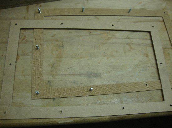

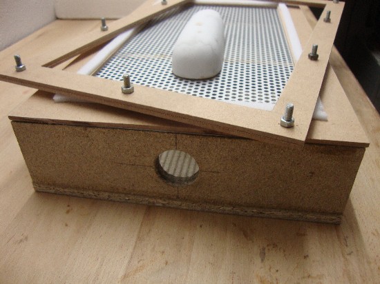

Aber den großen Coup habe ich heute gemacht und eine rießen Freude.....

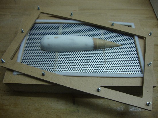

und zwar war ich mit meiner Kabinenhaube nicht so zufrieden und deshalb habe ich im Net nach einer Lösung gesucht und diese nach langem suchen gefunden. Ich bin auf die home page vom Modell-Aviator gestossen und habe dort die Tiefziehkiste für den Staubsauger gefunden.
Dort gibt es eine Download Seite mit Plan und Stückliste für die Kiste [humm] Wink [clap].
Ich kann nur sagen, daß hat sich voll gelohnt. Der Aufwand für diese Kiste ist ca. 1 Stunde und die Kosten betragen nicht mehr als € 30.--.
Noch dazu kann man sich die Teile beim Baumarkt zuschneiden lassen.
Und siehe da ich war voller Freude das die Sache so gut geklappt hat.
Das Ergebnis kann sich sehen lassen.
Mes amis j'ai fait le meilleur coup, je n'étais pas content avec ma verrière et puis j'ai cherché dans l'internet pour une nouvelle solution et voilà je l'ai trouvé sur les sites de Modell-Aviator une bonne solution.
Une boîte d'emboutissage pour un aspirateur. On peut trouver dans la rubrique download le plan pour celle-ci.
Le temps investi de faire celle-là est environ une heure est les coût seront € 30.--.
Et maintenant je suis très réjouir et voilà le résultat de ma nouvelle verrière Very Happy Very Happy .
......na dann bis bald Very Happy
......à bientôt mes amis Very Happy
Peter

Zitat: "Ich bin auf die home page vom Modell-Aviator gestossen und habe dort die Tiefziehkiste für den Staubsauger gefunden."
und dafür gibt es dann später einen Baubericht im Modell AVIATOR, gell....

Da Spannlack auch gerade bei mir das Hauptthema ist, dazu gleich eine Frage: Welches Produkt hast Du verwendet?
Nach diesem Wochenende liegst Du gut im Rennen!
Hast Du schon eine Vorstellung wie Du ihn lackieren möchtest?
Hellblau-weiss mit roten Zierstreifen so wie der englische?
Christian hat seinen auch dabei.
Viele Grüsse,
Frank
Peter64
Âge: 60 Gémeau
MessagePosté le: 30/06/2014 09:43    Sujet du message: Répondre en citant
@Danke Walter,gebe mein Bestes.
Servus Frank,
die Tiefziehkiste ist ein Hammer, mit so wenig aufwand so ein gutes Ergebnis zu erziehlen.
Betreff Spannlack: Ich bestelle diesen immer nur in kleinen Mengen beim Lindinger. Das ist bereits der dritte Segler denn ich mit diesem Spannlack bearbeite und ich hatte immer ein sehr gutes Ergebnis gehabt auch auf der Oberfläche. Damals wie es beim Treffen auf der Wasserkuppe faßt 40° hatte, war die Fläche bei meiner Musger kein bißchen verzogen, d.h ich habe auch mit Diacov bespannt und dann noch zweimal mit Spannlack drüber.
http://shop.lindinger.at/product_info.php?products_id=10718
Betreff Deco: Auf der ersten Seite meines Bauberichtes findest du die Deco, leider weiß ich die original Farbe nicht, ich habe in ganz Österreich nachgefragt leider ohne Ergebnis. Da aber das SLW mit den Österreichischen Farben rot-weißrot decoriert wurde nehme ich an, daß der vordere Teil des Rumpfes auch im österreichischen Rot gehalten wird.
Die Kennung Oe-Alpensperber ist breits auch schon fertig gemacht vom Modellbauservice Wrana, ich glaube ein Freund von Johannes.
Das kleine Rümpfchen sieht super aus, der hintere Teil ist in Balsa Natur gehalten nur mit Spannlack bearbeitet.
Bilder werden geliefert.

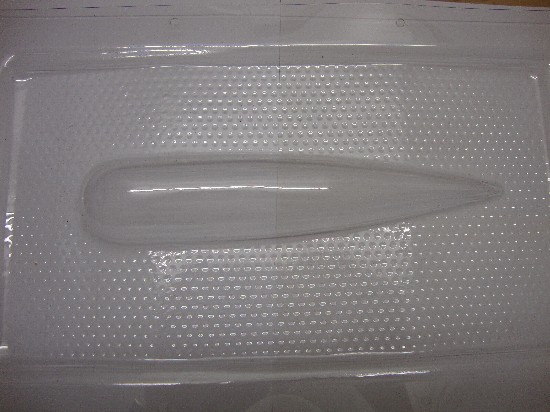

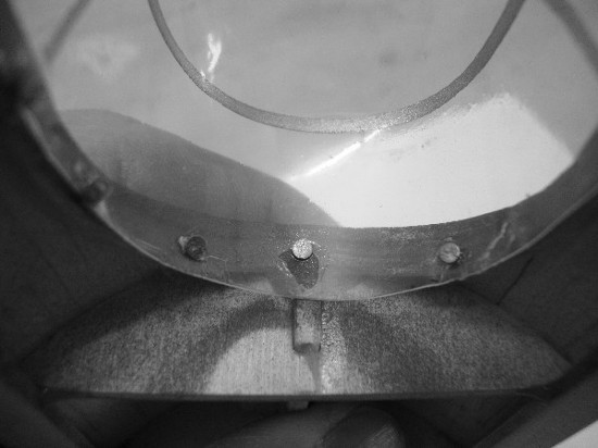

MessagePosté le: 07/07/2014 19:26    Sujet du message: Répondre en citant

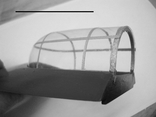

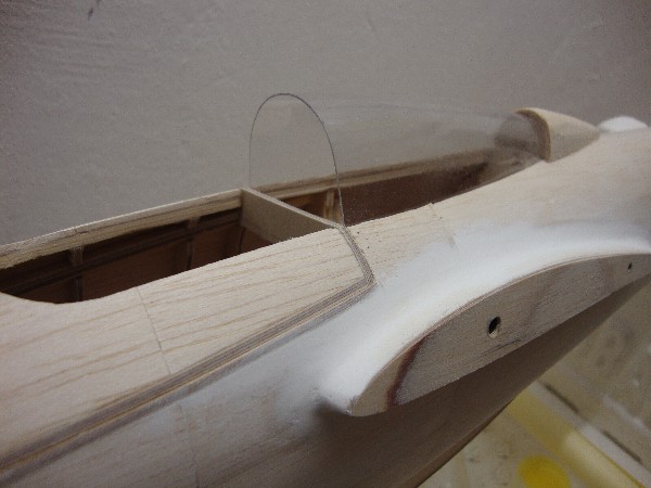

anbei noch einige Bilder von der Kabinenhaube...
ci-joint quelques images de la verrière....
Peter

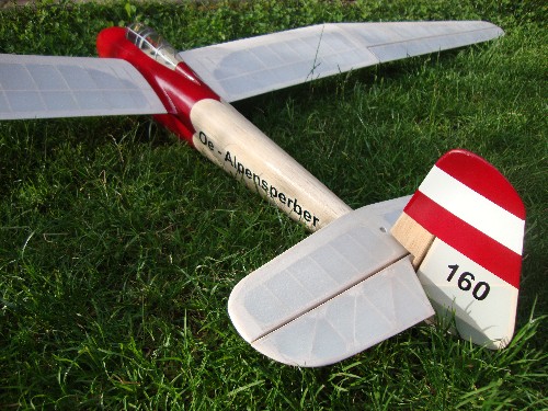

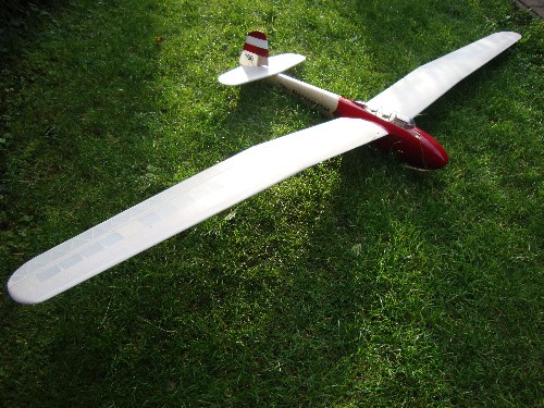

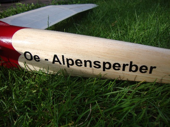

Griaß euch Very Happy

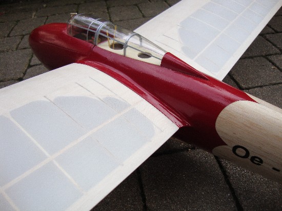

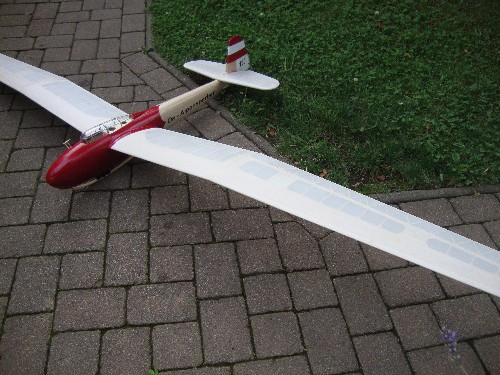

ich freue mich, euch meinen Alpensperber fertig präsentieren zu können und ich sehr stolz darauf, daß ich die Österreichische Version aus dem Jahre 1936 gewählt zu haben.
Salut mes amis Very Happy,
je suis très fier que je vous présente mon Alpensperber. La déco c'est l'originale de l'année 1936.
Wir sehen uns dann auf der Schweissel liebe Freune.
Je suis très ravis de vous voir au Schweissel.
Very Happy Peter Very Happy
Roger_Vettorel
Inscrit le: 07 Nov 2011
Localisation: Montbéliard
Âge: 72 Capricorne
MessagePosté le: 13/07/2014 22:13    Sujet du message: Das "Alpen-Sperberchen" Répondre en citant
Salut Peter !
Superbe !!!javascript:emoticon('[clap]')javascript:emoticon('[clap]')javascript:emoticon('[clap]')
J'ai hâte de voir tout ça de plus près.
A très bientôt
Roger

Frank Albrecht
Inscrit le: 09 Juil 2007
Âge: 59 Vierge
MessagePosté le: 13/07/2014 23:47    Sujet du message: Répondre en citant
Bravo Peter!!!
Du hast es geschafft!

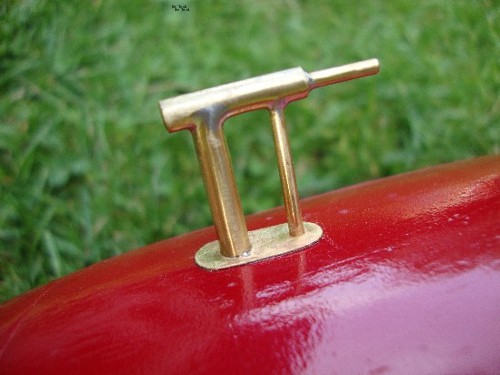

Super hübsch das Pitot, aber für einen gelernten Waffenschmied sicher kein grosses Problem. Wink
Auch wenn mein Vogel schon geflogen ist, ich muss noch ordentlich ranklotzen die nächsten drei Abende - danach ziehe ich die Reissleine!
Viele Grüsse und bis Freitag,
Frank
Âge: 65 Sagittaire
MessagePosté le: 14/07/2014 07:26    Sujet du message: Répondre en citant
Super Peter [clap] [clap]
Die Farbgebung ist wirklich schön,
und warte mal bis er in der Luft ist dann geht dein Grinsen im Gesicht auch nicht mehr weg wie beim Beat Very Happy Very Happy
Gruß Johannes

Das Fluggewicht ist derzeit noch bei 1300g. ich muß noch fertig auswiegen [humm] [oouf] .
Le poids de Alpensperber est en moment 1300gramme..............
