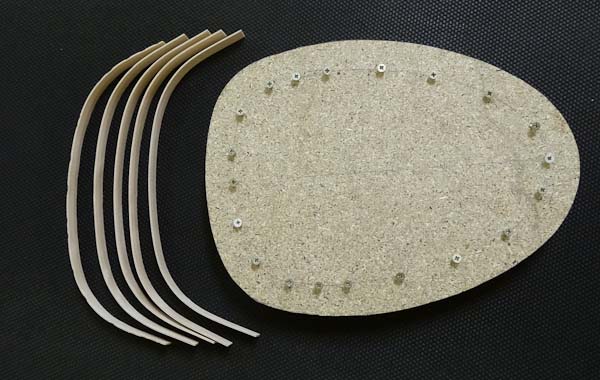

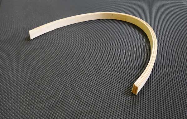

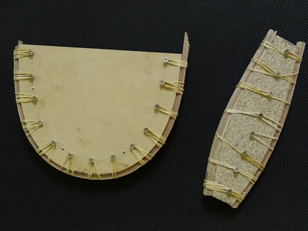

préparation pièces pour les arceaux de la cabine. Cinq lamelles en ctp 1mm collées sur les différents gabarits :
Et le début du montage :

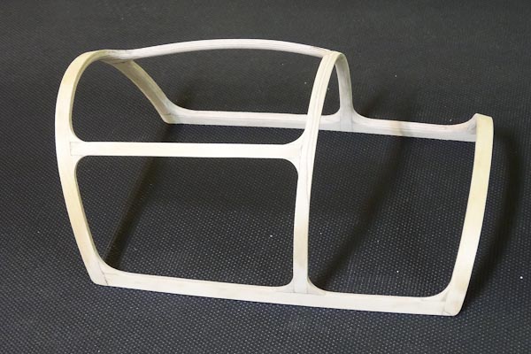

Après le ponçage – ça fait beaucoup de la poussière !!! – cadre de la verrière :
Maintenant, reste à trouver un système de fermeture – je n’ai pas trouvé de détails du vrai.

Belle fabrication de verrière

Jolie pièce en bois la verrière va tenir collée ou vissée/pointée dessus?
