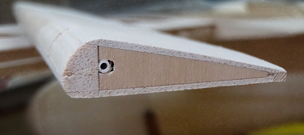

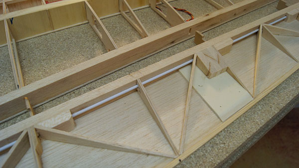

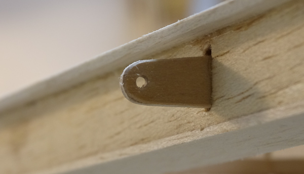

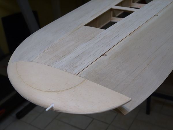

Maintenant, une petite avancée avec les ailerons:

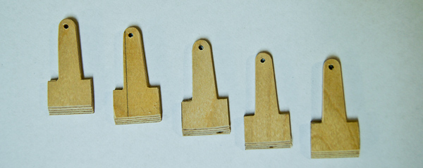

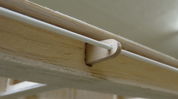

L'axe c'est une tige en FdV de 2mm et le guide en tube PVC:
Pour moi, c'est une première: les ailerons type Friese:

Your wing with the "Friese" nose is looking very good Thomas! [clap]
I'm impressed what you are building with the kit parts.

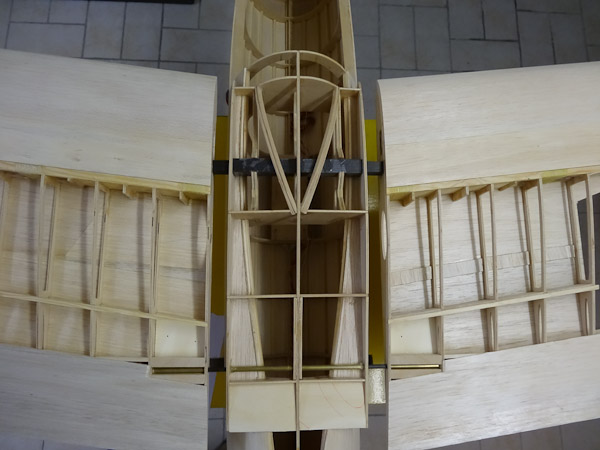

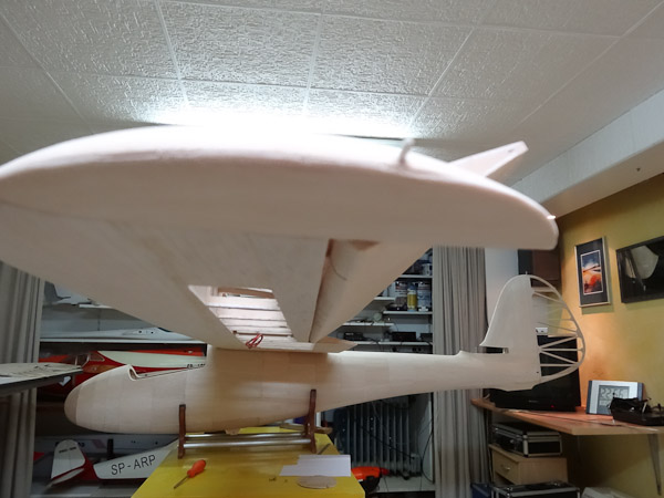

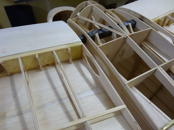

Christian, tu touche la ou ça fait mal !! [pleurdrire] Effectivement, je cale devant le problème : comment faire la jonction entre deux ailes.
Peut être quelques suggestions ?
Sur les photos, les ailes sont écartées – pour plus de visibilité – du fuselage.

Recoller 2 nervures d'emplantures sur le fuselage, un peu plus large même que celles des ailes pour faire le petit karman [humm]
Christian_B
Inscrit le: 20 Juil 2007
Âge: 67 Capricorne
MessagePosté le: 13/01/2013 13:40    Sujet du message: Répondre en citant
Thomas,
put new additional ribs on the fuse on the to short one that are still on the fuse. Draw the new ribs directly from the wing on 3mm spruce.
The wing joiner should be shorter so that you can move the wing halves direct up to the fuse. I think on your pictures the wing halves are to far from the fuse.
The gab between the rib and the fuse itself can easily filled with Balsa.
I would do it this way.

Merci pour vos réponses mais apparemment j'ai mal posé ma question.Embarassed
Mon problème c’est : comment tenir les ailes contre le fuselage : système crochets-élastique [vomi] , clips de commerce [vomi] ou… ???

MessagePosté le: 13/01/2013 14:34    Sujet du message: Répondre en citant
Pitons dans les nervures d'emplanture et un ou deux bons ressorts guidés dans un tube si tu peux au niveau des clès d'aile. Si les nervures d'emplantures et celles du karmann sont bien jointives , aucun souci en l'air, tout tient par compression, peu de chances que cela s'écarte.. Wink

MessagePosté le: 13/01/2013 14:53    Sujet du message: Répondre en citant
C’est très efficace et facile à réaliser mais il faut être à deux pour démonter planeur (un tire l’aile, deuxième décroche ressort) - et on finit toujours par abîmer le karman.
