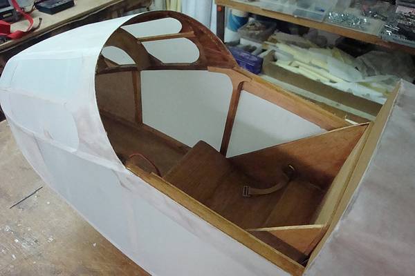

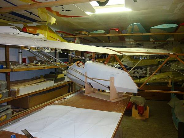

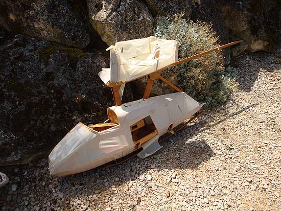

Bonsoir à tous,

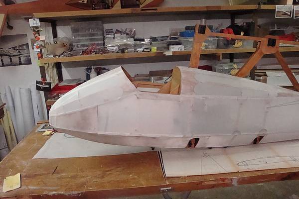

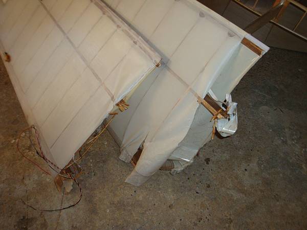

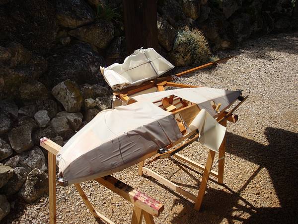

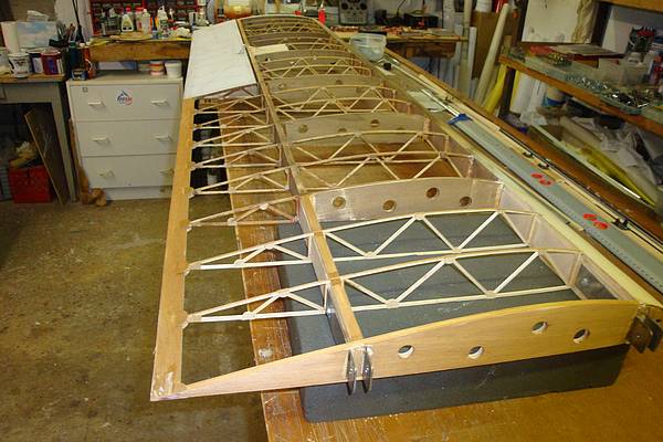

Une nouvelle réparation en cours l'Avia de Philippe malheureusement craché au mois de juin 2009. Philippe me l'a donné encore merci à toi . Very Happy fuselage broyé à l'avant ,mais empennage intact comme souvent lors d'un crach. Rupture des nervures d'emplantures. En premier lieu réparation du fuseau , les cadres sont refaits , les lisses, les goussets. ensuite remplacement des nervures cassées et changement des clés d'aile par des ferrures comme le réel. Je remercie André pour les nombreuses photos qu'il ma fait parvenir de son magnifique Avia. il me reste la peinture à effectuer lorsque les conditions météo s'amélioreront dans le Gers (Brouillard )

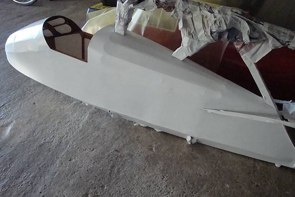

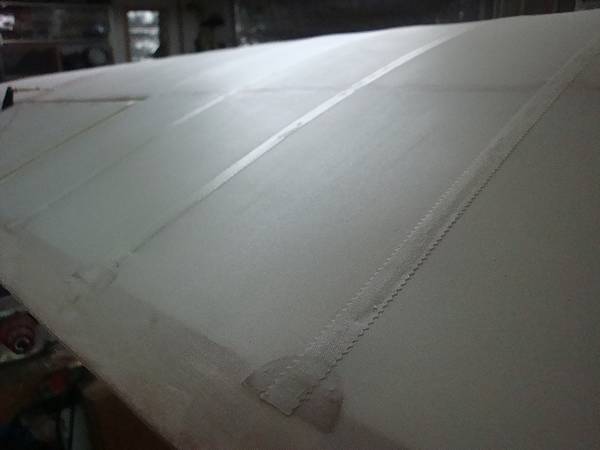

Aujourd'hui peinture du fuseau et d'une aile.

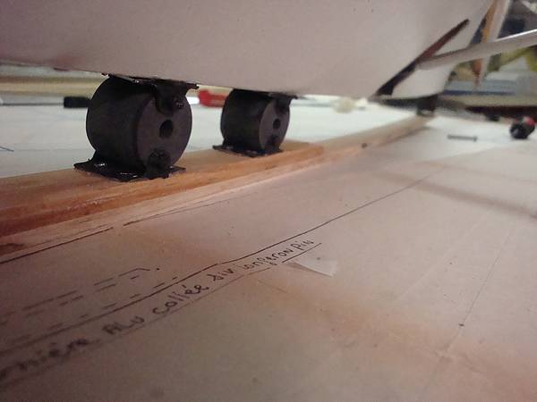

MessagePosté le: 14/11/2012 20:10    Sujet du message: Répondre en citant
Salut Michel ,
On ne voit pas bien tu as mis des bandes crantées [arf]
C'est super de remettre en état ce planeur ,mais fait attention maintenant quand on va casser un planeur on va te l'envoyer chez toi Laughing
MessagePosté le: 14/11/2012 21:27    Sujet du message: Répondre en citant
oui christian j'ai mis des bandes crantées , demain je ferais une photo de détail Very Happy

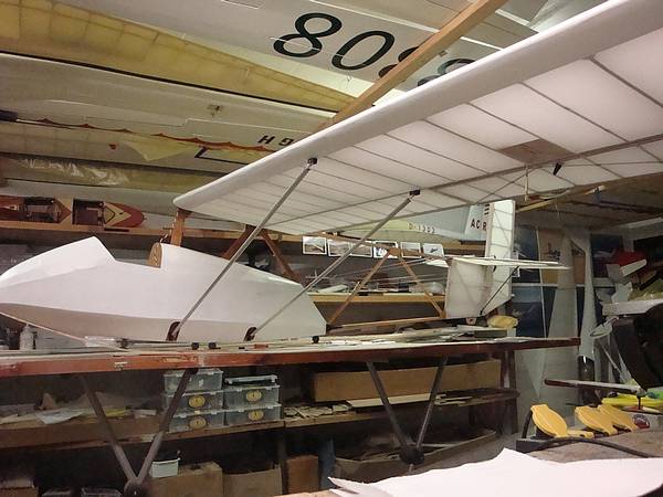

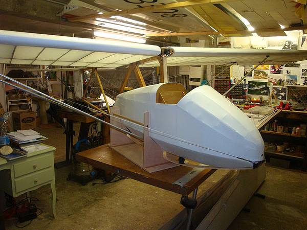

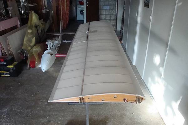

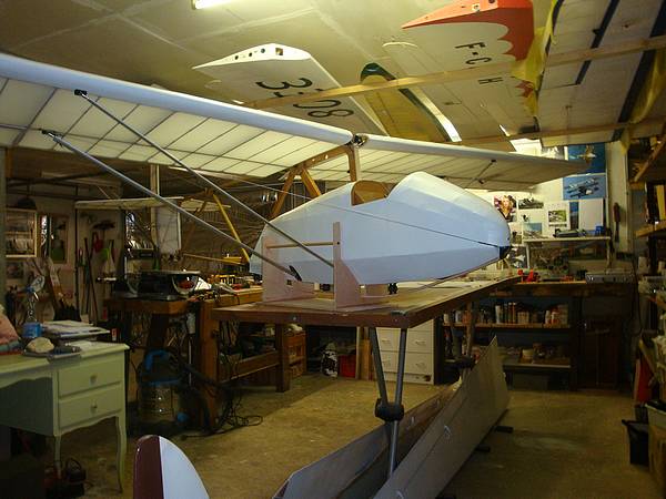

MessagePosté le: 27/11/2012 19:11    Sujet du message: Répondre en citant

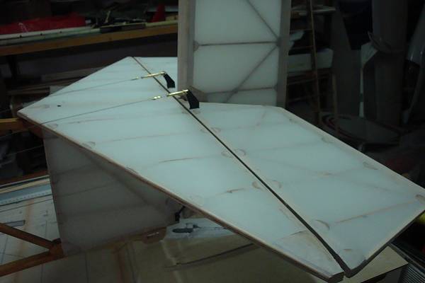

Pendant que la peinture de la Pruvo sèche, retour sur la réparation de l'avia.
Présentation de l'aile gauche, ajustement des haubans, et montage du patin.

MessagePosté le: 27/11/2012 19:18    Sujet du message: Répondre en citant
Salut Michel
Beau travail [clap] [clap] [clap]
Dédé
MessagePosté le: 27/11/2012 23:30    Sujet du message: Répondre en citant
C'est une vraie caverne d' Ali Baba chez toi ! ShockedJ'en reste du même nom !!

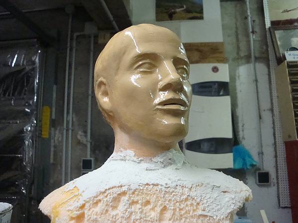

MessagePosté le: 28/11/2012 19:27    Sujet du message: Répondre en citant

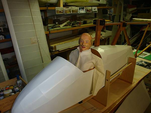

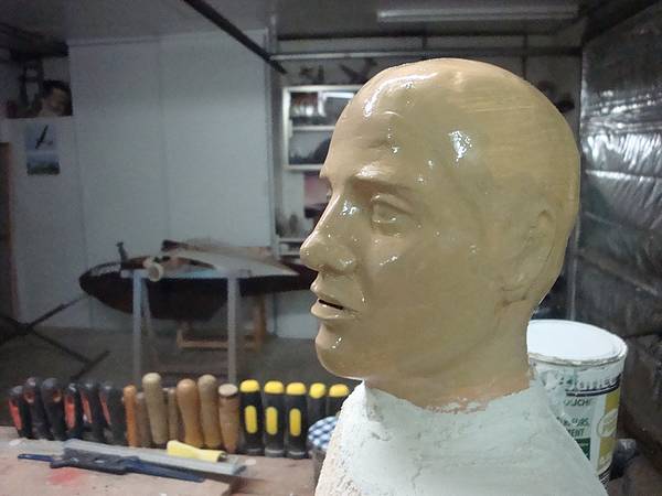

il fallait bien un pilote pour l'Avia. donc aujourd'hui chirurgie esthétique; j'avais depuis des années un reste de pilote à l'echelle 1/3 dans un carton.Il ne restait que le crâne et les yeux. j'ai reconstitué le nez, la bouche et le menton au sintofère; puis mise en forme à la petite meule et papier abrasif.

MessagePosté le: 01/12/2012 19:16    Sujet du message: Répondre en citant
suite,il reste à faire bras et mains.

[grrr]
Petite question : quelle peinture tu utilise pour le visage ?
MessagePosté le: 02/12/2012 19:26    Sujet du message: Répondre en citant
Claude j'ai ressorti des anciens pots humbrol qui ont plus de 30ans, mais toujours en état. Pour le visage je fais des petits mélanges de couleur chair de base que j'éclaircis un peu.

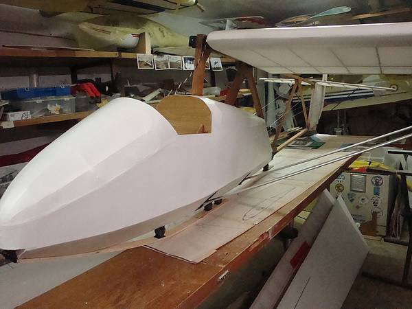

MessagePosté le: 07/12/2012 19:14    Sujet du message: Répondre en citant
Aujourd'hui j'ai terminé le haubanage. Merci André pour tes conseils Wink
