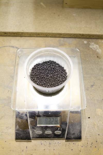

MessagePosté le: 14/03/2017 20:59    Sujet du message: Répondre en citant
Quelques nouvelles Very Happy
J'ai coulé de petits plombs de pêche noyés dans la résine entre le couple N1 et N2 330 g , je coulerais 700 g aussi du plomb de pêche derrière le couple N2 et j'ajusterai une fois le planeur terminé Very Happy
Je refermerais avec du balsa avant de coffrer en ctp !
A partir du BA les coffrages sont doublés entre les couples en ctp 8/10 Very Happy
Entre le couple N1 et N3 je vais mettre du balsa 40/10 pour renforcer la partie avant !
A suivre Wink

MessagePosté le: 14/03/2017 22:18    Sujet du message: Répondre en citant
Very Happy ouarf ! 1030 g de Pb ! ça représente quel pourcentage par rapport au poids total du planeur ?

Âge: 60 Verseau
MessagePosté le: 14/03/2017 22:30    Sujet du message: Répondre en citant
C' est très joliment exécuté [clap] [clap]
Merci les planeurs font entre 8.5 kg et 10 kg pour des 5 m ça reste raisonnable suivant les constructeurs , ça ne change pas grands chose au niveaux de la charge alaire , les plus "lourds" volent pratiquement mieux Very Happy
Ce qui est plus gênant c'est l'inertie que représente ce lest , il faut le repartir au plus juste entre les couples Very Happy

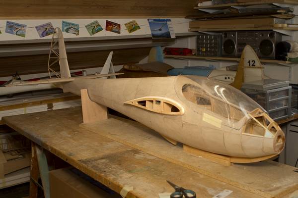

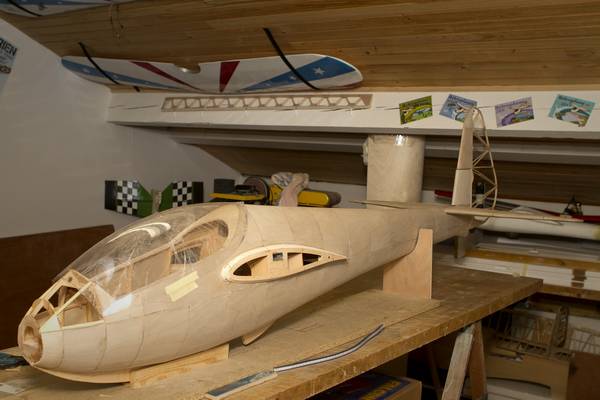

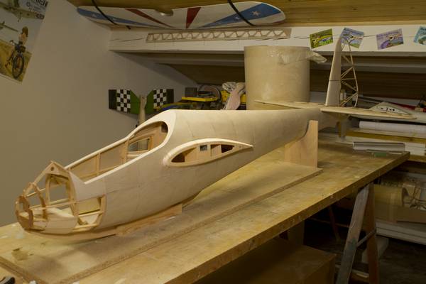

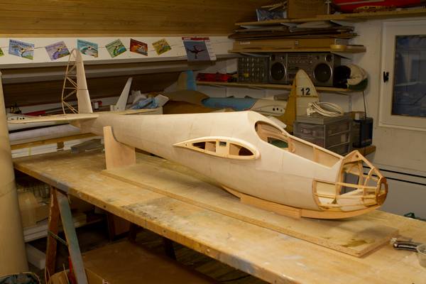

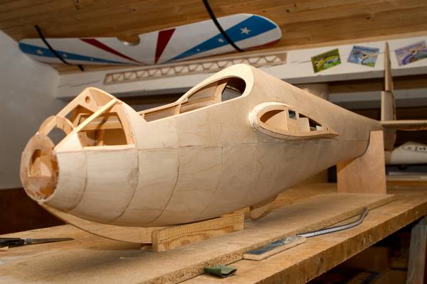

MessagePosté le: 02/04/2017 14:08    Sujet du message: Répondre en citant
Salut à tous ,
Quelques nouvelles pas très bonnes je fais une pause suffisamment de pression comme ça au boulot pour en remettre une couche dans les loisirs Embarassed
Je pensais bien pouvoir le terminer pour le Menez mais devant le temps à passer pour finir l'Orlik et le peu de temps a y consacré 2 heures par jours environ surtout en ce moment changement d'horaire au boulot et conditions pas top Embarassed
Je vais faire une pause en construction et je me consacre à terminer l'équipement d'autres modèles moins avouables Embarassed
J'estime qu'il est fait à seulement 60 % , beaucoup trop de boulot sur la verrière et les karmans pour obtenir quelque chose de correct , le nez et les aérofreins ne sont pas si simple que ça non plus et la finition ne va se faire en claquant des doigts ,pas envie malgré les propositions de sous traiter non plus Embarassed
Voici quelque photos Very Happy
Peu importe à quel moment il volera c'est pas les Orlik qui manqueront dans les rencontres Very Happy
Bonne construction et bons vols là tous profitez en bien pour ceux qui peuvent Very Happy
