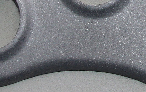

Finalement j'ai sablé le tableau de bord. Je l'ai fait avec un pistolet bas de gamme et du sable ordinaire tamisé. Ca donne un granité sympa, l'alu change de couleur selon la lumière ça va du presque blanc au gris foncé, par contre c'est hyper salissant. Le tableau tient à la platine radio avec 2 aimants

Je t' avais dis que tu deviendrais " choumac " .
Tu vas pas tarder a faire des vrais , fais gaffe !!!!!!
Je suis sur que tu as déja pris en consideration les dimensions du garage
pour l' apres Nitra 3 , je me trompe ???? |

Très joli, tout comme le fond blanc des instruments, ça change..;
Un petit coup de vernis incolore mat ou satiné le protègerait des salissures..? |

Vernis je pense que ça boucherait le grain, sur des chutes je ferais des essais de salissures et nettoyage à l'acetone, j'ai encore les planchers à faire comme ça
