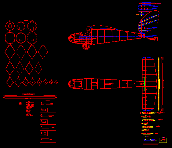

Posté le: 01/12/2012 17:01 Sujet du message: |
Le plan évolue en même temps que la construction, aucune perte de temps à cogiter des trucs d'avance.
