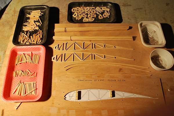

Chantier de préparartion des nervures. Les petits tasseaux sont découpés en série, les goussets (ma hantise ) ont été taillés un soir devant la TV ou il y avait un programme archi nul (comme souvent ) et finalement, ça va assez vite. En moins de 2 h, j'en avait taillé 180

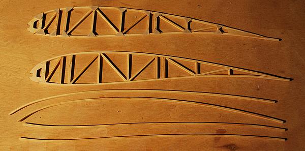

Première nervure. Etonnant de rigidité et de légèreté.
La seconde en cours d'assemblage et les baguettes précintrées à chaud

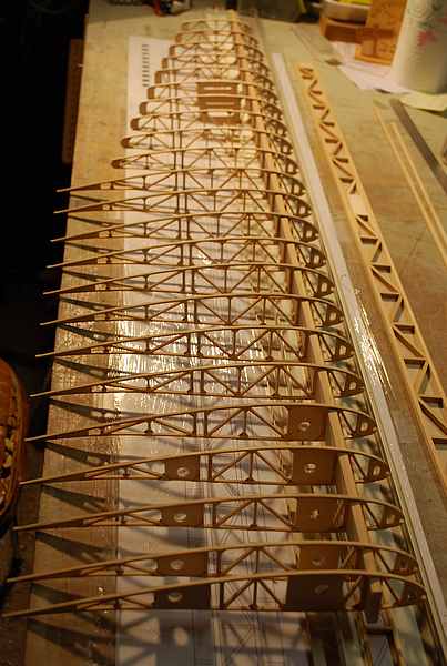

Les nervures de la partie centrale de l'aile, ne reste plus à faire que celles avec les platines du passage des clés d'ailes. Ouf, c'est long, 54 pièces par nervure

Ho une fleur de nervure, ça me rappelle quelque chose

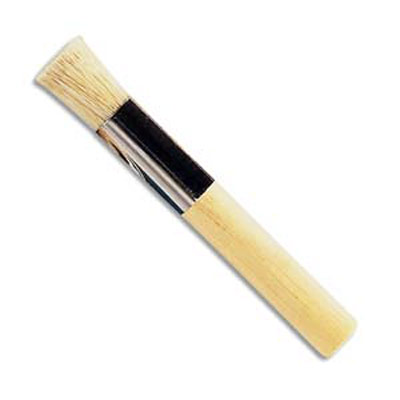

Je confirme il vaut mieux tamponner ,j'utilise des petits pinceaux spécial pochoirs qui ont la particularité d'être ronds à leurs base

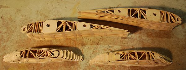

La construction se poursuit à un rythme de sénateur. Les nervures son terminée et j'ai entamé la fabication des longerons.
Première ébauche de pose des entretoises, celles ci sont coupées en série, l'ajustage se fera de la même manière au lapidaire pour gagner du temps.
Depuis la prise de vues, le longeron a été coffré en CTP de 0.8 de chaque côtés, il est en séchage sous presse

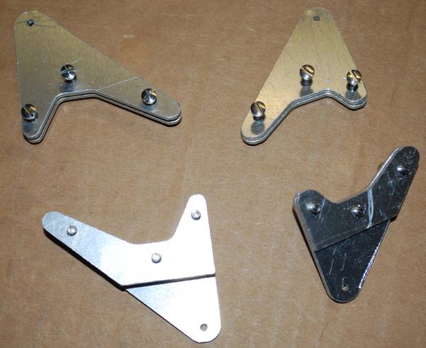

Les ferrures ont été découpées dans du dural de 2 mm avec l'aide précieuse de la CNC
