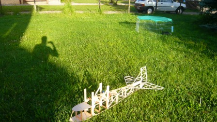

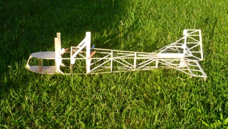

Après avoir fait une semi maquette au 1/10ème de ce planeur, je me suis dit qu'il mérite un peu mieux que cette echelle réduite.
Je me suis dit que ce serait un projet intérressant de le reproduire à echelle plus importante.
Cette nuit j'ai dormi très peu, mai j'ai réfléchi au cahier des charges de ce planeur:
Alors voila, l'idée serait de la porter à une envergure d'à peu près 3m.
Pour un planeur grandeur de 10m, ca nous porte au 1/4 à 2,50m ou au 1/3, à 3,30m.
C'est une de ces deux echelles, mais là j'hésite encore...
Après, pour la fabrication, je pense faire la découpe en DHC, cela me changera de passer par un découpeur de bois laser pour les pièces les plus complexes. (j'ai un petite scie à chantourner je ne devrais pas trop mal m'en sortir) [humm] .
Après il faut que je fasse le plan et c'est là que le bas blesse un peu. Je ne suis pas équipé en informatique et ne sais pas me servir d'un logiciel de DAO.
Etant ancien déssinateur en bâtiment, je pense faire ça à la main (de toute façon à l'époque de nos planeurs préférés l'ordinateur n'était encore qu'un rêve, et encore, donc...) au rotring et à la table à dessin.
Je pense en fait partir du plan au 1/10ème d'Alfred Bellec que j'agrandirais selon les besoins.

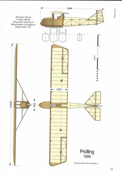

Par contre je pense qu'il me faudrait également trouver le tryptique de cette machine pour voir le nombre de nervures, ou éventuellement si des détails autres apparaissent, et là, si quelqu'un pouvait m'aider, si vous avez un tel papier dans vos archives je serais preneur contre rémunération en vin blanc d'alsace bien frais Very Happy (si si).

Voici un plan trois vue du Prufling Very Happy
C'est une photo que j'ai, prise quand j'était jeune Laughing
Pour l'échelle 1/3 me semble raisonable,j'utiliserai la technique de Vincent pour faire les nervures comme sur son MG 12 Very Happy
Pour le profil je ne sais pas trop voir avec les spécialistes Wink
Je pense que tu peux partir du plan d'Alfred sans problème attention au section de bois employé,mais comme l'aile est aubannée pas besoin de grosse section.

merci pour cette photo et ces 3 vues qui vont bien m'aider.
Tu devais être très jeune effectivement; c'était pas trop dur la guerre? MDR
Je pense comme tu me le conseilles, agrandir le plan d'Alfred Bellec et redessiner par rapport à ton plan qui me donnera le nombre de nervures.

bonjour, tout nouveau et à la construction d'un Prufling 1:4 je suis venu m'inscrire sur ce site afin d'avoir des avis et des conseils pour mes constructions et une fois fini participer à des manifestations de planeurs rétro.

Alors j'ai tout simplement fait agrandir le plan de Fly mag par le Trésorier de mon club (que je remercie)
à la différence que les stringers sont en pin de 6mm et les 3 premiers frams en ctp de 15/10 et les planches en ctp de 10/10

Sinon les autres couples sont en balsa de 5mm et les raidisseurs en balsa de 5 aussi. Po
pour l'instant je l'ai monté de la même façon que sur le magazine. De part mes amis du club et la forte corde de l'aile (380mm) j'ai choisi de mettre un Eppler 205. Je n'ai pas encore fait la partie inférieure du fuselage de façon à faire plus facilement le calage de l'aile avec tous ses haubans...
Comme je l'ai lu sur le forum aussi, j'hésite beaucoup à faire l'aile en 3 parties, de plus que les anciens m'ont tous conseillé de mettre un tout petit peu de dièdre.
