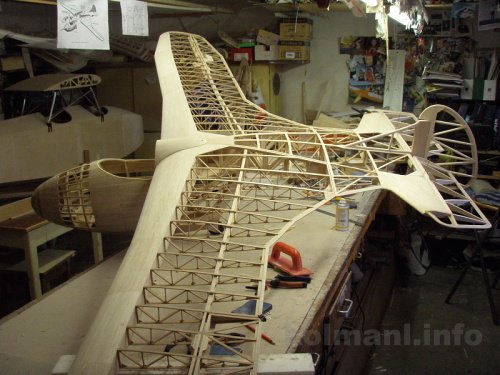

Jindra prepares for Rétroplane in Austria third scale MAK-15 plane.
Big photos: http://www.kolmanl.info/?show=show_txt&alias=STEJSKALJ_20120215_1
Libor
MessagePosté le: 19/02/2012 15:33    Sujet du message: Répondre en citant
Jindra is incredible, his work is always so perfect [amen] I ask me how many hours he is in his workshop every day. I can't wait to see that in Austria

MessagePosté le: 20/02/2012 13:35    Sujet du message: Répondre en citant
Nervure d'or, nervure d'or, c'est vite dit...
De toute façon, une fois entoilé, on ne verra plus rien! [nananere]
Je plaisante, hein, c'est vraiment magnifique!

Je ne me lasse pas d'admirer la fine dentelle de ces nervures, je n'ai jamais construit ainsi, mais je me demande si cela est aussi solide qu'une banale nervure pleine.
Mais encore une fois quel merveilleux travail.

MessagePosté le: 01/04/2012 05:52    Sujet du message: Répondre en citant
Il n'y a rien de plus solide, c'est d'une rigidité incroyable
MessagePosté le: 01/04/2012 09:18    Sujet du message: Répondre en citant
Des études ont été faites prouvant que mécaniquement ces structures entoilées sont parmi les plus résistantes en dépit de leur fragilité apparente.

MessagePosté le: 01/04/2012 12:50    Sujet du message: Répondre en citant
Joël, il vaut mieux te le dire tout de suite : c'est un virus sans antidote connu à ce jour !! Laughing
Les spécialistes confirmeront : pour les nervures en treillis: baguettes de pin 3X2 et 3X3 pour des nervures de corde moyenne entre 20 et 40cm, BA et BF en ctp peuplier 30/10è et goussets en ctp 4/10è ( indications générales)

MessagePosté le: 05/04/2012 17:00    Sujet du message: Répondre en citant
« Vandecasteele Joël » a écrit:
...Solartex, qui était d'une grande solidité bien qu'assez lourd mais qui lorsqu'il était trop chauffé et tendu pouvait déformer très fortement une aile, est-ce encore le cas des tissus que vous employez
Tous les tissus thermo, solartex, oratex, diacov ont à peu près la même masse 100g/m²
On peut entoiler une frêle structure de balsa avec ces tissus thermo sans rien vriller, il suffit de tendre à la fin, quand tout est collé, en chauffant symétriquement le dessus et le dessous
Mettre un tel entoilage sur la dentelle d'une aile inquiète un peu non ?
Attention, ne t'y méprends pas, ce type de construction "en dentelle" est beaucoup plus solide que n'importe quelle construction en balsa ou même ctp plein, ces nervures en structure de pin font une aile hyper solide et quasiment indéformable

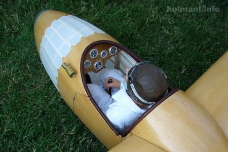

MessagePosté le: 17/06/2012 00:14    Sujet du message: Répondre en citant
Jindra has done!
Big pictures: http://kolmanl.info/?show=show_txt&alias=STEJSKALJ_20120616_1

MessagePosté le: 17/06/2012 11:28    Sujet du message: Répondre en citant
Magnifique Jindra !!!

MessagePosté le: 23/06/2012 09:23    Sujet du message: Répondre en citant
Comme toutes ses autres constructions [amen] vraiment splendide, on va se régaler dans un mois de le voir passer à ras des yeux à la pente [bave]
