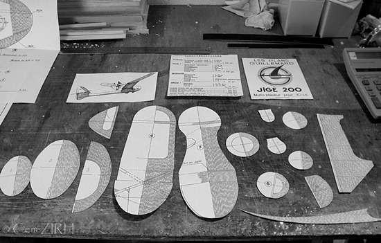

Jigé 200

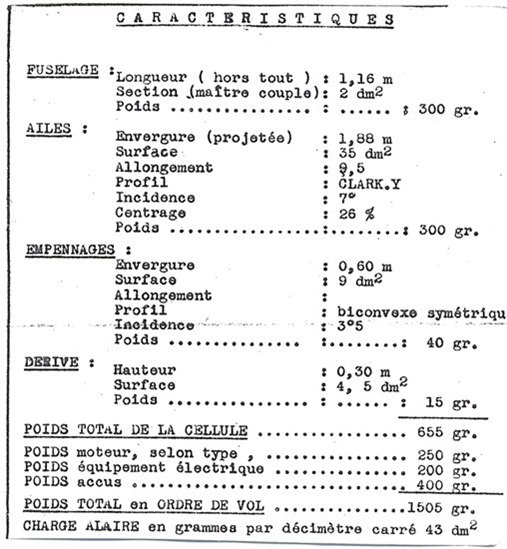

Âge: 63 Sagittaire
MessagePosté le: 31/12/2011 12:38    Sujet du message: Répondre en citant
Spesifications...:

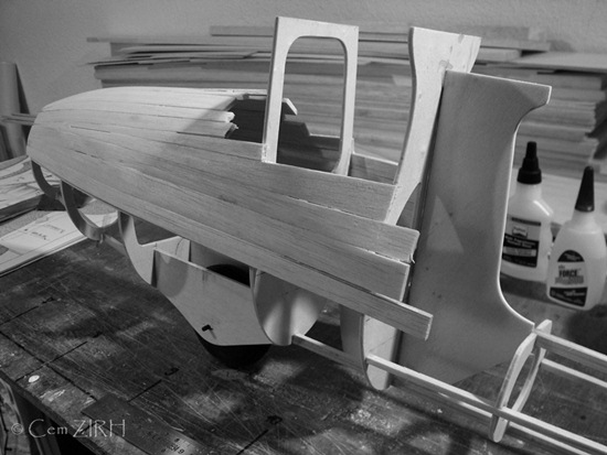

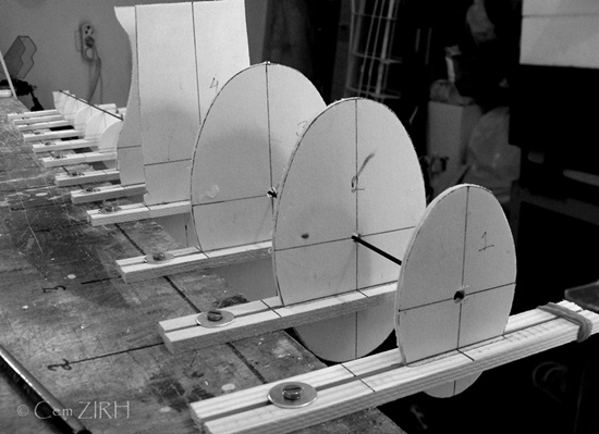

Nouveau messagePosté le: 31/12/2011 18:54    Sujet du message: Répondre en citant

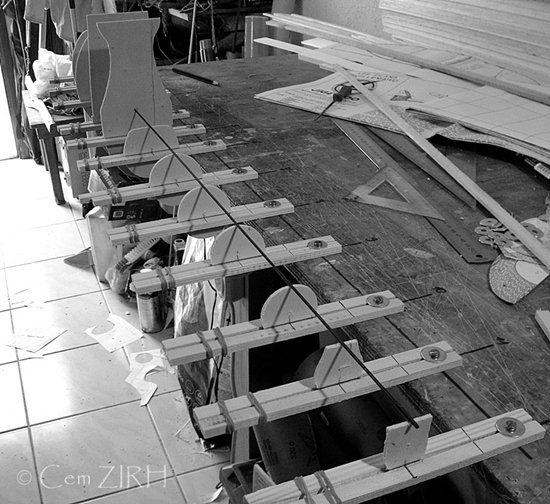

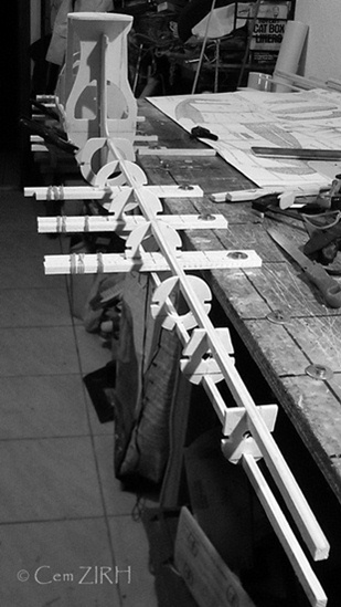

Fuselage construction photos..

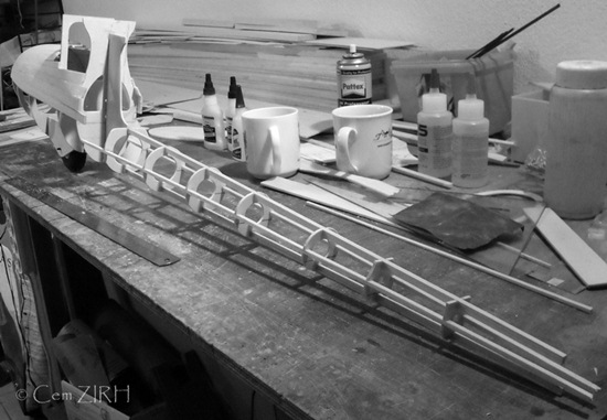

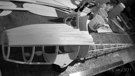

Âge: 63 Sagittaire
Nouveau messagePosté le: 31/12/2011 20:52    Sujet du message: Répondre en citant

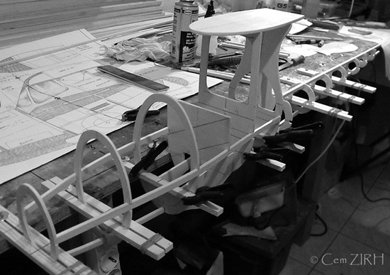

Today fuselage photos, see you next year... [rrzzzrr]

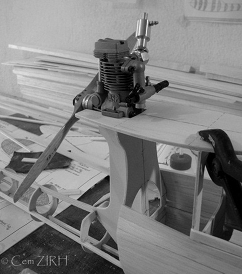

Nouveau messagePosté le: 01/01/2012 19:18    Sujet du message: Répondre en citant
I bought this engine and parts for Jigé... [humm]

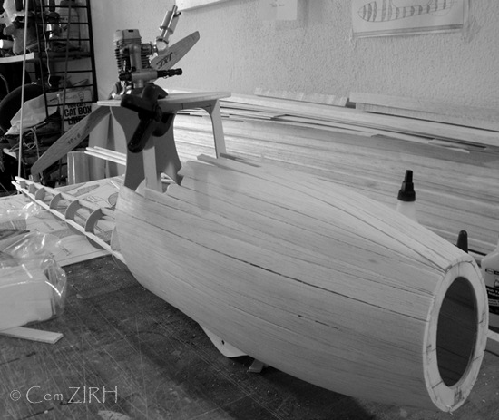

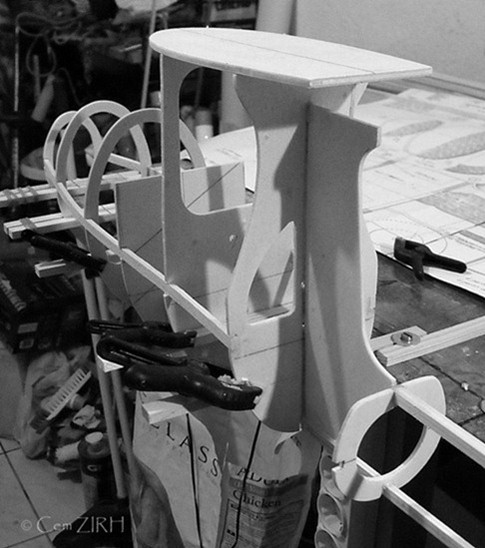

Nouveau messagePosté le: 02/01/2012 21:03    Sujet du message: Répondre en citant

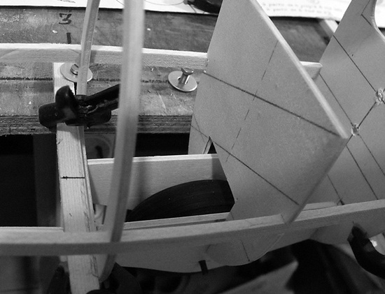

Today fuselage fhotos..

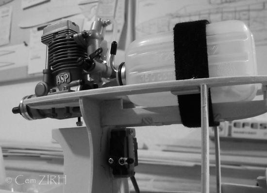

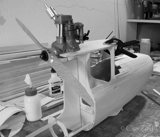

Nouveau messagePosté le: 04/01/2012 13:00    Sujet du message: Répondre en citant

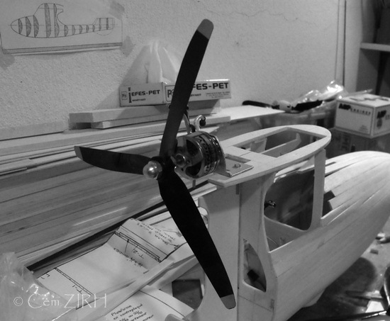

ASP FS30AR Engine for Jigé 200 Very Happy

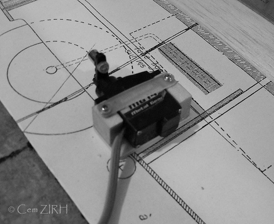

Nouveau messagePosté le: 06/01/2012 16:15    Sujet du message: Répondre en citant
throttle servo, fuel tank, fuel tank connections

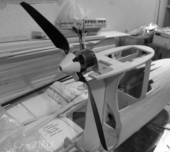

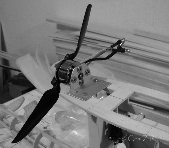

Nouveau messagePosté le: 07/01/2012 15:08    Sujet du message: Répondre en citant
Jigé 200 ep variation..

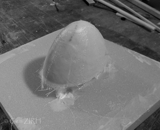

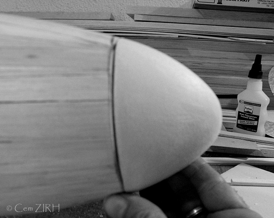

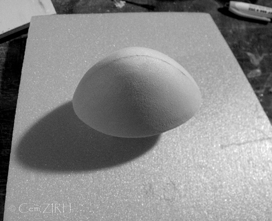

Nouveau messagePosté le: 08/01/2012 15:54    Sujet du message: Répondre en citant

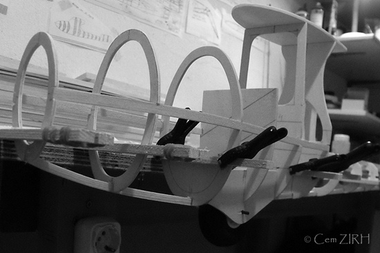

Building of the nose cone. Epoxi + glass fabric
