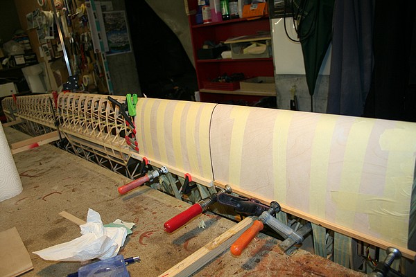

Pour revenir sur mes plans de joins, je les fais diférament pour les réaliser.
Ils sont faits en deux fois, je veux dire par là, que mes coffrages, je les aligne à ras du scotch, et une fois la colle sèche je ponce le plan de joint et je remets des scotch a 1mm de distance de façon à avoir un plan de joint d’un millimètre, c'est plus facile à réaliser. Sur l’aile de droite, les quatres premiers coffrages sont faits.
A vous de voir
Une petite photo de mes collages
Le ctp n'est pas si léger que ça, mon aile a prit 225g et 25g de colle pour les quatres panneaux de coffrage [humm]
@++ Christian
Bon sur ce je retourne coller mes morceaux de bois.

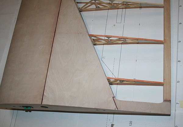

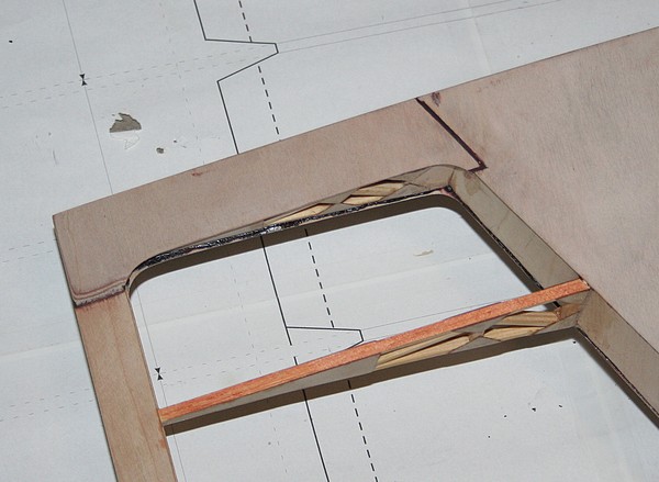

MessagePosté le: 21/10/2012 20:41    Sujet du message: Répondre en citant
Voici quelques photos sur l'avancement de mes travaux sur les ailes, les coffrages sont presque terminés. il me reste à faire les coffrages des aillerons, et diverses petites pièces (plus que 100 pièces à coller).
J'ai rajouté une nervure supplémentaire sur l'emplenture comme sur l’original

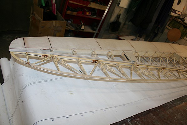

MessagePosté le: 18/11/2012 21:53    Sujet du message: Répondre en citant
bonsoir
Voici quelle que photo en vrac, sur la suite de mes travaux de mes ailles. La il me reste à finir les ailerons, je dois colles environ 90 chapeau de nervure et de colles tout les goussets.

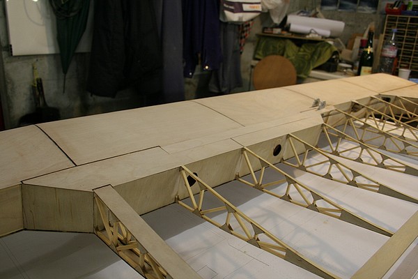

MessagePosté le: 02/12/2012 19:10    Sujet du message: Répondre en citant
Voila le gros de la construction est fait, il me reste à finir le capot qui vient entre les deux ailles et de passer une couche de teinture sur celle ci.

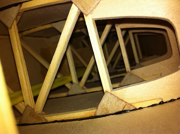

MessagePosté le: 23/12/2012 00:51    Sujet du message: Répondre en citant
Bonsoir a vous tous
Avant de faire l’entoilage sur le modèle j’ai voulu faire des photos, mais elles ne sont pas terribles, désolé Crying or Very sad
