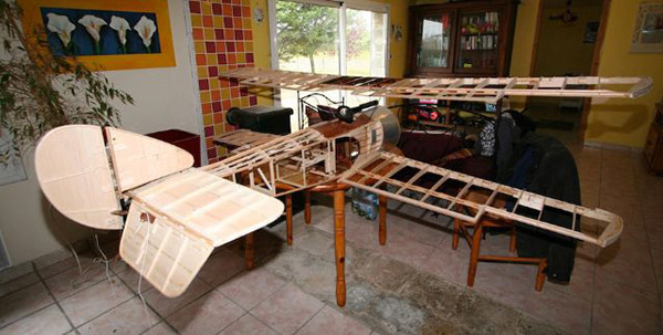

Voici ma premiere construction , j'ai racheter un kit neuf de 11ans 150€ alors je me suis lancer

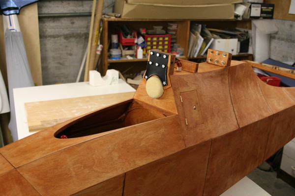

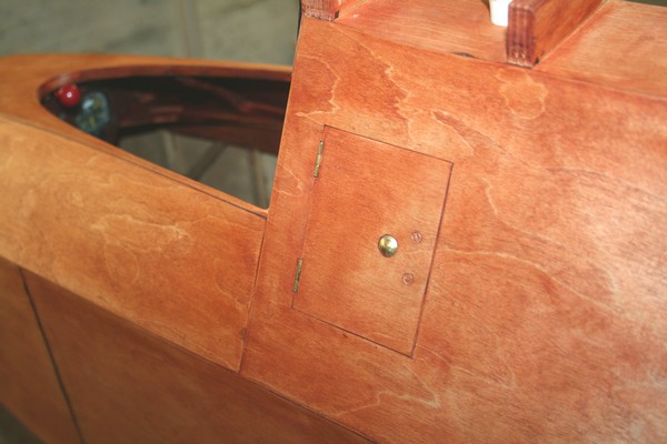

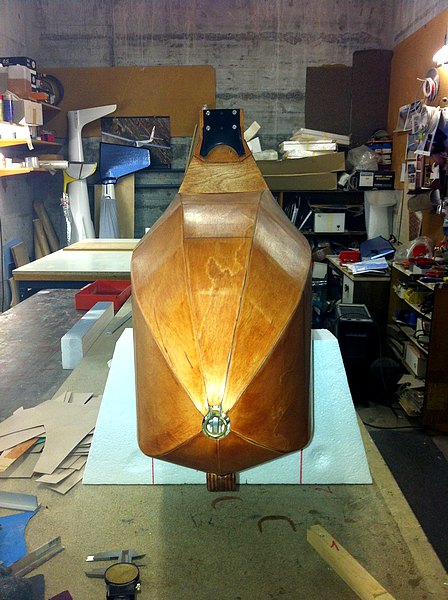

MessagePosté le: 06/09/2012 22:14    Sujet du message: Répondre en citant

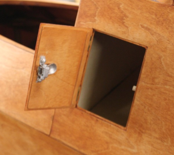

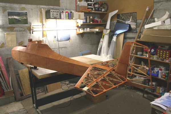

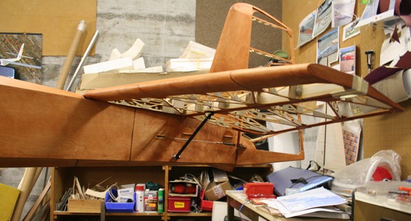

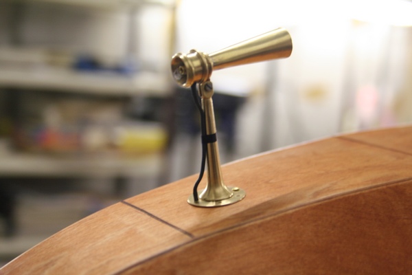

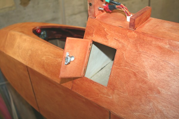

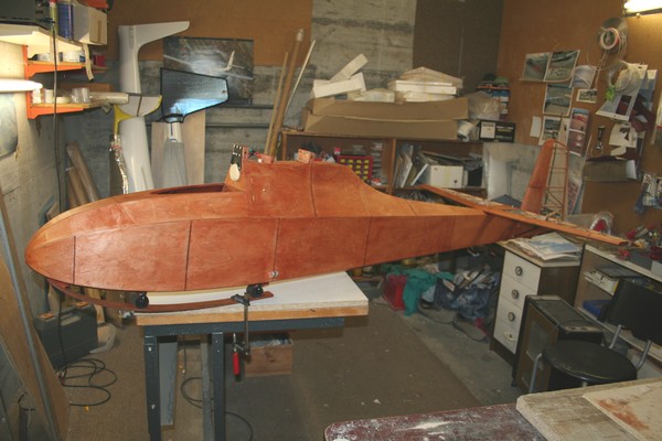

Tous les coffrages du fuselage sont finis, les trappes de visite sont faites.
Voici quelques détails en images.

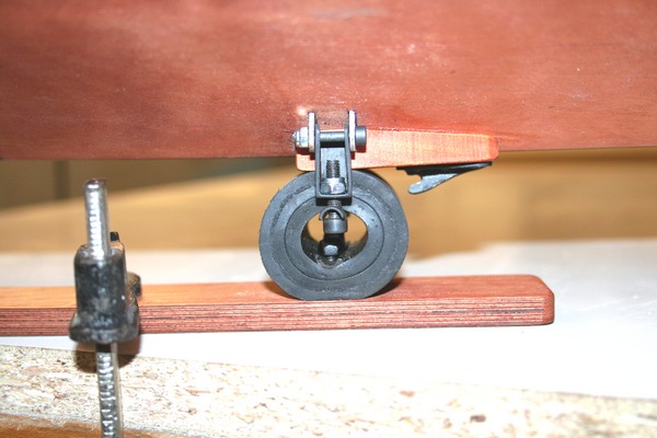

Crochet de retenu.

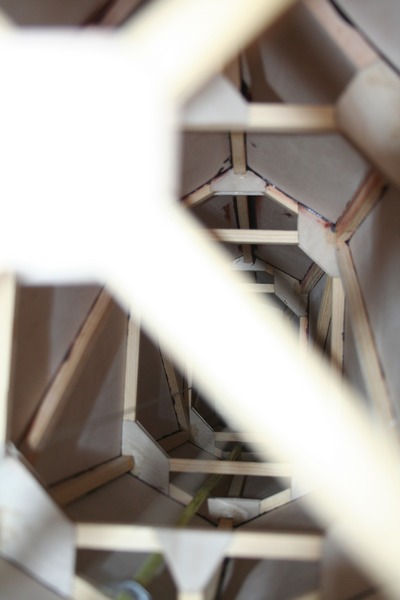

Une petite image de l’intérieur du modèle
@++ Christian

quel beau boulot !!!!!!
Âge: 66 Capricorne
MessagePosté le: 07/09/2012 07:06    Sujet du message: Répondre en citant
Superbe [baaave] [baaave] [clap] [clap] [clap] [amen] [amen]
Âge: 65 Sagittaire
MessagePosté le: 07/09/2012 07:54    Sujet du message: Répondre en citant
Ein Traum - wunderschön geworden - respekt [amen]
helmut
Inscrit le: 12 Oct 2010
Localisation: salzburg
Âge: 67 Poissons
MessagePosté le: 07/09/2012 08:26    Sujet du message: Répondre en citant
fantastisch [amen] [clap] [amen] [clap] [amen]
lg helmut
MessagePosté le: 07/09/2012 09:20    Sujet du message: Répondre en citant
Merci Christian ne nous faire partager cette magnifique construction, ça encourage à vouloir aller plus loin dans ses propres constructions, j'espère juste pouvoir le voir voler au hasard d'une rencontre.

Bravo Christian, c'est magnifique. Une petite question, comme je vais être confronté à ce problème sur mon Castel 3010, avec quoi as tu fait tes amortisseurs pour le patin de fuselage?

J'aime bien la dernière photo avec les traces de colle Very Happy

MessagePosté le: 07/09/2012 20:03    Sujet du message: Répondre en citant
Pour les amortisseur du patin, j'ai utiliser des durites de chauffage de camion.
J'ai pris deux section diferent que j'ai coller une dans l'otre, avec de la colle de contacté.
